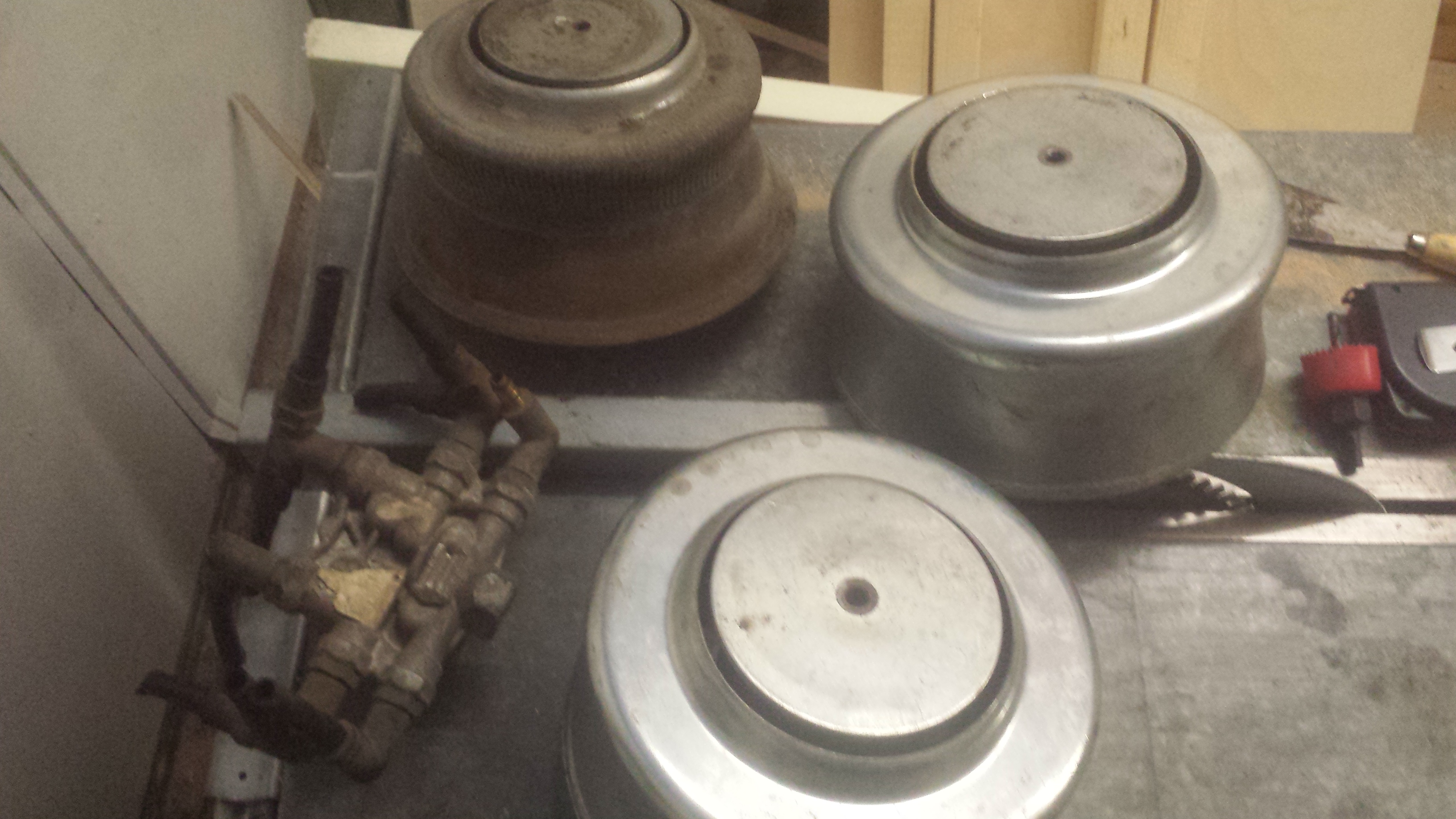

Paimelasta joululahja :) siellä on aika paljon edukkaammin osia kun meillä. ..
4 ppiiriventtiilissä on vielä tarrat :) ja kaksi maljaan eteen on bränd nyy!
Kandeisköskäs maalata noi pohjat näistä ruosteenestomaalilla?

Eipä siitä ainakaan haittaa ole :lol: eli kannattaa maalata.

Joo luultavasti vetelen duplicolorilla vähän mustaksi ;)

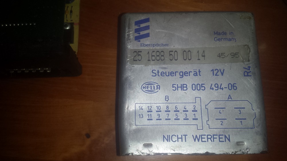

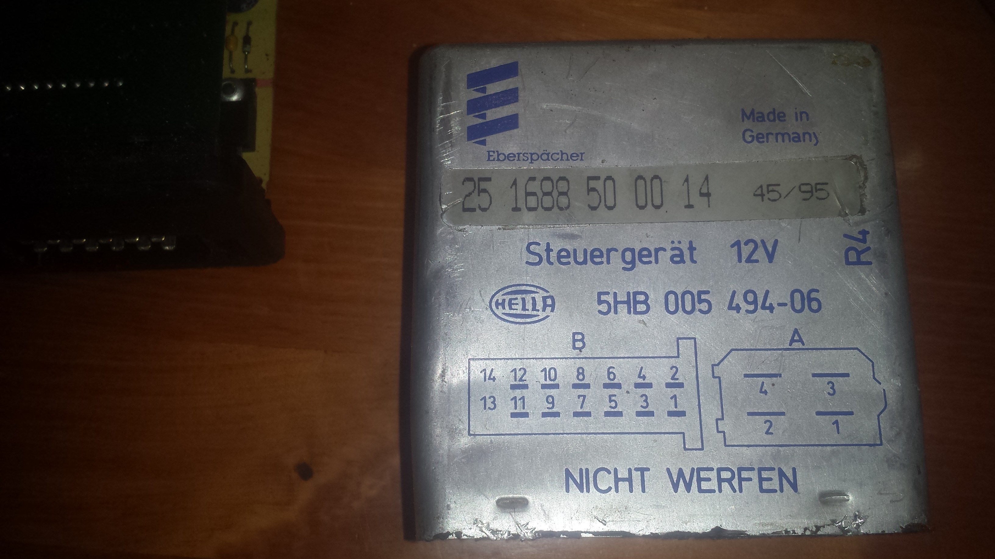

Mielellään ostaisin pois! Täällä kun käytetty 60e ja uusi volvolta 130e. Paimelassa ei ollu "ehjiä " tällä kertaa vaihan tutun hallilla jos antavat tehhä. Tai vaikka tossa s...... pihalla. Onnin autossa vissii 80e? Jos osasin tulkita luetteloa.
Re: VOLVO B10M "VIVVI"
Mistäs kaivellaa tämmönen ehjä?

Rovaniemellä on joku puulaaki joka korjaa noita. En nyt vaan muista mikä oli firman nimi. Systeemi on niinko vaikka starttimoottoreiden kanssa et vanha risa lähetetään sinne ja niiltä löytyy korjattu hyllystä.

Moroo ite käytin transitin ruiskupumpun sähköpoksin korjauksessa tuommosessa. Kysele tuolta jos olis apuja niin pysyy vehkeet lämpösenä :)
http://www.mtmhuolto.com/

jos tossa boksissa on yhtä paskat juotokset kun oli mulla vastaavan d8l:n purkissa nii otsalamppu päähän ja suurennuslasi käteen nii löytyy kyllä murtuneet juotokset ja kolvaa ne uudestaan.

Elehuolto Pattijoelta yx vaihtoehto -.
Boxin numero guukleen , sama ohje kaikkiin numerollisiin osiin .

http://www.sercap.fi
tuala tullu joitain bmw väyläaivoja korjautettua.

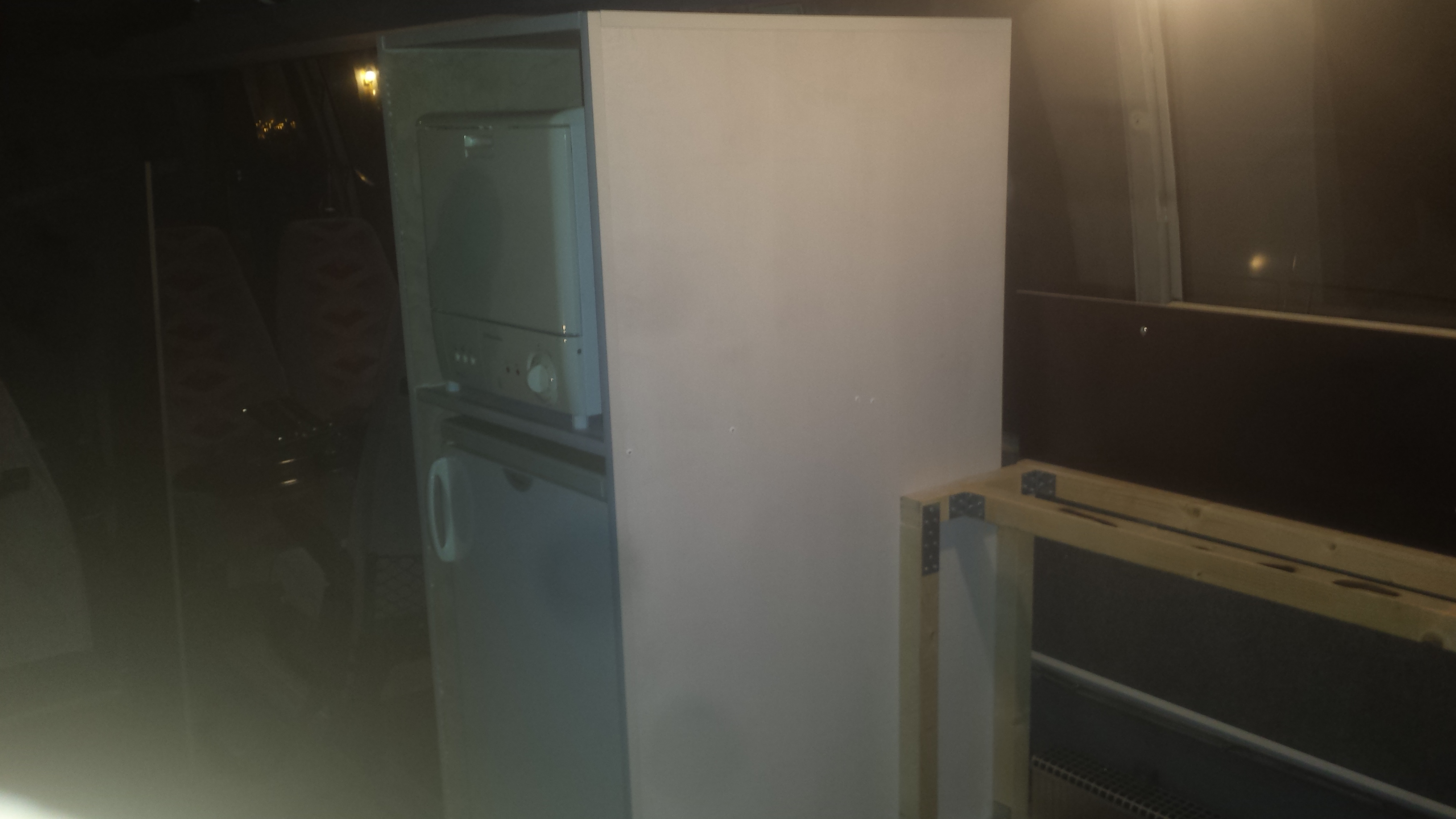

Tämmöstä tänä iltana. .. vielä sipistelyy.

Mikä toi leipäkone tossa pakastimen päällä o?

neppi kirjoitti:Mikä toi leipäkone tossa pakastimen päällä o?
Hattarakone? :wink:
juma kassakaappi :shock:
Se on hiukkaskiihdytin!
