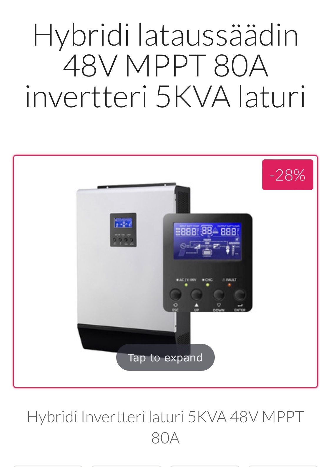

Tämmöinen vähän tyhmä kysymys:
Miten tämmöisessä kiinan hybridi-invertterissä toimii sähkön "läpijuoksutus"?
https://www.electrotori.net/product/311 ... v-mppt-60a
Eli kun invertterin teho on 3000W, niin onko se myös maksimi output-teho?
Vai jos laite on samalla maasähkössä kiinni, niin onko output 3000W + 10A*230V = 5300W?
Vaikuttaa oleellisesti siihen, teenkö hellalevylle ja ILPille oman 230V johdotuksen joka olisi erillään muista.
Viestit: 2641
Re: 230V sähköjen rakentelu kulkuriin
Victron multiplus on tietääkseni ainoa vertti joka osaa avustaa maasähköä, esi esim 2200w + 3000w.
Normaali toimintamalli on että sähkö tulee vaan sellaisenaan läpi, manuaalissa voi olla ilmoitettu suurin läpikytkettävä virta.

Kyllä tässä ainakin luvataan käyttöohjeessa että osaa käyttää maasähköä ja aurinkosähköä sekä akkuja kaikkia yhtä aikaa ja priorisoi niin että ottaa maasähköstä max määrän ja loput paneeleista tai jos ei aurinkopaista niin akuista, ja jos on tulollaan virtaa ovista ja ikkunoista niin lopuilla lataa akkuja

No hemmetti... No luonnollistahan se tietysti on että jos victron tuollaisen jipon osaa, niin jossainkohtaa sen kilpailijatkin kopioi.

Kai tuo löytyy melkein kaikista? Mulle tuleva 3kW/24v phocos antaa ulos verkkokäytössä maks 30A, eli 6900W, käytännössähän tuo on 2300+3000W tai 3600+3000W verkon rajoitteiden takia (10a tai 16a).
off-grid käytöllä 3000W jatkuvaa ja 6000W tehoa kestää alle 5 sek "käynnistysvirran" ajan.
