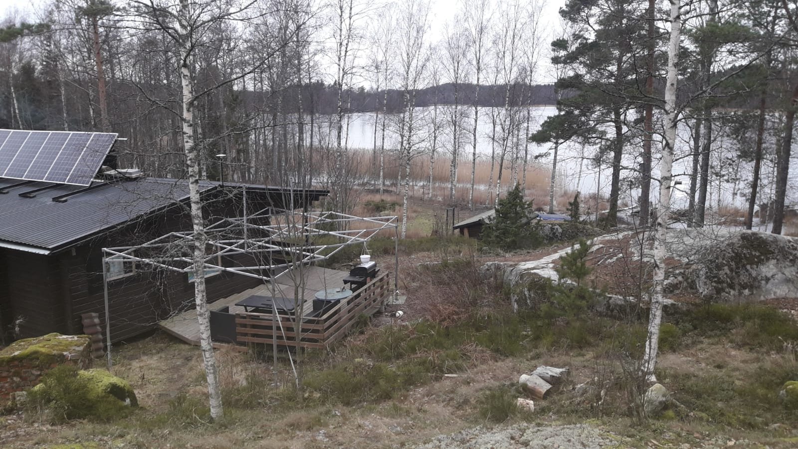

Mulla on mökin katolla kaksi kolmen paneelin sarjaa. Ne ovat toimineet hyvin. Jännitettä tulee noin 100v. Siinä on yksi söpö pihakuusi varjostamassa, joten välillä toinen pari pudottaa tuottoaan, Se on marginaalista - siellä ne 365d/y ovat katolla. Välillä tulee lunta, varjoja, puiden irronneita lehtiä.
Tuo 100v sietää jo pidempiä kaapelivetoja ja hävikki pienenee.
Setissä on 1600w edestä paneeleja, 4x260Ah AGM akut ja 3kW invertteri. Kolmen vuodeajan käytössä riittää vallan mainiosti. Induktiotasolle, tiskikoneelle, ilmastointikoneelle ja viihde-elekrtoniikalle. Ei ne kaikki yhtä aikaa ole päällä. Hellekelillä ilmastointi huutaa tuntitolkulla, mutta silloin paneelit kylpevät auringonvalossa.
Paneelikaupan heebo sanoi ota kaksinkertainen määrä paneeleita suhteessa mitä tuolle akkumäärälle yleensä myydään - niin ei tule pettymyksiä.

24v Victron Easysolar 3000. Onhan se hieman hintava, mutta se tekee kaiken tarvittavan sähkön oireilematta ja jaksaa puskea porakaivon pumpunkin käyntiin. Vaikuttaa laatulaitteelta näin kolmen vuoden kokemuksella.
Kätevästi kaikki samassa paketissa. laturi, MPPT, invertteri ja sähkötaulu. Tuo Color Control näyttö on vähän turhake, mutta kiva katsella siitä kojeen sielunmaisemaa ja latauslogia. Samat tiedot saa luuriin BT-kilkkeellä. Etäyhteyttä olen kanssa miettinyt - mutta mitä minä sillä tiedolla teen, jos akut ovat tyhjät ja minä en ole siellä. Tullessani sitten vetäisen aggren käytiin ja kone herää käyntiin. Marras- helmikuussa tuotto on pientä, mutta niin on kesämökin käyttökin.
