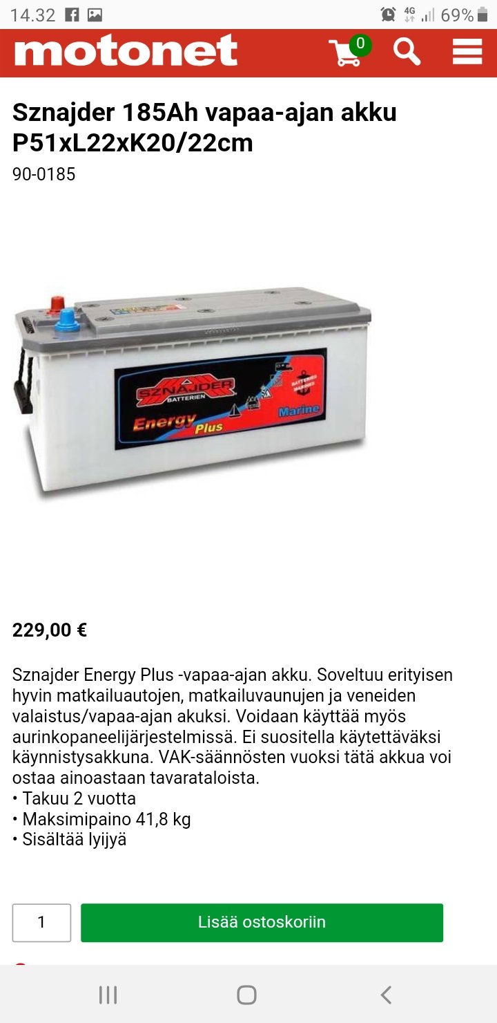

Miks ei tommosta? Mulla snjacherit 180ah käynnistysakkuina, maksovat 190€/kpl. Ei ole hinnalla pilattu, ja hyvin on toiminut, niin kait heidän hupiakutkin toimii.
