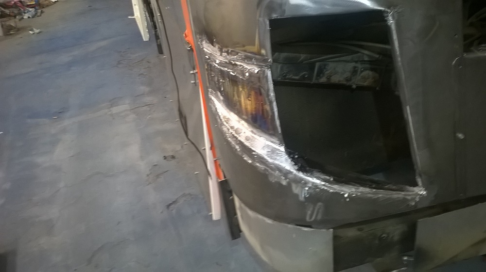

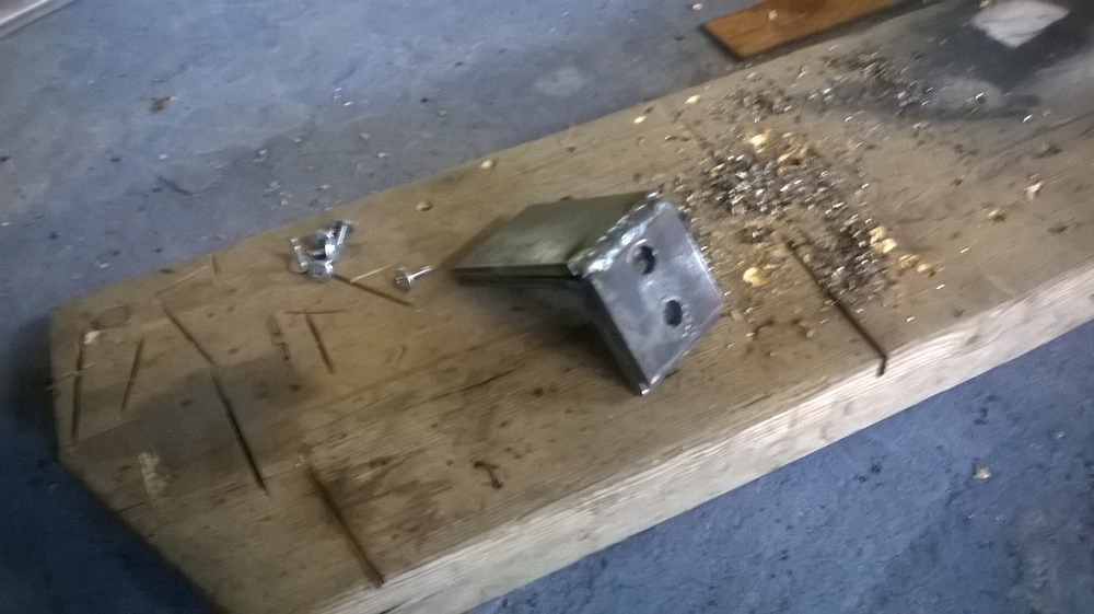

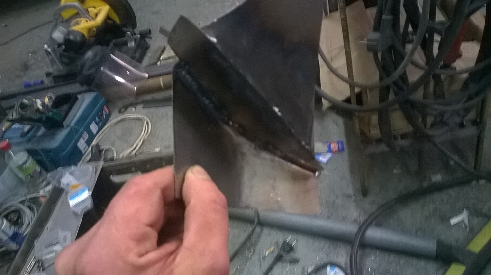

Tinaus opiskelua ollut tässä tämän päivän ohjelmassa... Siis näpräsin semmosen "harjottelu" palikan pellin paloista ja koklasin tinaamista siihen...
Ja rehellisesti sanottuna... en tiiä mimmonen tappelu tulee "oikeassa kohteessa" mutta tämän päivän harjottelun perusteella... kyllä mä lähen kokeilee tekeemään ainakin "karkeet" pohjat tolla tinalla... :D
Vaikkei tää ny ookkaan autoon tuleva palikka ni pistän pari kuvaa harjotus kappaleesta... :)
Silppuva...
Silppuva...
pienen leikkaa liimaa askartele hetken jälkeen mulla oli tinaa levitettynä kappaleeseen täältä saatujen linkkien ohjeiden perusteella...(kiitos vielä kerran... :) ) sitte se ootti vaan hiontaa...
sehä on iha tinassa
sehä on iha tinassa

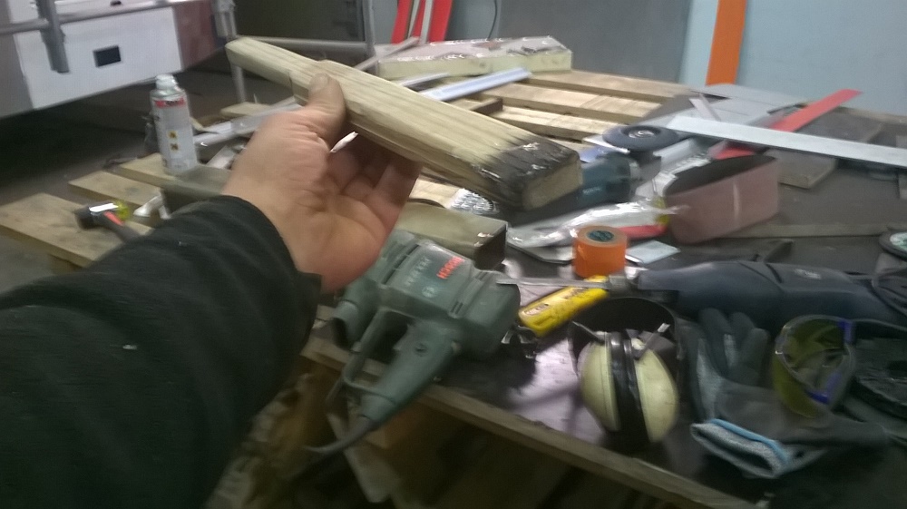

Javähäsen aikaa ku pikkurälläkällä "virsikirjalaikan" kaa ku hääräsi ni se näytti tolta...
hi hi hiottuna...
hi hi hiottuna...

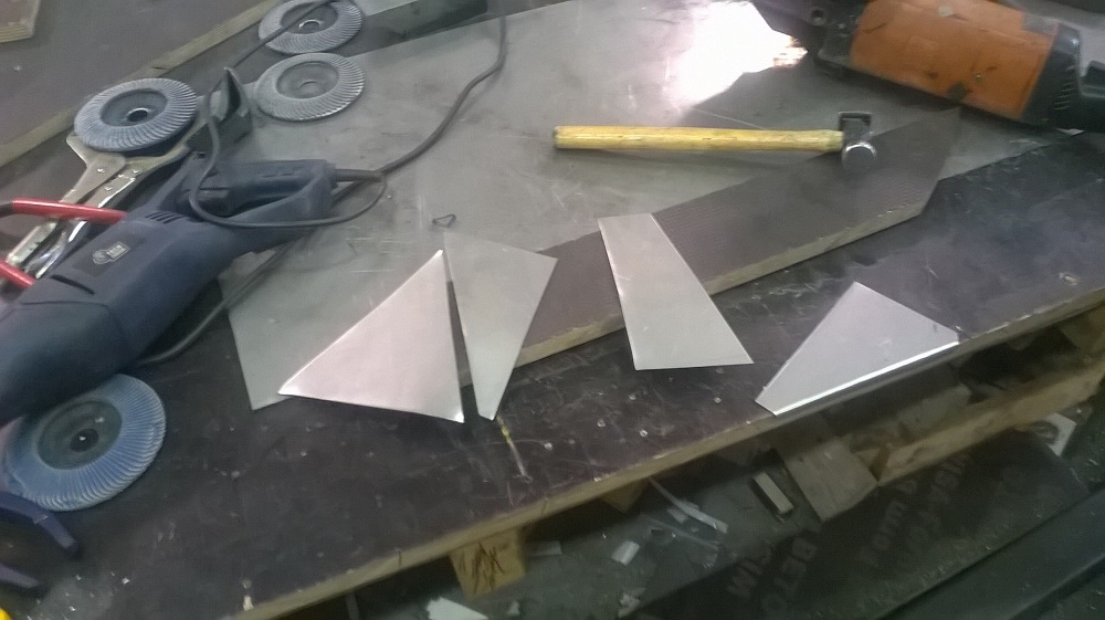

Harmi ku en muistanu kuvata palikkaa hitsauksen jälkeen... :) pistän kuvatuksen "väärältäpuolelta" ni näätte miten se on hitsuuteltu... :)
tämän "kolikon kääntöpuoli"
tein sen siis kolmesta eri palasta ja osan matkaa kummastakin "nurkkatyylistä" hitsasin umpisaumalla... ja osan vedin vaan pisteillä...:) ja omasta mielestäni "melekolailla kelevollinen" eka kertalaiseksi...(eikä menny ees hermo... :D )
Sen verran tästäpäivästä opin että ihan "inasen" reilummin tinaa ensin valmiiksi kiinni... isommalta alalta lämmitys... ja sitten vaan levittelemään... Tarvii vaan tehä parmpi "kapusta"... :D toi 15min tuotos ei ollu nii hyvin käteen sopiva ku oisin toivonu... :D
kattokaa kapulaa... älkääkä "romukasaa" pöydällä... =)
No tiiämpähä siitäki enemmän... mimmonen sen tarttis omaan käteen olla... :D
Mutta joo... näin täällä tänään... kahtotaan koska jatketaan... :D

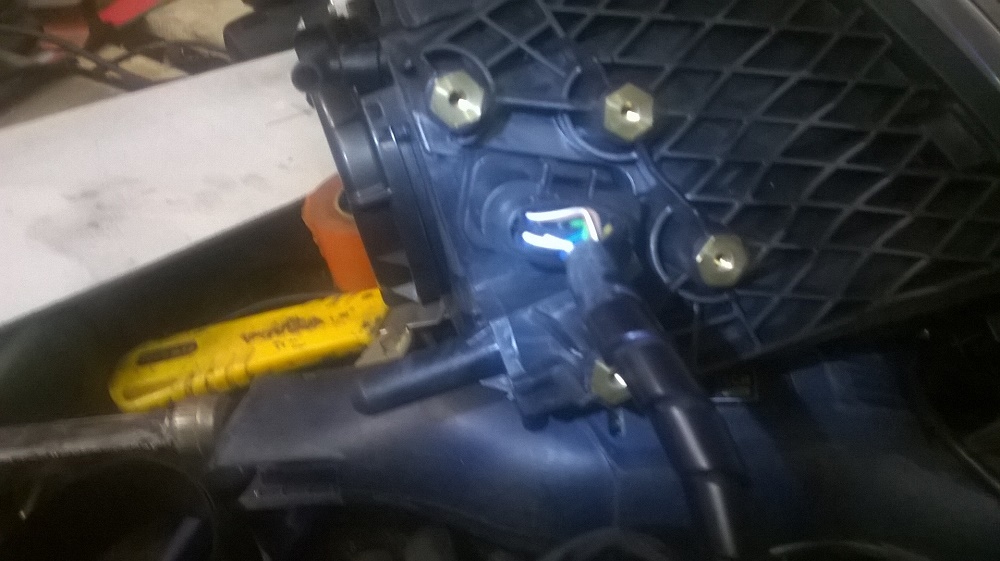

Hau...

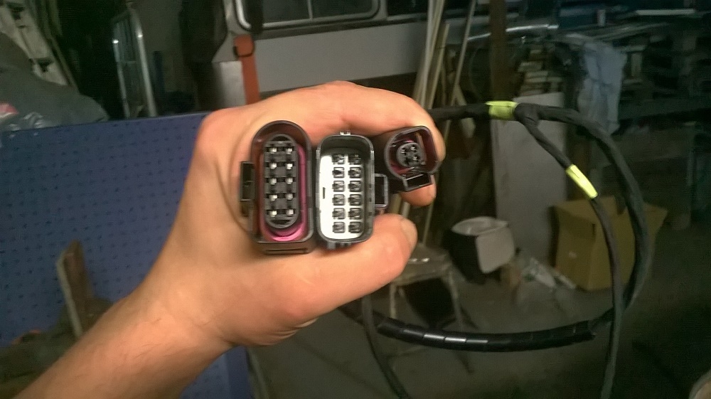

Tanks... Parahin "Jokelan linja" Mää hilipasin sinne "siniselle tiskille" kyselemään et oisko jotaki "yksinkertaista adapteria tyhmälle"... :D No ei ollu...(yllätys...) mukaan kuitenni sitte tarttu
"johon pätkä jossa on semmosia muovijutskia päissä"... :D
En oo viel ehtiny perehtyä tämän johtosarjan sielun elämään muuten ku et siinä löytyy 1-10 numerot... ja umpiossa on "käytössä" 10,5,4,3,2,1 pinnit...

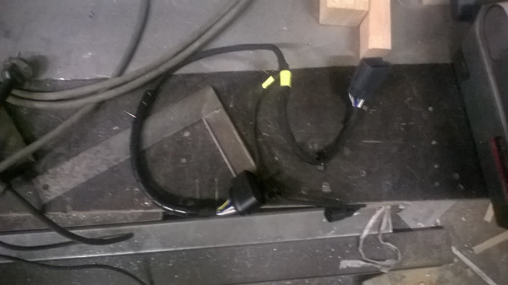

Tossa kuva mimmonen johto... :)
johtojenjamiovienyhdistelmä.... =)
ja töpselin päästä mikä käy umpioon... (oikealle puolelle)
töpseli paikassaan...
Ny tarvii kattoo saanko jotain selkoo ite tosta kaaviosta...vaiko kertooko joku het mulle mihinkä minkäki "käskyttäjän" laitan... :D Mulla on siis noita johtoja kaksin kappalein (osasin ostaa kaks ku mulla on kaks "pimeydenlievittäjää"... :D )

Määhän hyäkkäsin het kattomaan uudestaan noit liittimiä... prkl... siin 12napasessa ei ollu yhtään numeroo... (ei löytyny vaik kui pyörittelin... :D ) eli noi numerot löytyy vain sitä 10napasesta mikä tulee umpion pohjaan... Ja noi ei iha täsmää tohon mitä listasit... parahin "Jokelan linja"... :)
Mää ny pistän yhen "kuristusote" kuvan mimmosia liittimiä tosta piuhojen päästä löytyy... (koska mun verbaaliset taidot ei riitä kuvaamaan mimmottiset ne on... :D )
"talttuhan" se tuoki johtokäärme ku sitä kuristi...=)
En oo viel riisunu yhtään noita suojakuoria pois noiden päältä (en oo ehtiny... enkä kyllä oo viel "uskaltanukkaan"... :D ) koska arvelin ettei ny het kannata mennä "pilaamaan" tota orggis johtonippuu ennen ku tietää oikeesti mitä tekee... :D (niinku se ois mua ennenkää estäny... onkoha must tulossa vanha... :lol: )
Mut anyway... josko toi ny yhtään auttais auttajia...auttamaan mut "virroittamaan" noi umpion sisällä olevat kohteet oikein... :D
Tää kiittäis taas etukäteen... :) "Takkar o pokkar"... :) (suomennos siansaksasta... kiitos ja kumarrus...)

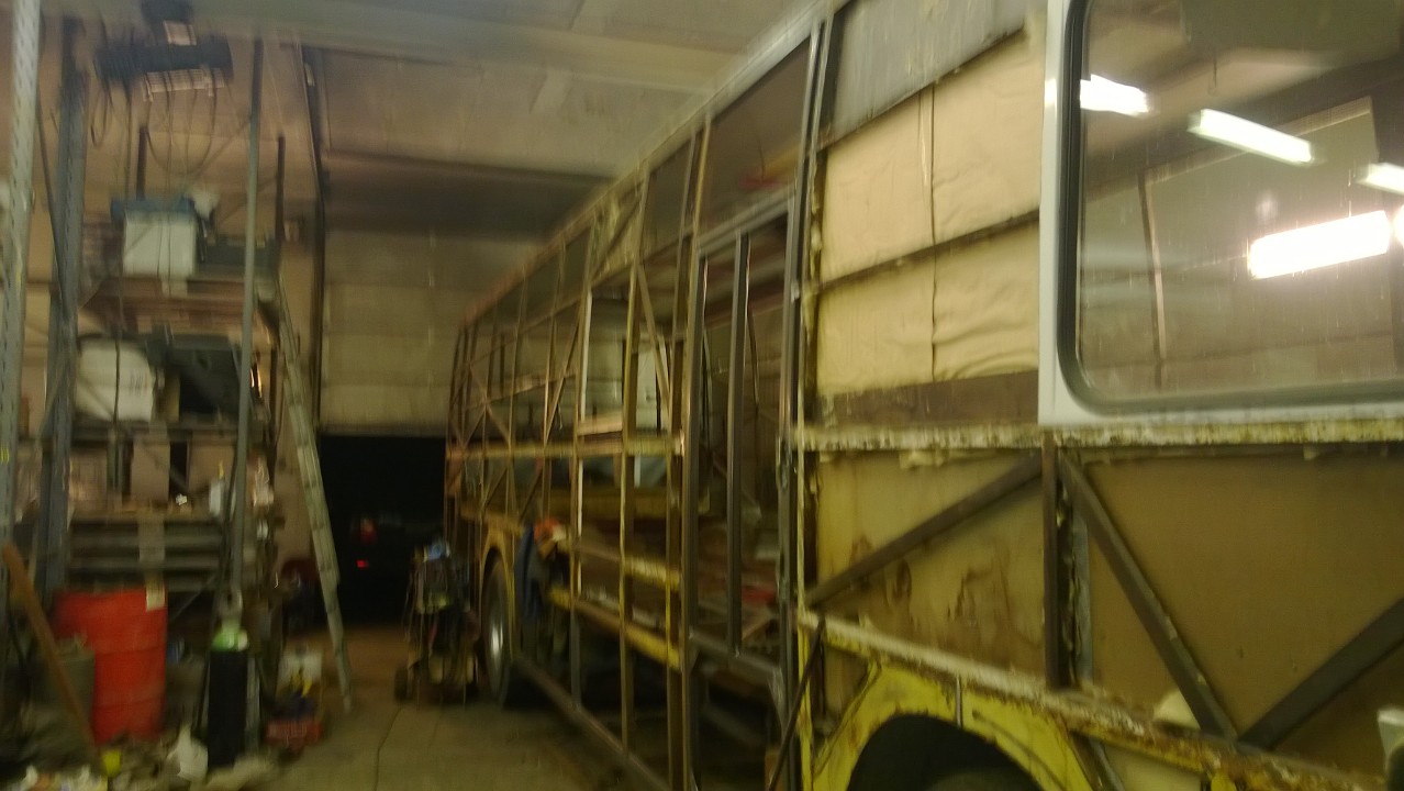

Hau... seuraava "etappi"
Oon ny vuoden verran roikkunu täällä... ja välillä on kiva "pistää tikulla silmään"... :D
28.10.2013 eli "reilusti" yli vuos sitte... :)

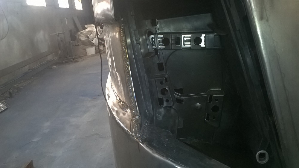

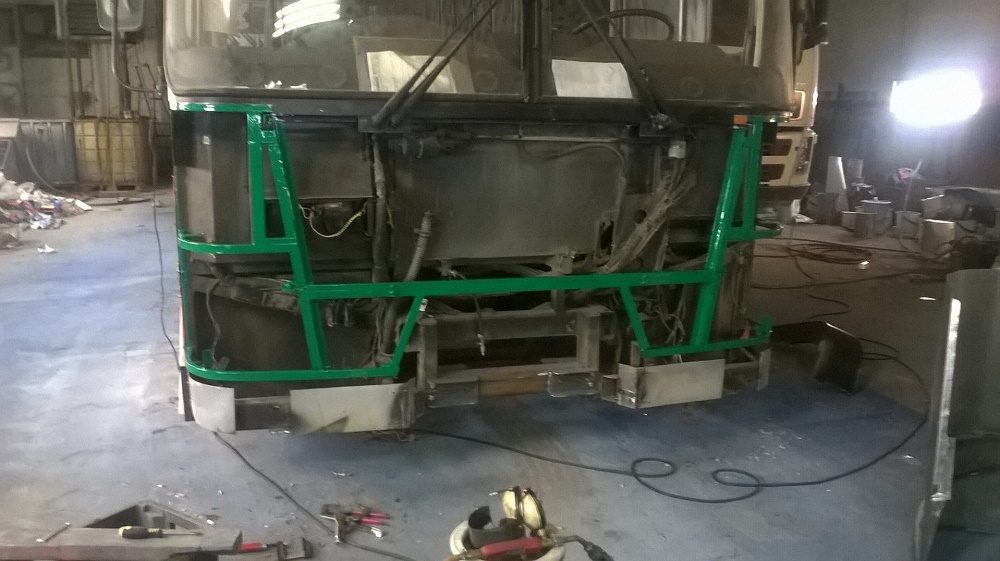

Hitsuuttelu työt melkein tehty... =)
Ja tänään...
Matka maalaamoon alkaa... =)

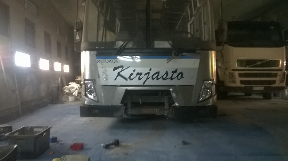

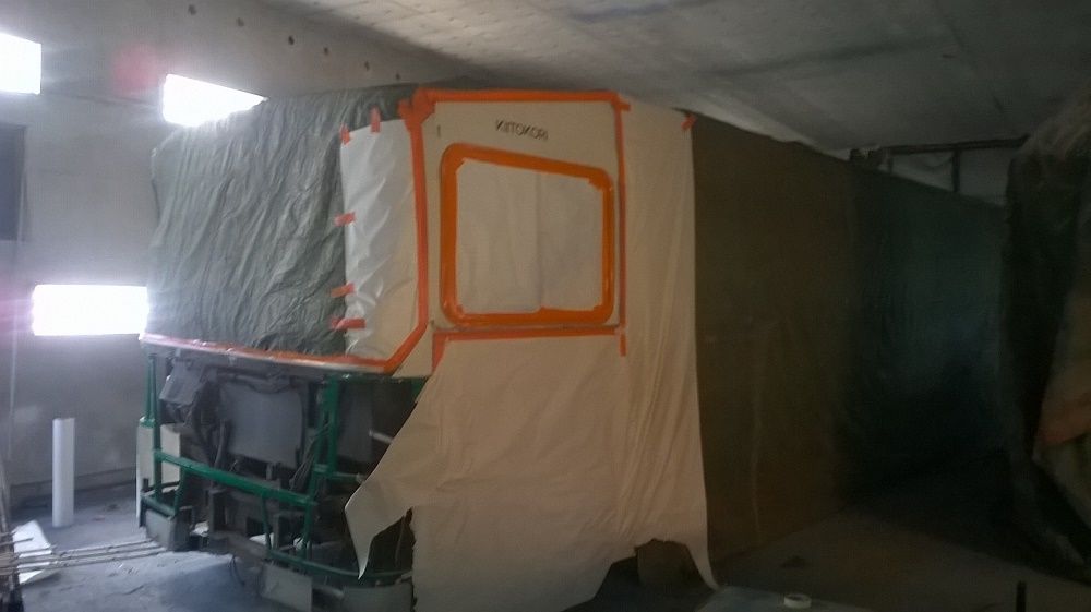

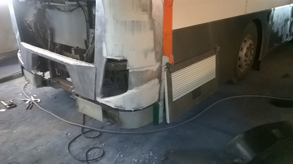

Ilta päivällä ajoin auton kaverin halliin missä olis tarkoitus alkaa hieroo maalipohjia kuntoon... :) tossa kuva keulan sovittelusta... (koska osaan vaan "sovitella"... :lol: )
"mad max"... tai jotain sinne päin... =)

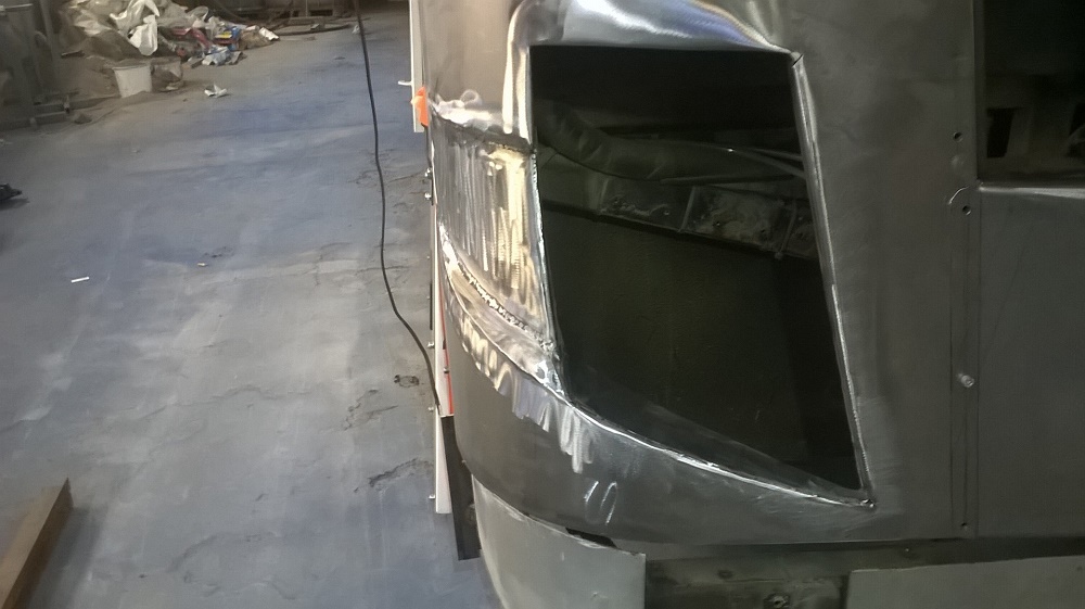

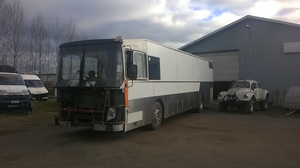

Ja jos luoja suo...tai oon reipas poikalaps... ens viikolla pitäsi jossain kohtaa olla väriä päälläki... (siis noi keulan pellit... ja toi osuus kyljistä mitä en oo vaihtanu.../raiskannu...:D
Toi keulan muutos on kyllä suurin yksittäinen ulkonäköön vaikuttava seikka... (mun mielestä... oon toki katellu noita kylkiä ja perää melkein "kyllästymiseen" saakka... :D )

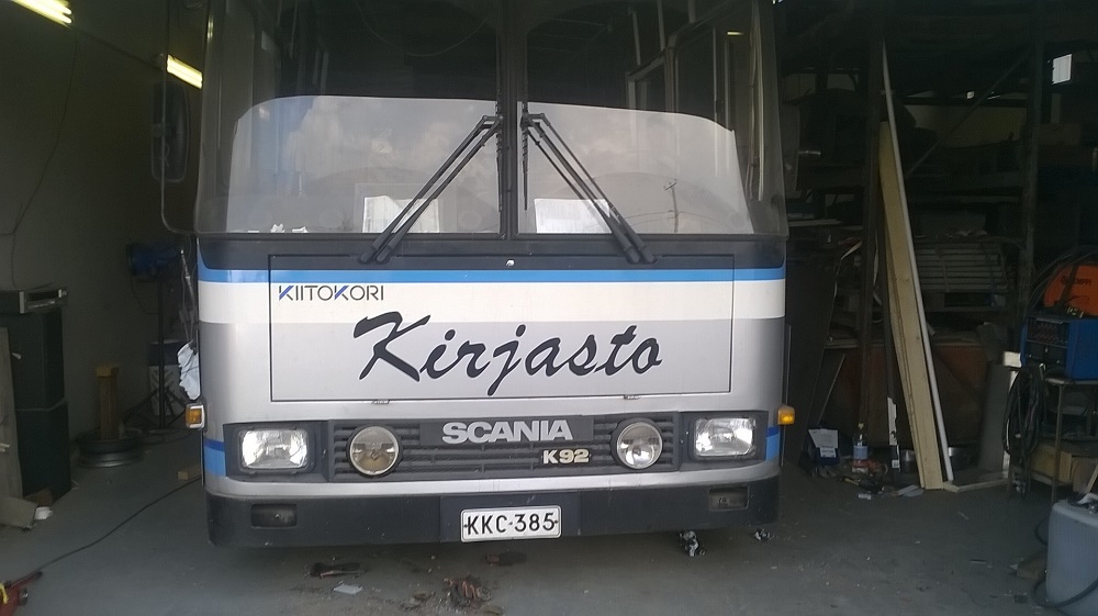

pistän viel kostoks vanhan keulan kuvan.... :lol: :lol: :lol:
Hmm... onhan se hieno mutta.... =)
Onhan se hieno mutta toi uus on mun mielestä ehkä "hieman nykyaikaisempi"...:D
Eipä muuta tällä kertaa... :D

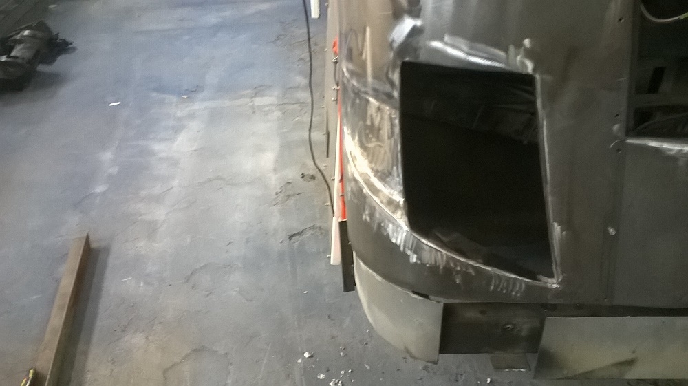

Mutta joo... toi keula... Lampunpohjat tosiaan oli hyvät...(tai ainakin sen verran hyvät että valot saa suunattua oikein... :D )

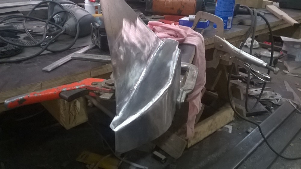

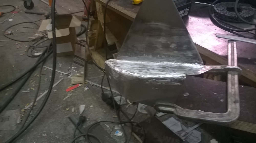

Ja tämä päivä on menny sitte "ihan tinassa"... :D (jouduin korjaamaan aamupäivän tota apparin puolen valoaukkoo... prkl ku olin sokee sillon ku tein noita kulmia... :? )
Siitä ny kuitenkin jolaimuotoo selvisin... sitte alkoki "tinaleikki"... tinauksen jälkeen puhalsin kevyesti nurjat puolet että nii et maali kunnolla tarttuuu... ja loppupäivän hässäkkä olis sutia toi keulan korikehikko pohjamaaliin...(ehkä... en tiiä viel onko energiaa... aamusella tulin kaverin halliin ennen seiskaa ja siitä saakka oon enämpi tai vähempi aktiivisesti yrittäny touhaa... :) )
Mutta sama sepostus kuvin... :D
Korjattu reikä...
Korjattu reikä...
Ennen tina-aikaa...
Ennen tina-aikaa...
Sehä on iha tinassa...
Ylimääräinen tina poistettuna...
Sen verran tuosta tinauksesta... en oo mikään ammattilainen eli siihenähen "hyvät"... mutta kitillä joutuu tekeen loppusilauksen... :) (tosin niin mää olin varautunutkin...)
Hiekka kylvystä ei oo kuvia...koska niistä ei ton kännykameran kaa saa kelvollisia...(niinku ei noikaan oo... :) )
Mutta jos mää jaksan ni illalla saattaa olla kehikon maaluu kuva esillä... (sikäli mikäli se ketään kiinnostaa... :D )
Mutta näin... :)

Valehtelooko mun silimä vai onko nuo lamput vähän ulospäin kallellaan, vai kuuluko ne ollakkaan pystyssä? Siis upeelta näyttää noinkin!
Mahottoman savotan oot tehny, kuten tuo tinaus josta ei sinällään oo mitään hyötyä kittaukseen nähen tai siitä että umpeen histasit. Hepeillä läjään, taakse saumaan korikitti, eteen polyesterikitti tai korikitti saumaan nätisti ja maali päälle, niin ne uudetkin autot on tehty, menee sen 10-20v helposti. Hienoa että jaksat tehä!!! Ihan oon kade tuosta energiasta, itellä menny tääkin päivä nettiä ja töllöö kytätessä vaikka piti hanakulmat laittaa kylppäriin =/
Edit: on siinä mustassa vulvassa ulkoreuna suorassa ja yläreuna vinossa. Mut ei varmaan vaikuta valokuvioon juurikaan.

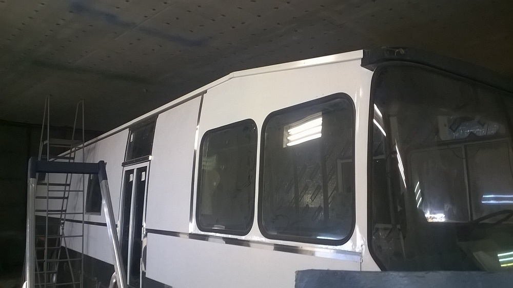

Joopa joo... nytte on päivä täys... istun tulevan motorhomen porras aukossa ja avasin ensimmäisen nallelimun... :) (mut se ei oo se asia mitä varten mää tänne tulin taas notkumaan... :D )
"Reddevil"... En tiiä onko energiaa vai mitä on... mutta pikkusen motivoi tehdä ku on "lainahallissa" touhaamassa ja hallin omistaja tarvitsee kuitenkin tilojaan tuottavaan työhön... :D
toi "oma soppi" on sen verran pieni että siellä on huonotehdä maalauksia... joten kaveri ystävällismielisesti lupasi lainata tilojaan jotta saisin seuraavan rastin suoritettua... :D
ja mitä noihin valoihin tulee... nyt on tunnustettava että enpä huomannu kattoo ollenkana valokuvion muotoa ja kallistusta... :? olin tollo ja kattosin että säädöt riittää sivu ja korkeus suunnassa...
mutta tuo lampun pohjan pitäisi silti olla "noin samalla tavalla" ku oikeessakin kuorkissa... (mää kävin vakoilemassa purettua autoa enne ku alotin koko hässäkkää... :) )
Mutta tunnustan... virheen mahdollisuus on suuri...koska "tarkimpana mitta laitteena on ollut oma ohta...(siis se kohta missä ne silmät sijaitsee...) Heti ton sun viestin luettuani availin noi luukut tosta umpion pohjasta ja totesin et jos ne ihan vit...laan on... tarvii "vaan" vähä modata ja kääntää noita "lamppuja" tuolla umpion sisällä... (nii varmaan...jollekkin se ois ehken mahollista mut ei mun älyllä... :D )
Jeba... enpä ny viiti häeritä ennee enempee teijän silimiä minun hölömöillä jutuilla... laetan kuvan... joka on nii sanotusti... "tähä tämä jäe..." :D
Etuluukun uudet sarana aihiot... tulee pultti kiinnitteiseksi...
"Green hornet"
"tunnusta väriä"
"tunnusta väriä"
Mulla on tässä korikehikon maalailussa ollu vähän häröt värit... :D no eipä tuo sinänsä haittaa... suurin osa on piilossa ja ei kelleen näy... :D
Mutta toistan taas itseäni... "Näihin kuviin... näihin tunnelmiin..." :D

"Kuivattelu tauko" Siis eka rundi kittiä on kovettumassa ja oottelen että pääsee hiomaan ja kittaan lisää... (ei varmasti saa noita nurkkauksia "ykkösellä" onnistumaan...tai en minä ainakaan...)
Minen tiiä mitenkä tuoki työvaihe ny mua näin paljon "jänmittää"... edellinen lähes tuon kokoluokan "kittioperaatio" oli kuitenki iha "hetkisitte" (vuos 1998...ku hääräsin harraste auton kimpussa...eli iha eilen...)
Tämä työvaihe on kuitenkin myös "se" näkyvä osa ton auton ilmettä, liekkö sillä sitte merkitystä... :lol:
No mää pistän teille kuvatuksen näytille...(kiinnostuneet saa olla "hengessä" mukana...)
Melkein ylikittaus... =)
Siinäpä tuherrus kuvatus...
Saas nähä kauanko menee että saan noi kittailtua semmoseks että "itelle kelepaa"...(muilla ei kuulema oo väliä... :lol: näin mulle eilen sanottiin...:) )
Olis viel tarkotus saaha pohjamaaleihin noi palikat tänään... :D eli... soattaapi olla päevällä taas pittuutta... no se ei mua haittaa...en oo oikein koskaan osannu pelätä tuunivörkkiä...:)
Ja takaraivossa kuitenkin "hakkaa" se tieto että tämä ei ole harraste tila... vaan joku ansaitsee leipänsä näissä tiloissa... :)
Jep... määpä palailen taas häiriköimään ku saan tehtyä jotain "näyttö kelpoista"... :D
Eli kahtellaan...

Jepulis... :)
Sain eilen värjäiltyä auton... ja ny pitäsi kammokiukulla pistää sitä vähän kasaan... :) (sais siirtää sen "ulkoruokintaan") :D
Jälki on mitä on... en ny jaksa märistä siitä...,(keulan irtopellit on "helppo" maalata uudestaan...)
Nauroin eilen kaverille sitä että "suhteettoman suuri" suojaustyö on (neliöt) maalipinta-alaan nähden... :D
Melkein maalauskunnossa...
Melkein koko päivähän tossa leikissä meni... Siis suojaus hionta ja maalaaminen... pohjat ja pinnat... "märkää märälle" metodilla... Maali on ihan "raskaan kaluston" liuotin pohjasta maalia... ei varmaan parasta mahollista jälkee amatööri tuollakaan saa... :D (mutta ajaa asiansa... kestää talven pihalla... :) ) En tiä... käyttääkö ammattimaalarit noissa tiivisteissä (tai niiden suojaamisessa" narua...siellä tiivisteen ja korin välissä... pistän kuvan... :)
"Naruvaossa"
"Naruvaossa"
Oli vaan mun mielestä pirunpaljo helepompi teipata nuo tiivisteet...karhentaa toi reuna..(ei tiivari ota itteensa)...ja maali menee tiivisteen alle... Ja kahen sopivan kokoisen metallikoukun kaa toi sujahti suht helposti tonne ku alkuun pääsi... Tuulilasin tiiviste oli sen verran kovaa että sinne en kauaa yrittänyt laittaa...

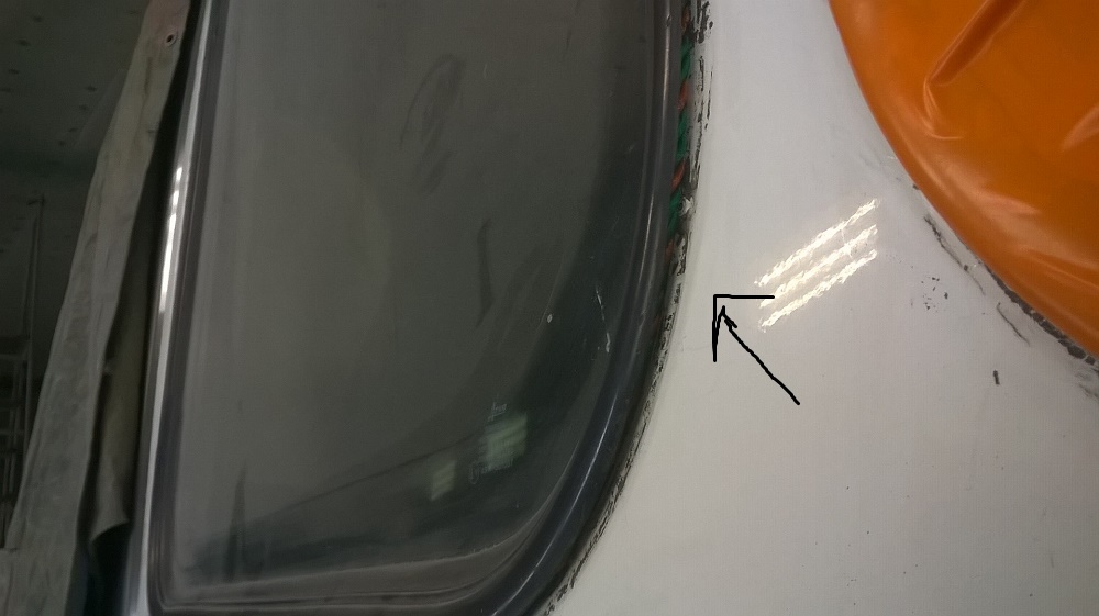

Mutta joo... Oli mulla kysymyskin... Mistähän mää löytäisin "puhtaat" kuskinpuolen sivulasit...? ei oikein näy enää läpi...(reilu vuoden halliseisokki on saanu kosteuden kuivumaan sinne väliin ja nyt se on "kalkittu" ei tummennettu vaan vaalennettu... :D )
Ei näy läpi...
Ei näy läpi...
Pistän vielä yhen kuvasaastan tämän hetkisestä tilanteesta... :)
Oha se valakone...
Oha se valakone...
Nyt on sitte enää itestä kiinni mitä tänään jaksaa ja ehtii touhuta... Auton on oltava pois huomen aamulla tuolta hallista... :)

Ai että se on hieno! Monet maalaa tiivisteeseen kiinni, helppo ja nopea. Mutta tuo on aikamoista että lämpimässä tallissa meni nuo lasit häneksi! Ei muuta ku paa soittaen jaakko-tuotteelle, josko heillä olisi valamiina kiitokorin laseja, oli meinaa melkoset varastot vaikka ja mitä ku sprinteriin kasettilasit hajin.
Re: Terapia tölli
Pika-avun saa kun napauttaa ikkunavasaralla sisemmät ruudut pois ja pesee sen mitä jää.
Viestit: 4291
Re: Terapia tölli
neppi kirjoitti:Pika-avun saa kun napauttaa ikkunavasaralla sisemmät ruudut pois ja pesee sen mitä jää.
tämän ku tekee niin yhtenä aamuna on sun ulompikin rikki :)
