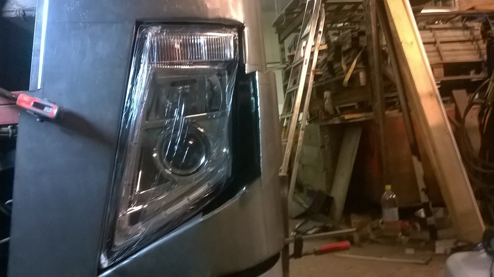

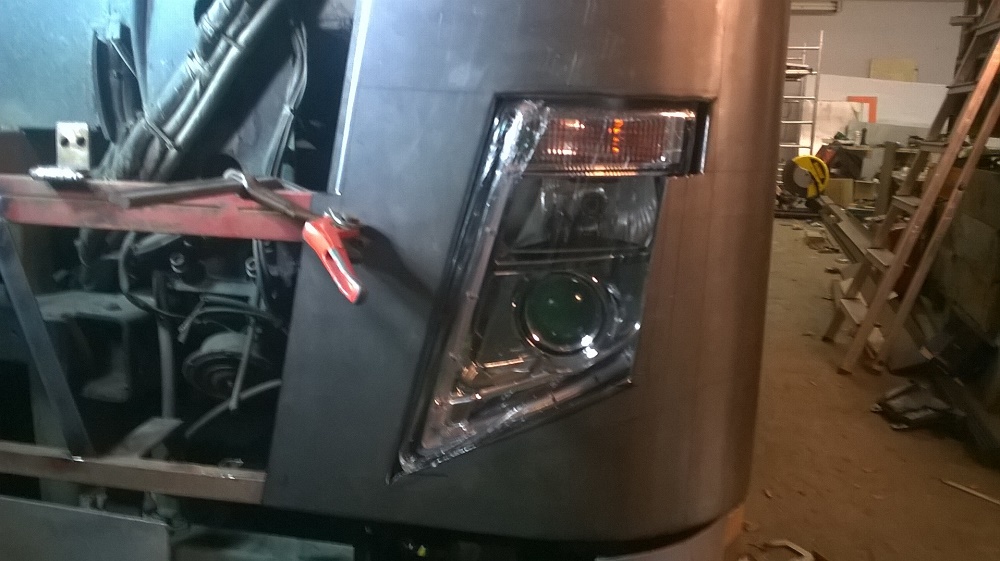

Dodiih... ny se on sitte alkanu..."plasiikkikirurgisettoimenpidehässäkät" (en viitiny enempää kirjuuttaa sanoja yhteen... :D )
Joo mutta eka tohon "valaisinmalliin" palatakseni... ne FMX:n lamput mitkä näin "oli ihan siga mageet" (oli ledipäiväajovaloa ja "spottia" ja muoto oli aikasta "räyhä") No joka tapauksessa niinku kerroin en halua "vatvoa" sen asian kanssa nyt...(harmittelen sitte myöhemmin...ehkä :) )
Minä "poikapoloinen" en muistanut ottaa eilen siinä "sovitus kiimassa" yhtään valokuvaa "ehjästä" lampunpohjasta vaan hirmuisella kiireellä "riisusin sen/ne" pussista (niiku teininä "vastakkaisen sukupuolen edustajan" ei oo häpee olla nopee... :lol: :lol: :lol: ) ja kävin "hommiin" (no ettei tämä menis ihan...kaksmieliseksi ni pysytään asialinjalla...tää on kuitenki "perheohjelma"... :D )
Joo siis otin pussista pois... eka mallaus... eka leikkaus...vähän sipistelyä... ja poks...
"puristimet on pop" =)
Siinä se ny makaa "höördillään"... :) vain kiinnitys puuttuu...

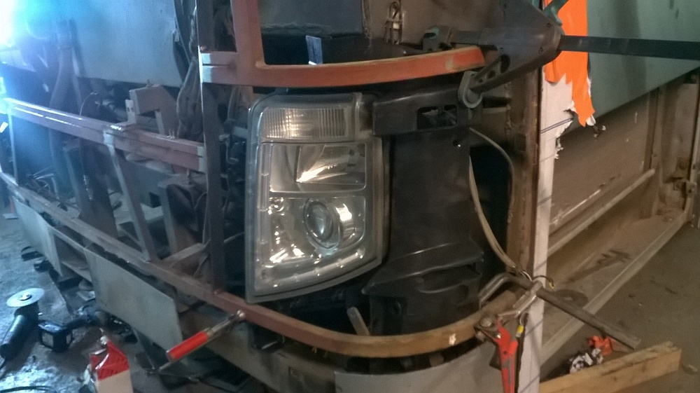

ja sitten toisen puolen kimppuun... se aiheutti vähän enemmän "päänvaivaa" koska lämppärin kenno ja puhallin on vähäse "tulilinjalla"... (joutu vaan leikkelee enämpi moovii pois...ja mallailee ja sovittaa...ja sipistellä/nysvätä...)
no ny sekin on siellä höördillään... :)

Ja pientä yleiskuvaa miltä noi lamppuset näyttää siellä koloissaan...(ilman peltejä... :D )
"pure naked"
"pure naked"
Ja pitihän siihen sovittaa yhtä peltiäkin... :D
vähän "pikkumustaa" ylle niin....

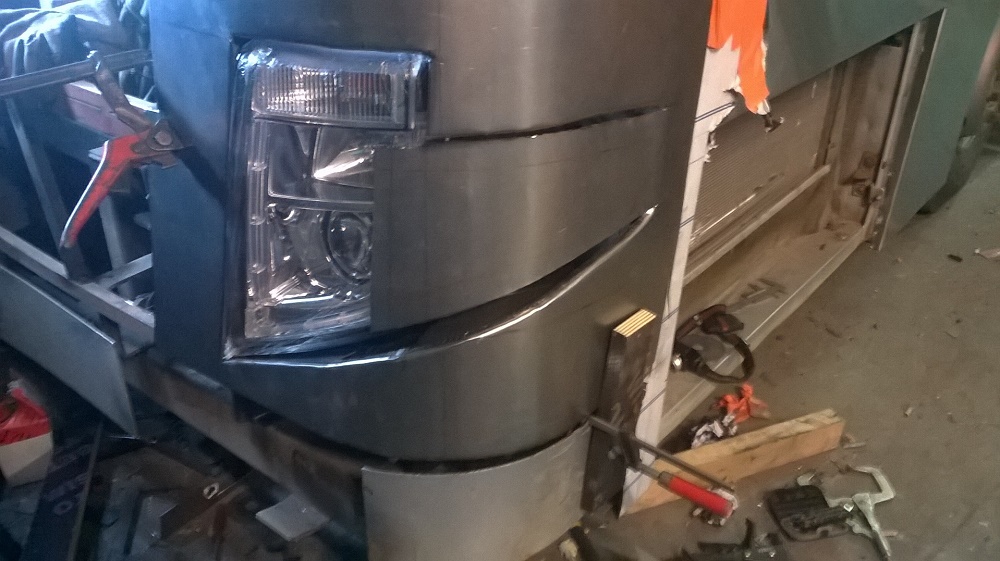

Ja tästä alkaakin se veemäisin osuus tuossa faceliftissä... tarvii saada noi lampun pohjat "suunnattua" oikein (niin että umpioiden omat säätövarat riittää...) ajattelin yrittää tehdä niihinkin jonkunmoisen "säätö" mahdollisuuden...(pohjiin siis... :) )
sitten noi kulmapeltien lopullinen rei'itys ja "muotoilu" (ja joku "juju"...ehkä):D ("välillä" on vaikeeta olla mä.... :lol: :lol: :lol: )

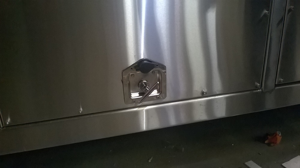

Nii joo... unohtui mainita että toi "kottero" on ollu joskus vissiin "tiukasti jumissa"... toi vetopiste/etupuskuri on tullut tosta keskeltä ulos noin 20mm (vaikea arvioida) sillä seurauksella että orggis lisävalojen kiinnitys raudata ovat ottaneet/ottavat kiinni tohon "korikehikon" alimpaan vaakarautaan...ja vääntävät sitä eteen päin... (ei ole "samalla kaarella" kuin ylemmät...) kattoo ny...teenkö asialle muuta kuin korjaan "repeämät" puskuripalkista ja annan olla noine hyvineen... vai keksinkö jotain ihan muuta...(yks ajatus olis jo.... :lol: :lol: :lol: )

No on kyllä vinhan näköiset valot tohon keulaan.

Hienot tuikut. Auto nuortuu 20v. Vanhaahan tuossa ei ole kohta kuin varoituskolmio...

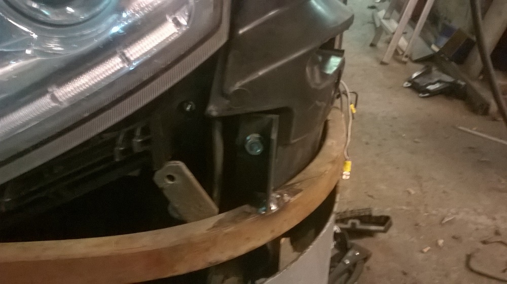

Eipä sinänsä oo varsinaisesti mitään suurta tapahtunu et sen puoleen kannattais "mitään esitellä" :)
no noi "minikylpyammet" on ny paikassaan ... tukevasit...säätömahdolliuuksilla.... mut ennen sitä... "visuaalinen" (en kyllä yhtään tiiä kuuluko toi sana tähän mut on se vaan niin hieno...sana...:D )
No anyway... sain tänään apuja hallille... pikkubroidi paukkas hallille "potkimaan" mua istumalihaksille...(ei ees sattunu...:D) ja siinä potkimisen lomassa touhuiliki....(oli varmaan veemäistä potkii ja touhuu samaan aikaan...:D ) no ei vaines... tätä hää touhas... :)
reikälöiset piilossa... =)
ja toinen... :)
ja vähän lähempää...
Noi pölysuojat ei ny oo mitenkään "kauniit" mutta en oo viel "löytäny" parempia (hirveesti en oo ettinykkään mutta tiedän että niitä on...oon nähny livenä semmoset "kiiltävästä" raudasta tehdyt...) Sitte tietenkään mulla ei ollu homattuna 5mm rst-pulttiloisiii (kuusiokolo kannalla) eli noihin joutuu vielä lisäämään semmottiset... :D plus että mää tollo olin tehny noi ylemmät kiinnitys reiät pikkusen ketuiks...eli niille tarvitsee tehdä "temput terävät"... :D elikkäs toisinsanoen...keskeneräinen... :D (Käsi nousee virheeen merkiksi...mitäs en ollu hommannu oikeita tarvikkeita...) no joo sitte ne lampunpohjat...
Pirun huono kuva taas... mutta jospa siitä vähän sselviää....("selvä juttu...mies on humalassa...eli epäselvä... :D ) Elikkäs tosta pultin päästä ku kääntää ja vääntää... ni...
"sivusäätö"
"sivusäätö"
Toi työntää tai vetää sitä "eessun taassun"
"sivusäätö sisältä"
"sivusäätö sisältä"

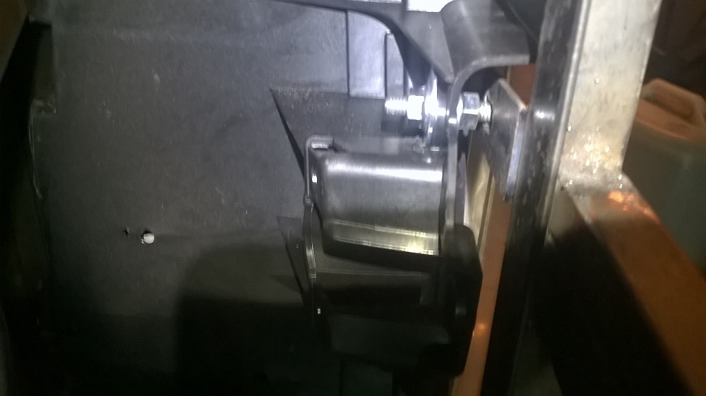

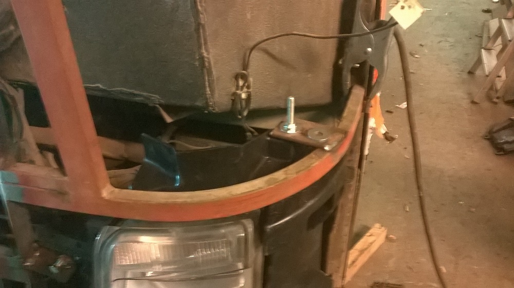

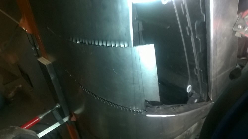

Olen vielä vähän "kahdenvaiheilla" vetäsenkö tohon "välimutterin" paikalle jonkun jäykän "painejousen"... menee noinkin ja toimii... mutta testatessa löystyivät mokomat... :D sitte "toinen säätö"... :)
"ylös alas säätö"
"ylös alas säätö"
"Yksinketainen on kaunista" (paitsi mä...yksinkertainen :lol: ) Eli tossa prikan alla on vaan isoreikä (vähä niinku mulla päässä...ei meinannu millään pysyä ajatus kasassa...valu koko ajan pois... :D ) No joka tapauksessa se reikä antaa tolle yläpäälle mahdollisuuden liikkua edes takaisin...ja täten liikuttaa "lampun valopistettä" ylös/alas... :)
Ja alanurkassa on se "kiinteäpää"... (laitan kuvan ehkä seuraavalla kerralla...ei mahu taaskaan :D kuvaan liikaa... :D ) Se että riittääkö noi säädöt...selviää sitten ku oon saanu "omat" umpiot paikkaansa ja olen tehnyt "johtoadapteri" hässäkän... (jos niitä ei valmiina löydy...)

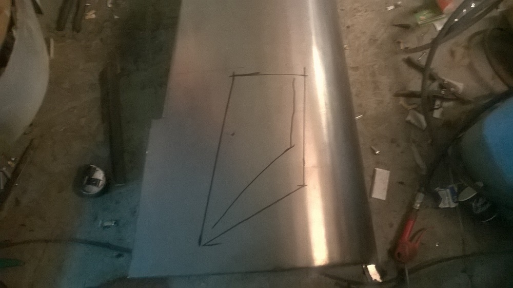

"tussi viivaa" =)
"tussi viivaa" =)

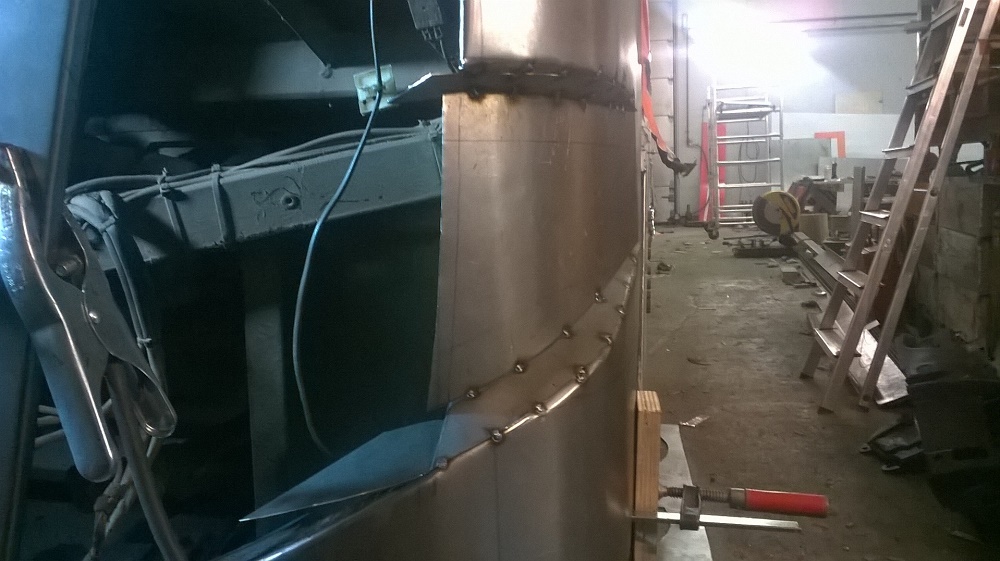

Siinä "tarkkaakin tarkempien" mittausten jälkeen... päättelin et tossa sen paikka...ja pikku piirtelyt päälle tussila...
ja sitten par viiltoo rälläkkää... :D
"ruisantero...siinä on reikä..." =)
Tossa kohtaa olin vielä tekemässä "vaan reikää"... :) mutta mutta...joku kävi laittaa mun kahviin jotain...:)
"kukkuu" sieltä se kurkistaa... =)

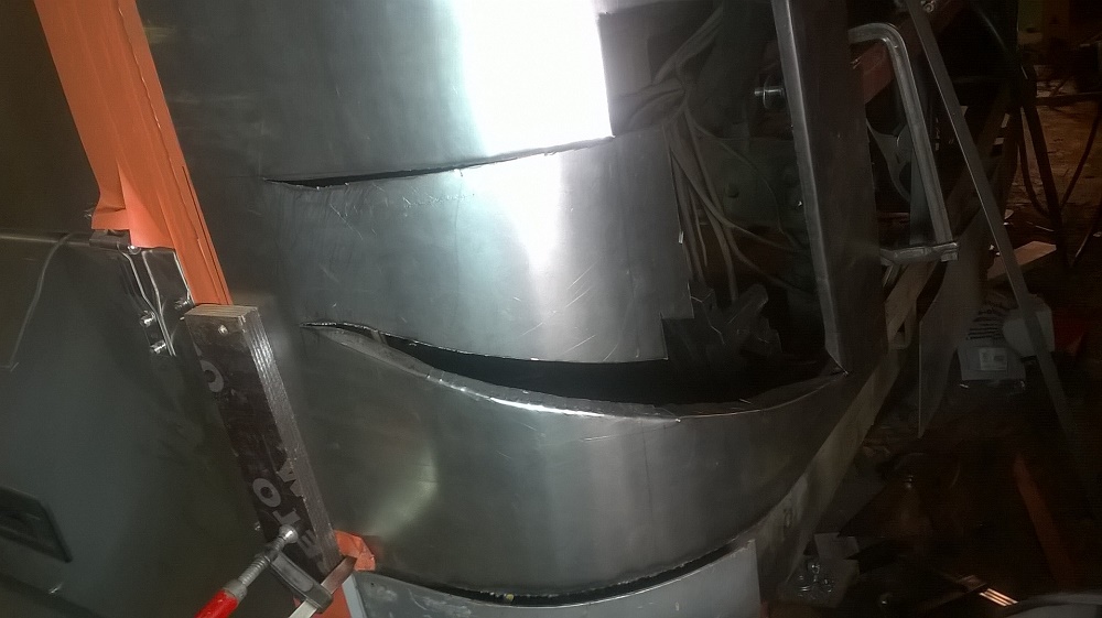

Ei oikein tyytyttäny mua toi reikä... :wink: joten jotakiha sille oli keksittävä... :D ei mitään ihmeellistä mutta jotakin... "maisteltuani keitosta...totesin sen tarvitsevan lisää rälläkkää.... :D
"rälläköi ja ravota"
Ja näin kävi... siinä vähän lisää rälläkkää... :D "mutta eihän tämä riitä vieläkään..."
"rakova...joka täytyy tukkiva..."=)
Siinä on jo annettu vähä lisärälläkkää, pläkkärin pihtejä, vasaraa ja vastetta... mutta... ei siitä noin saa "hyvää"...
Eli jatkamme maustamista.... :D (huonoilla mausteilla ja jutuilla...) :D

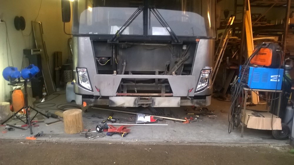

Mutta joo... tämän hetkiseen tilanteeseen...

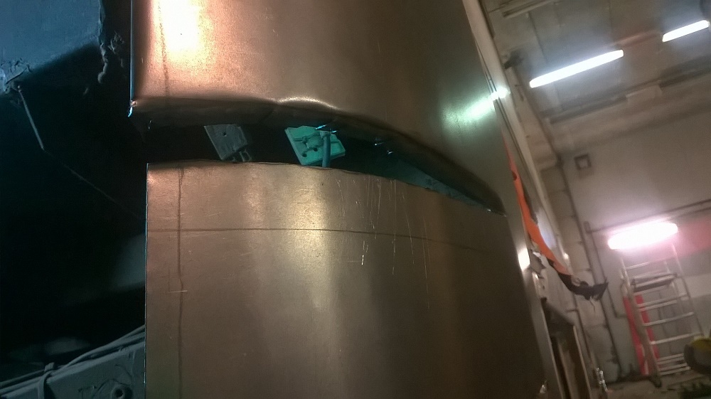

Osottautuiki työläämmäksi toi toinenpuoli... (noista ku "sattuneesta syystä" pitäis saada saman näköset...edes etäisesti muistuttaa toisiaan... :D )
Ja jälleen kerran tuli mieleen että miksi... miksi mun pitää edelleenkin "yrittää keksiä rengas uudestaan"... :D (no onneks ny ihan siitä ei oo kysymys... ois veemäinen teidänkin reissata neliskanttisilla renkailla jos se olis meikäläisen "keksintöjen" varassa... :lol: :lol: :lol: no ei vaines...)
jep mutta tää päivä on menny ihan "leikkaa, liimaa, askartele" merkeissä... enkä saanu valmiiksi tota toista puoltakaan kokonaan... hyvällä alulla se on mutta joutu "pariin otteeseen" mittaamaan
kasaamaan ja taas purkamaan tota nurkkaa... ni "siinähä se nuoruus hupeni" ja "päivä meni tieteen jumalille"... :) enkä oo muutenkaan "viittiny/voinu" kiusata tota kipeetä yläraajaa kovinkaan paljon...
Ja koska mulla ei oo mitään valmista esitellä... nii pistän pari "vaihekuvaa" teidän ihmeteltäväksi että saatte tekin miettiä että "miksi"...(no siks ku "mä oon mä"...just siks... :D )
Ekaks ku mää olin taas tehny ne "tarkkaakin tarkemmat" mittaukset ja piirtäny ja mitannu uuestaan ja korjannu piirrokset ja ja ja vetäsin taas "vapaan käden vapinalla" rälläkkää apuna käyttäen "kulmat auki"... ja pelli saksilla viimeistellen tommosen "hapsutuksen"
"hapsuja"
"hapsuja"
Sitte vaan "läkkärin pihdeillä" ja vasaralla ja erillaisilla vasteilla naputellen...
hapsut piiloon... (en siis naputellu "vasteilla" vaan vasaralla.... :D ) no tolleen kuitenni... :)
"ei oo hapsuja"...näkösällä
ja yks eri kulmasta
nokan suunnasta
nokan suunnasta

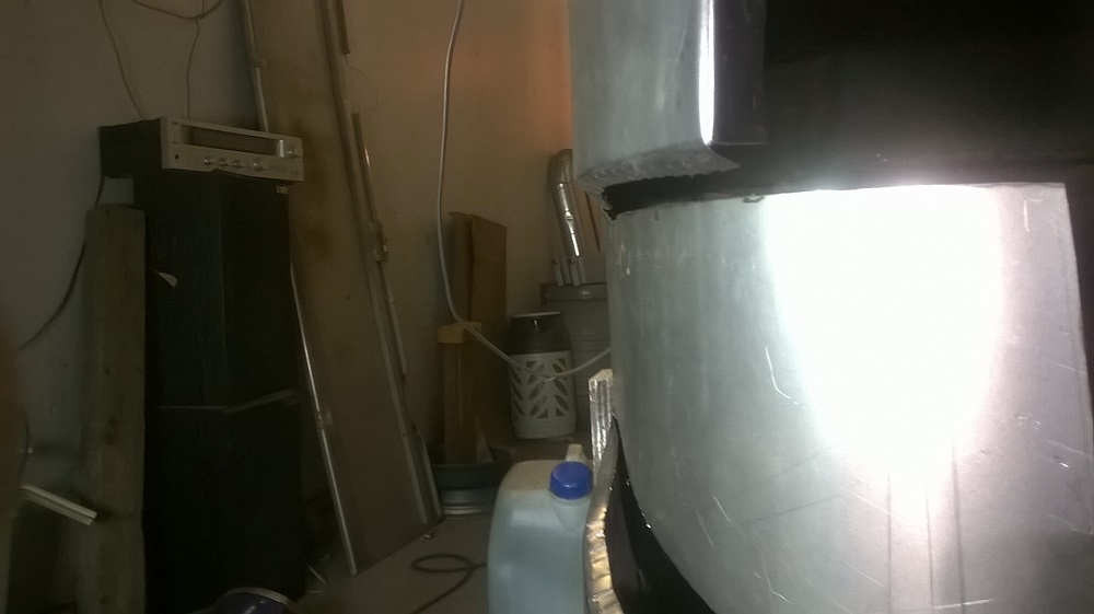

Ja kun toi reunan muoto edes jollain muotoo miellytti silmää... mää heppasin tällekki puolelle ne "sopan jatkopalat"...
(tämän puolen palikoita en viitti pistää esille ku ne on samanlaiset ku ton toisen puolen...paitsi peilikuvana...)
sitte ku net ol hepissää... mää kuttusin sen "sähkölinnun kylään" joka kävi kakkaamassa tonkin puolen umpeen... :D (siitäkään en ottanu kuvaa...en itse "kakkaamis" suoritteesta enkä "loppuläjästä"...:D koska sekin/nekin muistuttaa tota toistapuolta.... :D ) itse "suoritteen" aikana kävi pikku moka... "se lintu" oli liian hätänen ja teki "tarpeensa" liian nopeasti ja liian pitkillä saumoilla... Että "kittimestarilla" on vähän enemmän töitä... ellen saa huomenna naputeltua loimuja pienemmäksi/pois... oon tässä miettiny et pitäskö muutenki opetella vähän koritinan käyttöä ja nykästä tinalla noi kulmat.... ei rapiseis ekasta risusta kitit tonttiin... :D no aika näyttää mitä teen...teenkö muuta ku kittaan vähän ja maalaan päälle... :)
Mutta tämmönen vajaa raportti... vajaalta mieleltä tänään... kahtellaan huomenna jossain kohtaa lisää.... :D

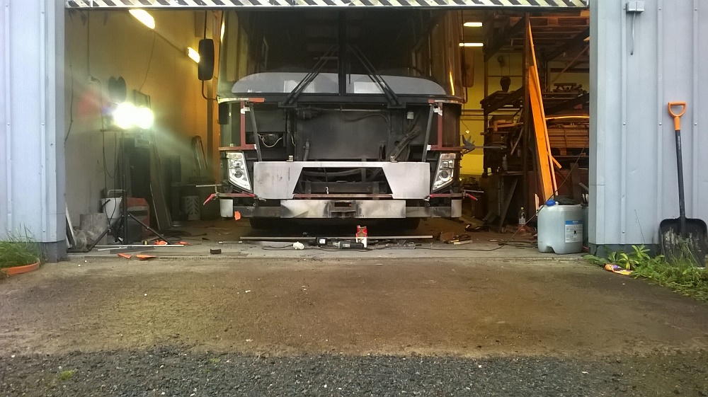

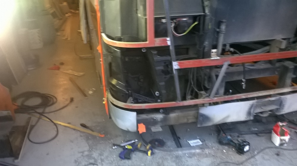

"tämän hetkinen lookki"
Siinnon jo "pientä" eroo havaittavissa...
Mutta homma jatkuu... tarvii alkaa suunnittelemaan uutta "keskiosaa" toi ei ny ookkaan "niin hieno" (josko se koskaan oo sitä ollukkaan... tohon keskiosan tekemiseen meni hukkaan n. tunti mun elämästä... ja vähä peltii... :) ) eli ei "kylymää" heittää sitä pois jos se ei sovellu "tulevaan naamaan" (eihän kaikki naisetkaan oo tyytyväisiä heidän nenään...ja tuo ny on paljon helpompi "tuulenhalkoja tehä...) :lol: :lol: :lol:
