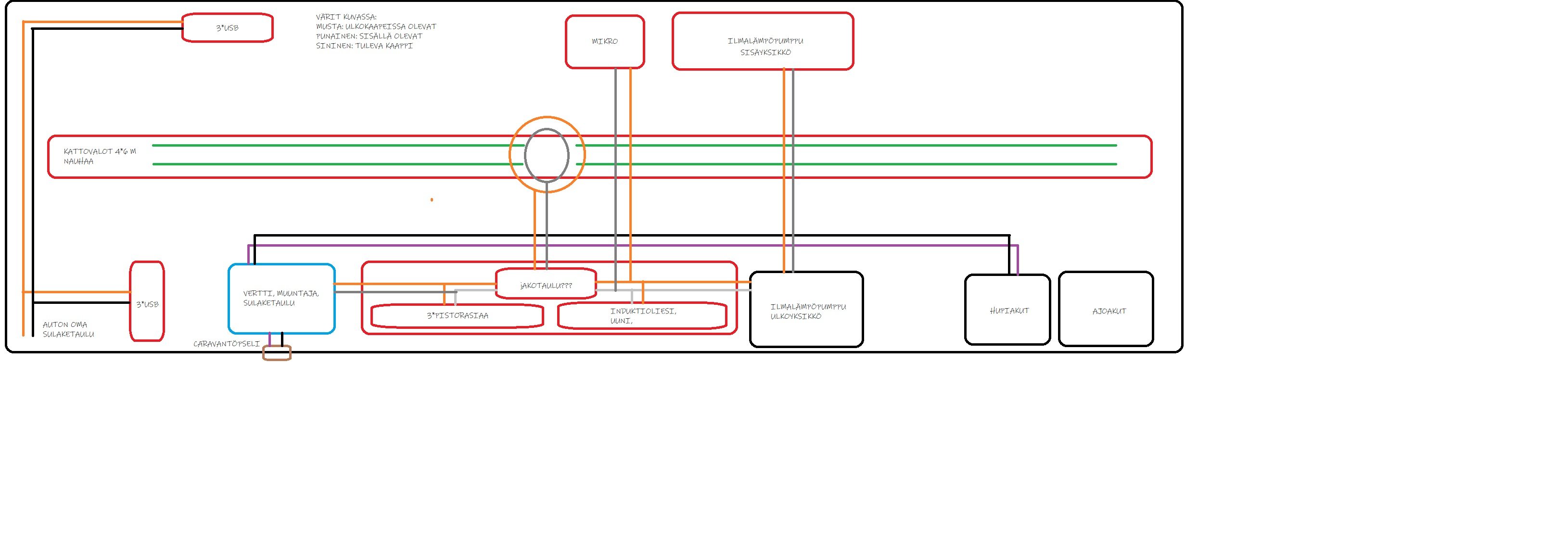

Re: Merssu
Tuollaisen paintilla nakersin. kertokaa viisaammat onko tuossa suunnitelmassa mitään järkeä
- Viestit: 674
- Truck: Carrus 701 K113 TLA
- Location: Tottijärvi
- Member id: 454
- Paikkakunta: Nokia
Re: Merssu
Aika selkeä suunnitelma verrattuna omiin "malluaskin kanteen piirrettyihin"
Tuo invertteri kaapissa on vähän huono systeemi ehkä, lämpenee kuitenkin enemmän tai vähemmän käytön mukaan. Täytyy ainakin huolehtia jäähdytyksestä.
Re: Merssu
Mä en laittaisi valaistusta invertterin perään, vaan suoraan 24v lednauhat hupiakusta.

Re: Merssu
Joo tuo valaistus on vähän harkinnassa vielä kuinka tehdään. Kuinkahan tää olisi kaiken fiksuin toteuttaa kun isot kodinkoneet eli Ilppi mikro ja uuni jäisi pelkästään maasähkökäyttöön ja akun kanssa pystyisi käyttämään paria pistorasiaa ja jääkaappia. Eli kun ollaan matkalla sais ruuat kylmään ja tauolla kahveet keittämään. Sit kun laittaa maasähkön kiinni niin saisi kaikki lämmitykset ja muut rokkaamaan. Ajon aikana ei pysty kumminkaan tekemään ruokaa eikä muuta ja puskissa ei ole tarkoitus yöpyä. Toisaalta tuo laajennettavissa kanssa vähän kiehtoisi että optioita olisi toisaalta hyvä olla vaikka paneeleille. Kun tuo suunnitelma on vähän sitä varten et osaisi jollekin ammattilaiselle kertoa mitä siellä on ja mitä pitää lisäksi hankkia että tuosta saisi mieleisen. Mää teen homman kaikille helpoksi ja rapsin ens viikonloppuna loputkin sähkövermeet tuolta irti, teen listan mitä löytyy ja sit ruveta suunnittelemaan
