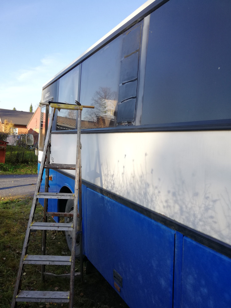

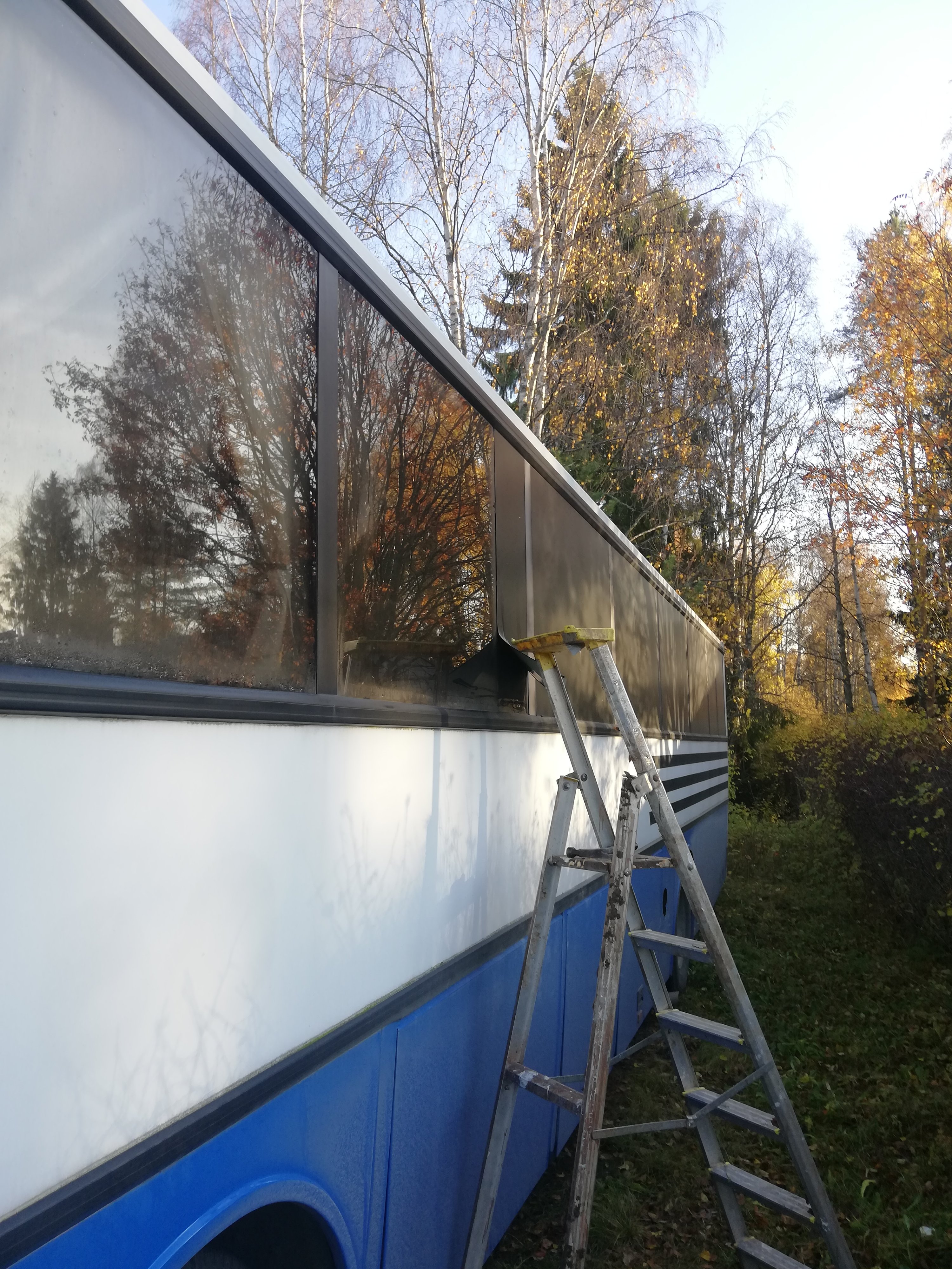

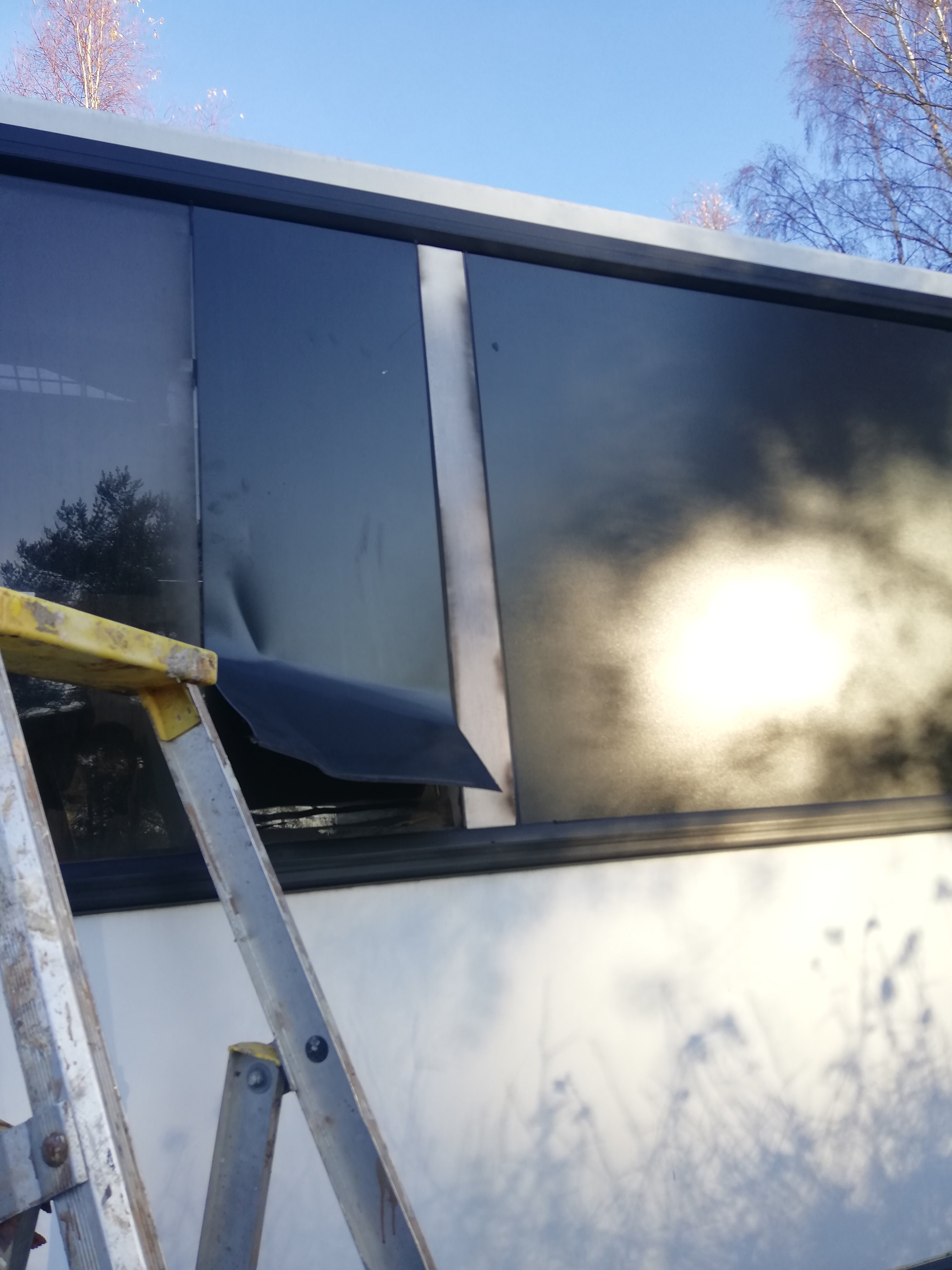

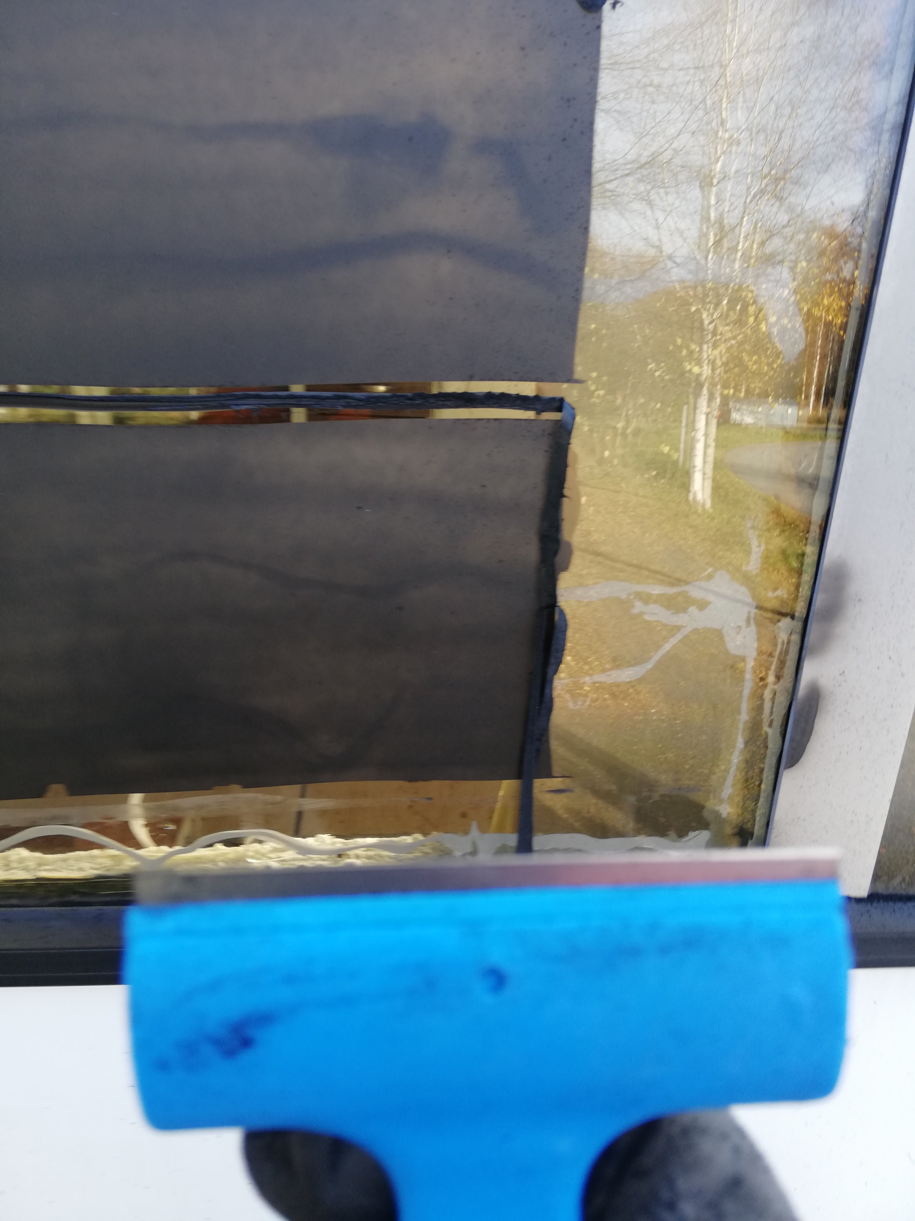

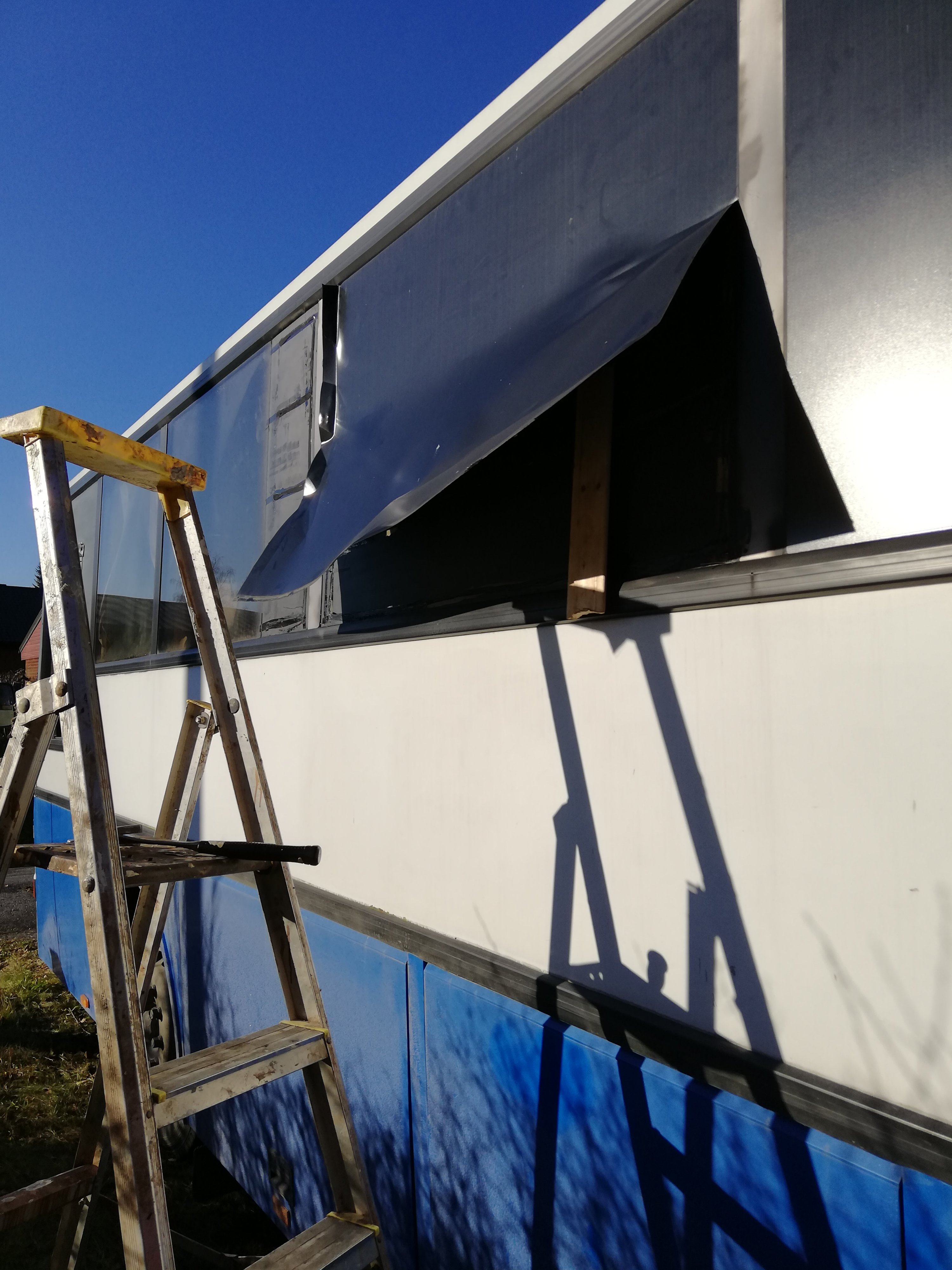

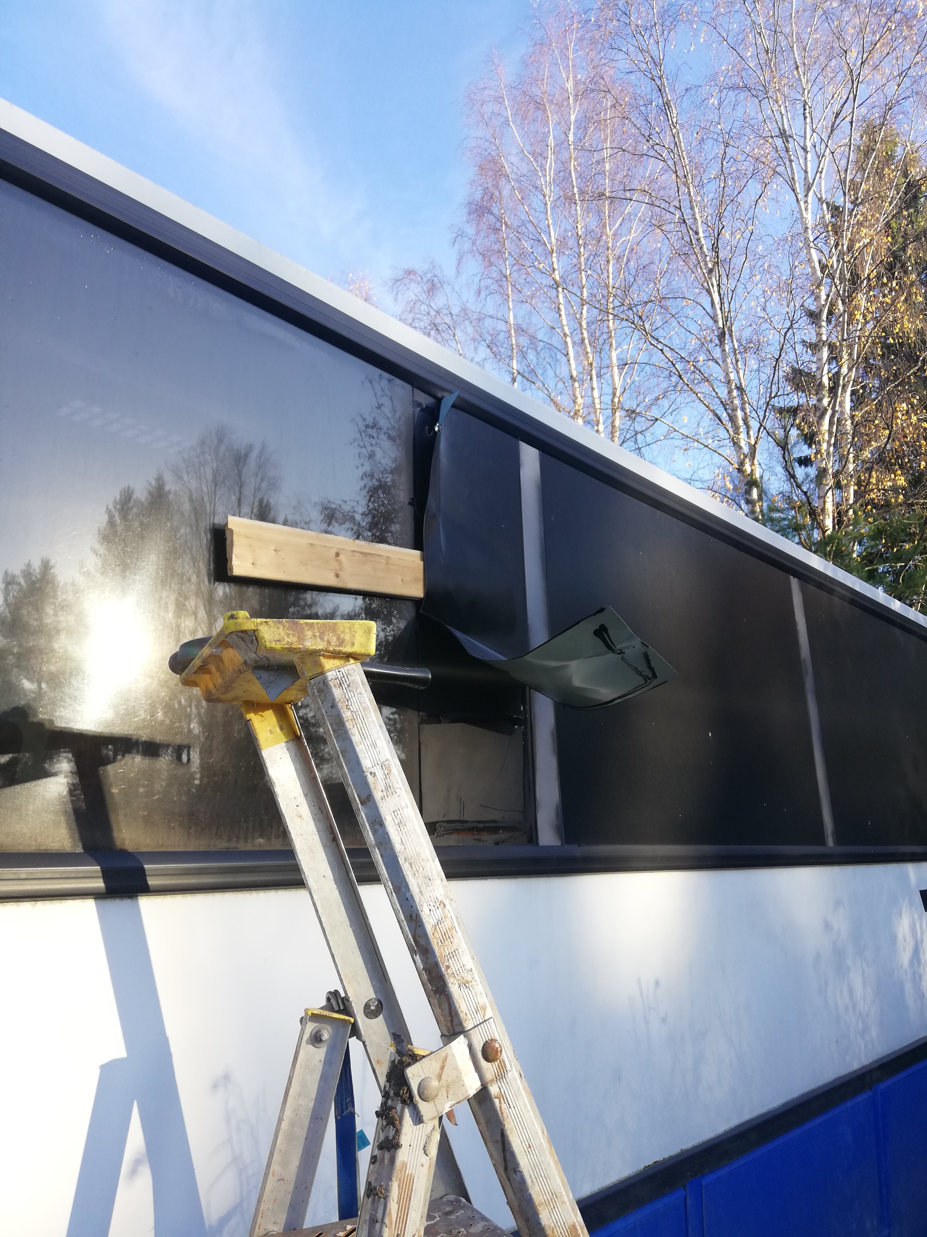

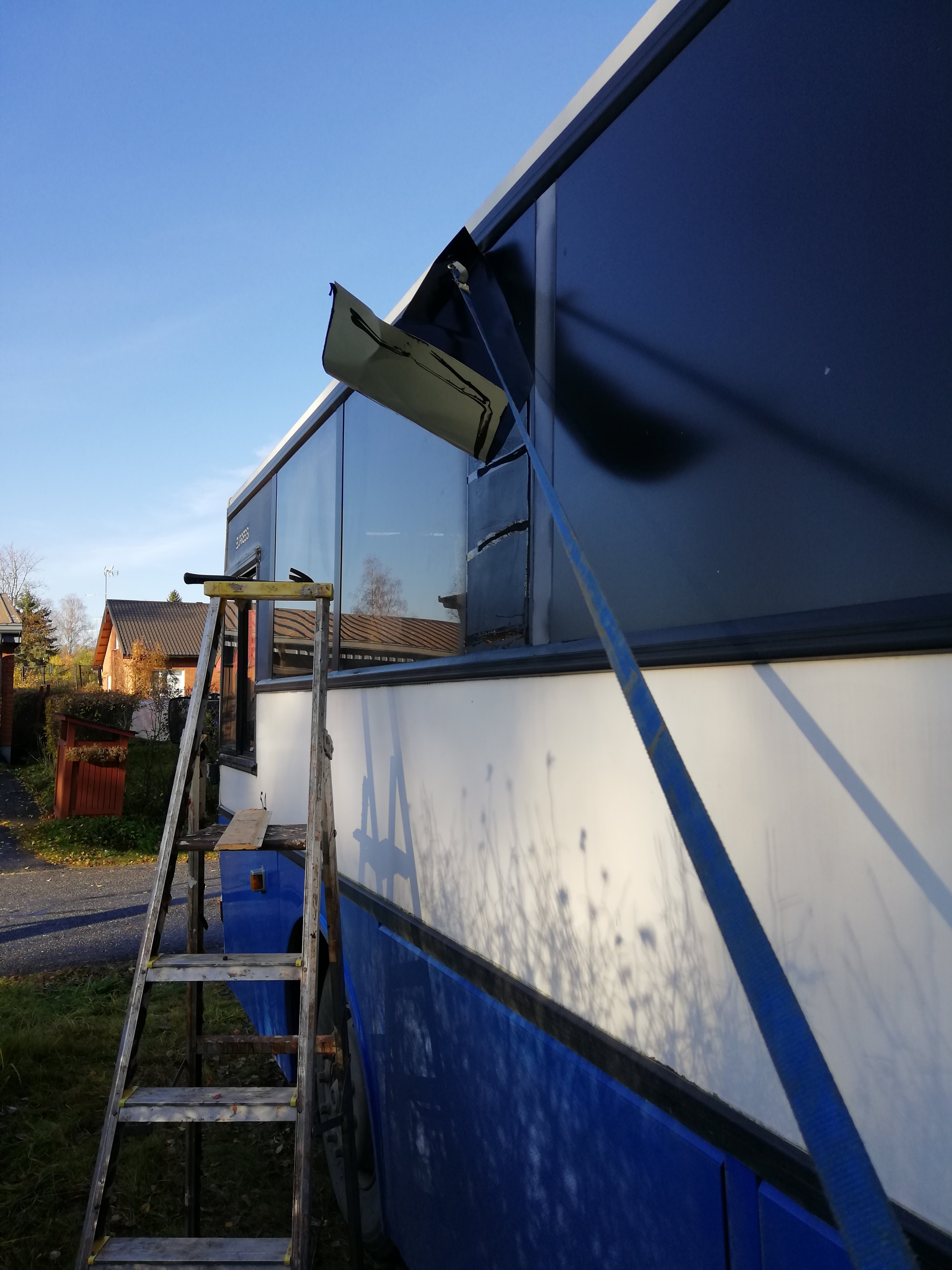

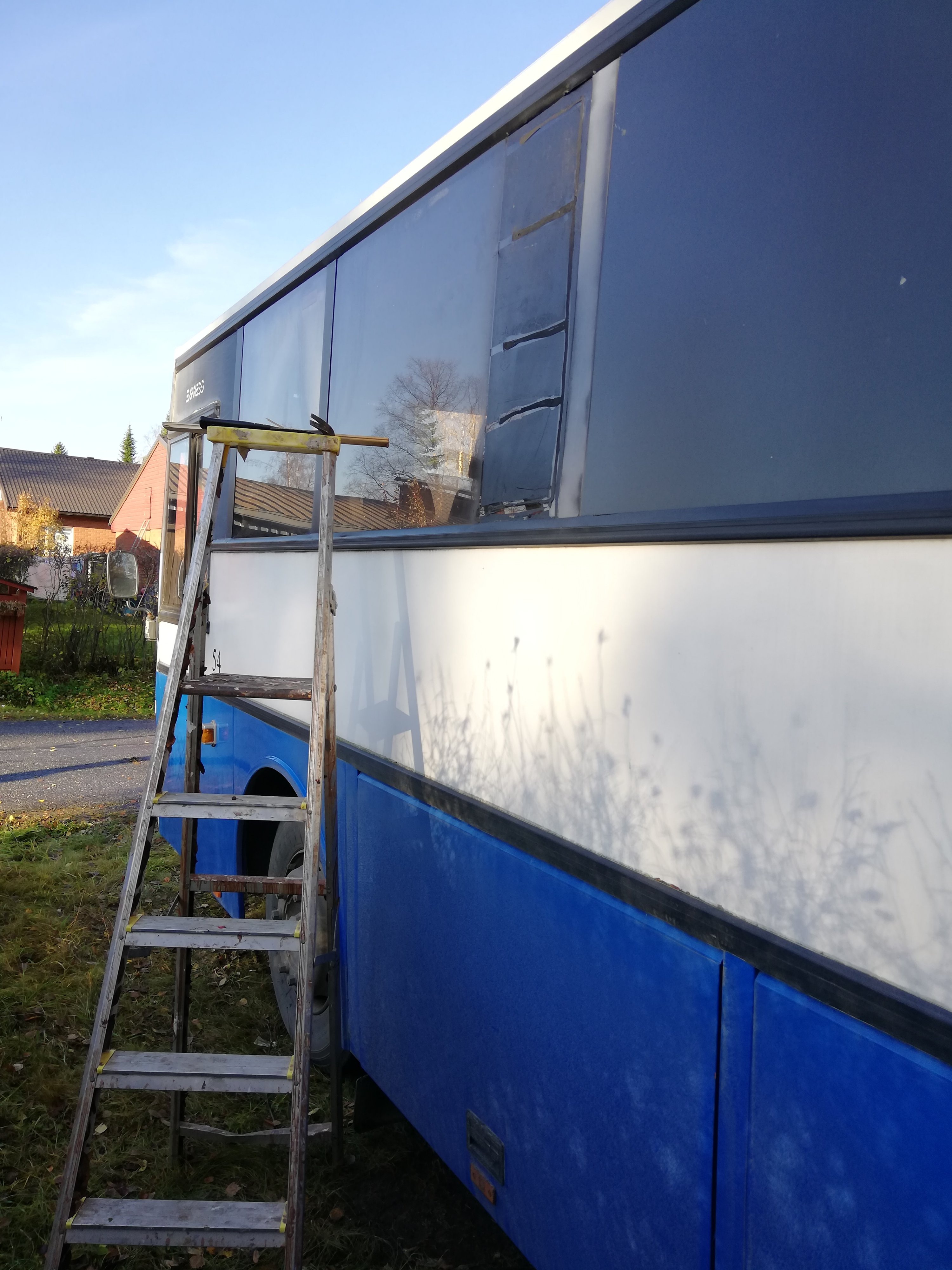

Jos joku miettii, että voiko ikkunat tummentaa niin, että liimaa vaikka mustanpellin sikaflexillä ikkunan ulkopintaan, niin vastaus on: kyllä voi! Ja pysyy! Jukoliste että oli tiukassa. Oikeasti mietin jo, että tuleeko halvemmaksi ottaa ikkunat veke ja tilat 2k lasit kiuruvedeltä. Pari kertaa kun kävin parina iltana itkemässä pää mamman rintojen välissä, niin lopulta lähinnä sisulla (=liian tyhmä että myöntäisi tappion, pakko jatkas loppuun asti) sain ährättyä pellit pois.
Ja sen pellin alla oli spraymaali... Eikä lähteny kuin sentti sentiltä ikkunaraaputtimella raaputtaen.

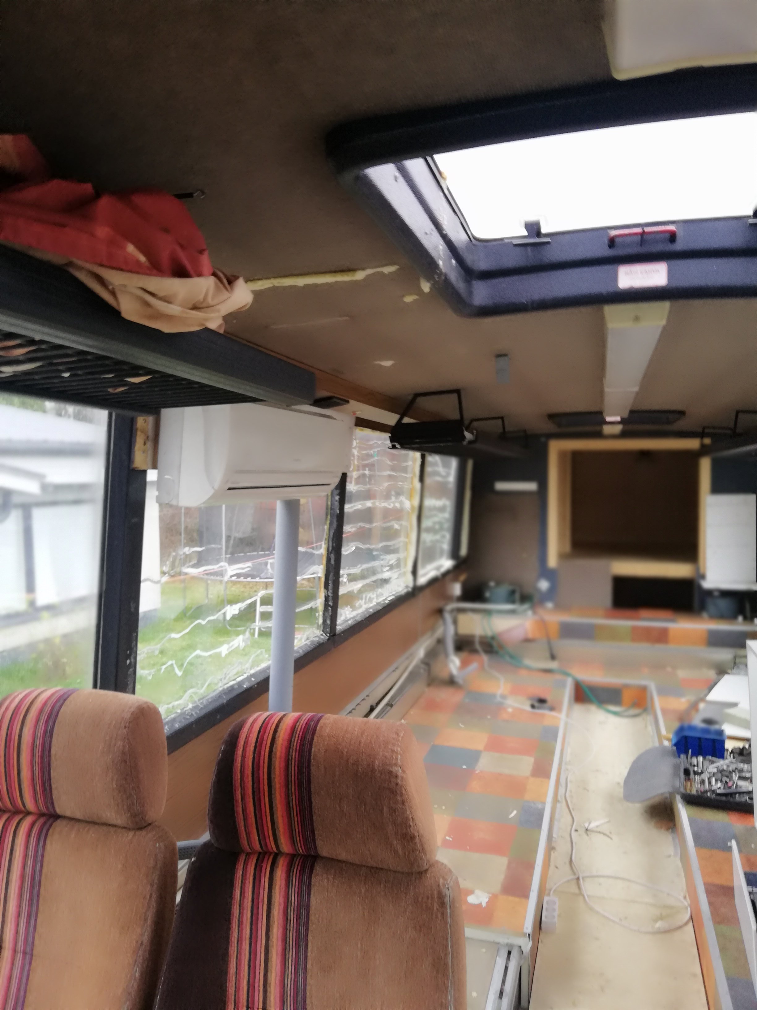

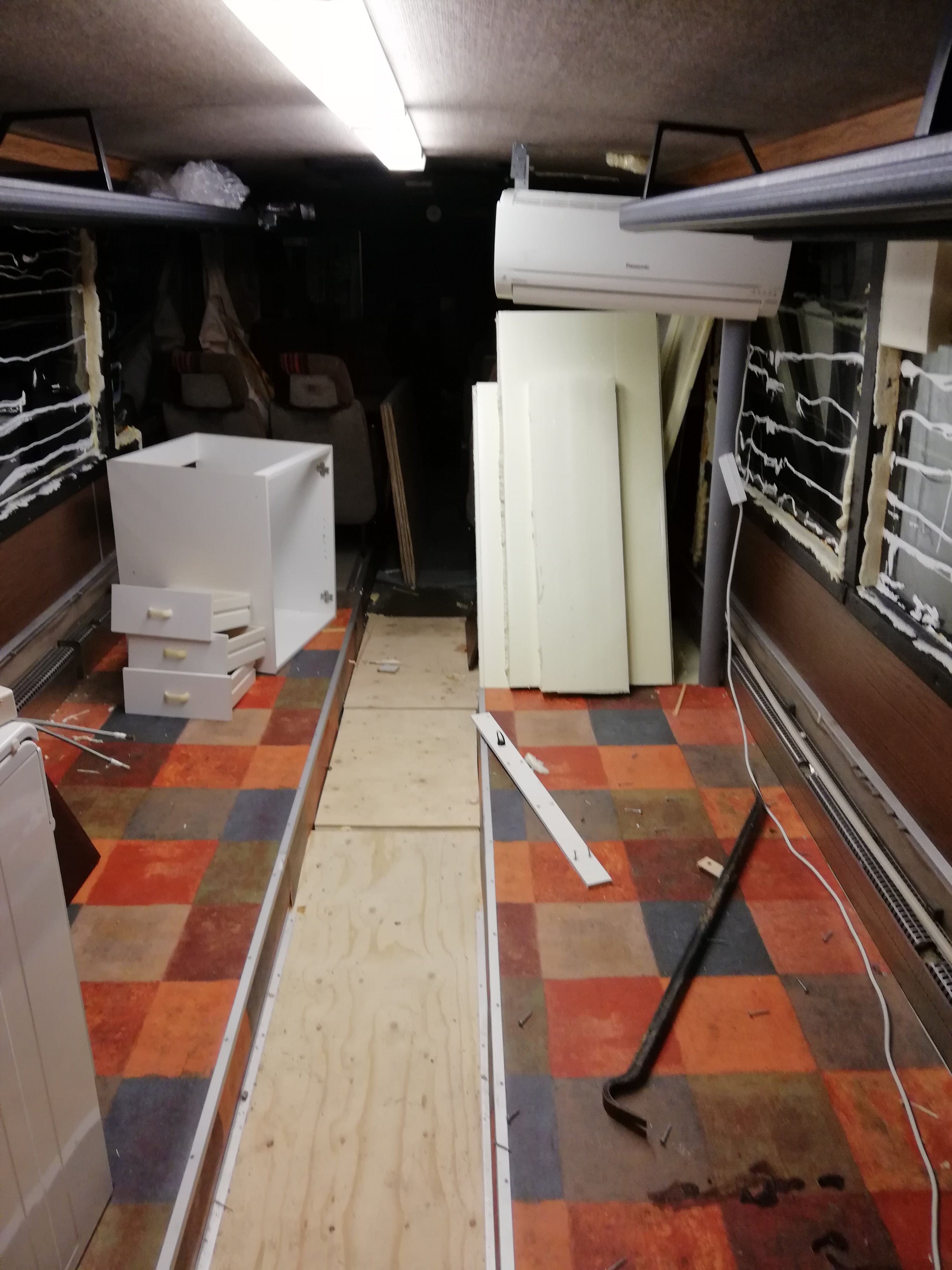

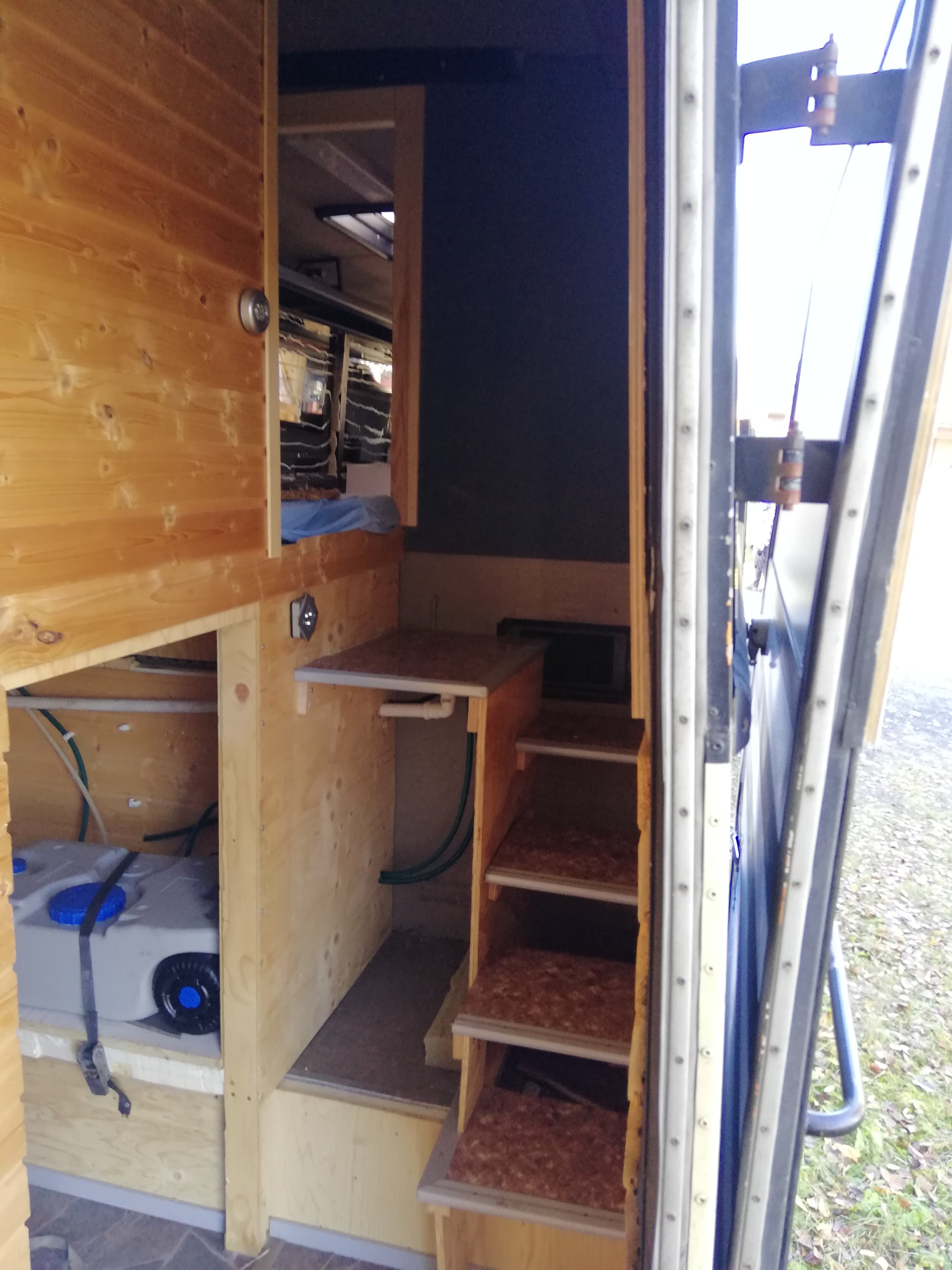

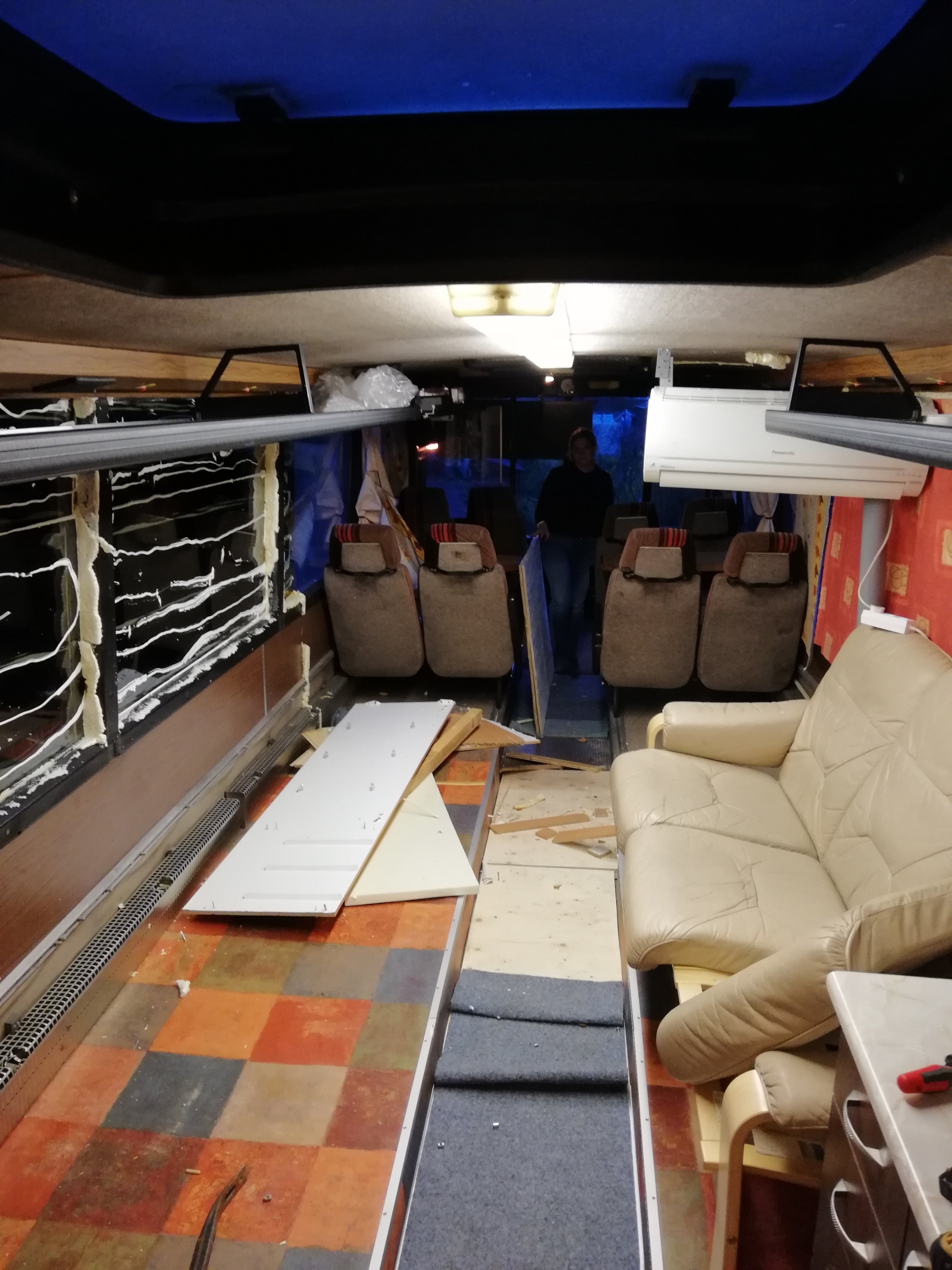

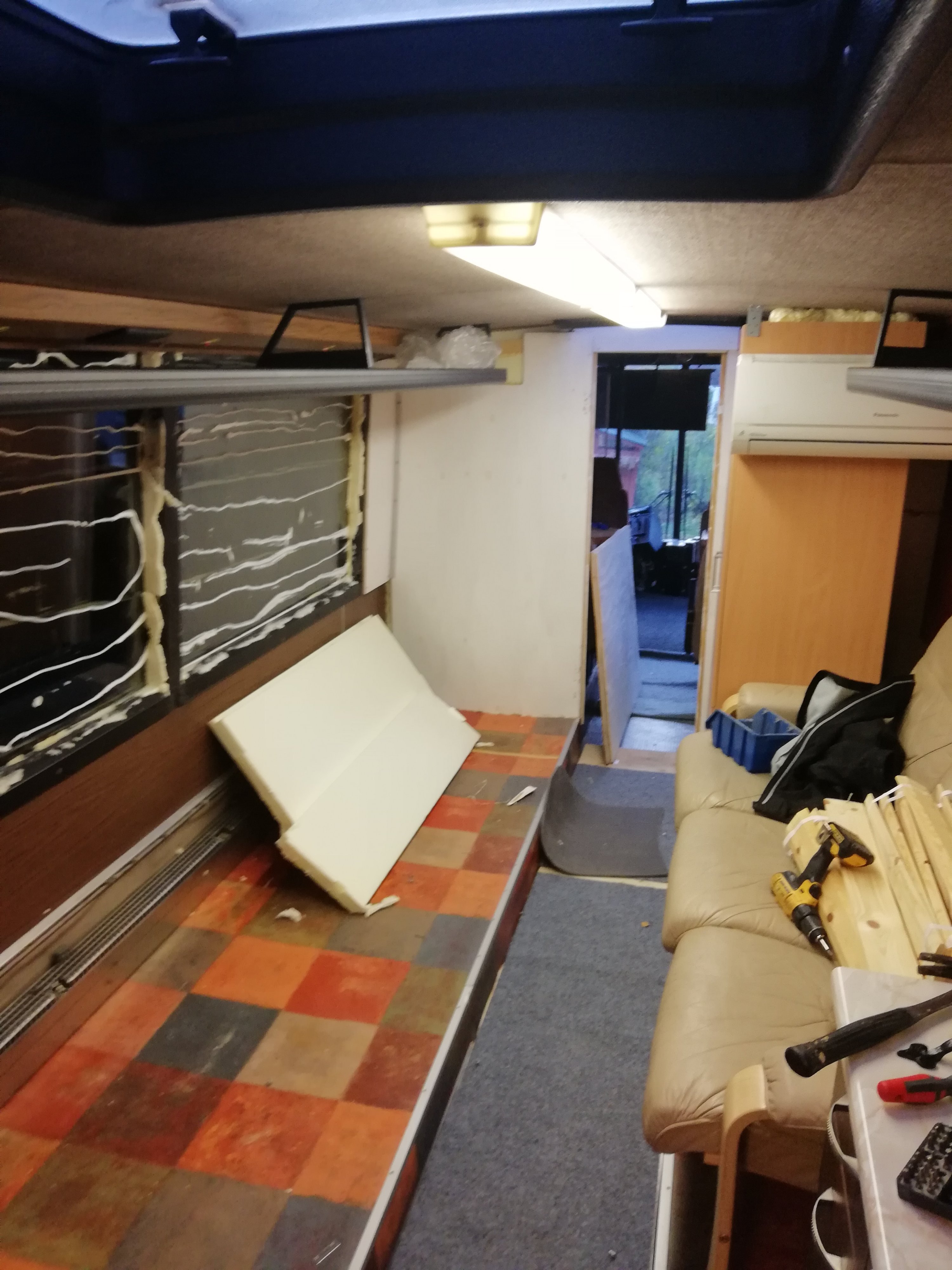

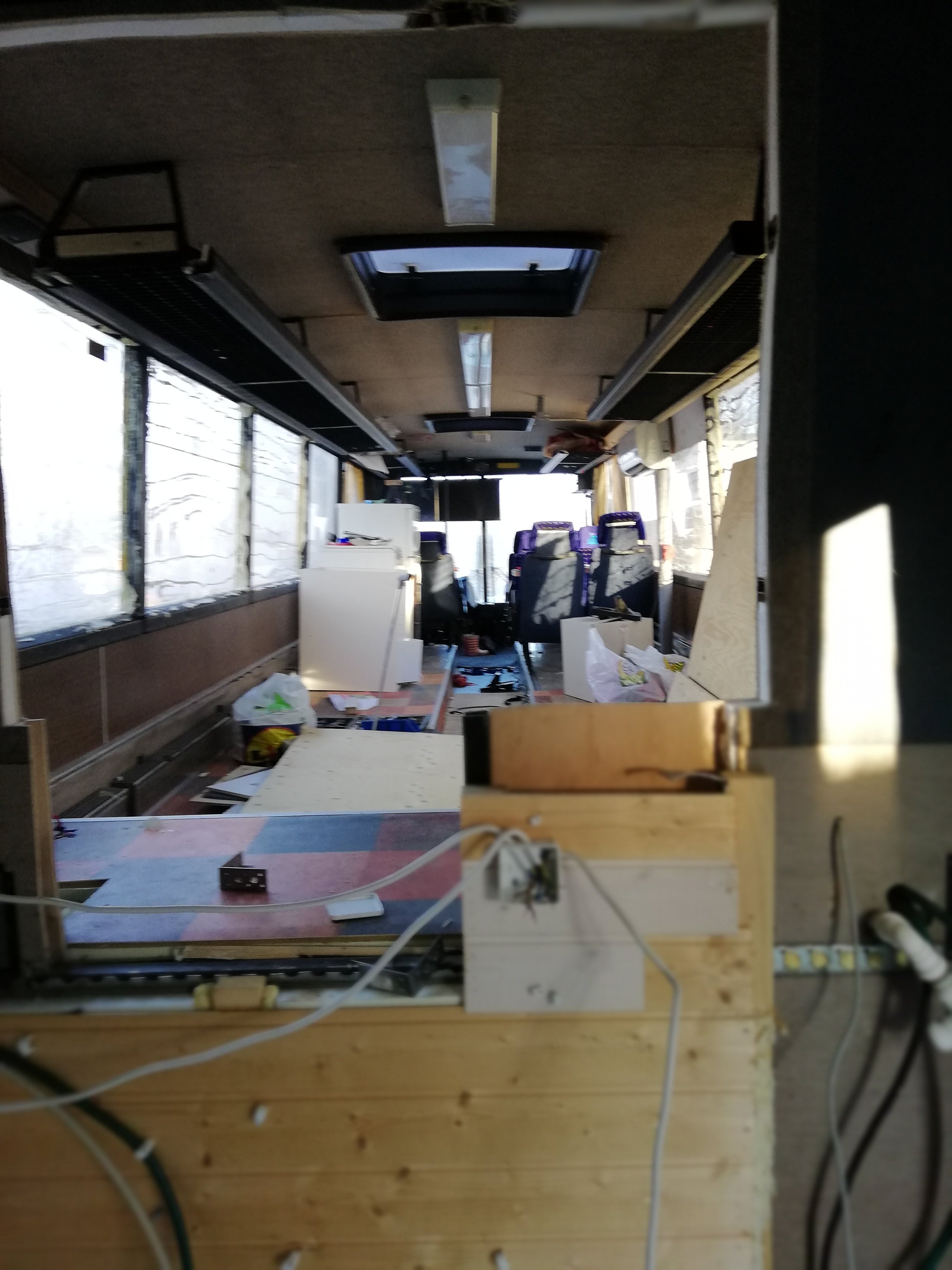

Purin kaiken pois, ja käänsin ilpin sisäyksikön toiseen asentoon

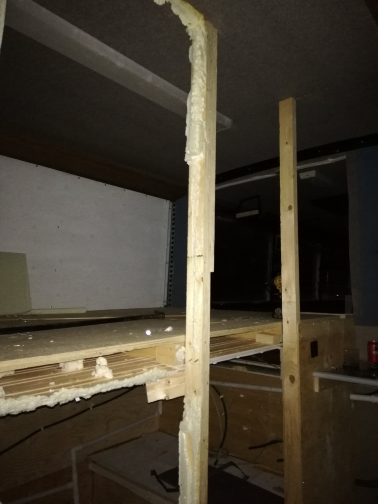

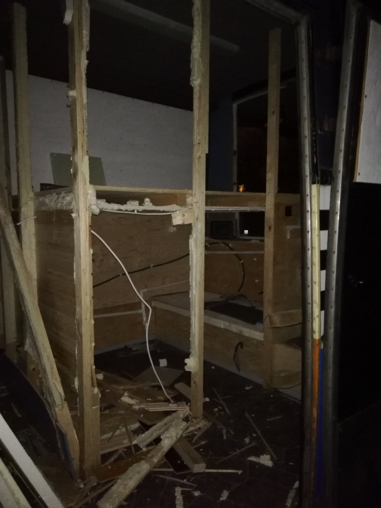

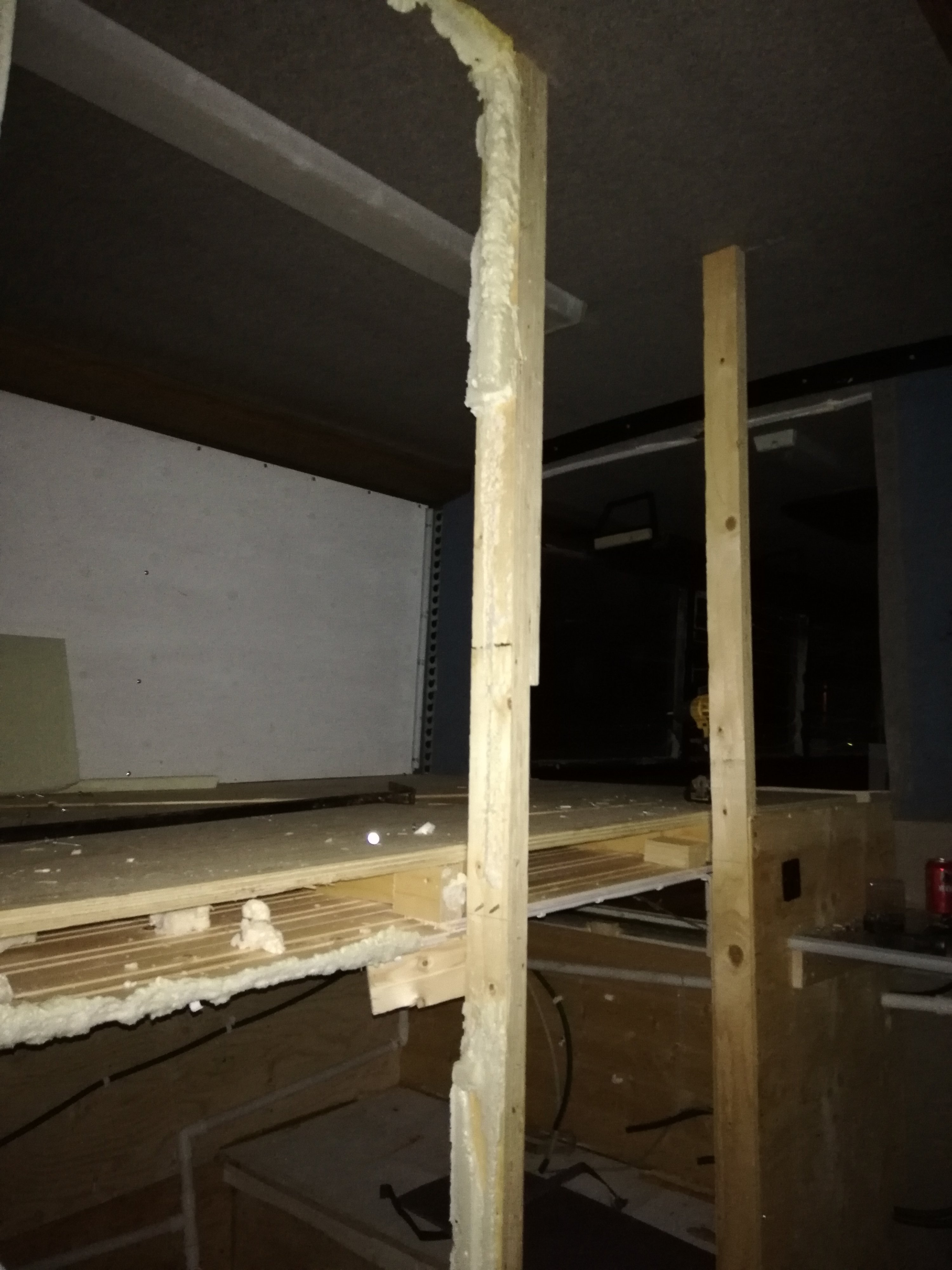

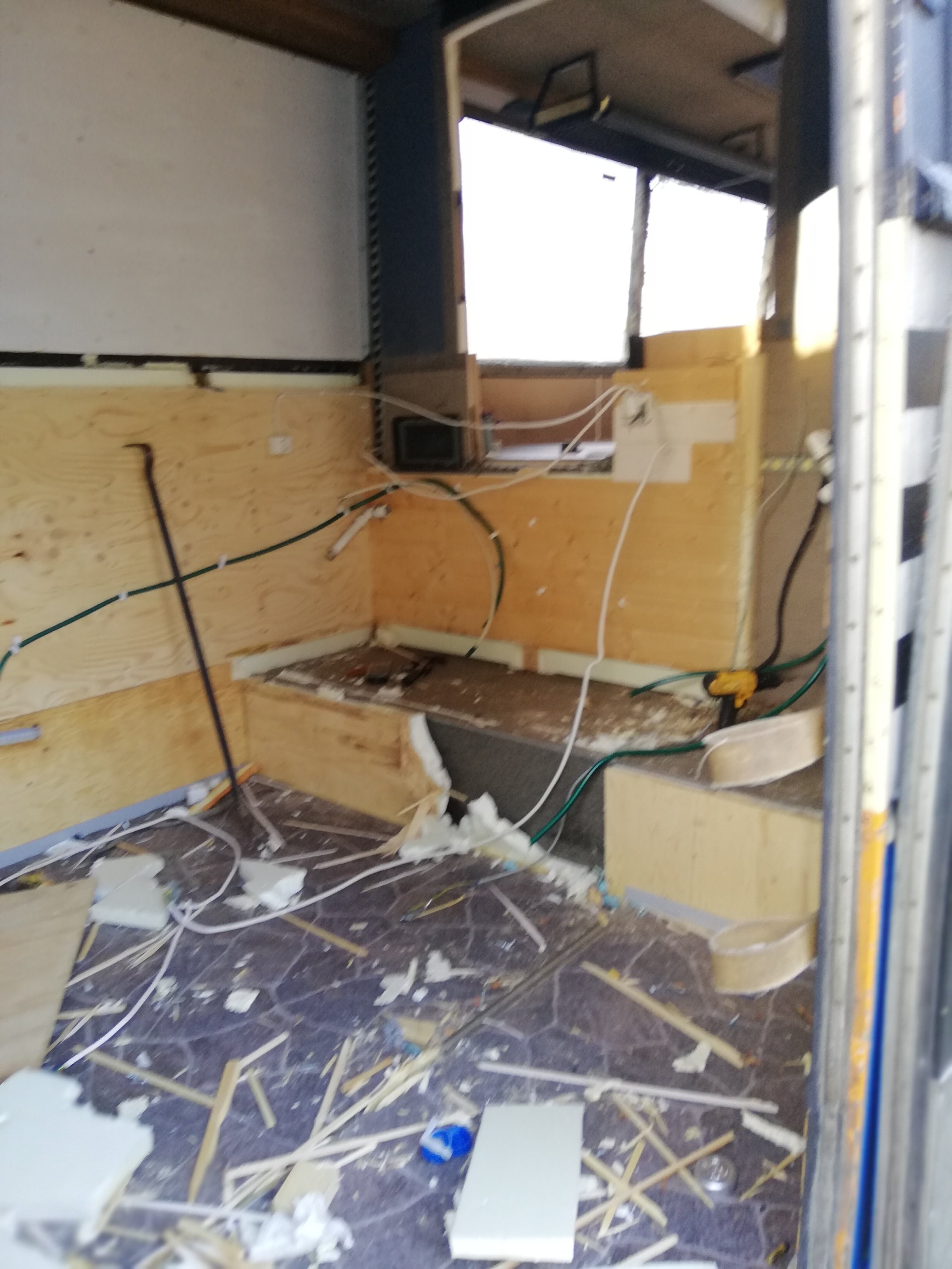

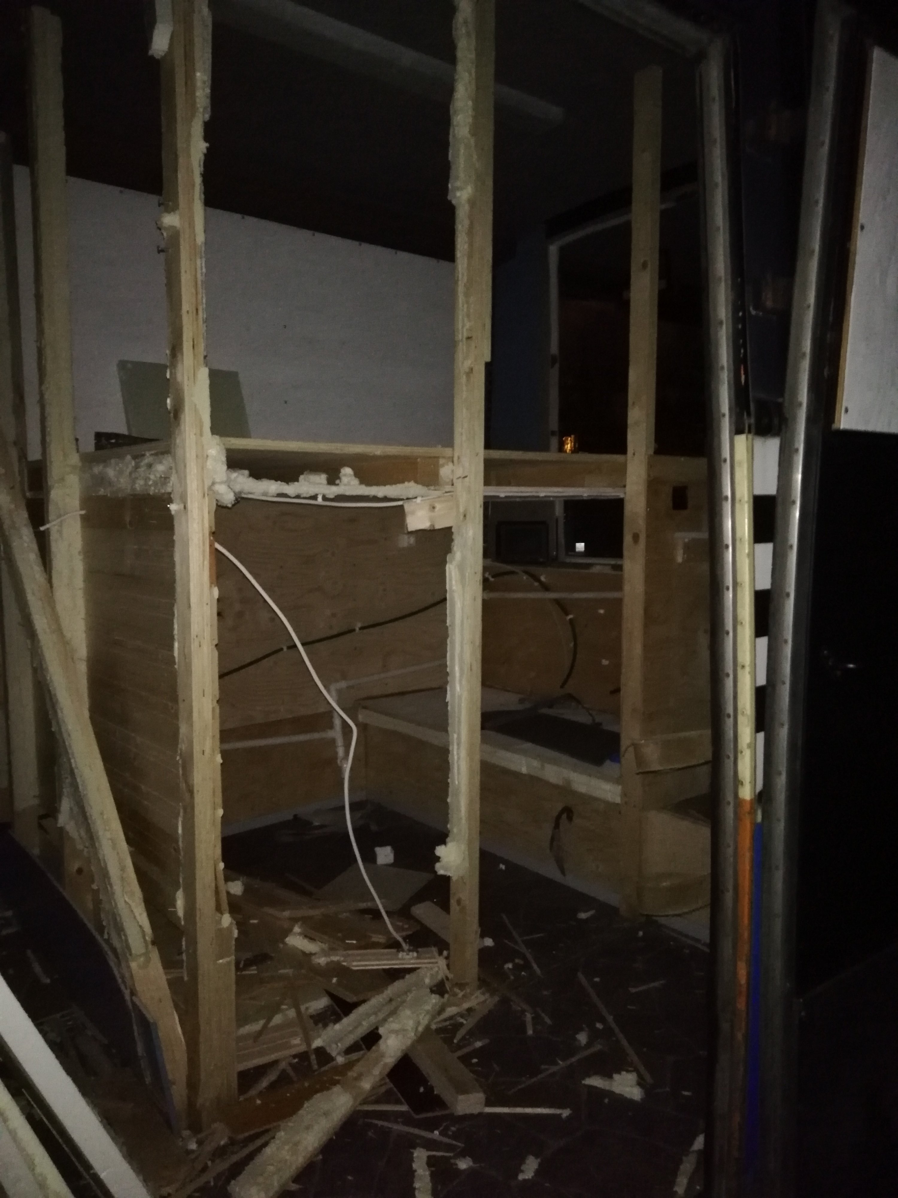

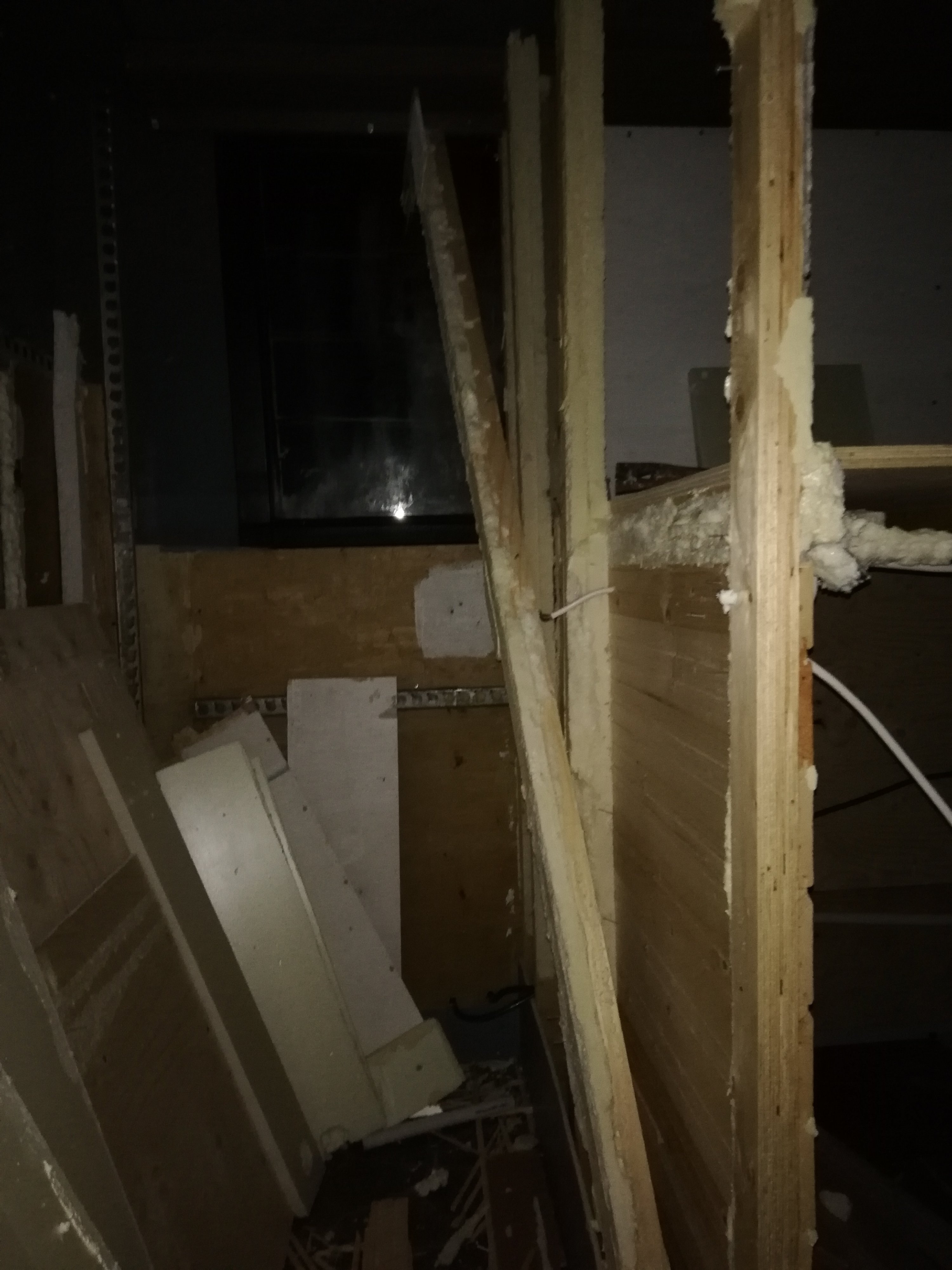

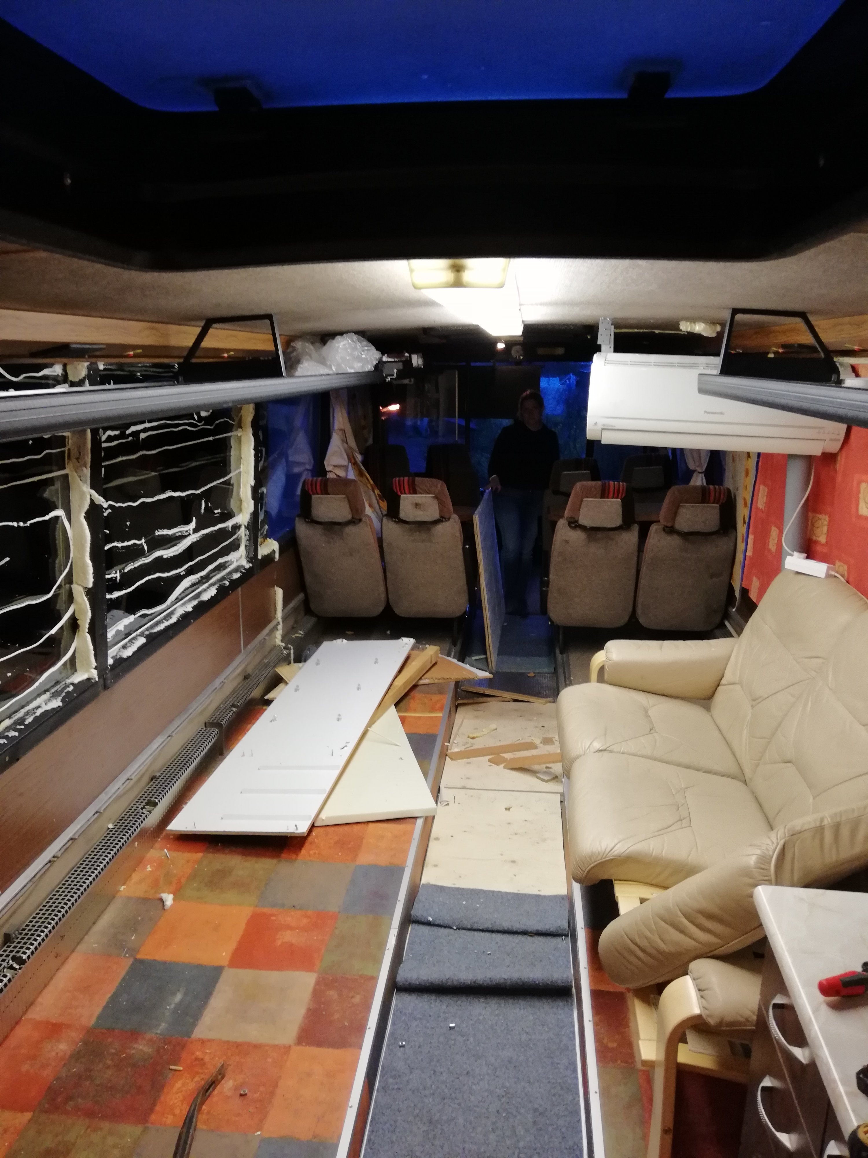

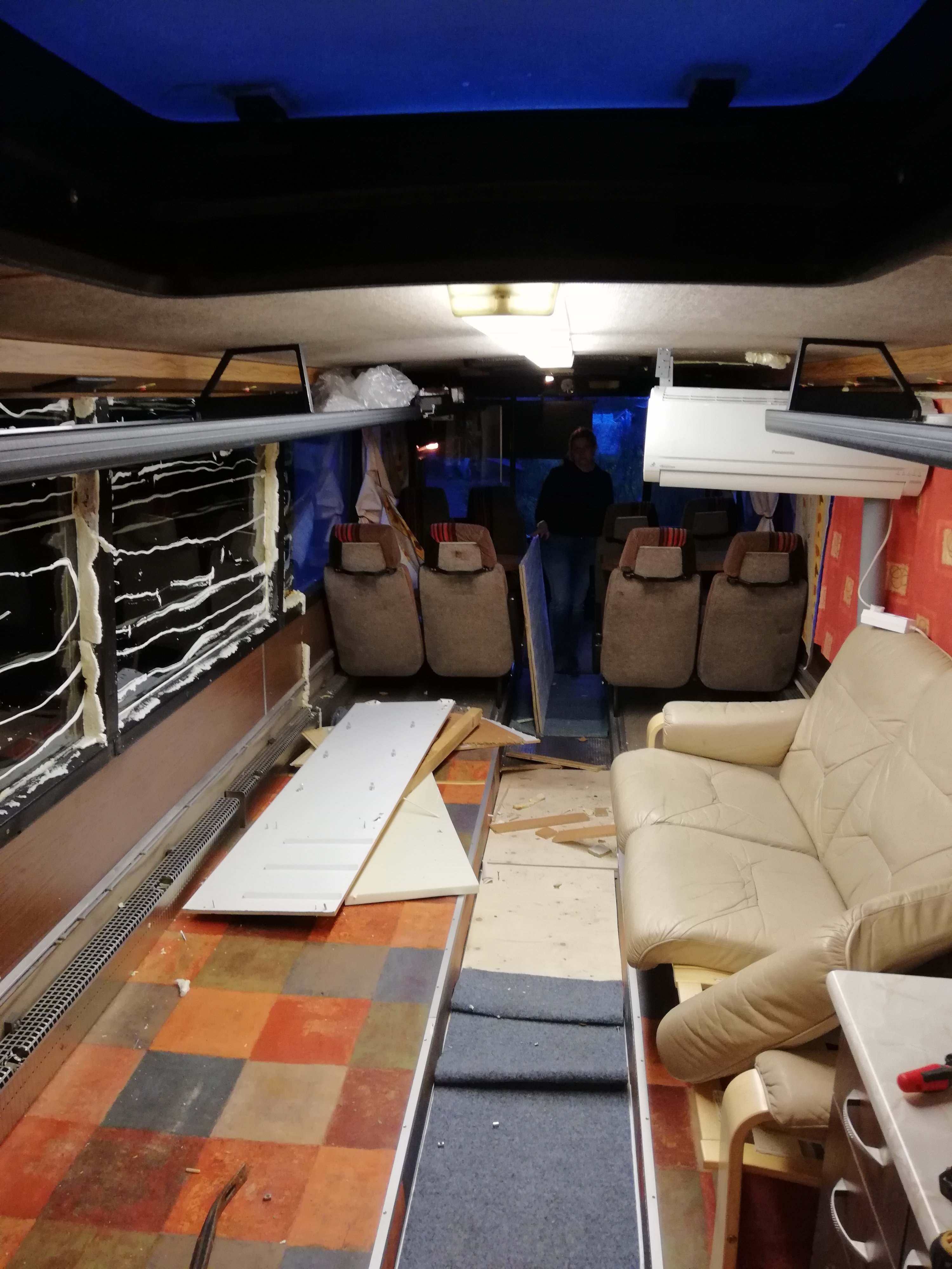

Purin takatilan rakenteet veke
7thLegion
Viestit: 196
Liittynyt: 16 Loka 2018 16:47
Truck: Volvo b9m
Location: Siilinjärvi
Member id: 372

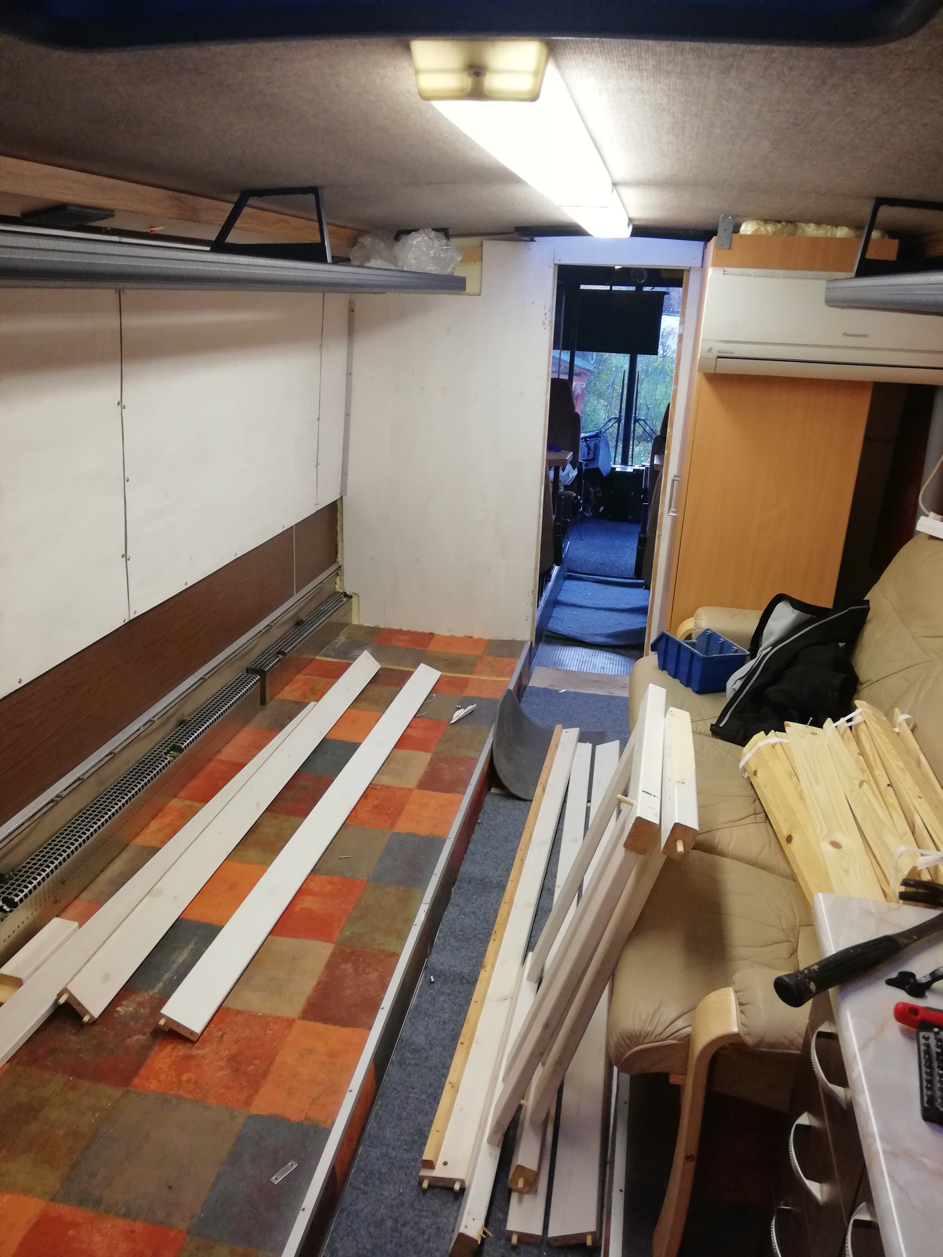

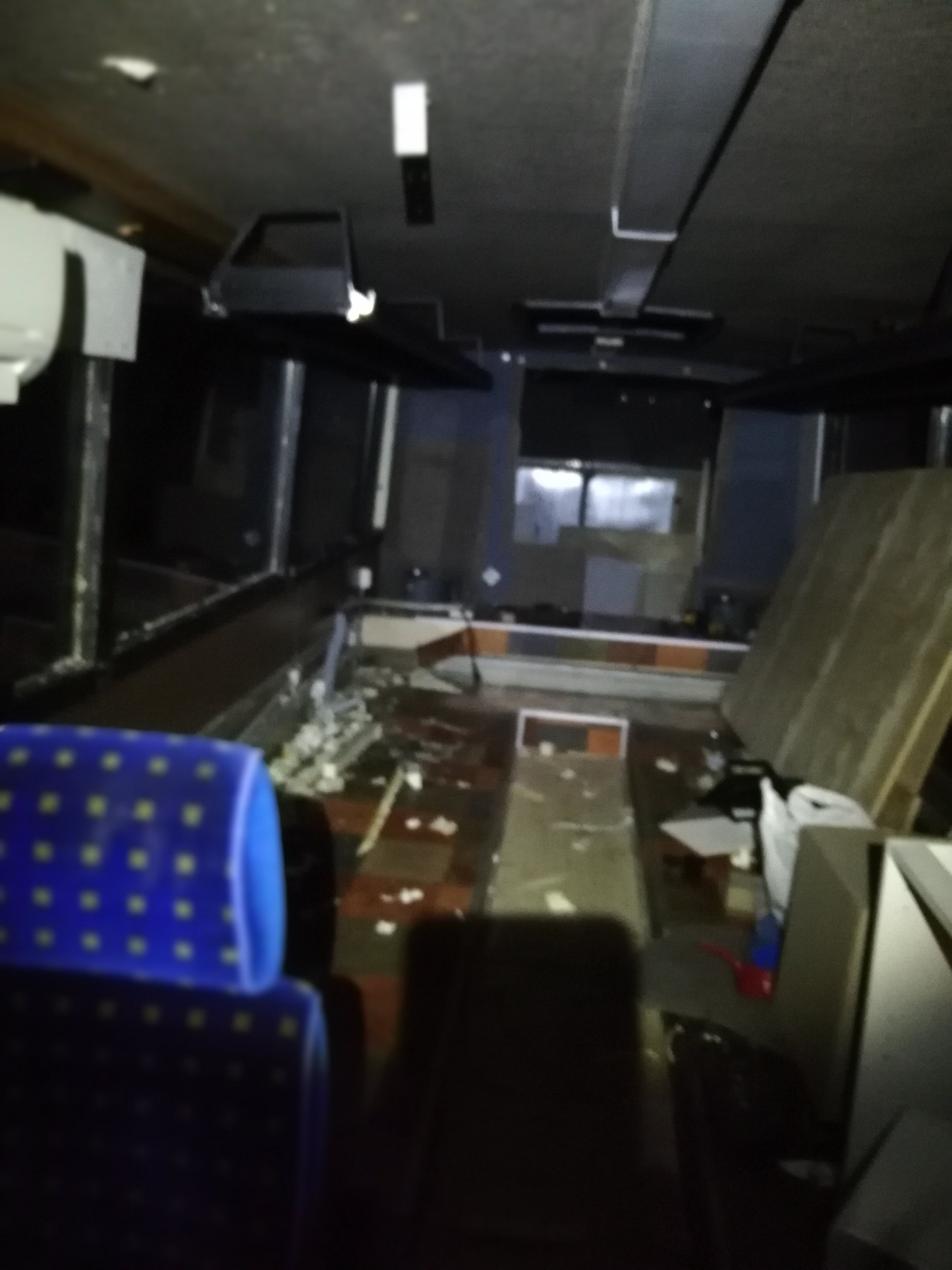

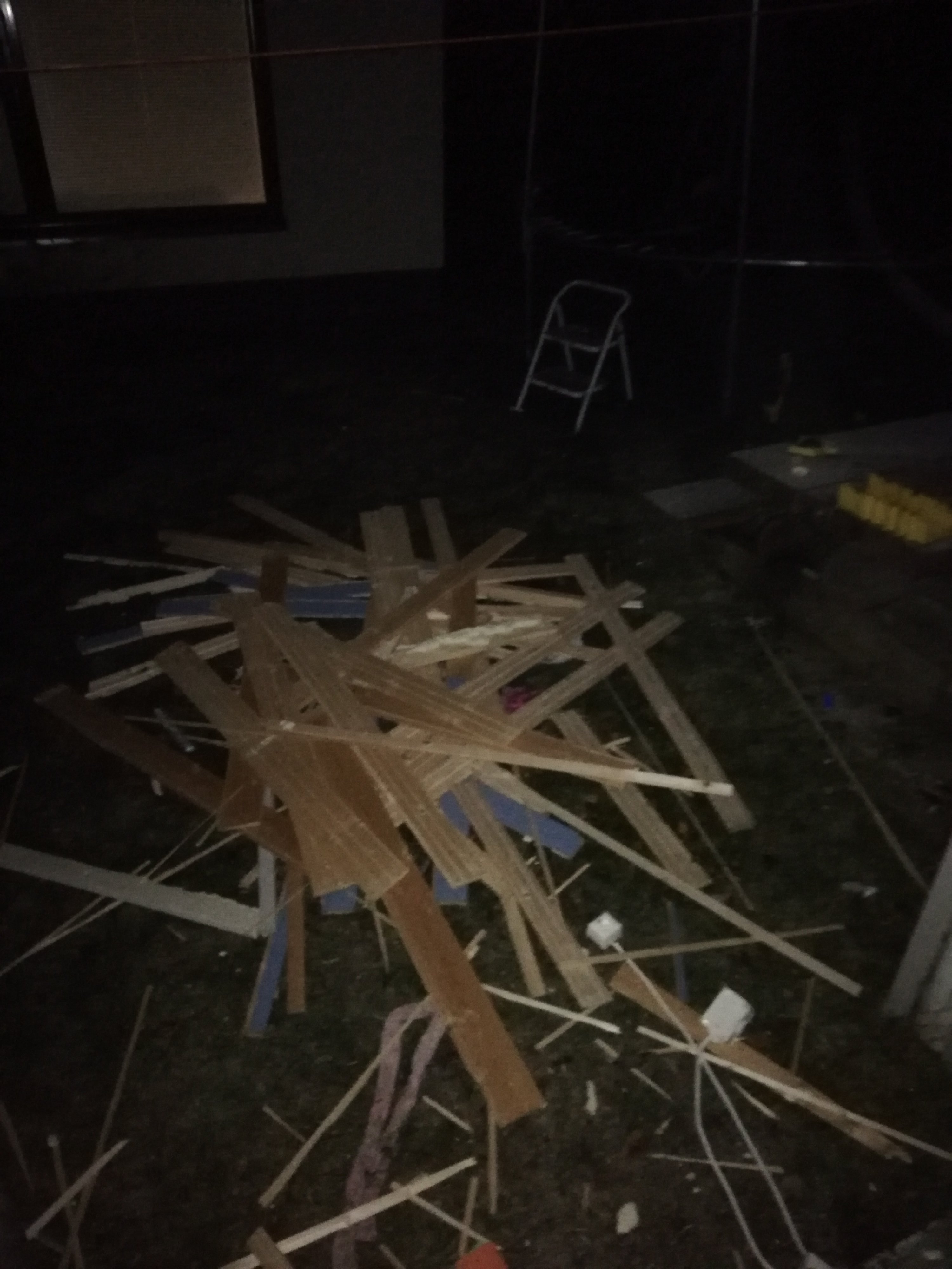

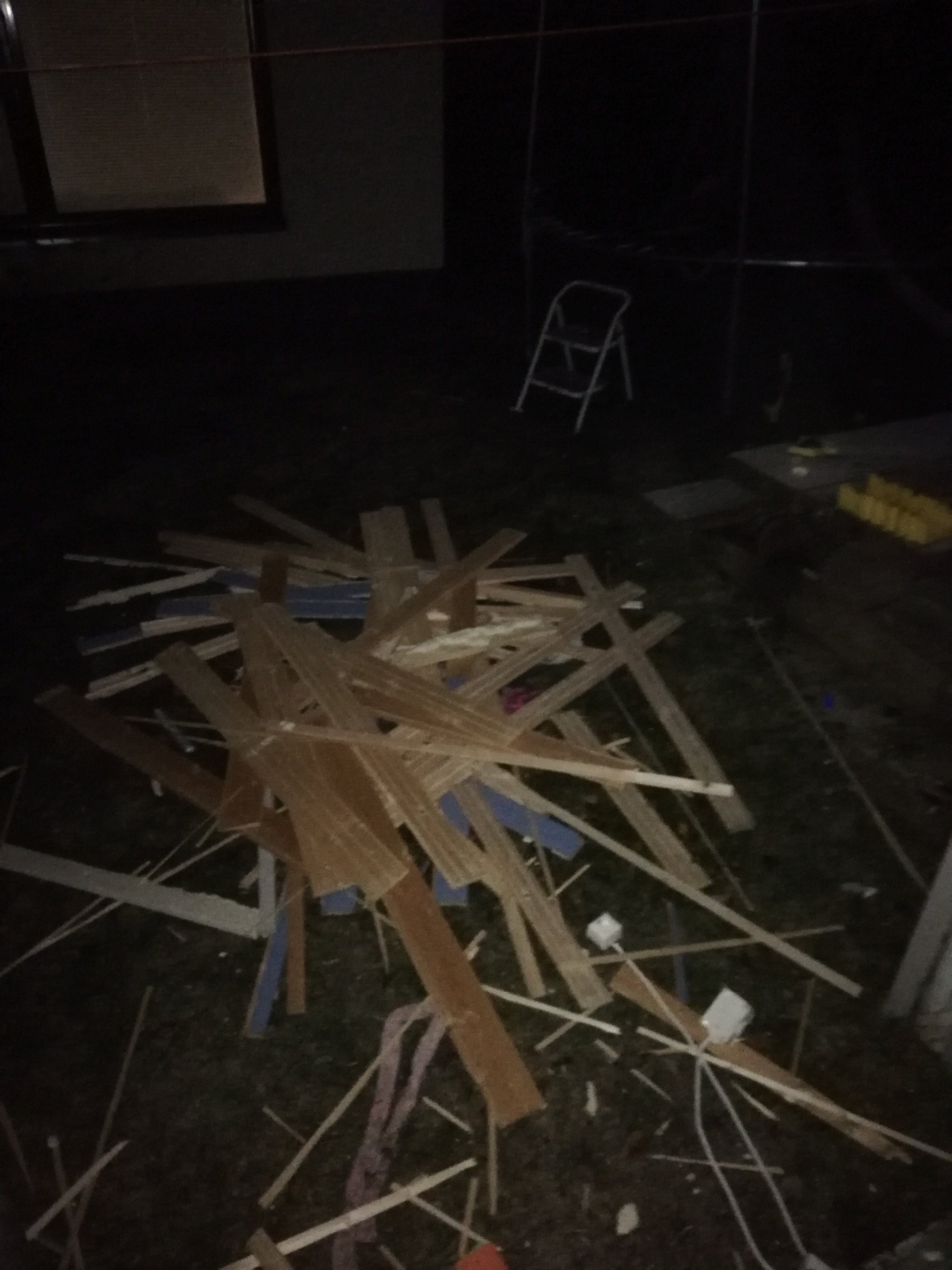

Pois purettavaa

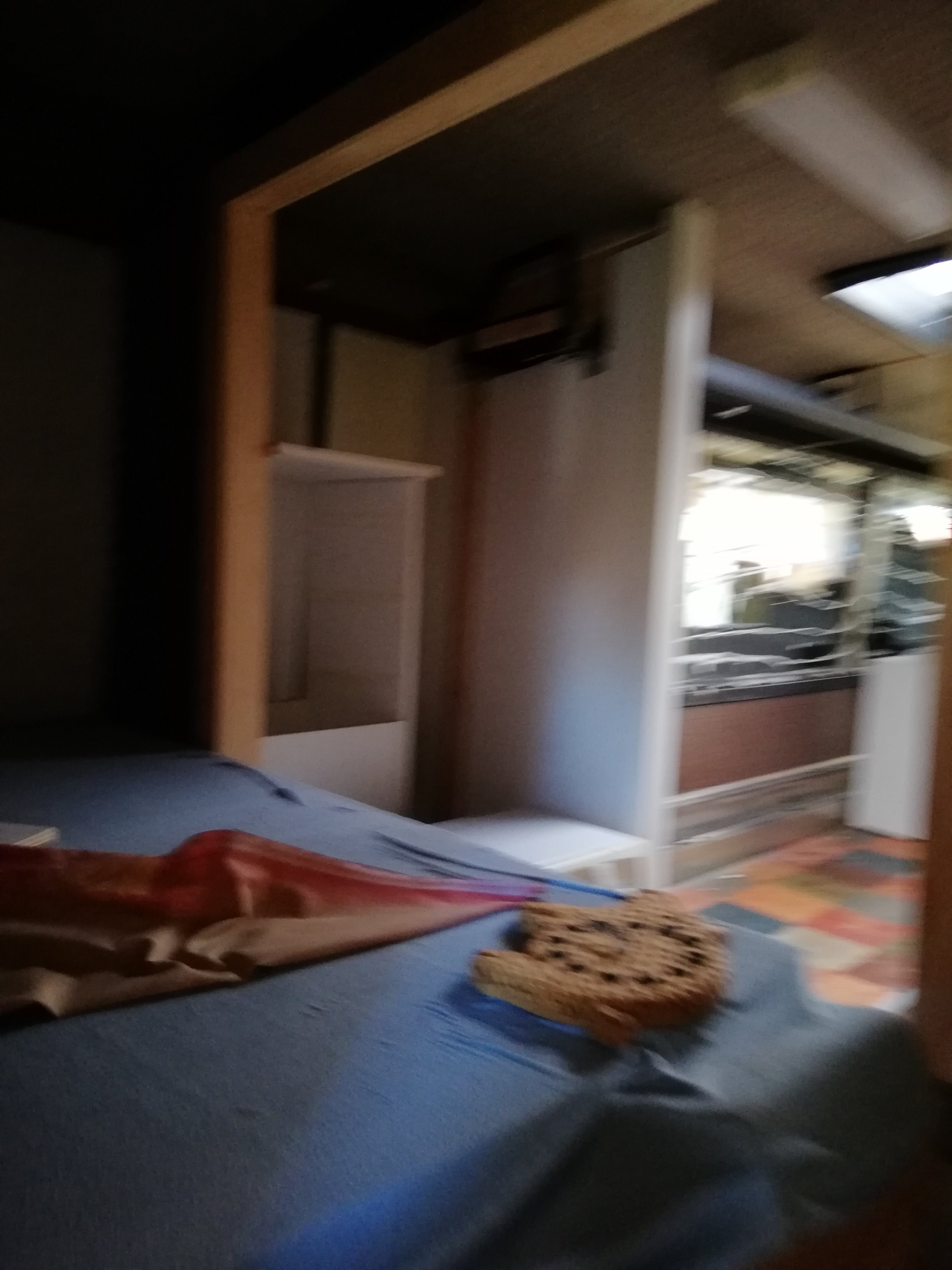

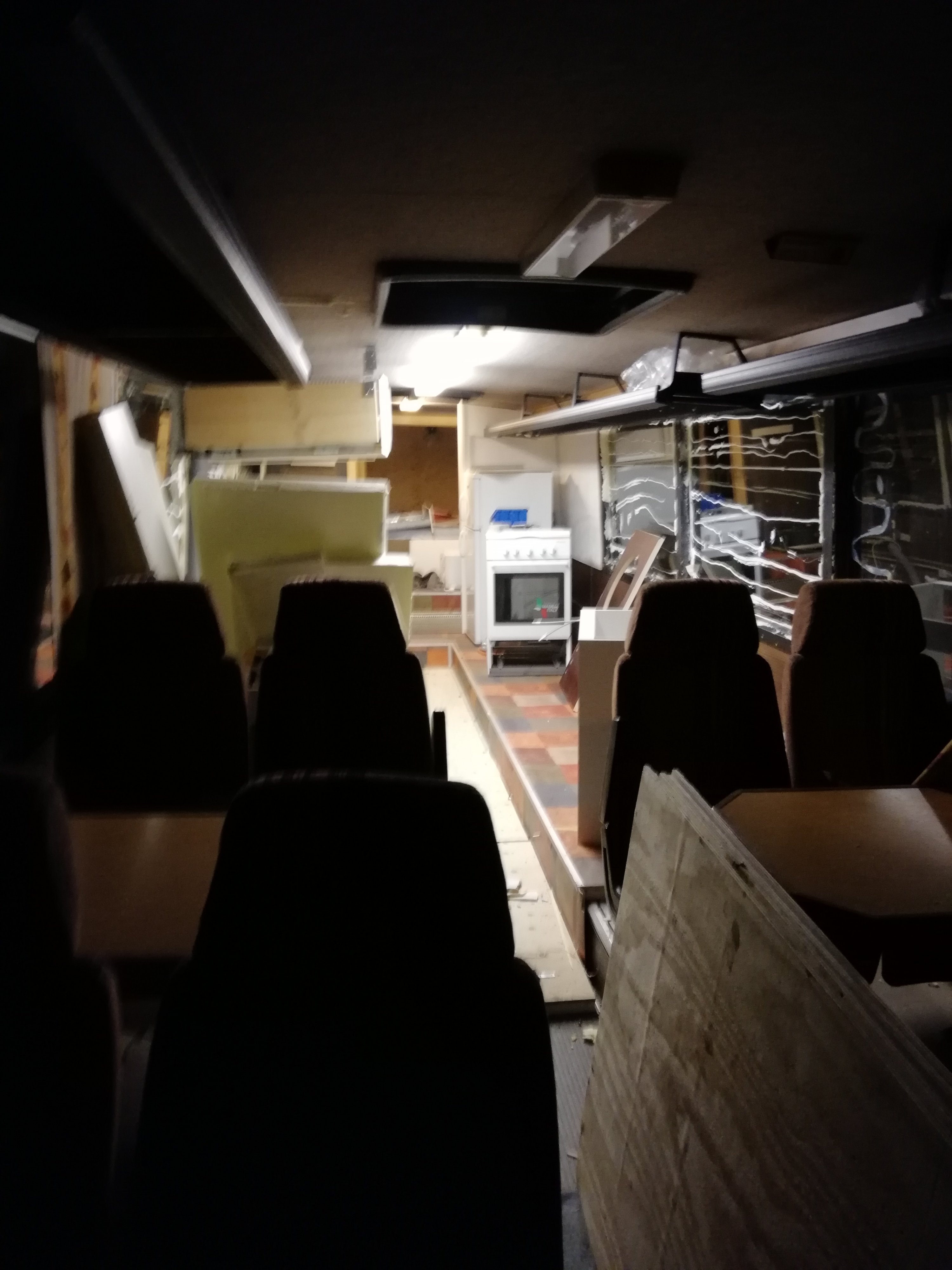

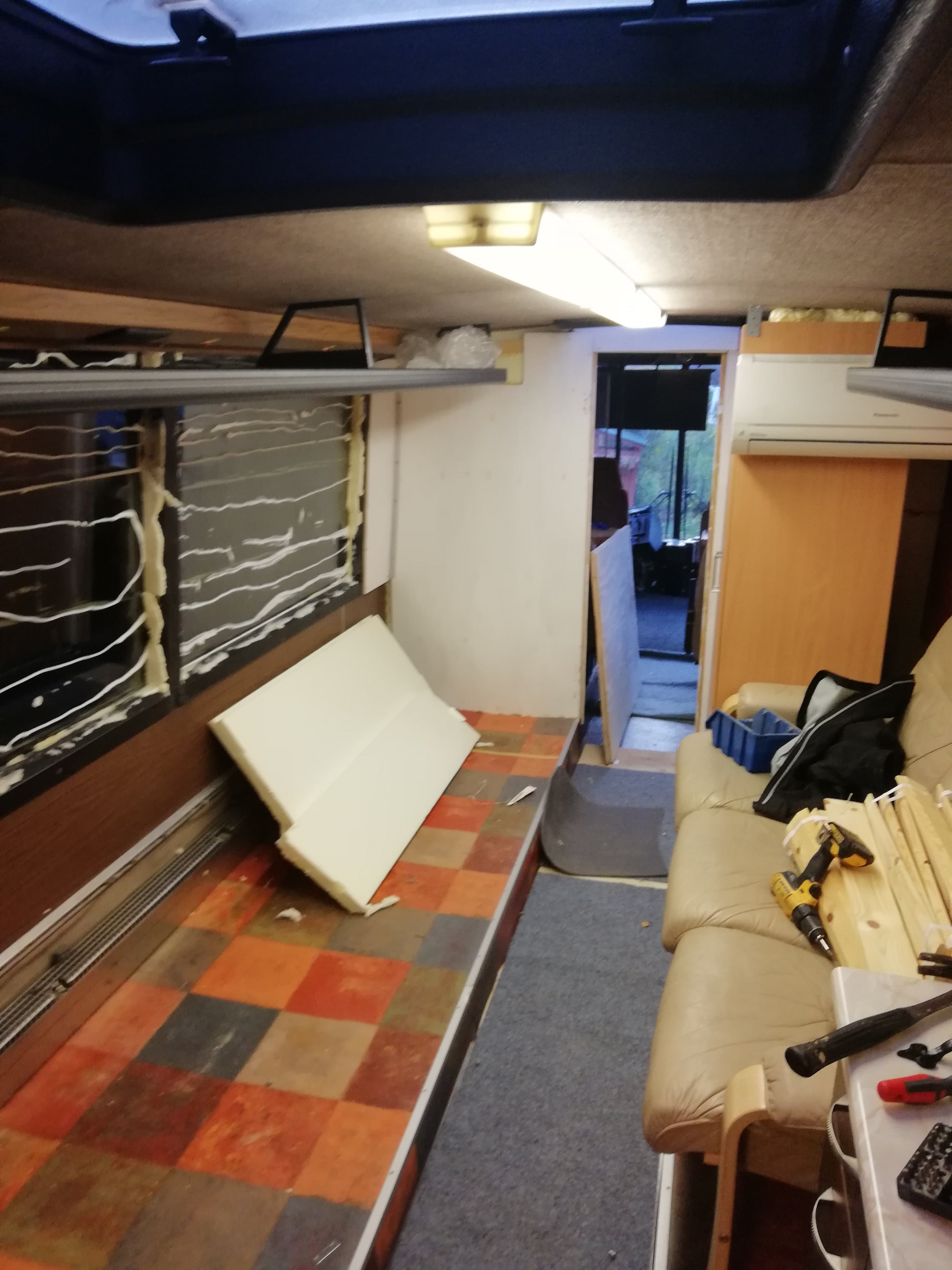

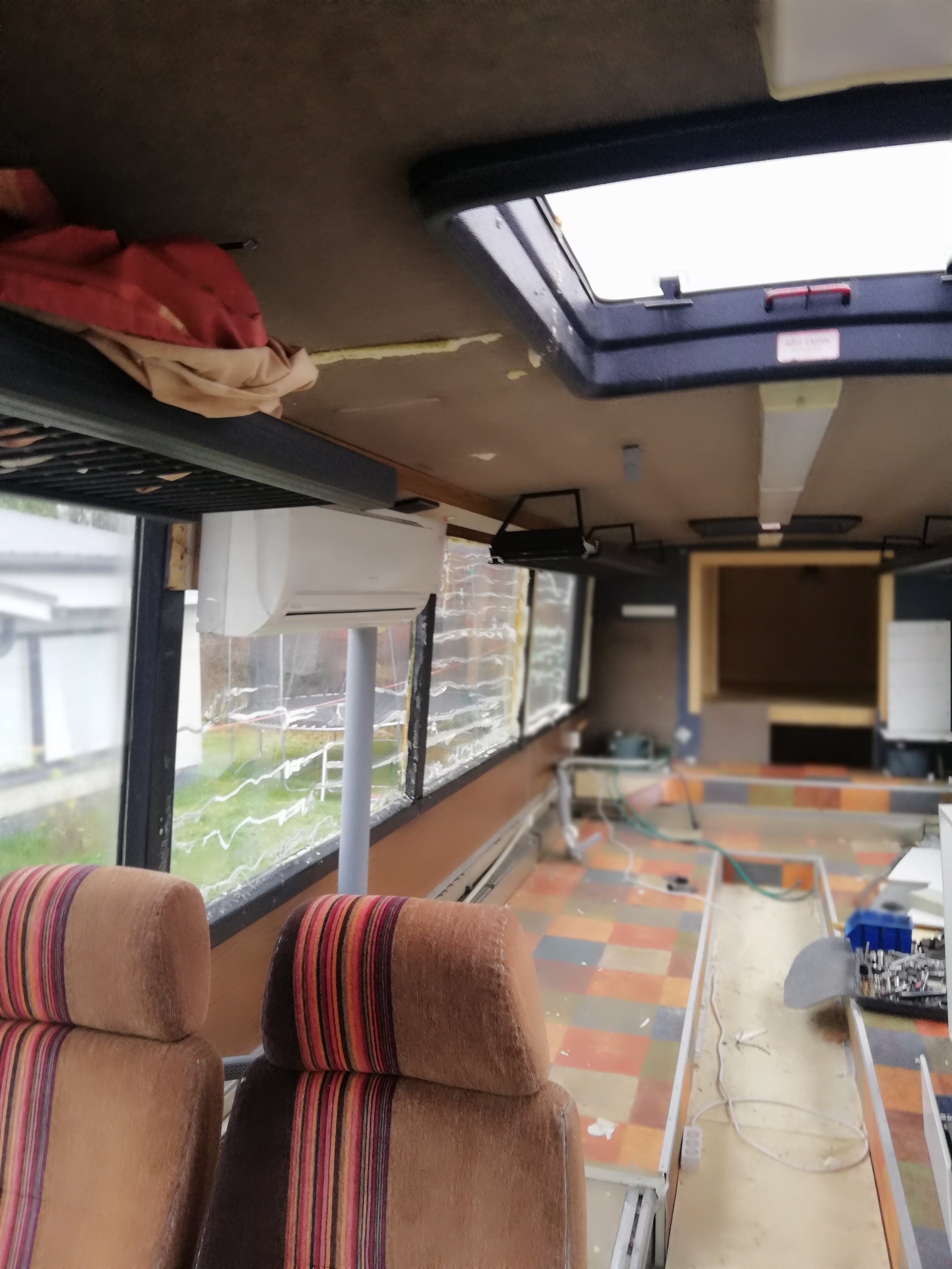

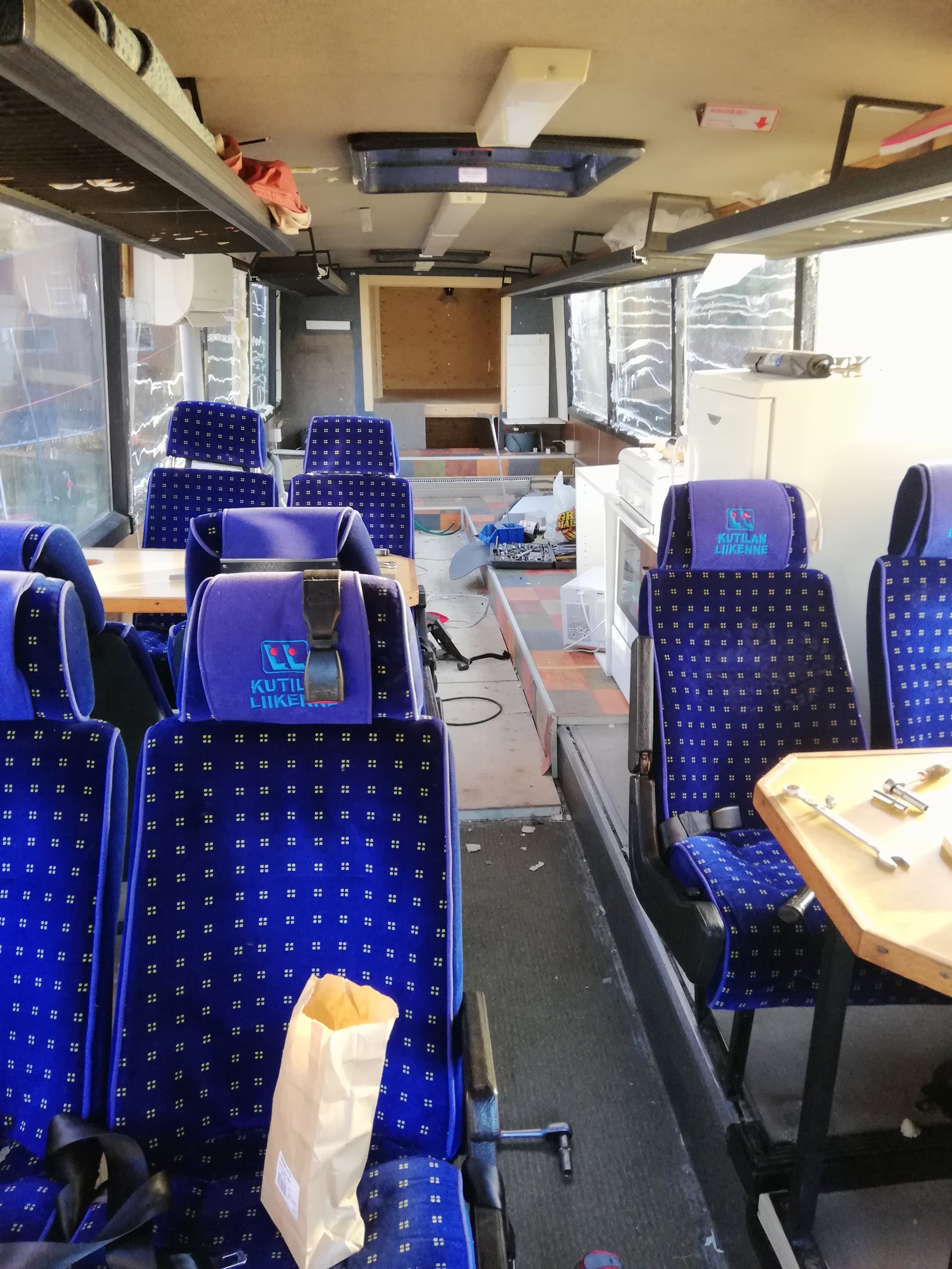

Vähän kuvia alku tilanteesta
