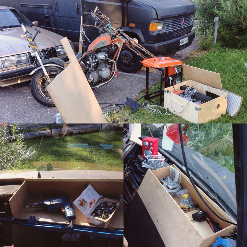

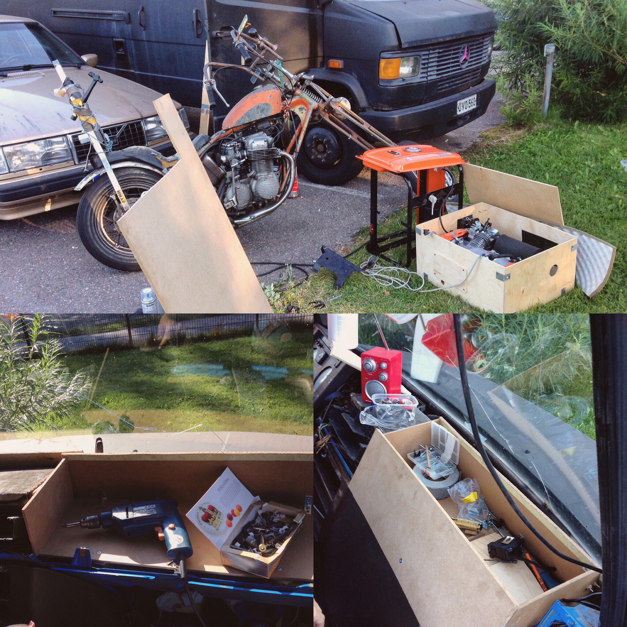

Noniiiin! Nyt on agremasiksesta toivuttu ja päädytty uuteen kotelomalliin! Ideana laittaa Agre hyllym alle ja siihen vuorata seinät ja lattiat kivivillalla ja laittaa agren alle prätkän rengas poistamaan resonointia! Sit auton flekti ja raikas ilma tulemaan lattian läpi siihen. Sit porata pakoputkelle kans lattiaan reikä ja vähän tehä jatko palaa sille ja sit mopon vaimennin siihen kiinni! Agren tuottaman lämmön ohjaan takatilaa lämmittämään, et hauskempaa talvellakin :) nyt saakeli jos siihen iskee kunnon tuulettimen niin pitäis pysyy viileänä ihan sama minkä kokonen loota on sit!
Ja sit tuli vähän väsättyä kaverin kaa tuota ohjaamon puolta ja hanskalokero alkaa jo näyttää hanskalokerolta :)
Joo et tällästä pientä nyt!
Ja sit Nyt ne kommentit onko se tuhoon tuomittu tuo Agre idea ennen kuin sen kerkeen rakentamaan :DD

happyhayley kirjoitti:Noniiiin! Nyt on agremasiksesta toivuttu ja päädytty uuteen kotelomalliin! Ideana laittaa Agre hyllym alle ja siihen vuorata seinät ja lattiat kivivillalla ja laittaa agren alle prätkän rengas poistamaan resonointia! Sit auton flekti ja raikas ilma tulemaan lattian läpi siihen. Sit porata pakoputkelle kans lattiaan reikä ja vähän tehä jatko palaa sille ja sit mopon vaimennin siihen kiinni! Agren tuottaman lämmön ohjaan takatilaa lämmittämään, et hauskempaa talvellakin :) nyt saakeli jos siihen iskee kunnon tuulettimen niin pitäis pysyy viileänä ihan sama minkä kokonen loota on sit!
No jos tota sun budjettia ajattelee, niin oliskos helpompi ja halvempi ratkaisu kiikuttaa se agre sinne lähimmän kiven taa pitkän jatkoroikan päähän? Meinaan että toi rakentelu ja kokeilu voi tulla kalliiksi :D
Ihan hyvä idea käyttää agren hukkalämpö takatilan lämmittämiseen, mutta:
1. Mitenkäs kesällä?
2. Tarviiko talvella?
3. Tuottaa kuitenkin meteliä takatilaan. Veikaanpa että ihan pienet ilmakanavat ei riitä jäähdytykseen.
En nyt halua tyrmätä ideoita, mutta ... :?

Ideana olisi että se olisi kiinteänä eikä tarviisi roudata sitä mihinkään, et jos auton tuuletin onnistuu pitää auton moottoria viileempänä niin uskon että Agregaatti pysyisi kanssa viileämpänä sillä :)
1. Kesällä muutenkin kuuma ja ovet auki ja ohjaa putken ovesta ulos.
2. Talvella kylmä ja takatilassa ei ole lämmitystä eikä kunnon eristyksiä :/
3. Melua saa hiljaisemmaksi vaimennus villoilla ja bitumilla. Ja kyllä se siitä ulkopuoleltakin kuuluu sisälle. Tarkoitus vaimentaa tarpeeksi ja pistää laittaa tarpeeksi tuuletusta että pysyy viileänä :)
Mä haluan sen siis kiinteäksi käytännöllisyyden takia! :D

Hyvä siitä tulee. Teet itselle mieleisen ja muutat sit jos löytyy paranneltavaa. Sitä lämmön tuottoa ei kannata vähätellä, eli hyvät tulen pitävät eristeet ja riittävä tuuletus. Melu ei ole vaarallista.

Kivivilla on erittäin hyvä eriste noiden "paloeristys" hässäköiden takia... vaikka sinänsä tämän päivän eristeet eivät mitkään ole ns. "tulta ylläpitäviä" eli tarvii ola jo aika iso roihu että palavat... :)
ja toi bitumi kivivilla yhdistelmä "tappaa" myös melua hyvin... :) (siis sitä koneen ääntä) resonointi ääniä ei ne saa pois. mutta toi prätkän rengas (ilmeisesti pelkkä sisäkumi ;) ) vaimentaa varmmaankin tehokkaasti sen... (tärinän lähde on "irti rakenteesta" ) Oon joskus aikoinaan ollu eräällä nuoriso/monitoimitalo työmaalla minne tuli bändien "treenikämppiä" muutama kappale ja sillon silmät pyöreinä kattelin ku siellä tuli "huone huoneen sisään"... siis kaikki seinät ja katot oli "irti" varsinaisesta rakennuksesta... (vaikee selittää :D ) mutta syynä oli kuitenkin juuri tuo äänen "johtuminen rakenteessa" (etenkin matalat äänet)... Eli enpä usko että ettetkö sais sitä "kuriin" tuolla tyylillä :)
toi lämpö saattaa ehken tuottaa viel pikkasen ongelmia... toki jos siellä oikeesti virtaa ilmaa niin eiköhän sekin asetu ja et varmaan koskaan jätä laitetta itekseen "papattamaan" sinne eli se on kuitenkin "tiukan valvovan silmän alla" :D ja siten näät suht nopeesti miten se tulee toimimaan ja käyttäytymään.
Kotelon lämpöö vois ehkä laskee muutamalla asteella siten että nykäset sen orggis äänärin pois sieltä kotelon sisältä ja teet ihan uuden pakoputken siihen ja laitat änkän jonnekkin auton alle. ja sen koteloon jäävän putken päälle vedät se "thermo nauhan" vai mitä helkkaria se ny nimeltään onkaan... (esim. ralliautoilijat vetää kyseistä matskuu pakosarjan päälle...) sillä sais ainakin vähäsen vähennettyä sitä pakoputken tuottamaa lämpöö siellä kopan sisällä...(ehkä... ainakin tämmösen tollon maalaisjärjellä aateltuna :lol: ) no mut anyway,saattas olla kokeilemisen arvonen asia ja ei hirveesti maksa. :) ja on suht helppo tehä tommoseen...(etenkin jos saisit lainaan jostain semmosen putken taivuttimen, vaik mallia "bilteman putkenrypytin" :D ) sillä saa tehtyä nätit mutkat putkeen ettei tartte hitsata nii paljoo. :D Ja jos sää saat hillittyä yhtä suurta lämmön lähdettä ni sillonhan suunta on jo oikea. :)
Toi "kisko" ajatus vois olla muuten jees mutta siinä on mielestäni suurempi homma saada ne "tärinä äänet" kuriin. Muutaman kerran oon nähny tuollaisia työkoneiden huoltoautoja missä on ollu juurikin tuollaisia ulos vedettäviä agrehässäköitä. ja ne mitä oon nähny. Tärisee niin paljon että eihän sitä kuuntelis pirukaan jos koettas auton sisällä jotain tehä. Lämpö systeemistä ei kyl sillon tarvi olla nii huolissaan vaan siitä melusta. ja väitänpä että siinä kohtaa ku semmosessa tärinävärinässä on päivän viettäny. Tulee melusta vaarallista...ainakin kaikille ulkopuolisille ku on hermo hieman "pinnassa" (löytyy pian jakoavain jostakin semmosesta paikasta minne ei auringonvalonsäteet pääse jos joku tulee kyselee tyhmiä. :lol: :lol: :lol: )
Ja tuohon "lootaan" viel... tekisin sen silti viel vankemmasta matskusta ja yritäisin hyödyntää tota orggis kehikkoo jos se on vaan mitenkään mahollista tilojen puolesta. :)
Jaksamist ja tsempistä :)
ja "peeässä" Ei kande masentua pienistä... täällä ei varmasti oo ketään kuka haluis toisen tekevän jo valmiiksi "tuhoon tuomittua/epätoimivaa ratkaisua" Eli rakentavalla meinigillä täällä porukka mielestäni kommentoi. :)

just noin! Koulussa käyn vääntelee vähän pakoputket ja laitan mopon pakoputken sen tilalle ! Ja just ideana laittaa tota eristettä tollai putken ympärille joo!
Et toi nykynen loota lähtee liitämään pohjaa lukuunottamatta ja teen ton agren ympärille kotelon mun autoon johon sit heitän sen agren sen renkaan kumin päälle :)
Laitan kyllä heti kuvaa kuhan toi taas etenee! Kiitos pitkästä ja tyhjentävästä vastauksesta!
Mut ehkä näillä vinkeillä pääsee jo vähän pitkälle!
Joo ja ei mitään kiskoja ! Raakaa voimaa vaan sit kun tarvii sitä sieltä liikuttaa!
Ja on tullut rakentavasti juu, mä vaan otan takapakit aina niin raskaasti :D
