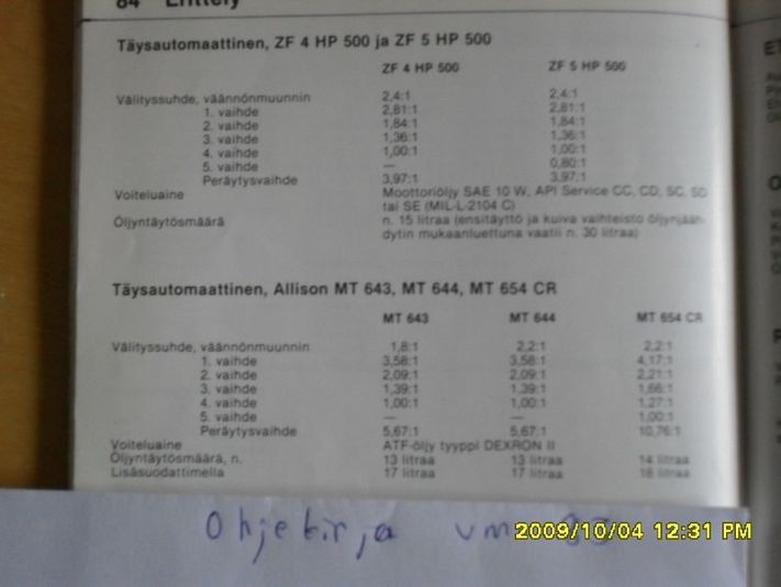

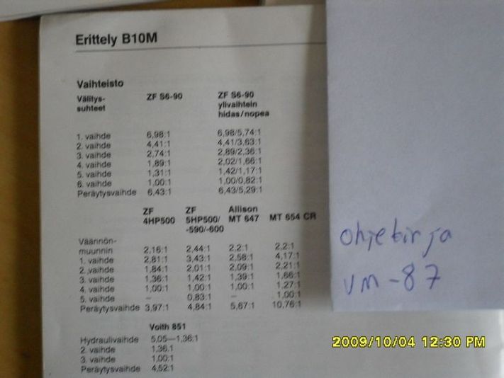

Perän välitys on 4,11/5,61:1 (iso/pieni) tämän tiedon otin auto,tekniikka ja kuljetus-lehden koeajojutusta jossa minun auto on testattu uutena :D
Mistäköhän löytyisi ZF5HP500 laatikon välityssuhteet kaikille vaihteille? Voisin yrittää arvioida millainen välitys tulisi nykyisellä maantieperällä nelosvaihde silmässä. Vertaisin toimintatapaa henkilöautooni Chevrolet Trans Sportiin jossa suurin vaihde on niin iso, että sillä se jaksaa melkein tyhjäkäynnillä pitää matkanopeutta yllä mutta heti kun tarvii nostaa äkkiä nopeutta se pudottaa pienemmän silmään. Tämä voisi olla linjurissa hyväkin asia, tasainen matkavauhti olisi matalilla kierroksilla > hiljaisempi kyyti. Periaatteessa laskentakaavan mukaan 1600x0,8 saadaan 80kmh kohdalle n.1300 r/min 20% ylivaihteella.
motoku; se manuaali on vaan nähty, meillä on kaikki kulkuneuvot automaatteja polkupyöriä lukuunottamatta :wink: :lol: :lol:

Ohjekirjoissa on eroja välityksistä vm-88 samat kuin vm-83 mikä totuus?

Värkkäsin tuollaisen välityslaskurin, netistä löyty sopiva aihio laskuriksi ja pientä muokkausta niin soveltuu busseille. Mitenkähän tälle forumille se laitetaan niin että sitä voisi muutkin käyttää. Tulee ilmoitus että tiedoston tunniste xls ei ole sallittu :roll:
Tämän laskurin perusteella tuo perävälitys ei taidakaan olla 4,11 vaan 3,73 johon nuo koeajetut nopeudet sopisi hyvin. Tämän 3,73 perävälityksen mukaan tuolla 0,8 ylivaihteella autosta tulee sellainen että entinen viitonen on sama kuin uusi nelonen. Tästä uudesta viitosesta tulee ns. "yöaikaan tapahtuvaan tylsän taipaleen siirtymistä varten tarkoitettu jänis-vaihde"
Tässä nykyiset välitykset ja ajateltu ylivaihde:
