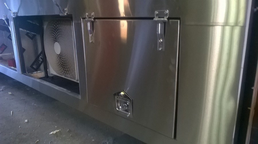

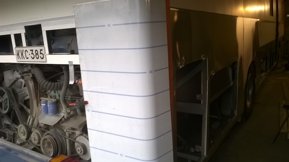

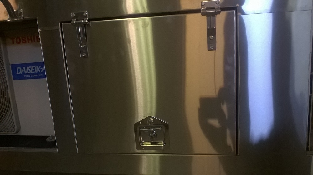

Testi... Niin kuva ku luukkuki... :)
luukku yksi...
luukku yksi...
Sama luukku...
Sama luukku...
Omaan silmään tosta tulee ihan makee... (ku vaan kaikki kanet onnistus noin "hyvin"... :lol: :lol: :lol:

Todella tyylikäs. Armoton rosterinvääntöhirmu taidat olla ;)
ae70
Viestit: 276
Truck: Scania Bf 80
Location: Mikkelin kupeessa
Re: Terapia tölli
Viesti Kirjoittaja ae70 »
mieheltä kyllä pelti taipuu, ei voi muuta kun ihailla :) saranat tosin olisin laittanu enempi piiloon mut kukin tyylillään;)
Scania Bf80 "vajokki" 5000.
Re: Terapia tölli
Siisti kun sika pienenä :D tossa saranamallissa ei tartte selitellä muille millaiset saranat :lol:

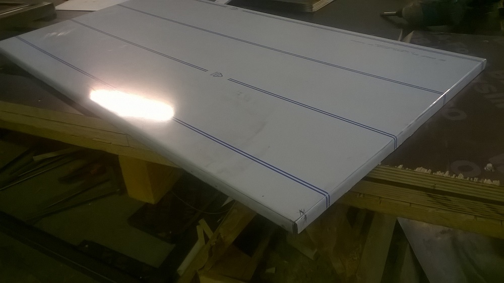

Jaahas... :) Niimpä se tääki päivä on jo lopuillaan... :) Mutta vielä jaksaa häiritä arvon hullutteliota... :D
Yes... tää päivä meniki ton puhelin härdellin setvimiseen ja noiden kansien kanssa... sain sentään jotain tehtyykin... Mutta ekaks tarvii kiitellä kommenteista... :) tänks...:)
Noissa kuvissahan ei tota kantta oo mitenkään säädetty paikkaansa, se on vaan "roiskastu" siihen ja sen takia noi luukun saumat on ihan miten sattuu... :) (josko ne ihan priimat ei oo muutenkaan...en vaan malttanu olla sovittamatta... :D )
Tosta sarana mallista sen verran... Alun perin ajattelin et oisin väkästelly tohon semmoset saranat et toi luukku ois noussu kyljen suuntaisesti ylös, mutta arvelin et mulla ei äly ja jaksamus riitä (lähinnä äly) miettiä miten sen toteuttaisin mahdollisimman helposti ja pieneen tilaan...ja sitte ois ollu vielä toi lukitus systeemi. Toi lukkohärdelli ei olis tossa toiminu ihan noin yksinkertaisesti...( tai no enhän mä vielä tuonkaan toimivuudesta käytössä osaa mitään sanoo)
Ja miks ne on noin "näkösällä"... mää miettisiisin ja miettisiisin millä ja miten mää noi teen ja yhtäkkiä hokasin et pirulainen, jos mä "korostamalla korostan" niitä ni niistähän saattas tulla omalla tavalla makeet... :)
(onneksi mielipiteet on ku per...reikiä... jokaisella on omansa...ja se sallittakoon... :D )
Ja on tuossa myös se käytännön puoli... sain "vaivattomasti" sitä mekaanista kiinnitystä noihin kylkilevyihin...
Ny vaan pähkäilen niiden "kiiltävien" rst-pulttien kanssa et mistä mä ne ny tähän hätään kekkasen...(tai oikeestaan kuusiokolopultti olis makeempi... :D ) no ehkä ne joku kaunis päivä kävelee tänne hallile ja sanoo et "meitäkö kaipailit..." :)
Mitähän arvon raati olis semmosesta mieltä jos mä "jatkaisin tota pulttaus teemaa" ja vetäsiisin tohon sananoiden väliin kaks tai kolme kuusiokolo pulttia (riippuen saranoiden etäisyydestä toisiinsa)...
ja samalla meiningillä ja hengellä ruuvais kiinni peltiä runkoon muualtakin...(ei liikaa vaan silleen sopivasti)... :D
Olis ehken pikkasen erillainen "niittaus"... :D (Oletus arvona se että löydän niitä kuusiokolopulttiloisiii...) :)
Pitää kahtoo mitä sitä sitte keksii ku ulkokuorta alan lopullisesti "somistamaan"... :)

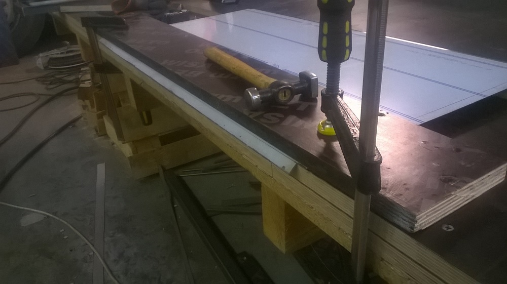

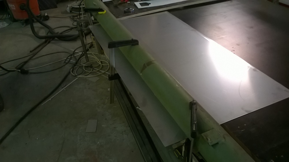

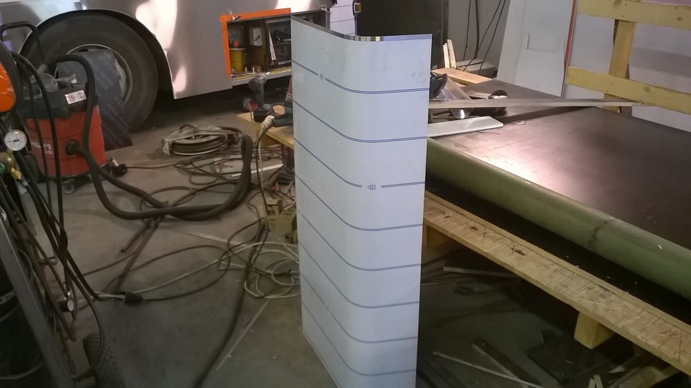

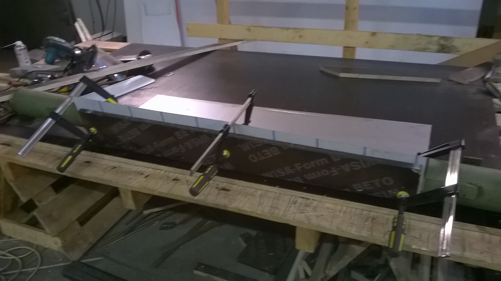

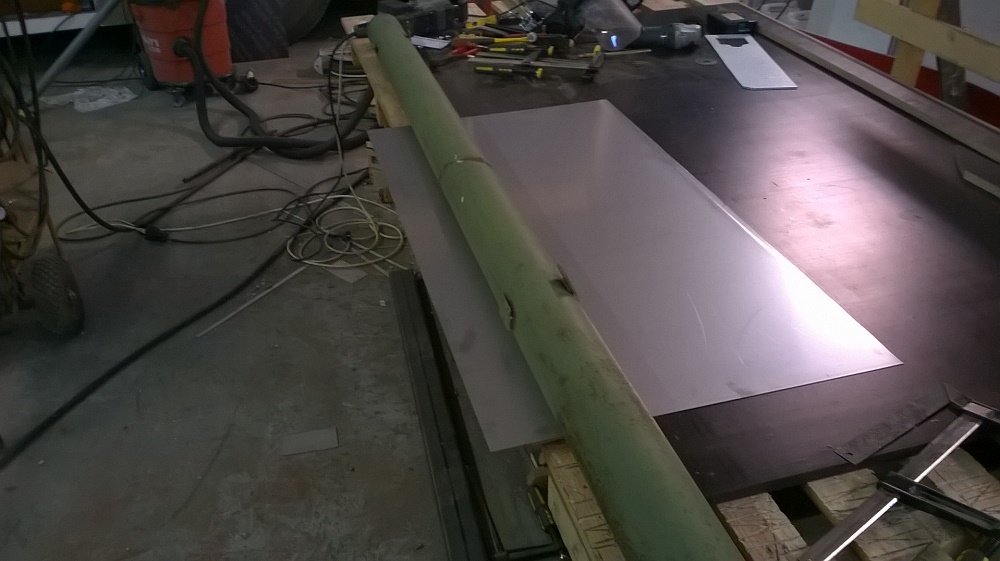

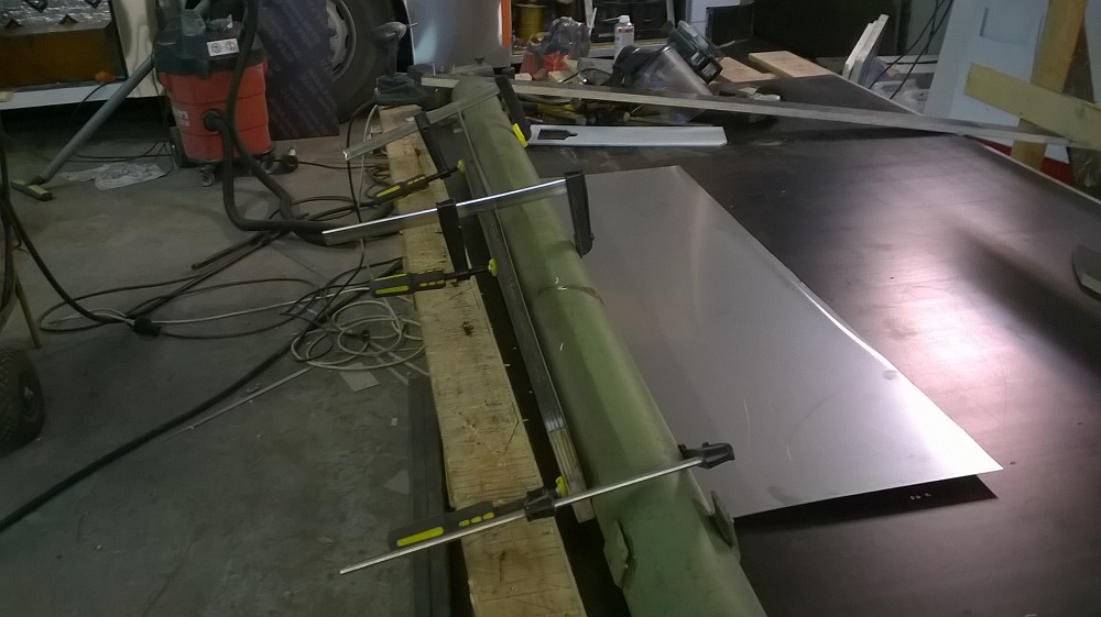

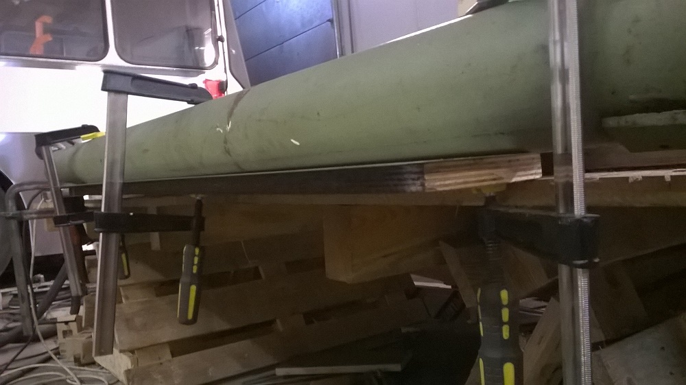

No mutta ettei tää menis ihan romaanin kirjuutteluks ni pannaas parit kuvatukset vielä... :)
Viis koopeeällää...
Viis koopeeällää...
Tossa on kantti kolmannen tai neljännen läpinaputus kerran jälkeen... :lol:
napu napu
napu napu
Ja tommonen siitä tulee ku jaksaa tarpeeksi monta kertaa lyödä...(etenemä on 1-5mm lyöntien välissä...:) ) eli aika monta kertaa...
Melkein valmis...ei puutu ku loput...
Sen verran on pakko sanoo et ei toi ehkä oo ihan "hätäsimmän" miehen hommaa mutta muuten mukavaa "aivot narikkaan" työskentelyä... :D (silmät kii ja kieli pitkällä eivoi tehdä...voi vahingossa lyödä kieleensä jos on silmät kii... :D )
Että semmosta tänään... :D "ja mitäs sitten sattuikaan... siitä kerromme ensikerralla..." :)

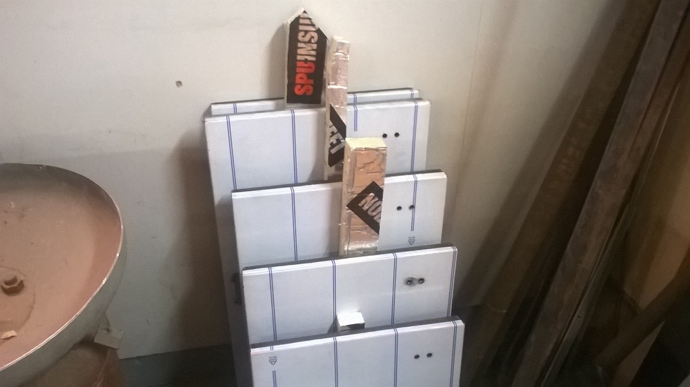

Mut joo... on täällä jotain touhuttukin tässä jussin aikana... ny olis kaik luukut tehtynä...(siis pellit) ja nyt ne odottaa hiekkakylpyä ja värejä...
kuvia (siis uusia järkeviä) ei tältä ja eiliseltä päivältä oo ny esitellä...:)

Joo ettei tää menis taasen romaanin kirjottamiseks ni pannaas parit kuvatukset tämän päivän tekeleistä...
(Varoitus... kuvat saattavat sisältää nauruhermoja raastavaa "työkalu pornoa"... :wink: )
pelti ja vanha savupiippu
Mausteeksi pari puristinta...
Lisämausteena vanerilevyn soiro

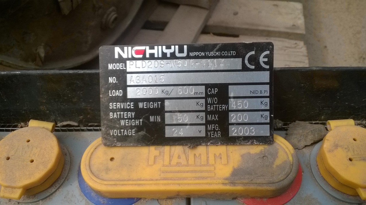

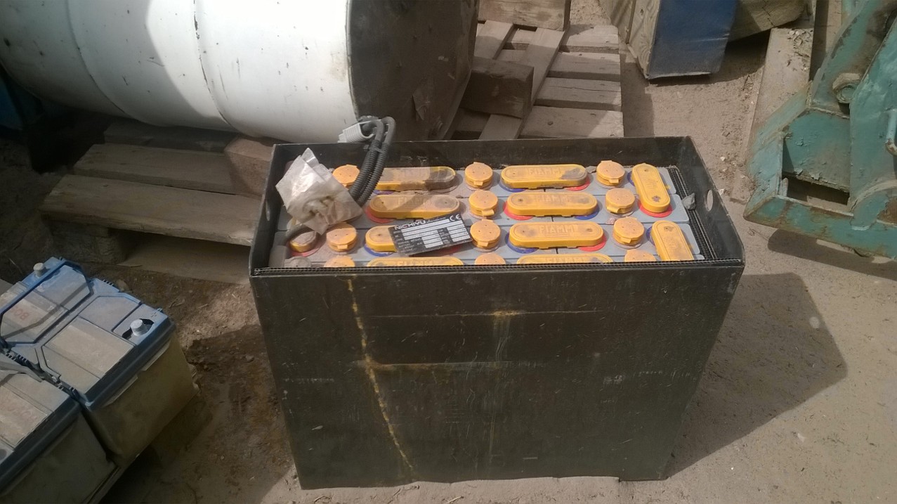

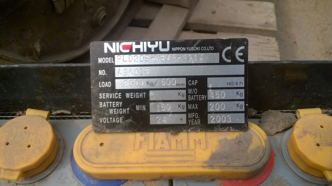

Koska en voi esitellä rakennus kuvia... ni kyselen lisää tyhmiä...
Oisko tommosessa mitään järkee hupiakkujen virkaa toimittamaan...
Accu pacetti
Accu pacetti
ja toinen otos...
"tekniikka" kilpi...
Mitään hajua ei ton kunnosta ole... mutta jos se ois kunnossa saattaisin saada sen järkihinnalla...(kai...ei mitään käryy mitä noi yleensä maksaa...kertokaa jos tiedätte... :D ) Asiasta sen enempää ymmärtämättä... ni eiks "trukki" akut kestä aika paljon tälläisiä "lataus syklejä" (tai se oli se hienosana minkä luin internetin ihmeellisestä maailmasta...) :)
Olisin muutenkin hyvinkin kiitollinen jos joku viitsisi valaista minua tuon kyseisen "patteripaketin" hyvistä ja huonoista puolista... (yks ns. huonopuoli on toi paino ja muoto... mutta pienellä akkulootan modauksella mää kyllä ton sinne tukevasti saisin...) :D Onneks tein helmat vähän "vankemmin" ei pysyis orggis ruodossa kii...tai mitä siitä ny olikaan jäljellä... :lol: :lol: :lol:

Kato nesteet, mittaa jännite, lataa täyteen, mittaa jännite, mittaa jännite viikon päästä uudestaan. Jos on tasasta aina vain, ni hyvä. Kuormitusmittarilla kannattaa tsekata kans.
Korjatkaa, jos olen väärässä, mut mun silmään tossa ois nippu 6V akkuja, joista on rinnan- ja ryhmäkytkennöillä tehty 24V. Kannattaa myös mitata joka akku erikseen.
Saaks tommosia vielä jostain? Pystyyks sinne vaihtaa yhen, jos yks on pimeenä?
Zippo
Viestit: 359
Truck: Scania K113 Falcon
Location: Kouvola
Re: Terapia tölli
Viesti Kirjoittaja Zippo »
Kyl noi on 2v kennoi 12 sarjas, meil töissä 20 lavavaunun akkuu. Uudet (exidelt tulee) kestää normaalist 2 vuotta, vanhat 15vuottta käytössä olleet saattaa pelata vieläkin.. Ollaan vaihdettu yksittäisiä kennoja noihin akkuihin mut turhaan jos ne on exiden kennoja.. Eli kysymykseen vastaus: Tuo akku saattaa kestää viikon tai 10 vuotta kunhan vahtii nestetasapainoa.. Ja kilpi taitaa olla siint trukist eikä akust, ei selvii akun amppeeritunnit.. Itse saisin töistä vastaavia (exiden) akkuja mutta en jaksa nähdä vaivaa rakennella ehjistä kennoista akustoa ja kokeilla mitä kestää.. Pidetään mielessä kuitenkin että on exiden akkuja ja hyviä akkuja.. :P
Viestit: 4289
Re: Terapia tölli
Onko nuo kuormitusmittarit suunniteltu henkilöauton akulle. Testasin eilen 5 akkua joista 4 oli muka hyvää. Oikeesti ei pysty parkissa olemaan päivää pidempään eikä keitteleen kahvia ku yhden pannun. Silti muka ok.
Viestit: 3169
Re: Terapia tölli
Totta se 2V homma! Voi minua porsasta ku en tajunnu!
Eiköhän se oo sama homma kaikkien näitten meidän romulava-akkujen kans. Saattaa kestää viikon tai vuoden. Molemmat alkaa kuitenki samalla kirjaimella...
Viestit: 3169
Re: Terapia tölli
Lahti32, Oliks ne viis yhteen kytketty, vai erillään? Yks mätä omena pilaa koko tynnyrin. Toisaalta en kyl pidä luotettavana mitään mittaria pelkästään käytettynä. Lataa täyteen, mittaa yleismittarilla ja sit muutaman päivän päästä uudestaan. Jos on jännite pudonnu on akku poks.
