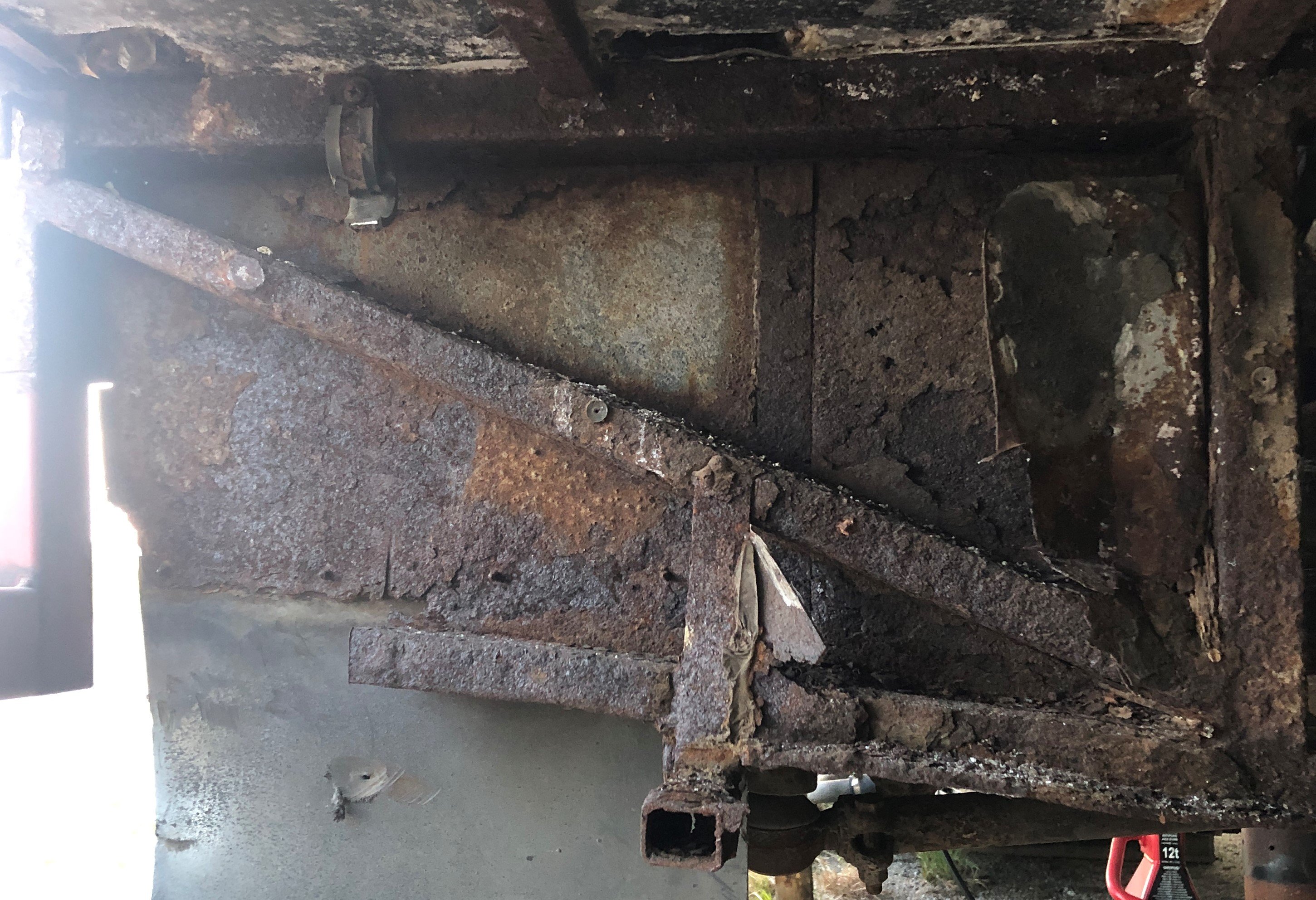

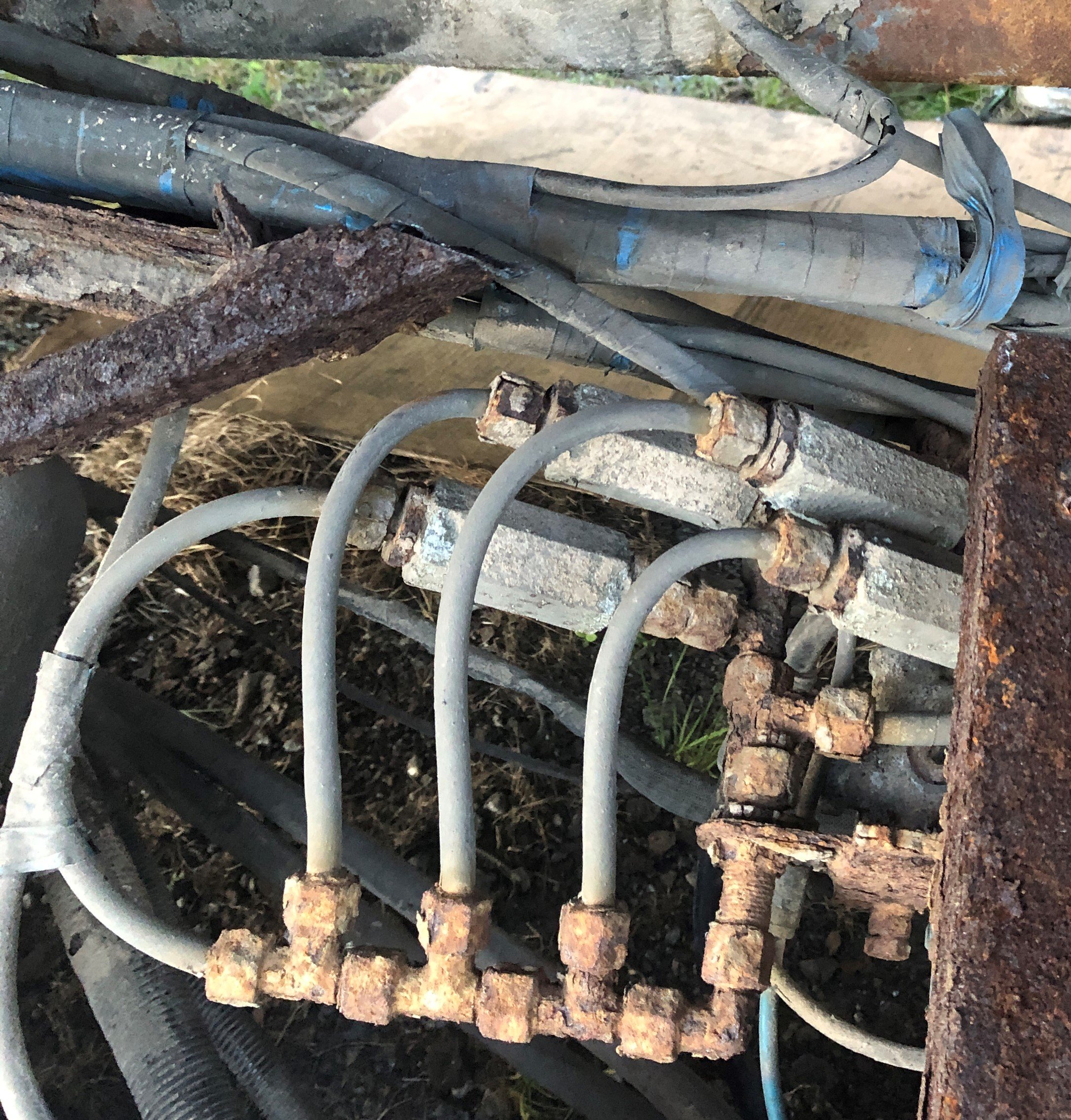

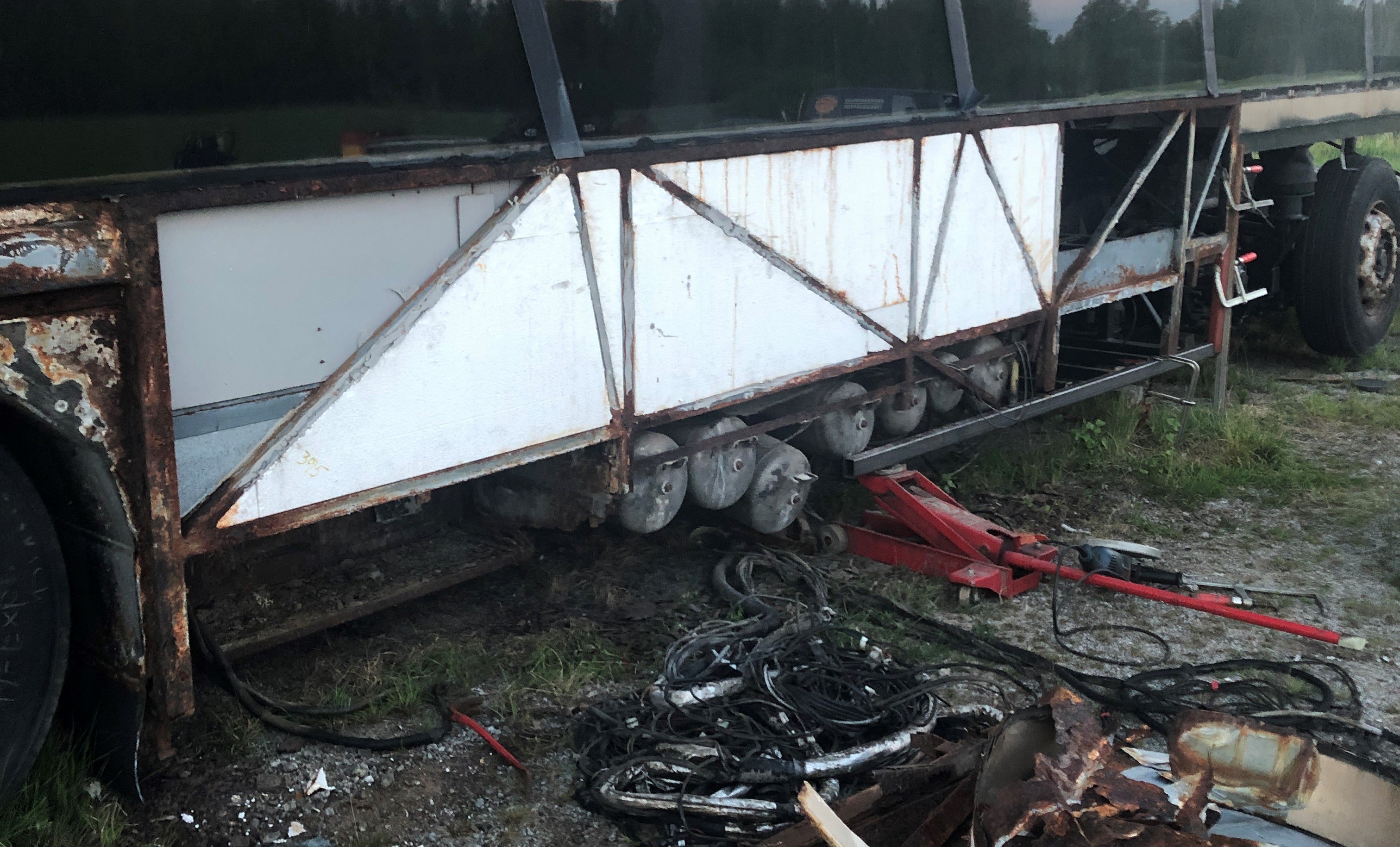

Löytyy aina vain lisää ruoste ja paska... :evil:

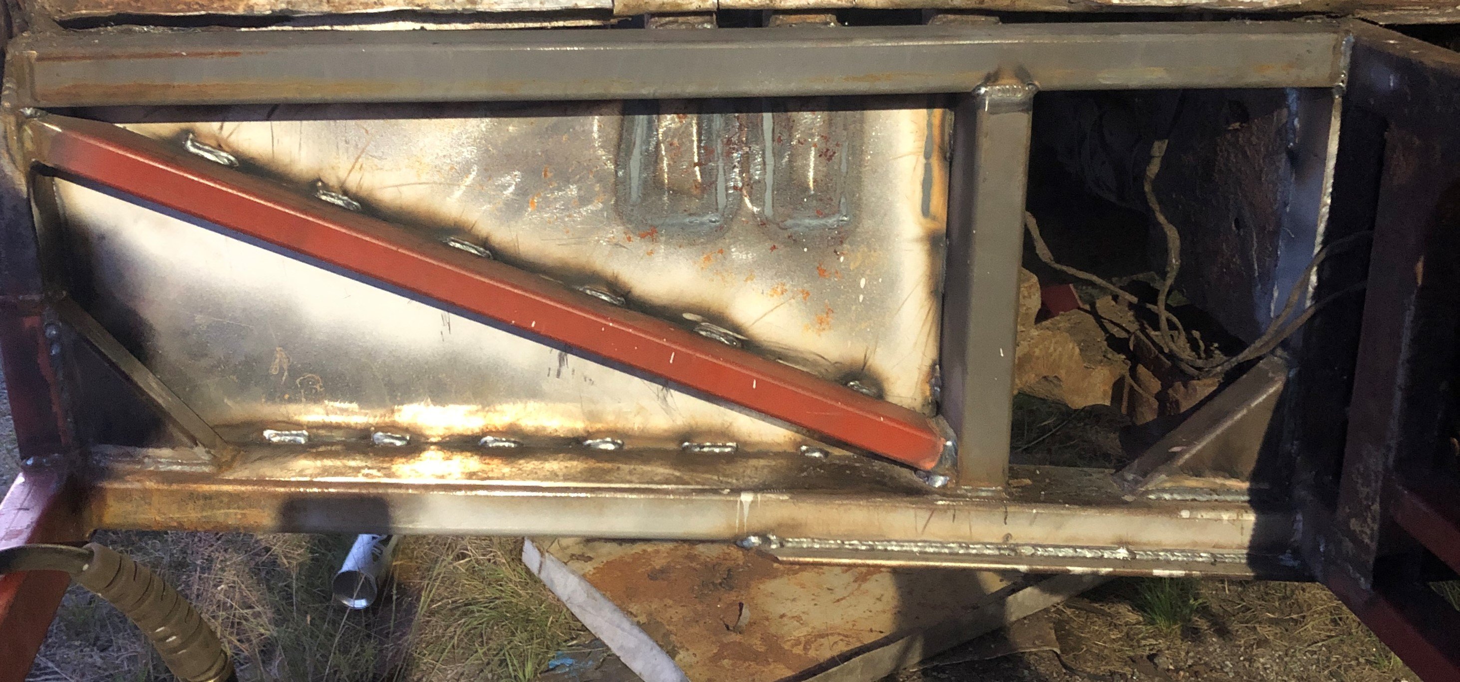

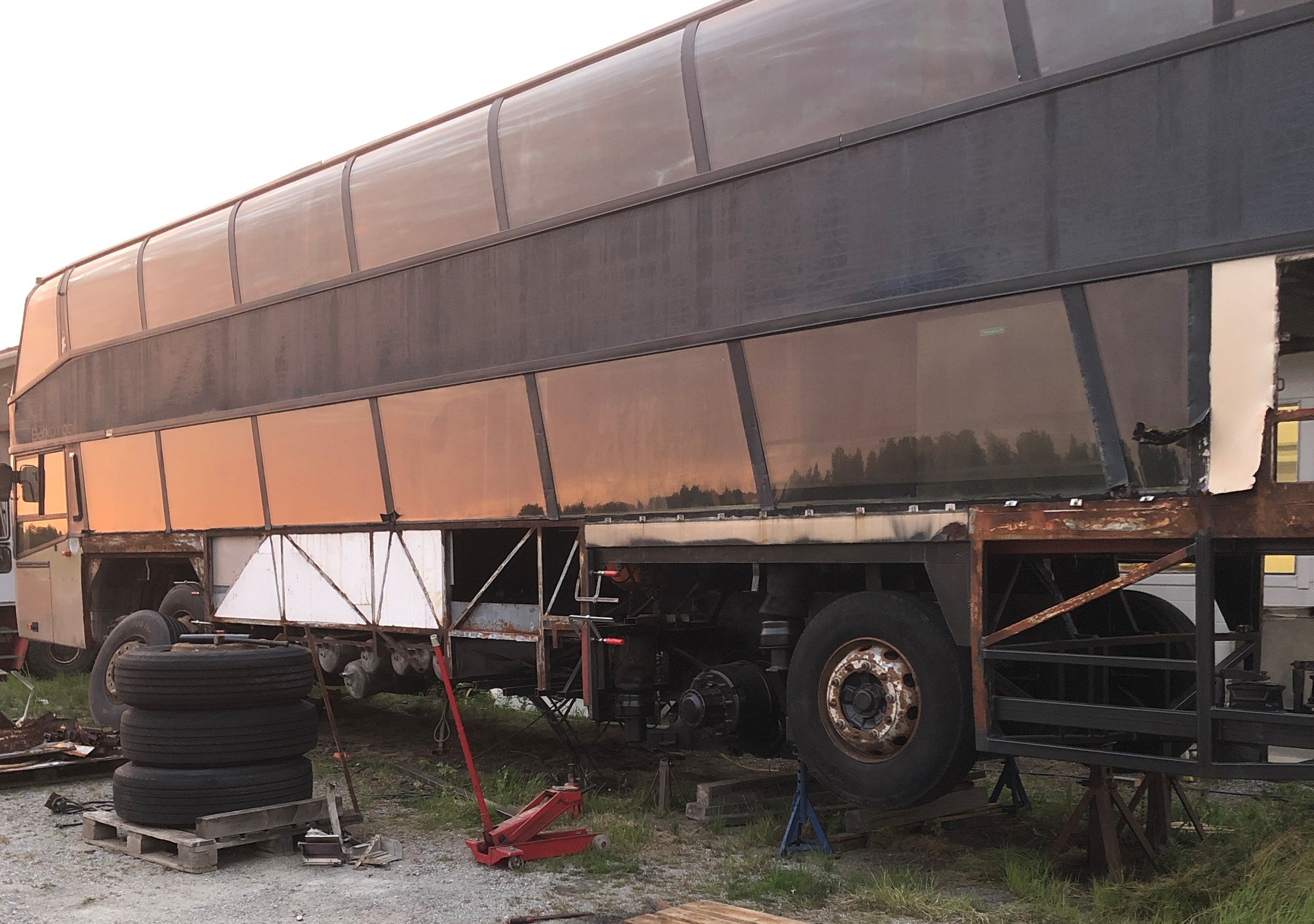

Tunkattu.

Alustasarjaa suunnittelet?

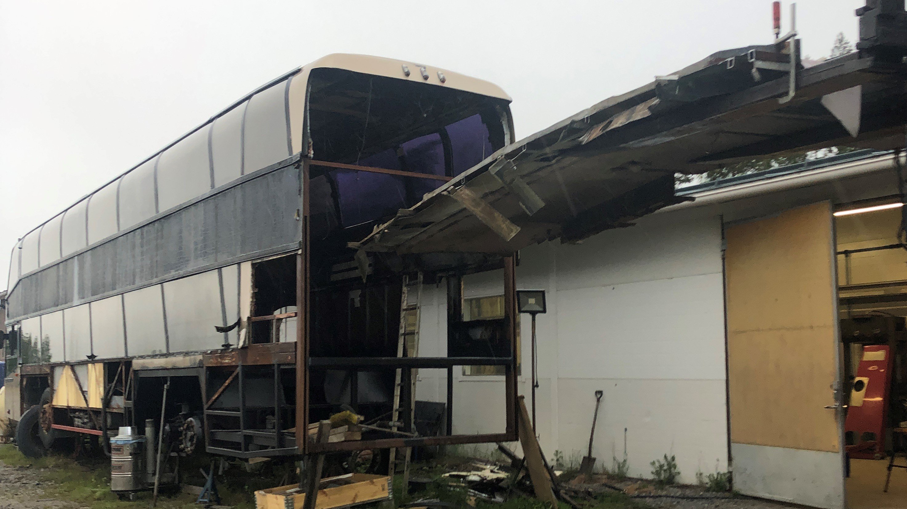

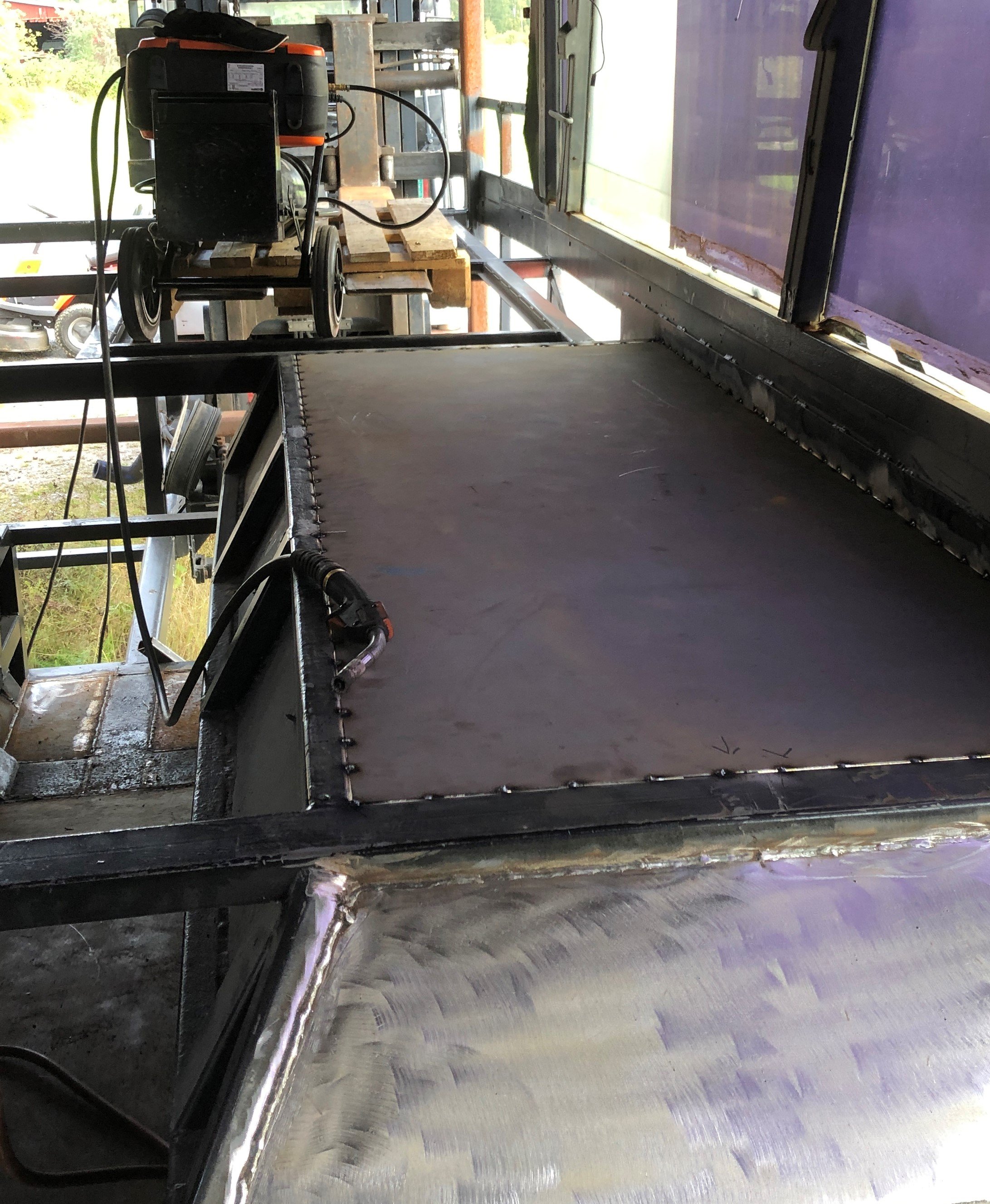

Pyöräkotelon hitsaus.

On se kiva katsoa kun toisten rojektit etenee...

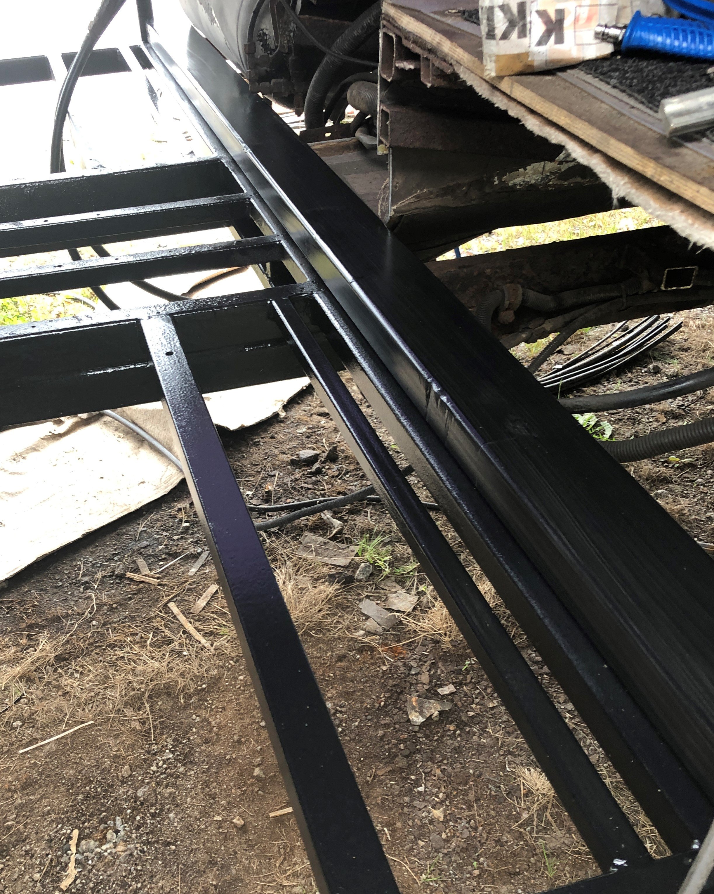

Väliseinän kivijalka tehty...

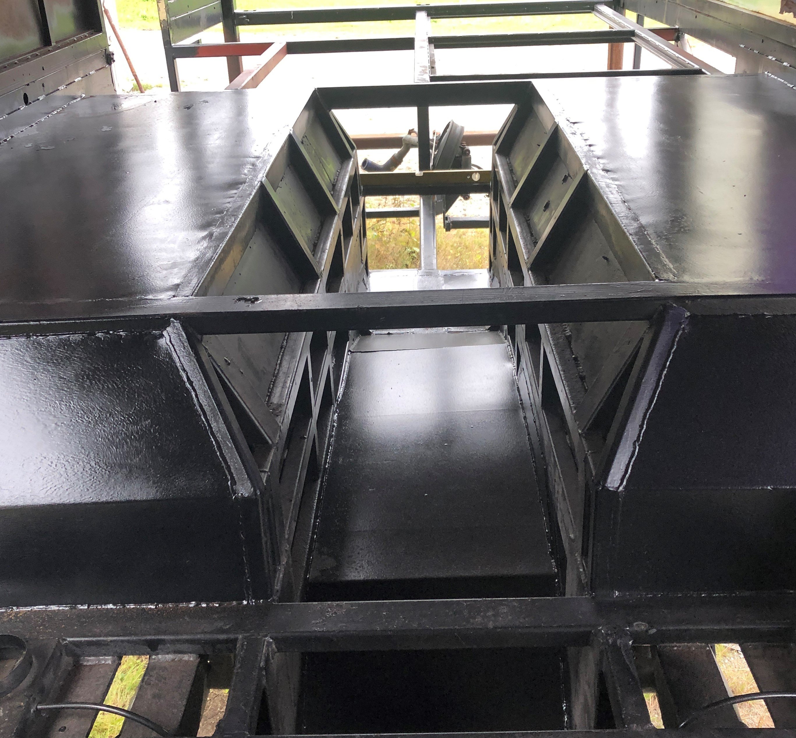

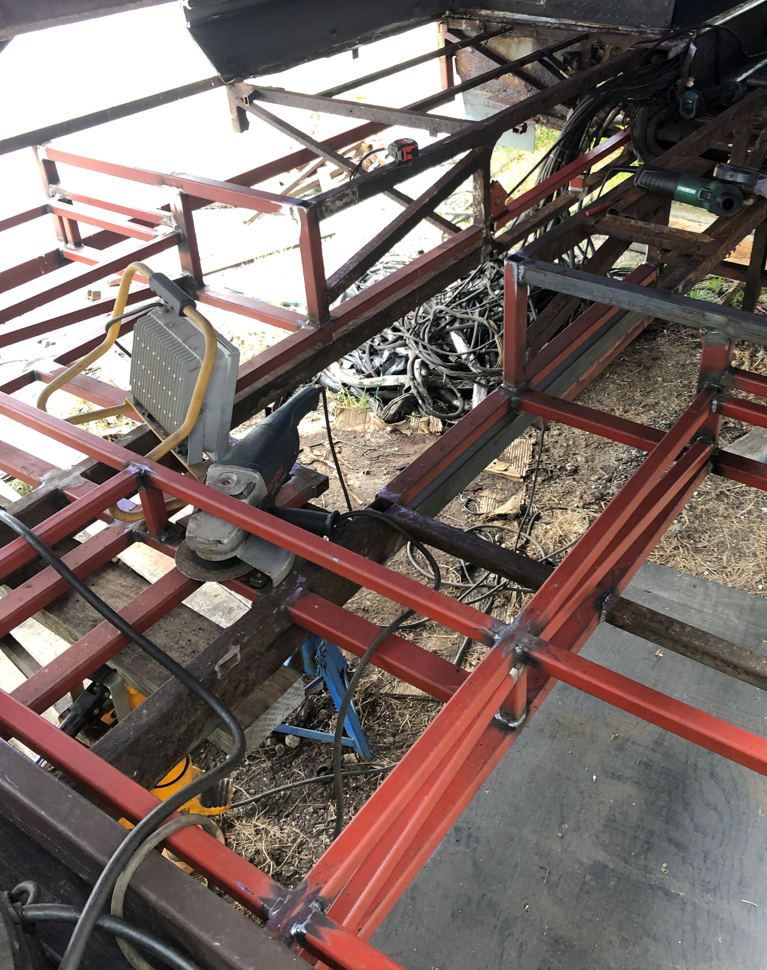

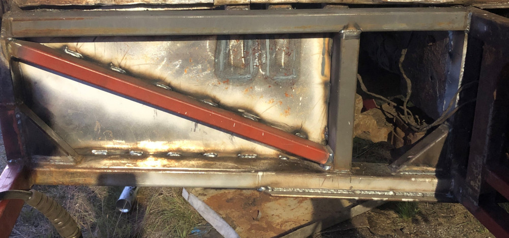

Pyöräkotelot valmiina.

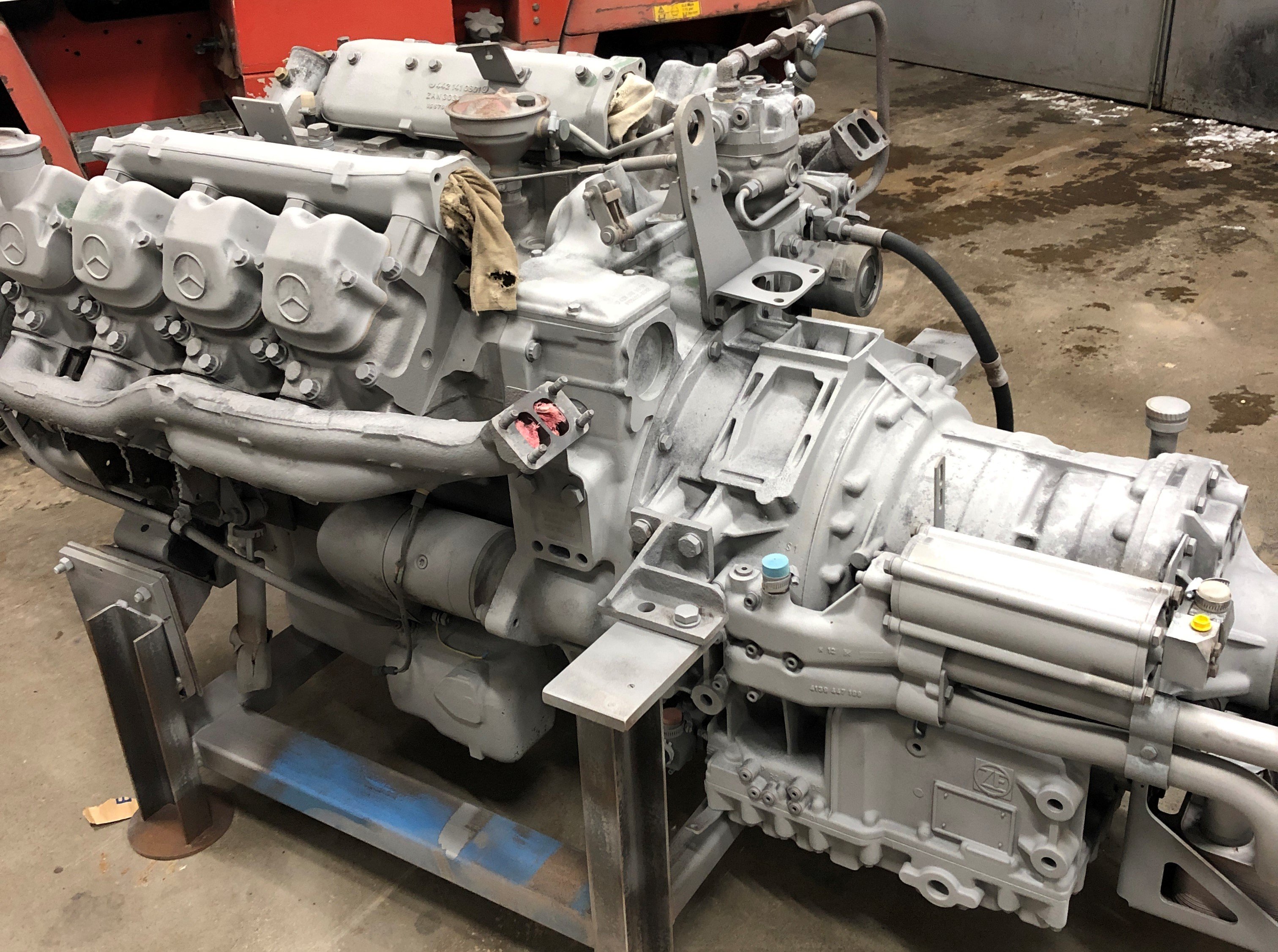

Voimapaketti hiekkapuhallettu.

kun kerran tekee niin ei tarvii kuunnella katastuksessa "tuossa oli hitsattavaa"
Upea projekti. kyllä se siitä rokkaa tämän ja seuraavan sukupolven.

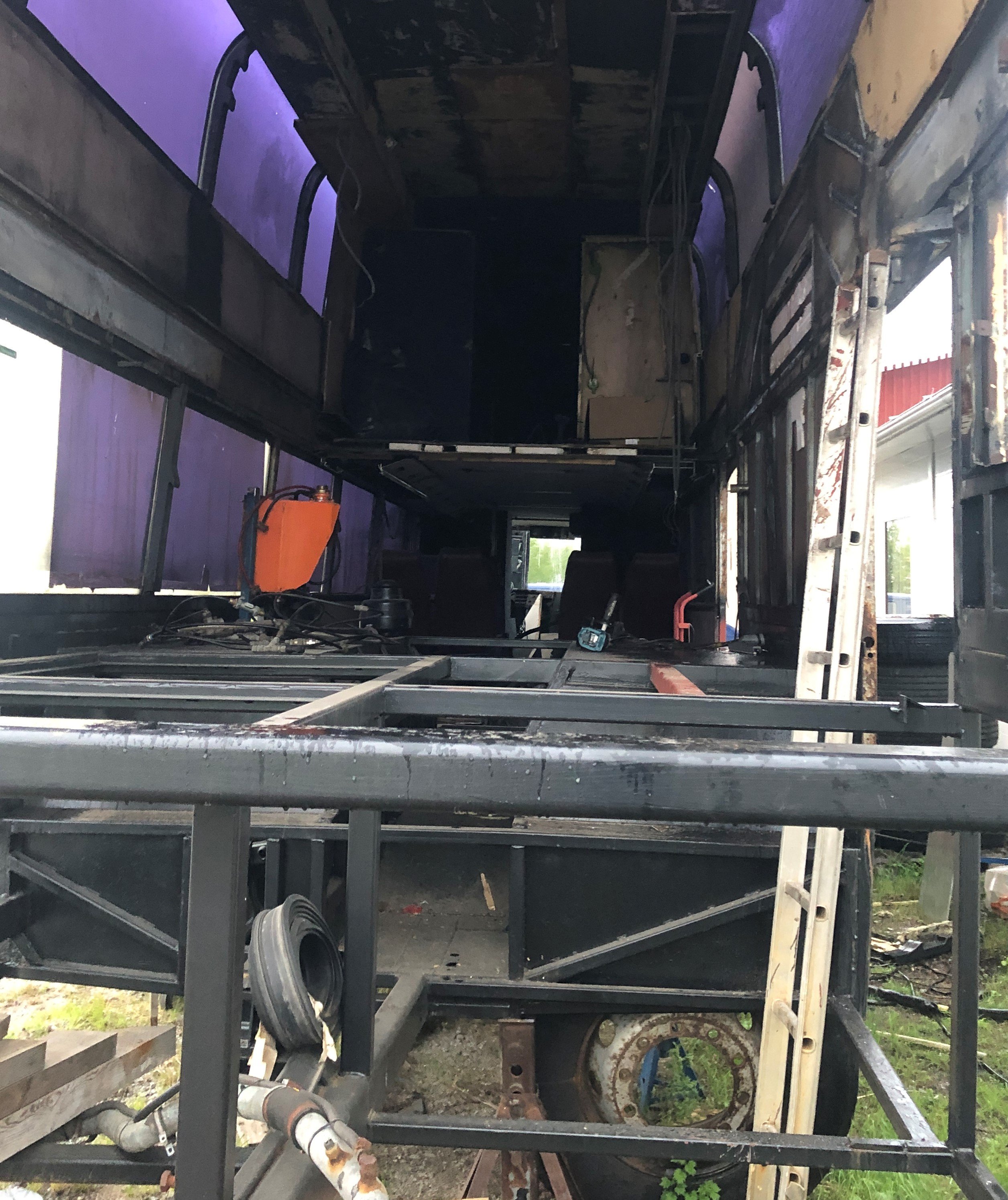

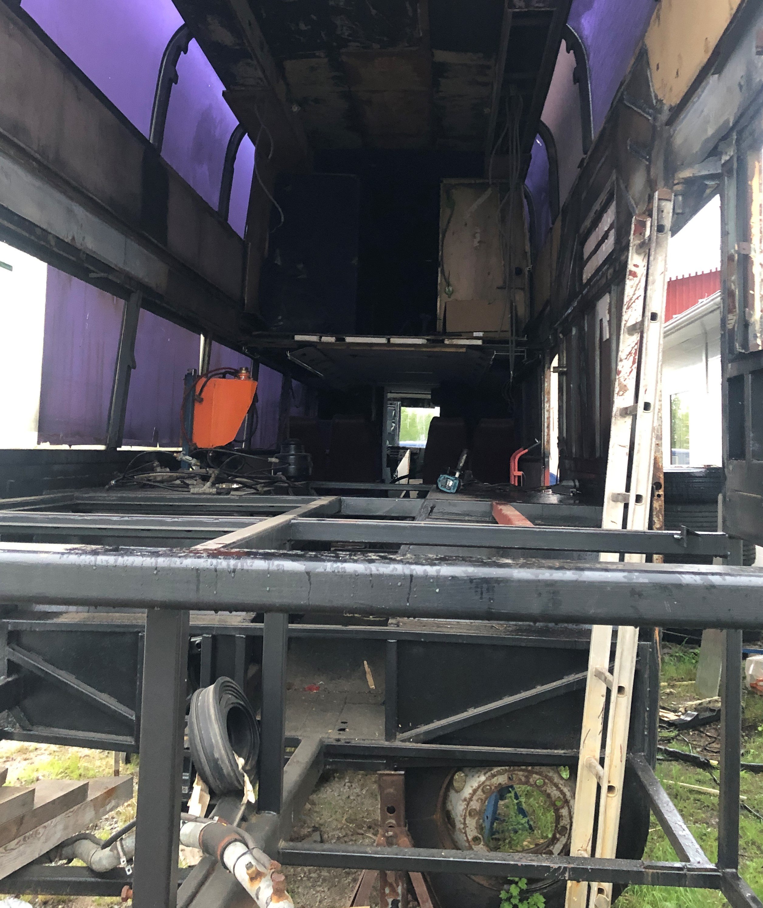

Aika tyhjä olo...
Aika tyhjä olo...
Viestit: 3121
Re: Neoplan Megaliner N128/4
Eipä osu pää koko ajan kattoluukun reunaan

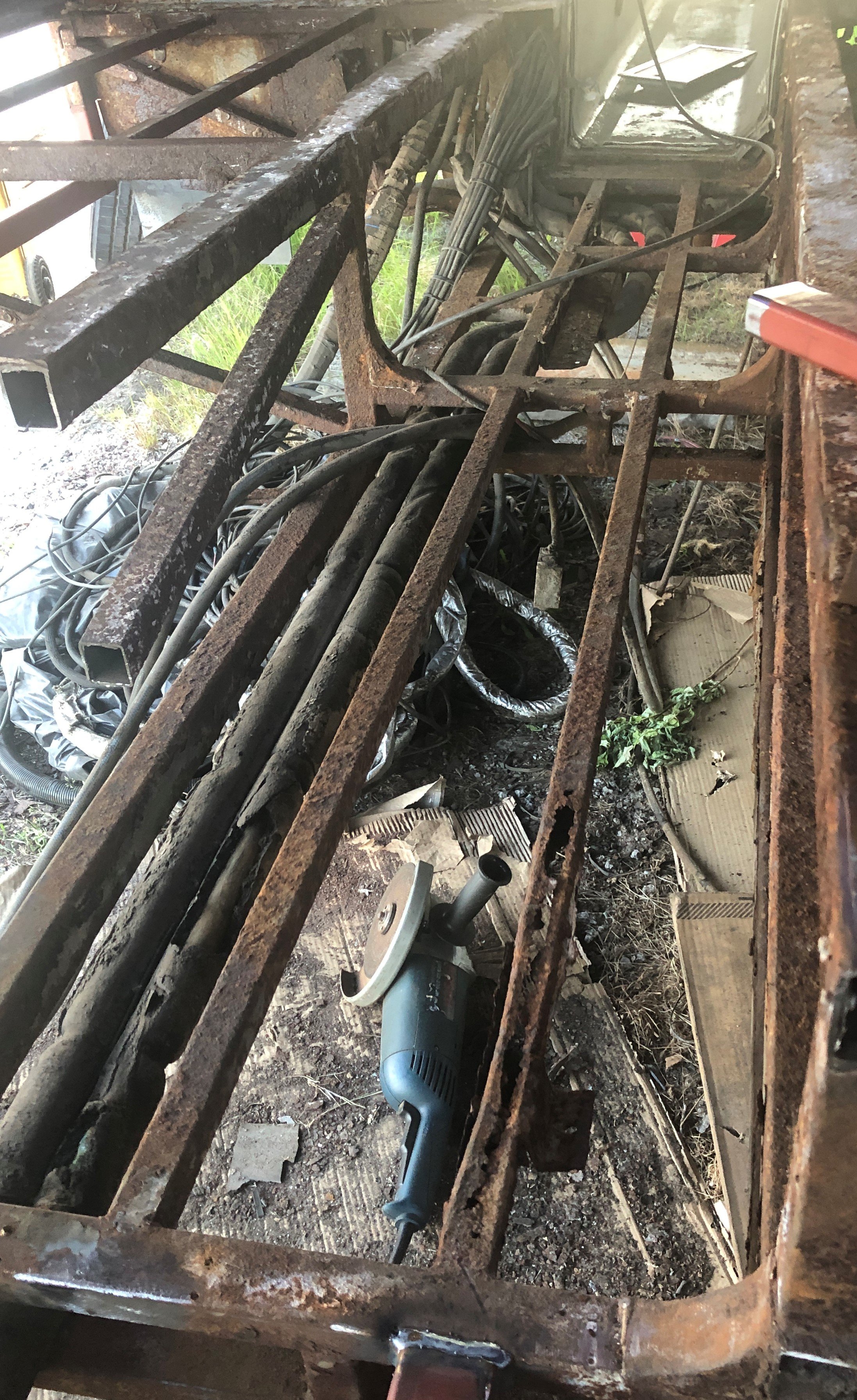

Lattia poistettu etupyöräkoteloon asti.

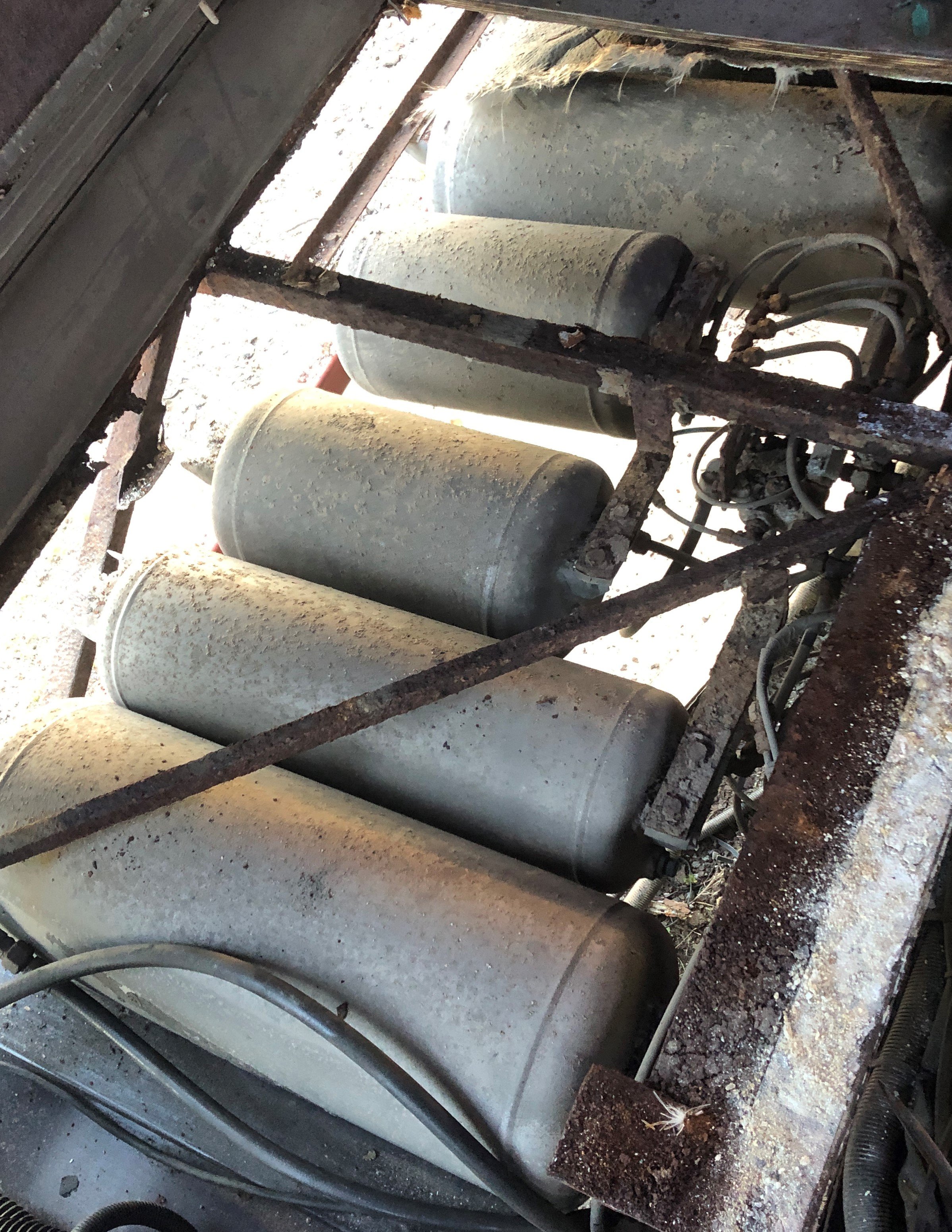

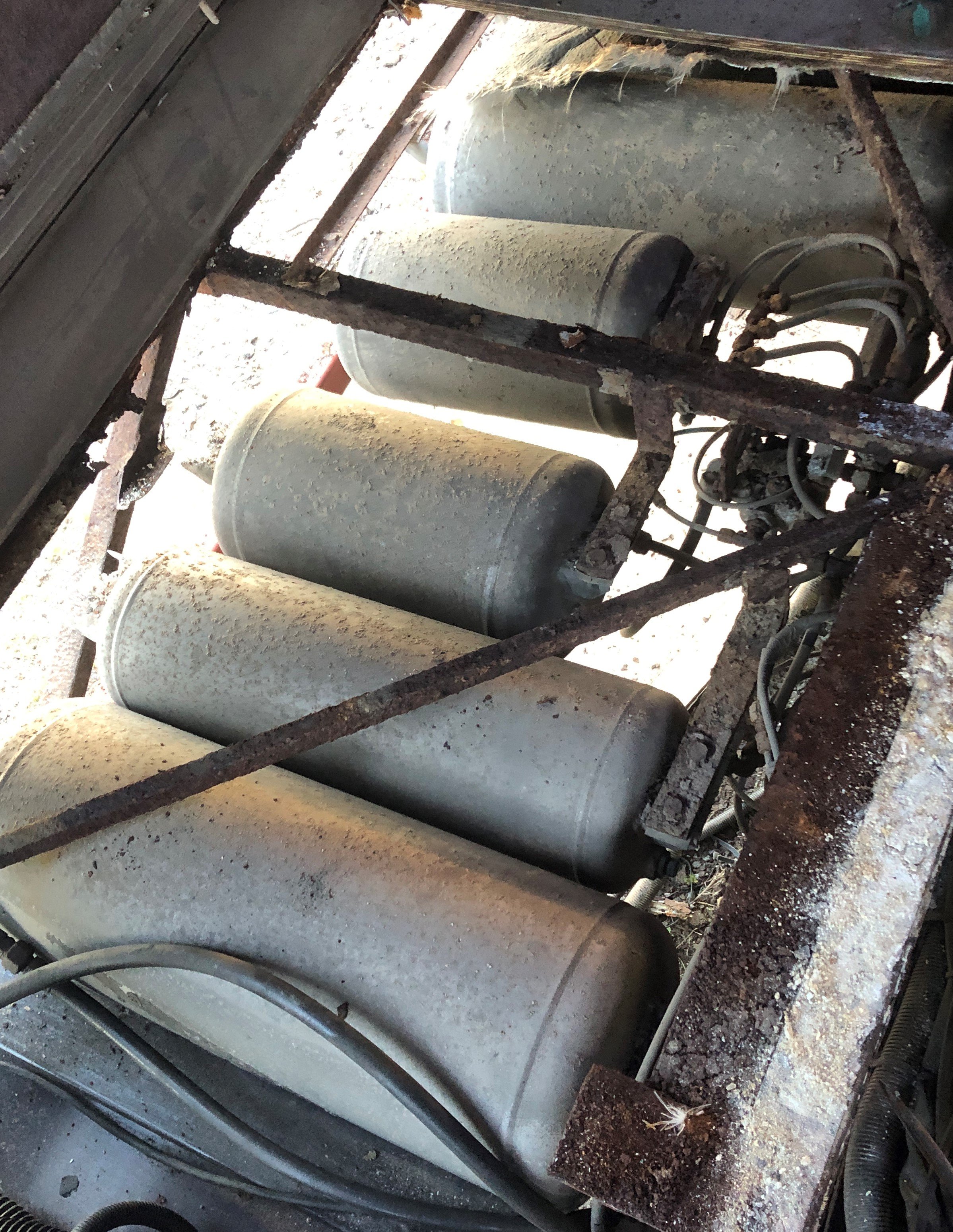

Paineilmatankit ja liittimet uusittava.

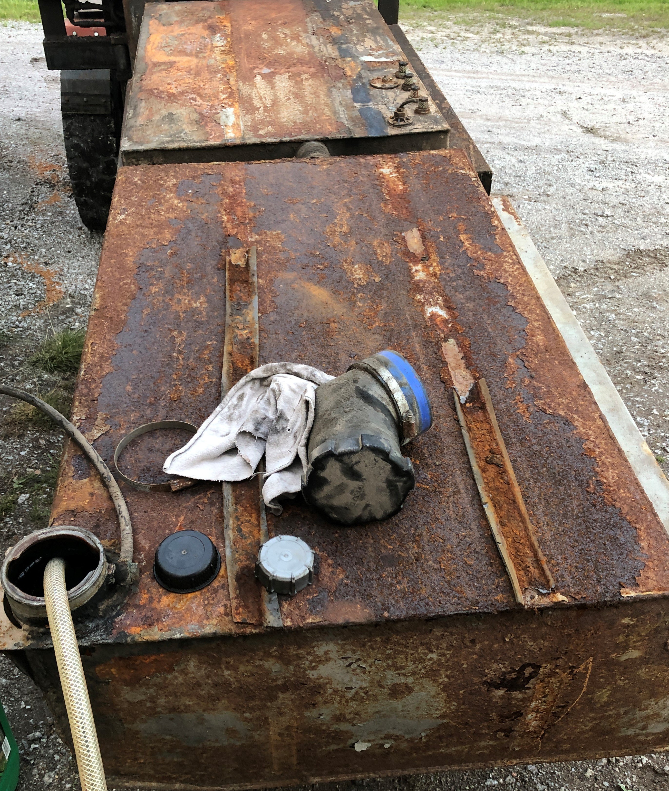

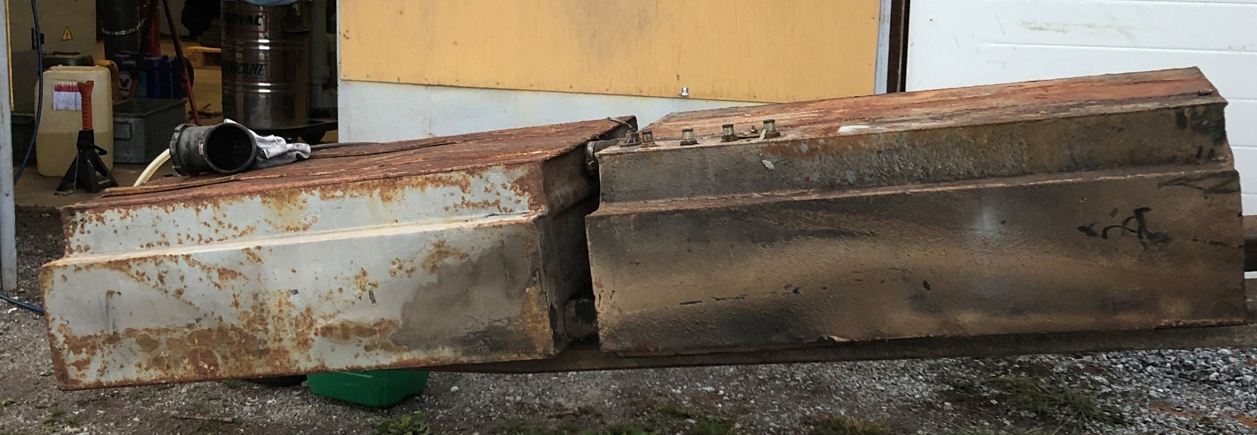

Polttoainetankki pitää lyhentää. Ja sitten hiekkapuhaltaa ja maali päälle.
Viestit: 2647
Nuo ilmasäiliöt näyttää kyllä kuvassa ainakin ihan hyviltä?
Löpötankki on kyllä sen näköinen että melkein voisi miettiä kokonaan uuttakin, vanhan modaamisen sijaan.

Ilmatankkien kiinnikkeet ja liitinreiät on huonossa kunnossa... ja polttoainetankien kunto pitää tarkistaa tarkemmin...
Eikös nuo ole rosteritankkeja? Mulla oli pihan perällä joskus joku vastaavan näköinen. Muista osista oli tarttunut tuota norjankromia matkaan. Ruostumattomana sen vaihdoin pariin Juhla-Mokkaa.
Viesti Kirjoittaja Theeagle »
Ei o rosteri...
