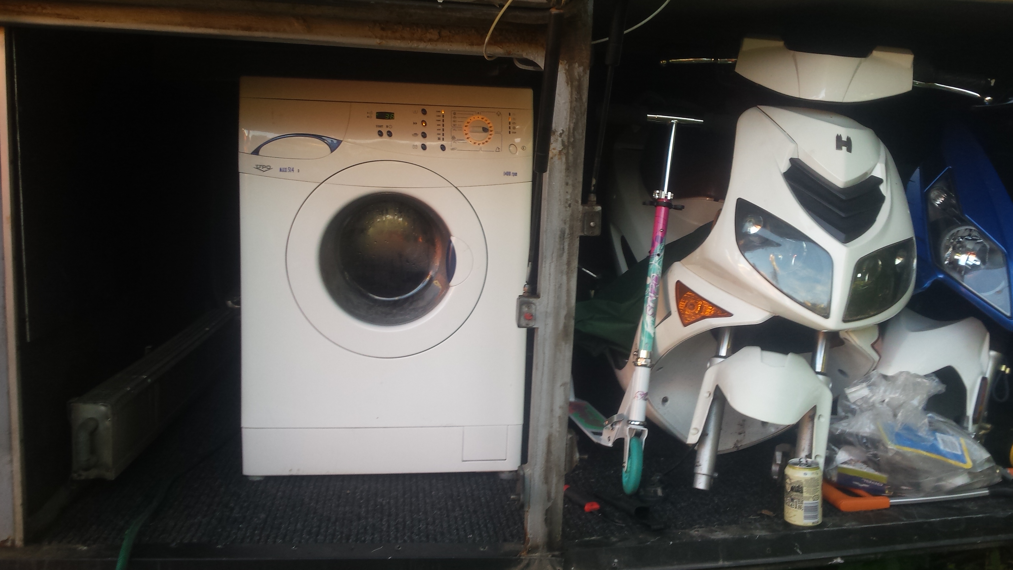

Nyt on UPO skootterien kanssa paksissa. Vielä hienosäätöä putkien kanssa jne. Mut toimii! Erillinen säiliö on poistovedelle jonka voi tyhjentää vapaallapaineella. N.100litraa.
Sandels on kuvassa vain dekoratiivisistä syistä.
Re: VOLVO B10M "VIVVI"
Hieno tila-auto :) kaksi mopoa ja pesukone. Minä olen kerran ollut ostamassa pesukonetta jollain pizzataksilla. Piti vaihtaa kapeampaan malliin, että sai ujutettua takaluukusta sisään. Se kone kesti kyllä lähes 15-vuotta, mutta kolmen lapsen pyykkikuorma sain sen loikkaamaan SER-lavalle.
Hyvä ajatus laittaa kone ruumaan. Ei syö asumistiloja; ei sitä kuitenkaan jokapäivä käytetä. Tuo pyykkien kuivaus ajoneuvo-olosuhteissa saattaa luoda omat haasteensa. Kerran kuivasimme pyykkejä LT-volkkarin lavalla - vaaleatkin muuttuivat pikkumustiksi. Toisaalta Audi/WV DW-kone on aika nokipata ;)

Pesin äsken LR takin semmosta kiiltävää sisältä ja ulkoa fleeceä? Linkous tapahtui 1400rpm nopeudella ja ois voinu melkein heittää suoraan päälle :shock:
Kanntaisiko laittaa jollai tuo aparaatti kiinni?
Laita siihen sellainen kolikkolukko niin kuin hoitsudomuksen kellarin koneessa oli keppi ja kivi.
Kunnolla kiinni - samojen liikevoimien kanssa painin pohtiessani tuota jätevesitynnyrin kiinnitystä. Ehkä kunnon kuormaliina yhdistettynä johonkin lattiaan pultattuun lankkuun. Liina vetämään massaa kiinni lattiaan vaikka 45-kulmassa. Aika veijari tuollainen pesukone tuolla takana, kun tiepattin karauttaa...
Tuo painaa vaan ihan käkenää! Ei jaksa enää nostaa pois. .. 180 litraa raikasvesi on pulteilla kiinni himmelissä ja 100 litrainen harmaasäiliö 500kg kuormaliinalla, taidan vetää kuormaliinalla tämänkin siististi kiinni. Toinenkin harmaasäiliö on kuormaliinoilla kiinni. Isot pultit ja prikat menee koukuista runkoon.

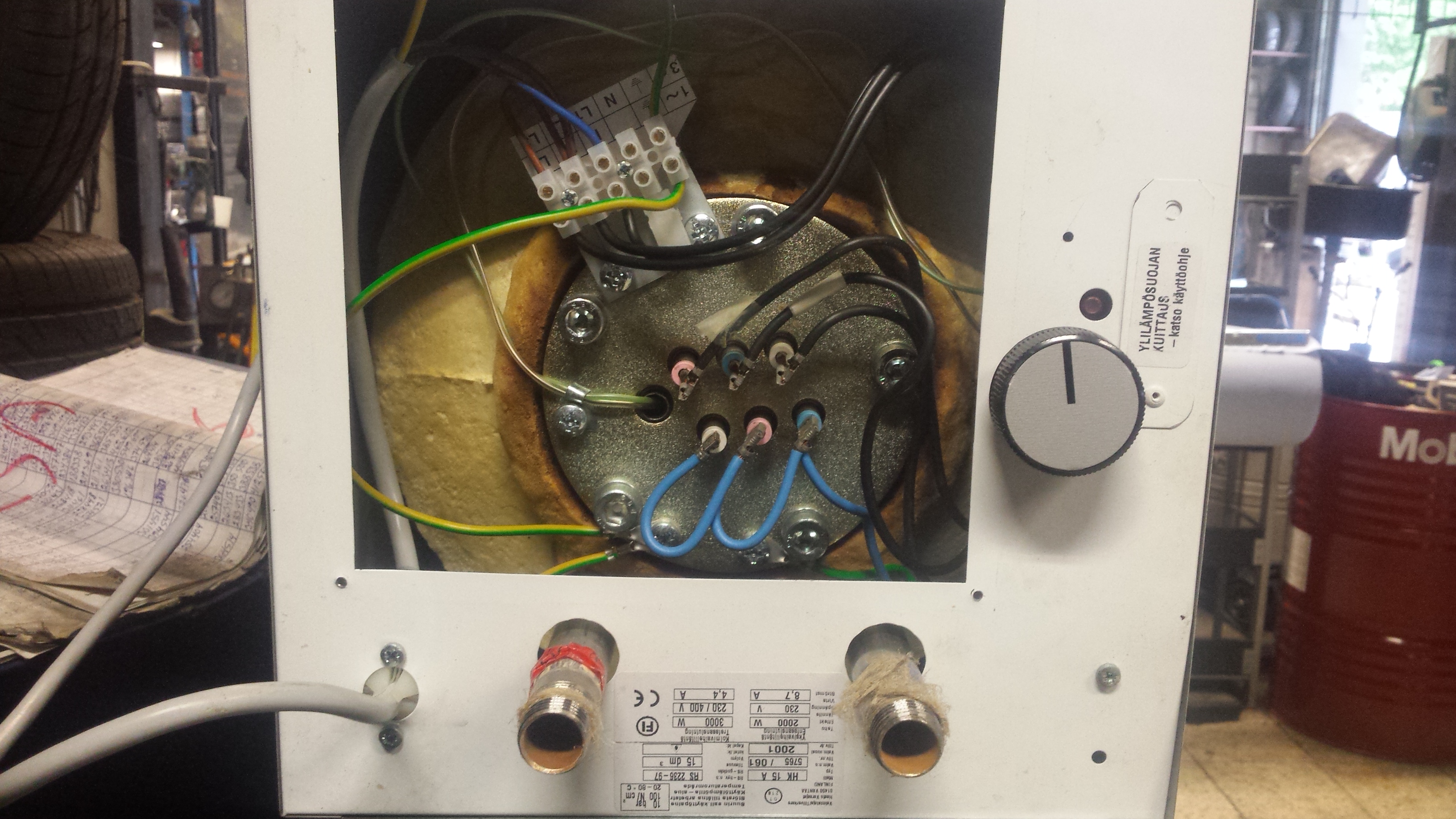

Kysymys tietäjille : voiko tämmöistä haat hk15a käyttää kyljellään?
Sanoisin, ettei toimi suunnitellusti. Et saa sitä talveksi tyhjättyä tms.. samoin noi varolaitteet voi olla, ettei toimi. En laittaisi kyljelleen.
Tuossa LVI palvelulla näytin ja sanoi että pitäisi tietää vastusten asento jotta tietää voiko käyttää kyljellään. Siksi kyljellään koska saisin asennuksen tehtyä 10min vs. 2 tuntia.... jos laitan takapaksiin ni pitäis taas porata parit reiät ja vetää pexiä pitkäpätkä kun taas toinen mahis laittaa pystyyn apparin puolelle keittiön alle ja selviää 2m suorilla putkilla, mutta joutuisi silloin sahaamaan vaneria läheltä downpipea ja huonekaluputkea katkaisemaan sekä hitsaamaan takaisin jotenkin erilailla.
mites voiskoha laittaa pystyyn nurinpäin? sekin helpottas :)

Voihan sen laittaa miten päin vain mutta:
• kuumaa vettä tulee vain pystyasennossa
• vastus palaa jos muussa asennossa
• tyhjennys toimii vain pystyasennossa
Varolaitteille ei ole merkitystä miten päin ovat kunhan kylmät ja kuumat putket on oikeilla paikoillaan
Viestit: 2665
Jos se on kyljellään niin kylmä ja kuuma liitin menettävät tavallaan merkityksensä.
Lisäksi se varaaja täytyy kyjellään tukea vähän toisella tavalla, säiliötähän ei ole suunniteltu pötköttämään kyljellään.
E: jaahas se olikin nostettu jo ylösalaisin pystyyn... :)
kyllähän se varaaja periaatteessa toimii ylösalaisinkin, kylmä ja kuuma vaihtavat paikkaa, mutta se lämmitysvastus jää silloin sinne säiliön yläpäähän, varaajan saa lämpimäksi vain jos siihen laittaa kiertovesipumpun.
Paineilmalla sen saa kyllä ainakin 90% tyhjäksi vaikka se katollaan onkin, mutta kestääkö sitä 10% vettäkään?

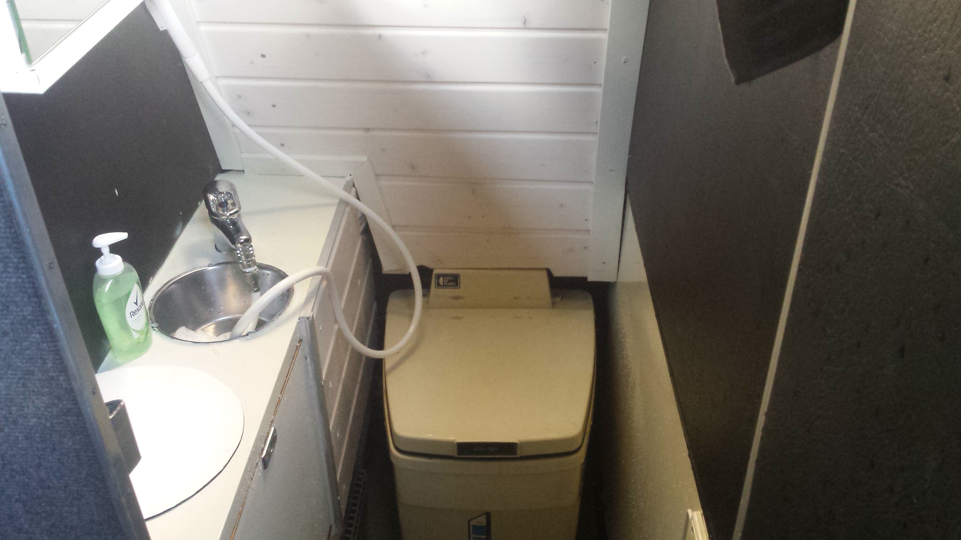

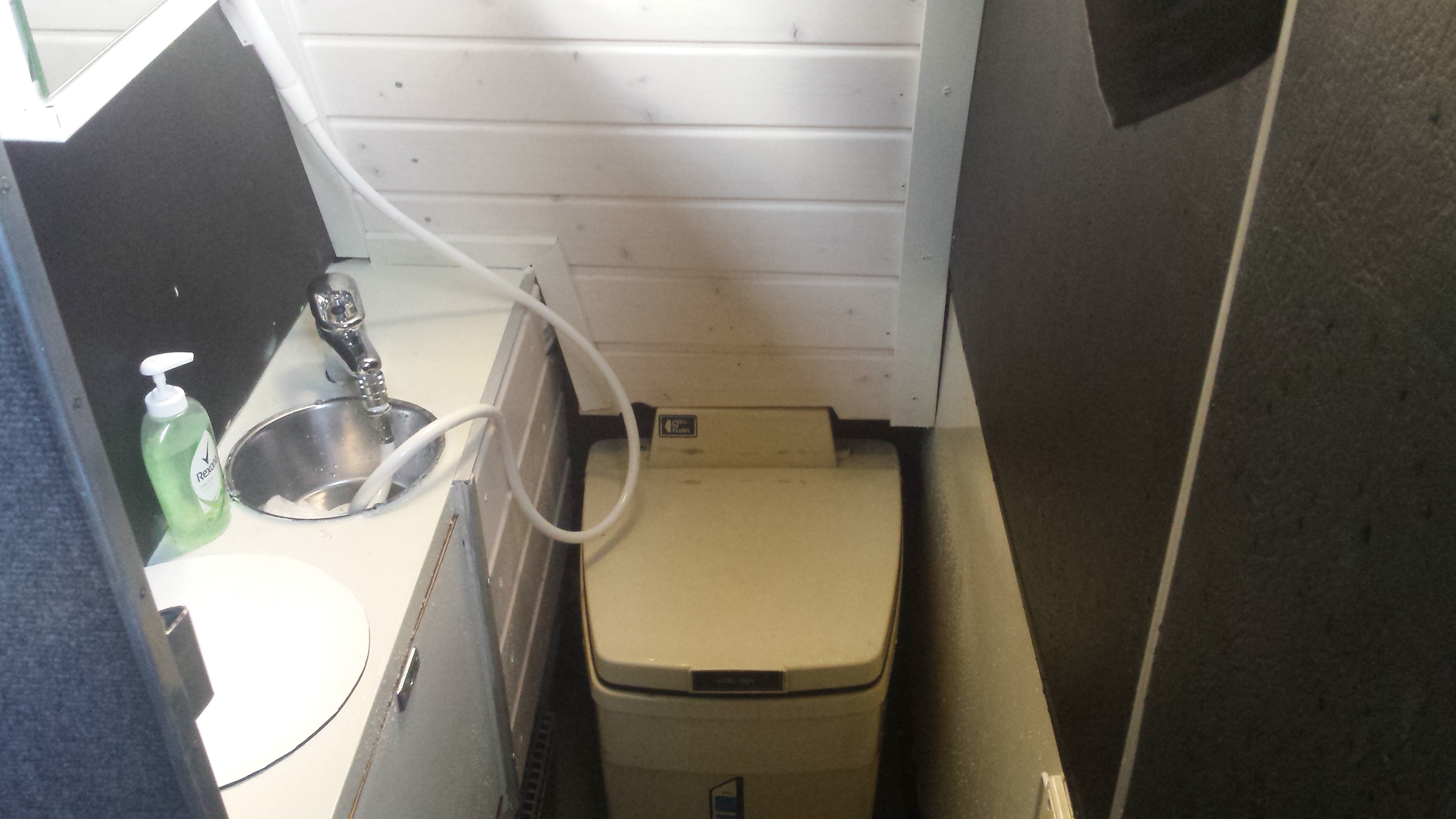

Jee Miepäs kävin omassa bussissa suihkussa! Pikapesun pystyy tekemään helposti. Pitempää suihkuttelua ei kande tehhä kun tuo kuusipaneeli ei vissii hirveesti ilahdu jos vettä suoraan suihkuttaa. Ja tulee muutes kuumaa isolla KOOLLA :)
Edit: tuonne pitäs vielä saada mahtumaan yks vesivepasto vielä :shock:

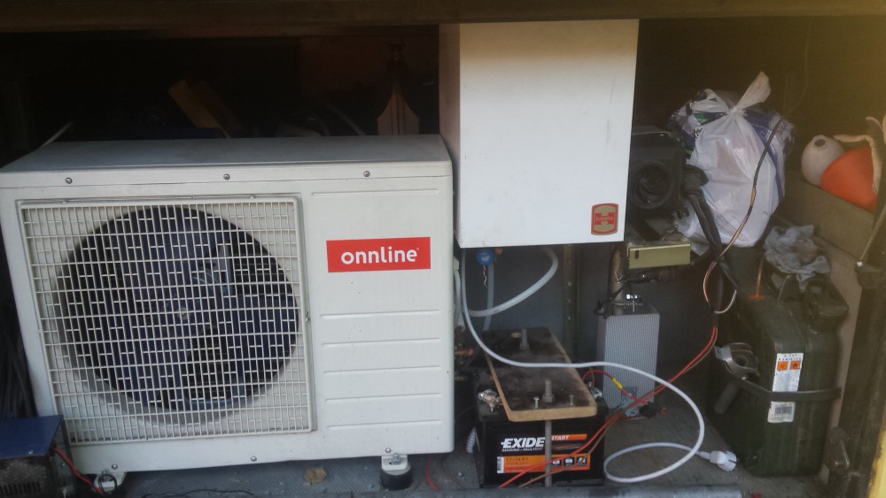

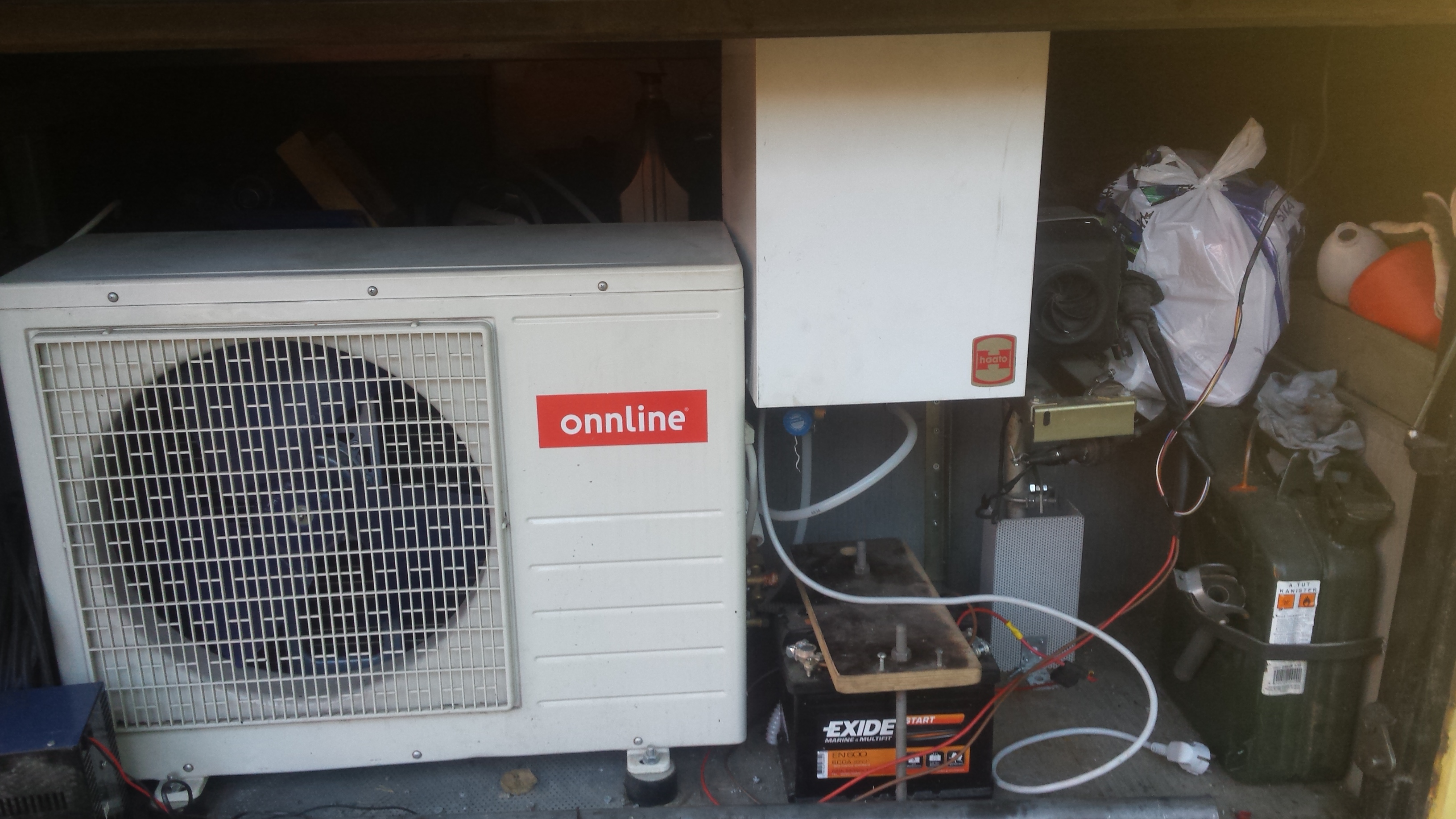

Tuolla pikkupatterilla hoidetaan vaan tuota ilmavepatsoo ;)
Isommat on alkuperäisen akkukotelon päällä. Tuonne keskelle pitäs ähkii vielä 2kpl 225ah lisäks ni sit on 4kpl 225ah ja 2kpl 180ah käynnistymiseen. Ei kyllä hajuakaan kuinka pitkää pyörii "pikkuilmastointi" 4kpl 225ah akuilla?

Vertailun vuoksi. 1800W ilmaweba (12v) käyttää 110 ah akun kolmessa yössä. Weba vaihtaa 100% ja 50% tehon välillä termarin ohjaamana, käy siis koko ajan, ei oo sellainen stop and go malli :)

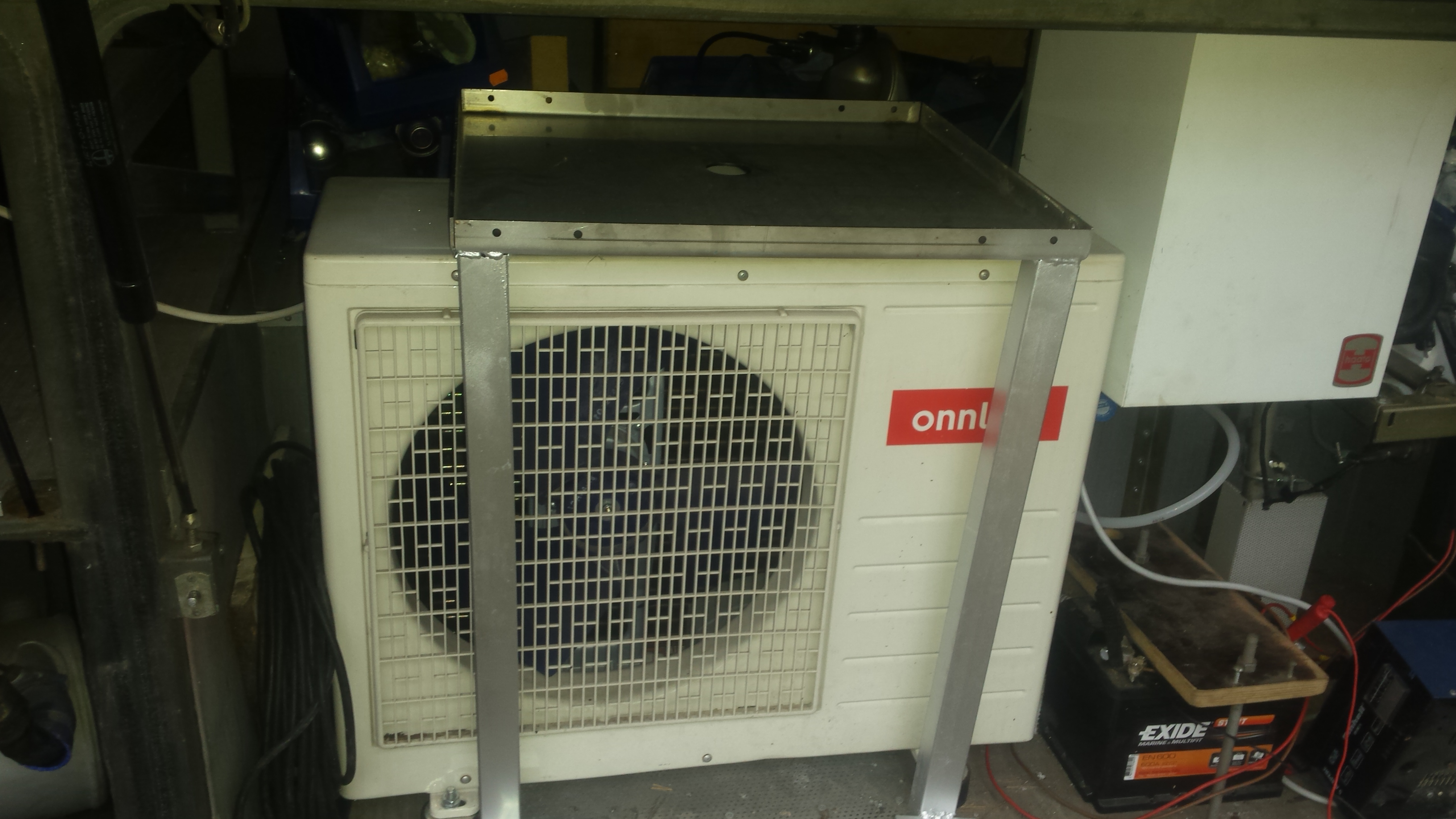

Telinettä parille 225ah hupiakuille lisää... alkaa vaan kohta olla "ahdasta " se webakin pitäs mahduttaa :(
Akut joutuu punnertaa kettumaisesti tuonne telineelle, mutta en halunnut niitä muuallekkaan tilankäytön vuoksi.
Mikset laittanut akkuja pumpun alle :roll:
Ku tossa pimpun alla on ilmanottorööri ;)

Teet tohon tellinkiin semmosen paloautomallisen vetolaatikkojutskan. Vaijeri poikittain laatikon etuseinään keskelle, siitä ku vetää aukee molemmista päistä veräjälukot ja akkulaatikko pääsee liikkeelle, ku on täysin ulkona, pystyy laatikon laskee sillee vinoon kallelleen etureuna alas, sopivasti, ei liikaa, että nostokorkeus helpottuu.
Niinku tossa eka kuvassa toi ylähylly...
Kannattaa muuten käydä 112 päivänä tutustumassa paloasemaan ja sen kalustoon. Sieltä saa paljon ideoita pienien tilojen hyödyntämiseen.

neppi kirjoitti:Teet tohon tellinkiin semmosen paloautomallisen vetolaatikkojutskan. Vaijeri poikittain laatikon etuseinään keskelle, siitä ku vetää aukee molemmista päistä veräjälukot ja akkulaatikko pääsee liikkeelle, ku on täysin ulkona, pystyy laatikon laskee sillee vinoon kallelleen etureuna alas, sopivasti, ei liikaa, että nostokorkeus helpottuu.
Tuossa on ideaa!
