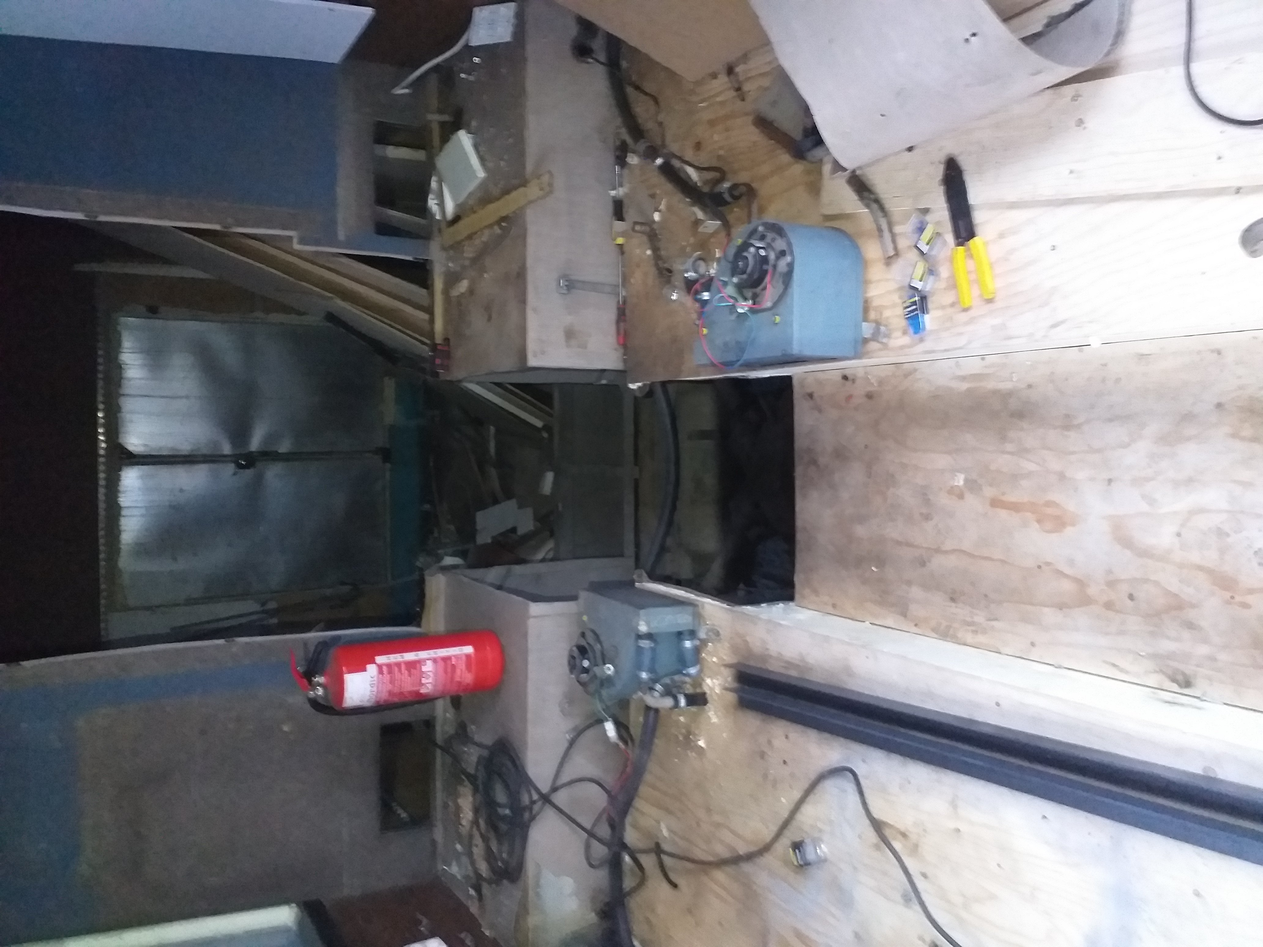

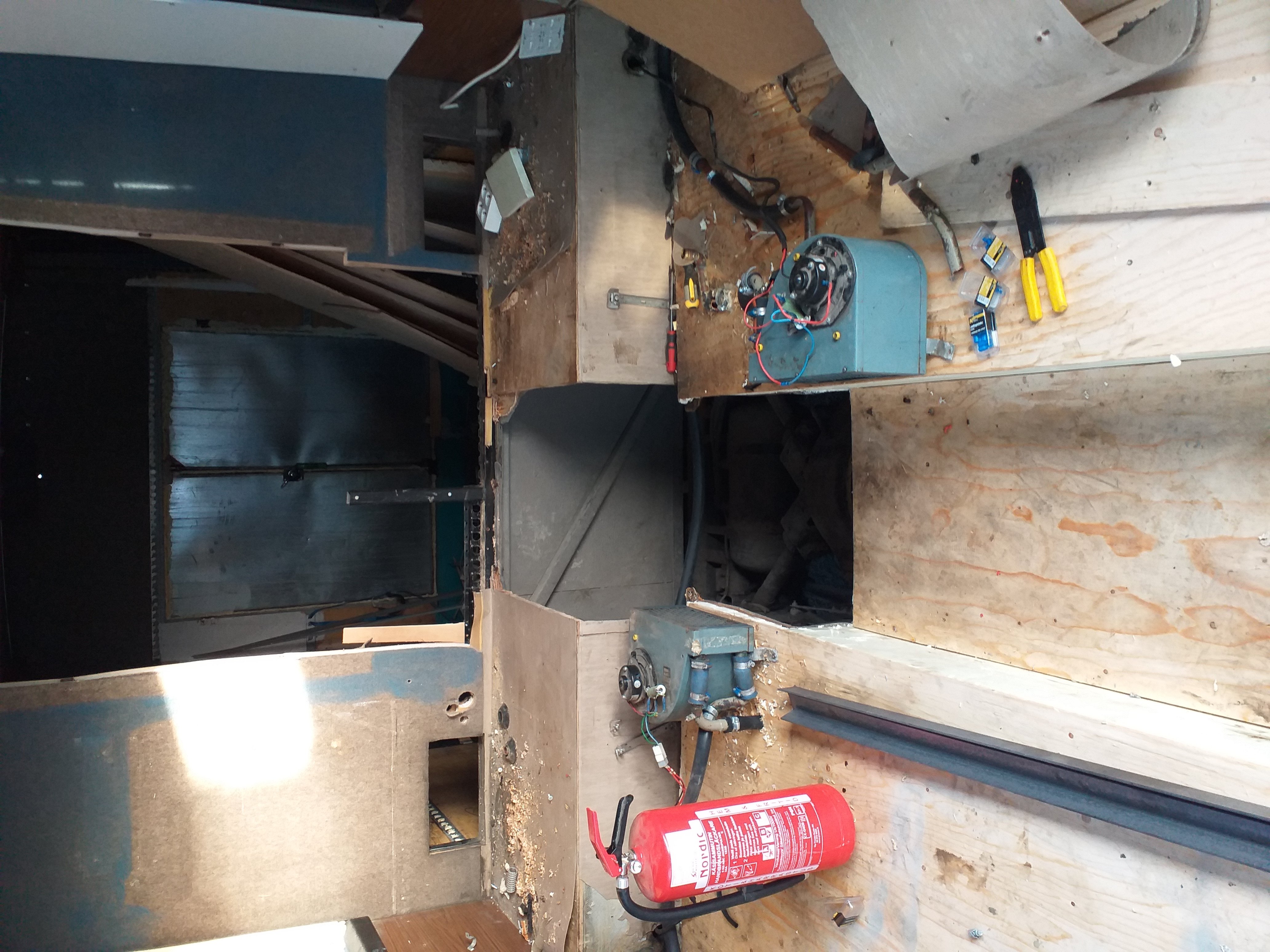

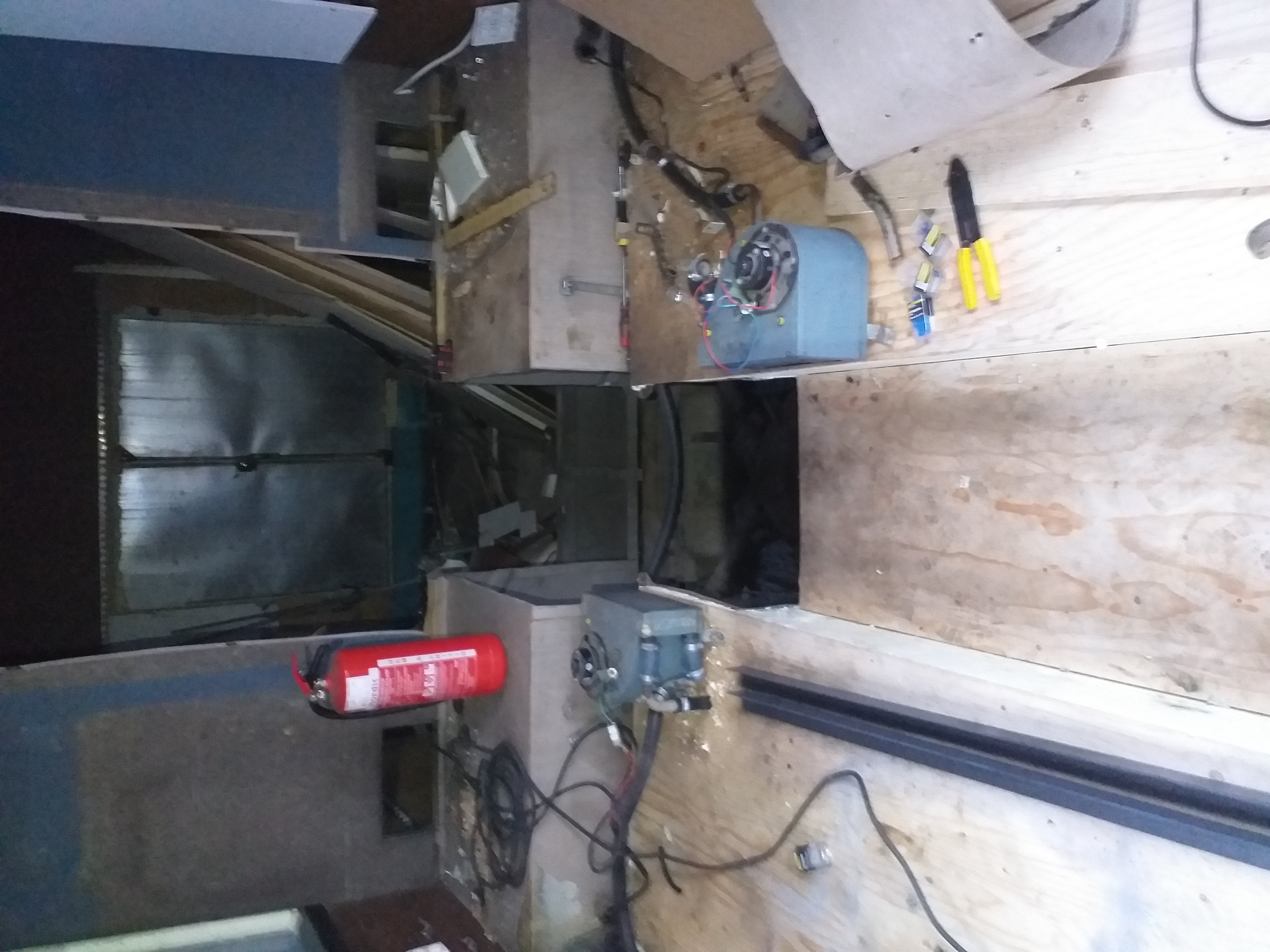

Sain irroitettua takatavaratilaa lämmittävät puhaltimet. Meinasin nakata roskiin. Sitten alkoi kaduttamaan, että ei perkule, ei niistä haittaakaan ole. Virittelin ne uuteen paikkaan. Tulevat kerrossänkyjen alapetien alle puhaltamaan käytävää kohti. Samalla sain ilmattua jäähdytysjärjestelmänkin kun noissa puhaltimissa on ilmausnipat. Sain myös sahattua tavaratilan ja matkustamon väliseen seinän alaosaan aukon matalampaa lattiaa varten.

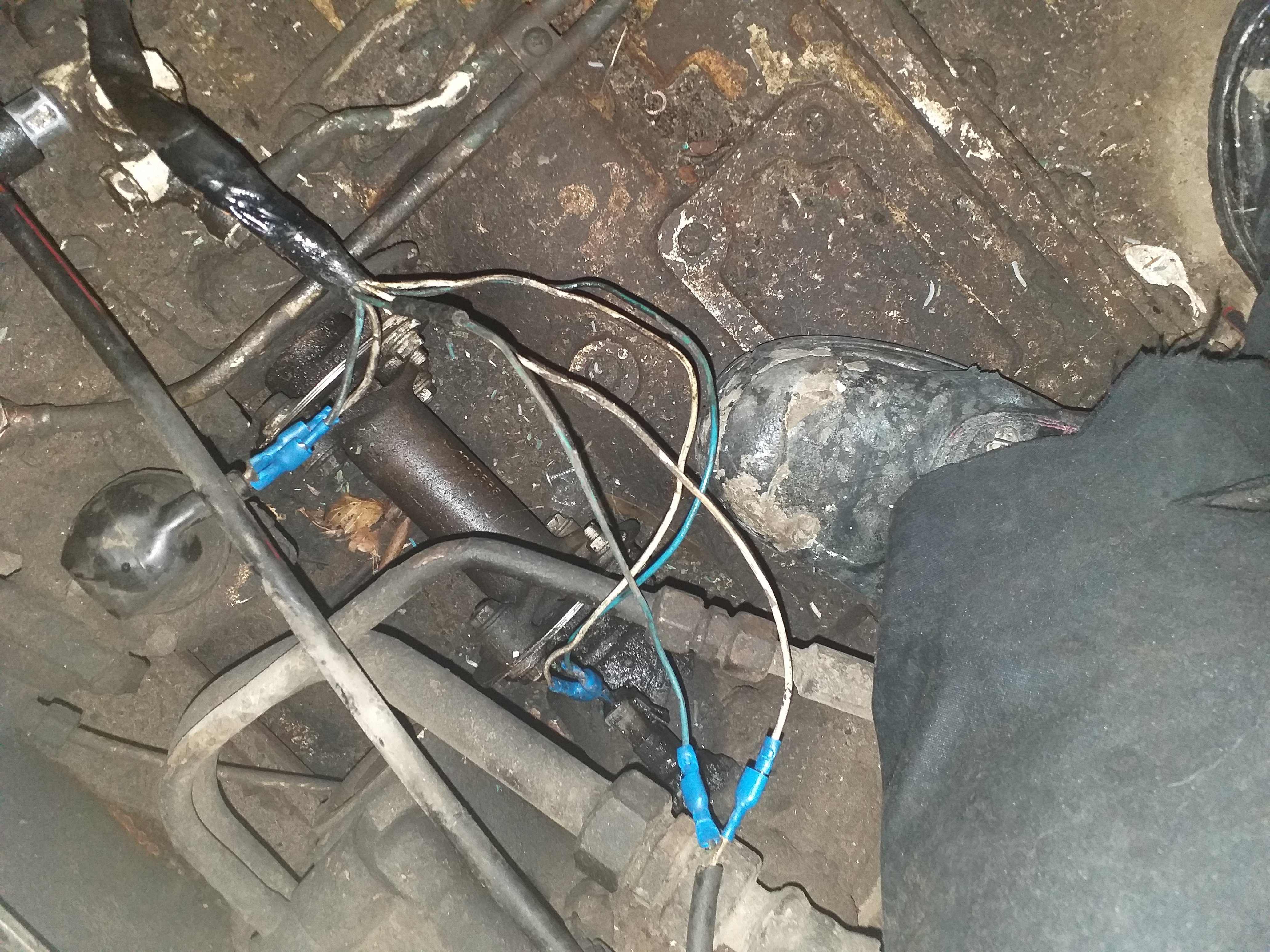

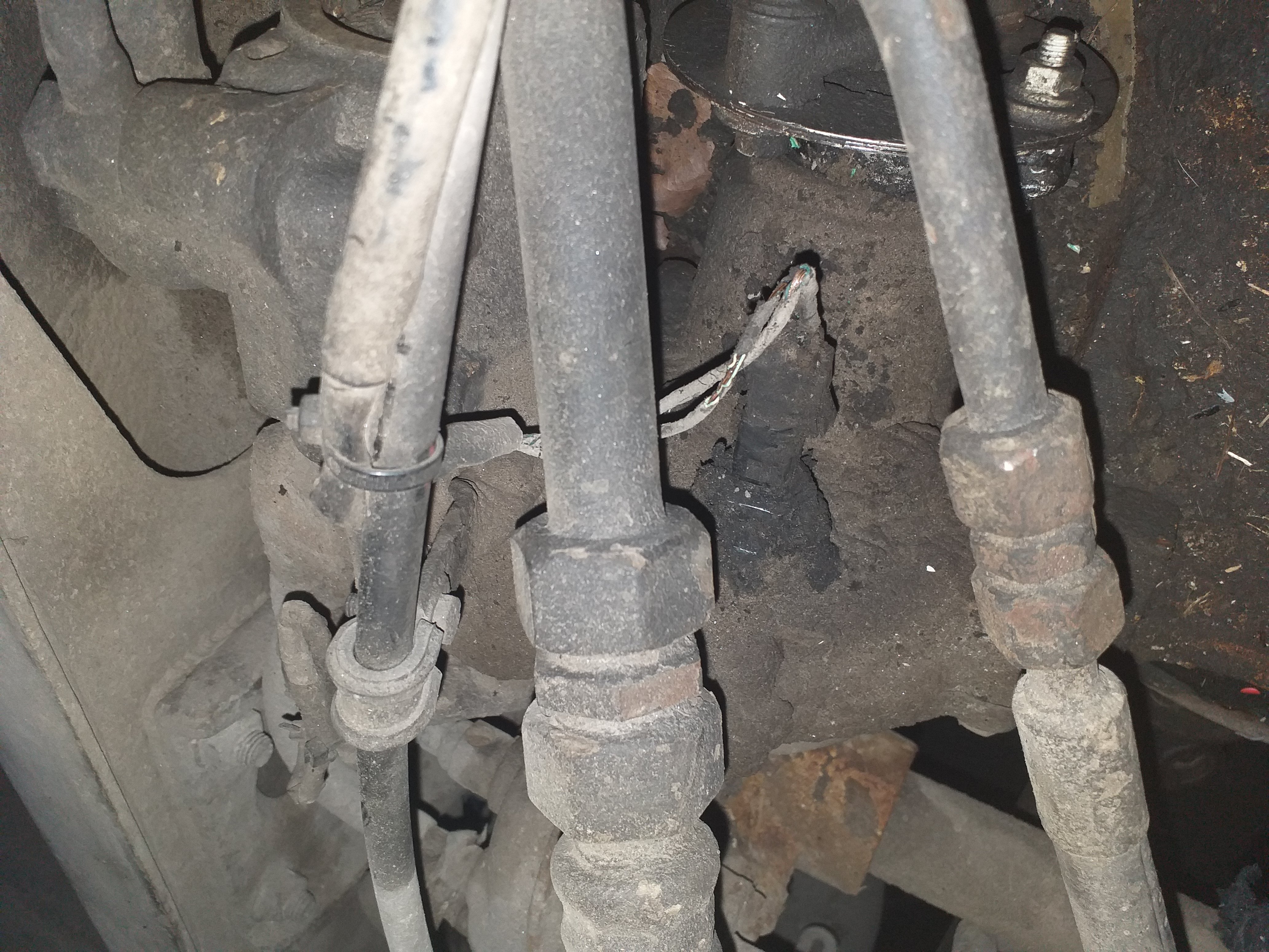

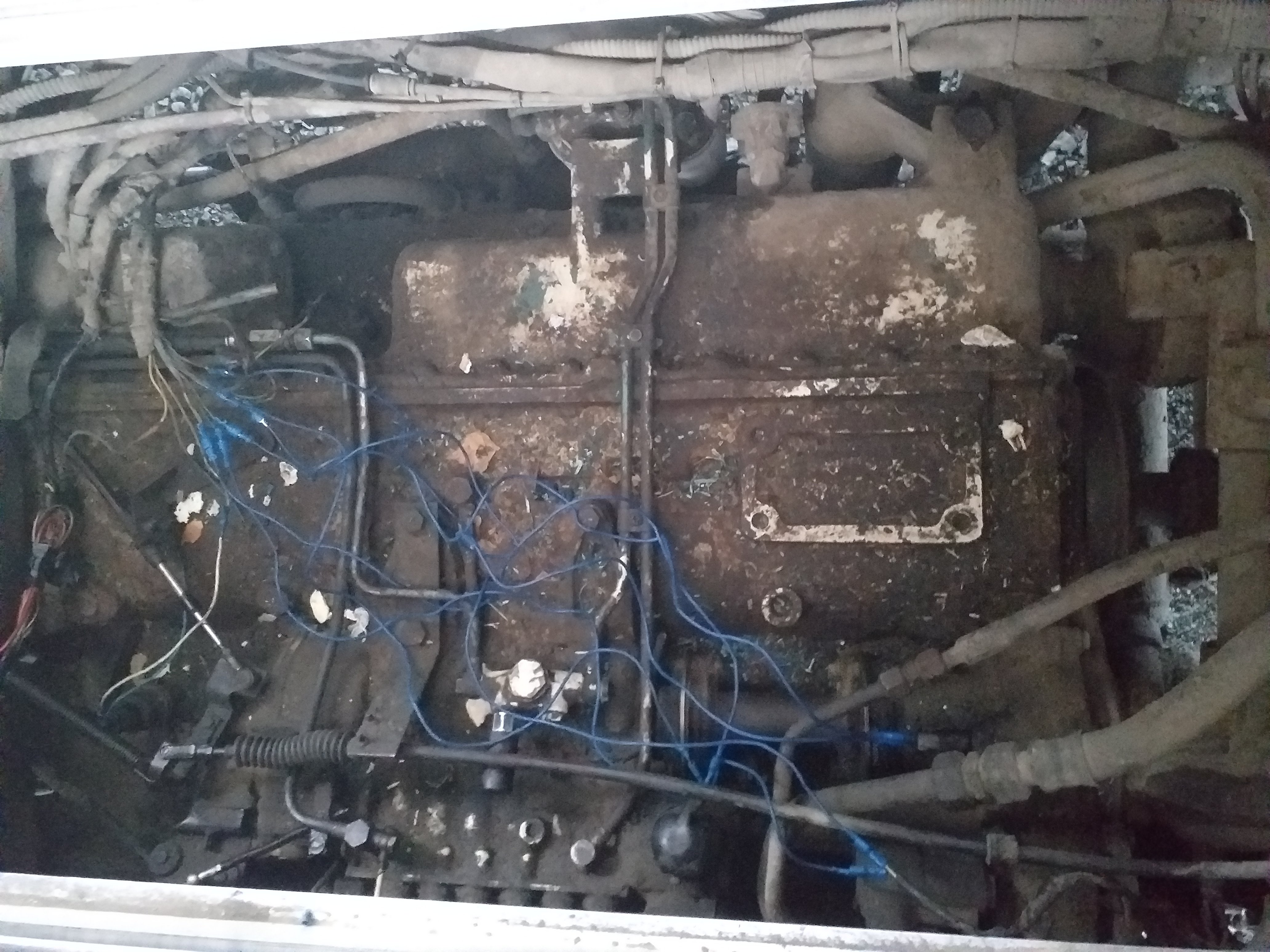

Ihan uskomatonta että mitä 30 vuotta tekee sähköjohdoille. Suojakuoret on ihan haprastunut, osa johdoista on sentin pätkinä, näkyy kuparia sieltä täältä. Ei ihmekkään jos on vähän sähkövikoja.... vastaavan syyn takia on tippunut lentokonekkin v.1996 usassa, eli vanhat haprastuneet kaapelit räppäsi toisiinsa ja ihan pikku oikkari pienen valokaaren kasnssa mutta se riitti kun sattu tapahtumaan kerosiinitankissa. Ei kait se auta kuin pätkä kerrallaan uusia. Hyvä opetella sähköhommia näin....

Totta, niin näkyy olevan. Moottorin päällä olevat on sulanu, muualla on ihan ok, ja ne jotka on ollu kunnolla suojassa ja pysyny puhtaana on kuin uusia.
Onneksi näin. "Korjasin" kaikki huonot johdot, silti vedenlämpö ja öljynpainemittari ei heränny henkiin.

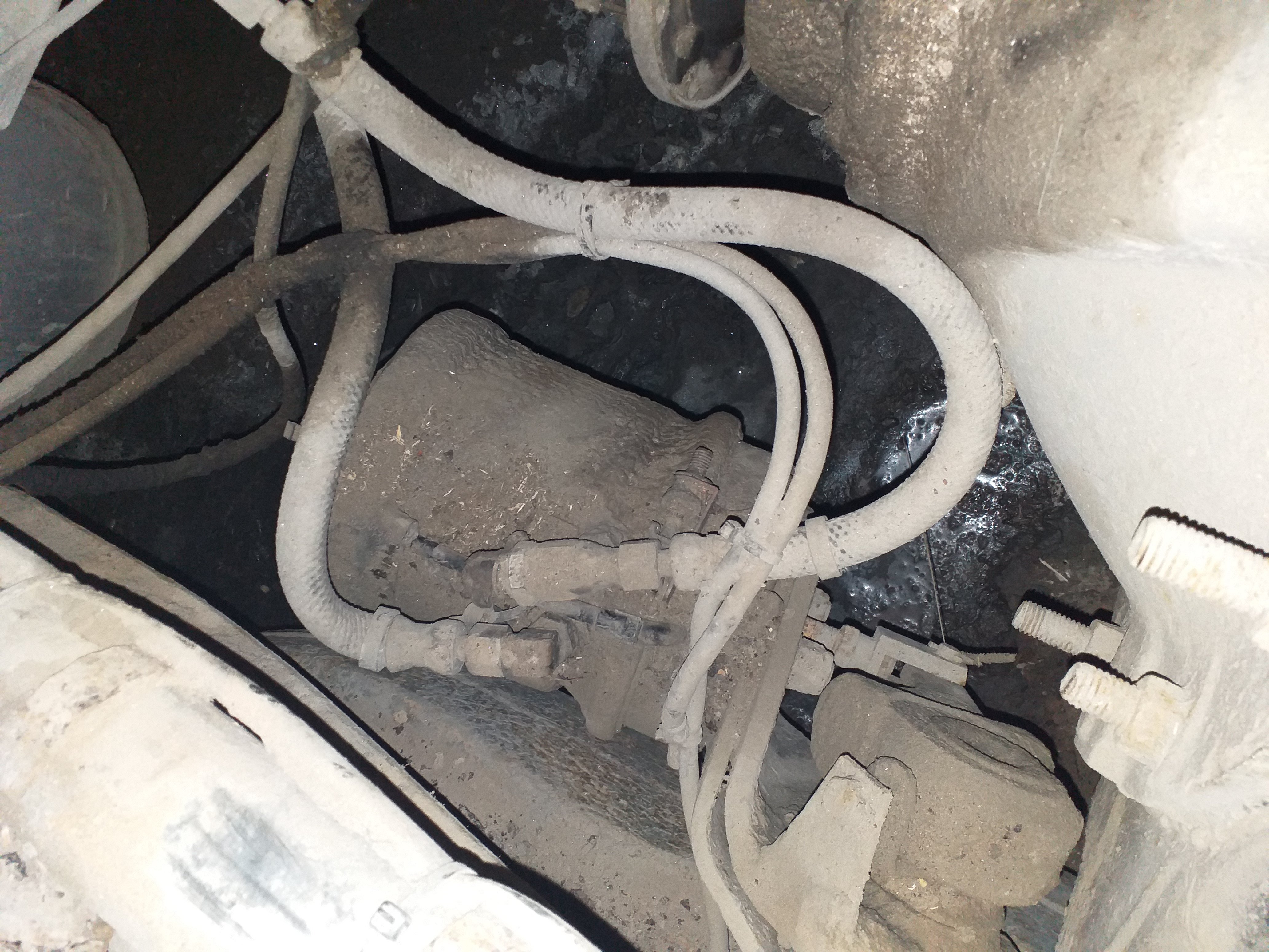

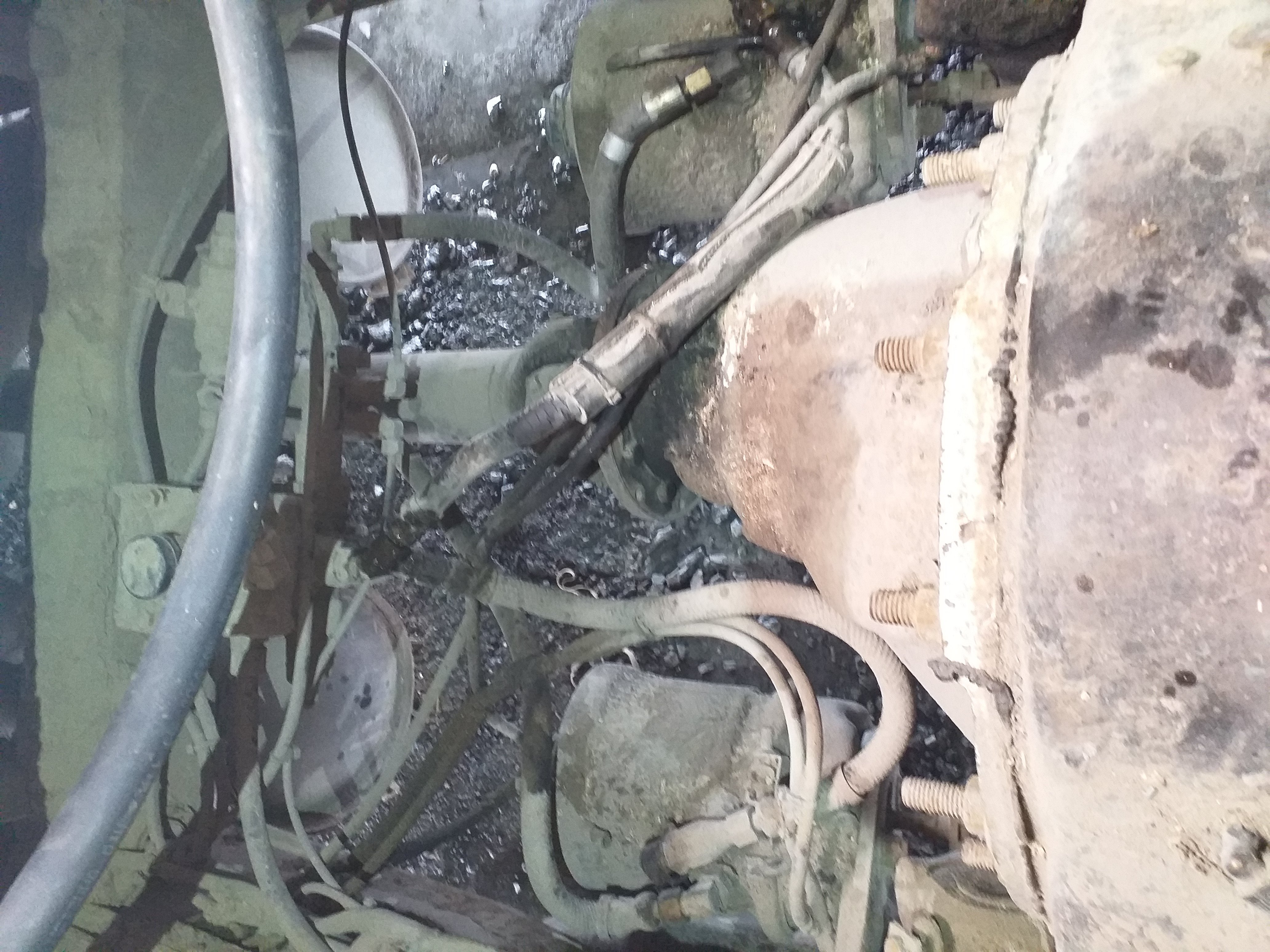

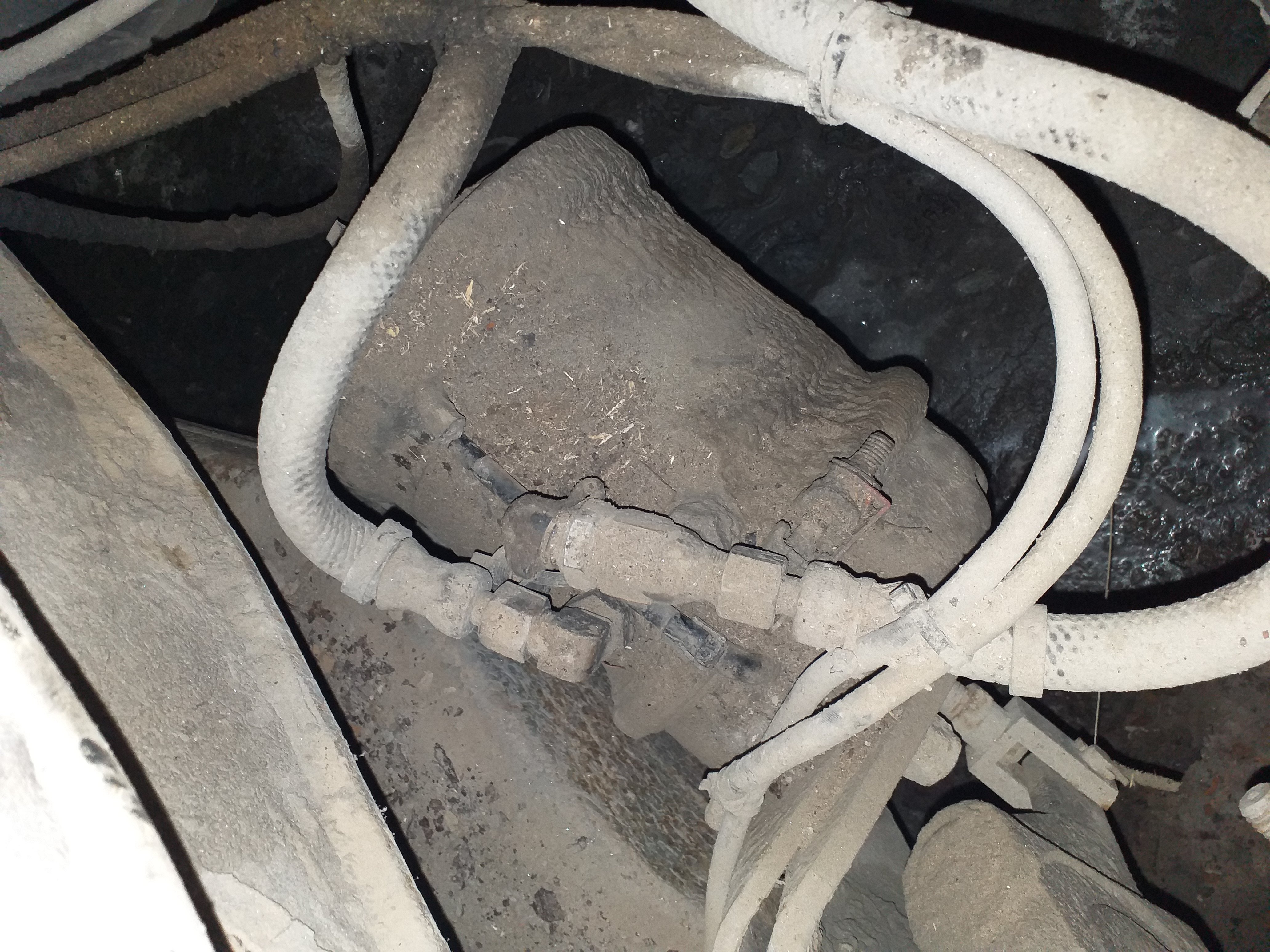

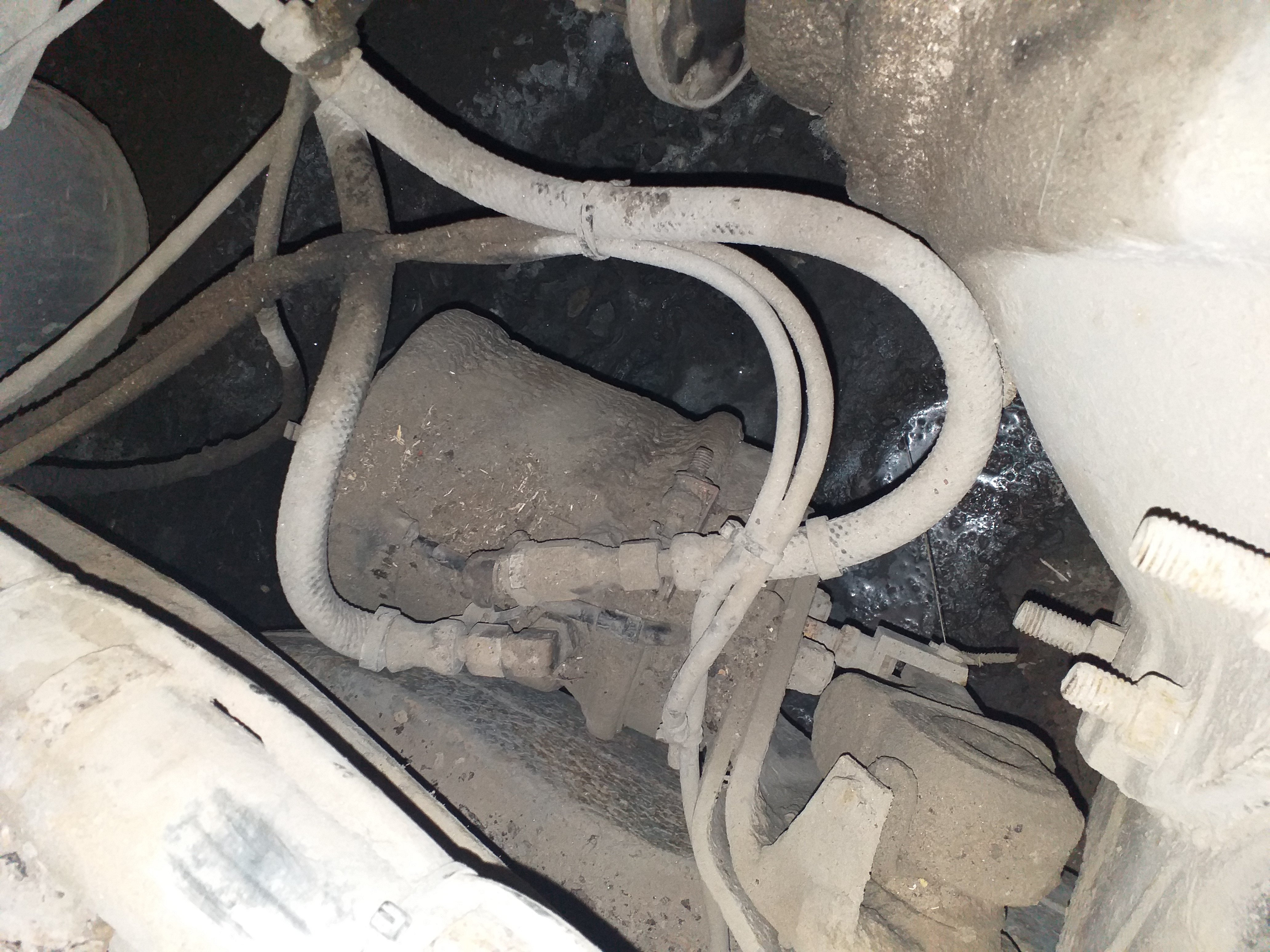

Taka-akselin edessä vasemmalla takana, tuo möhkylä, mikä se on?, niin sen päällä on tuo muoviletku palasina, oli irti toisesta päästä ja kun hipasin niin murtu toisestakin päästä. Toisella puolen on ehyt. Mikä tuo on, miten korjataan, ja mikä tuo lieriö ylipäätään on?
Hyvällä tasolla tietitaito mulla :lol:

No joko silmä valehtelee tai kuvassa esiintyy ihan tuiki tavallinen jarrukello. Esiintyy taka-akselilla monesti tuommoinen käsijarrumalli.

Ok, kiitos. Eli käsijarrun jarrukello, mutta mikä on tuon muoviputken funktio?

Ei siis pelkkä käsijarrun kello vaan jousijarru kello jossa jousivoimalla toimiva käsijarru ja paineilmalla toimiva käyttöjarru. Muoviputkelle en pika googletuksella löytänyt fungtiota mutta kokeileppa varsin itse hakusanalla jousijarrukello.
7thLegion kirjoitti: 16 Maalis 2019 20:41 Ok, kiitos. Eli käsijarrun jarrukello, mutta mikä on tuon muoviputken funktio?
Se on käsijarrun jousitilan ”hengitys letku”, saa noin puhtaampaa / kuivempaa ilmaa kun ottaa jalkajarrun paineettomalta puolen, jos ko letkuun vuotaa ilmaa käsijarrun ollessa pois päältä vuotaa käsijarrusylinterin männän tiivisteet.
( joustilan tilavuus muuttuu kun käsijarrusyl mäntä liikkuu ) kannattaa uusia nailonputken pala, molmmissa päissä on
kumiset kulma kpl ne joutuu jostain soveltamaan tai kirj silikonillab ( ehkä bensaletkun muovi kulmasta vois tehdä)epäilen ettei ole myynnissä.
Vanhoissa malleissa ei ollut letkua, käsij vapautusruuvin suojana oli hattu jossa” superlon” ( vaahtomuovi) suodatin

Mikä letku on tuo kuvassa alimmaisena eristeen pätkällä suojattu letku? Onko se paineilma jarrukellolle? Että onko turvallista avata noin vain, vai onko jotain varotoimenpiteitä tehtävä? On niin pykinyt että haluan vaihtaa tuon.
Jokelan linja
Viestit: 483
Truck: Scania bf86s Lahti10
Member id: 200
Tuohan näyttää ihan jarruletkulta. Ei ole painetta jos et paina jarrua ja käsijarru on päällä.
Kannattaakin vaihtaa tuo, koska jos katkeaa ajossa, niin parhaimmassa tapauksessa lyö jarrut päälle ja meno loppuu siihen.
Ja katsastusmies kun näkee tuollaisen jarruletkun, niin hylätyn arvosanan saat. :!:
Veikkaan tuota suojakumin olevan siinä, koska muuten letku hinkkaisi perämurkulaan. :idea:

Jep, minäpäs teetätän uuden. Katson läpi muutkin, nyt kun on helppo vaihdella, jos vain saa irti... tieto lisää tuskaa, se sanonta pitää paikkaansa. Jos en olisi joutunut leikkelemään takaosaa auki lattian pudotusta varten, niin enpä olisi tiennyt tuostakaan mitään, kun on perän päällä että ei olisi alta nähnytkään. Tässä käy näköjään niin että mitä enempi availee niin aina löytyy korjattavaa. Ja kun jotain löytää, niin ei kertakaikkiaan ilkiä jättää korjaamatta, pakkohan se on laittaa.
