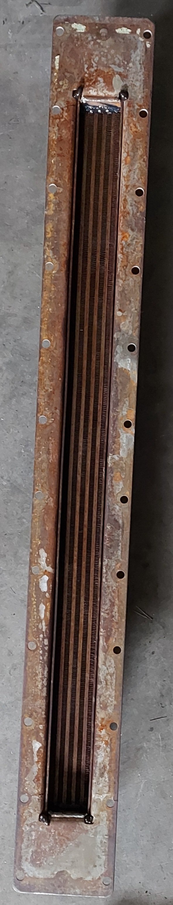

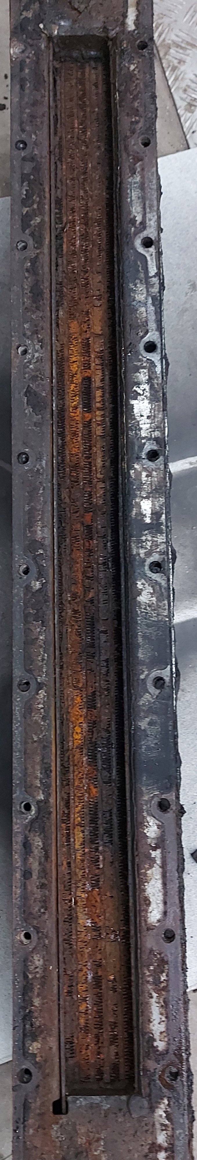

Nyt olis imusarjakin irti ja kenno aikalailla tukossa. Taitaa tämäkin vaikuttaa johonkin oireisiin.
Hieman puhtaammaksi tuli, kun pestiin höyrypesurilla ja liuottimenna. Tuli myös koeponnistettua

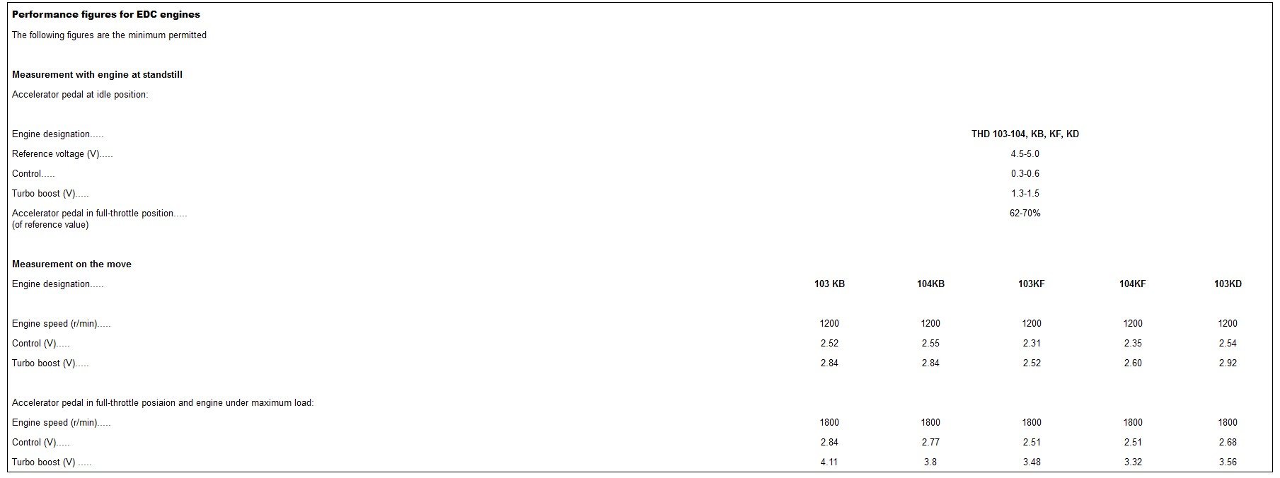

Jokelan linja kirjoitti: 20 Marras 2023 23:53 Autossa pitäisi olla THD103KD moottori. Ei siis KB. Eli 340 heppaa ja 1400 Nm.
Ahtoa sille pitäisi olla 130 kPa, Eli about 1,3 Bar@2000rpm.
Jos ei nämä täyty, niin katsotaan perusasiat:
Venttiilinvälykset, Puristukset, Ahtovuodot...
Toimiiko ruiskutuspumpun ulkoinen ajoituksensäätölaite. Onko perusajoitus kohdallaan?
Pakosarja ei vuoda? Turbo about ehjä?
Näistä olis ihan hyvä aloittaa.
Ja tuo ahtopainemittari on mallia sellainen, et jos se ei mene täysille, niin jossain on pahasti vikaa.
Nyt on kaikki muut katottu paitsi puristukset ja ulkoinen ajoituksensäätö. Mekaanisen mittarin mukaa ahtaa max 0.4, joten lähes kilo ahtoja puuttuu. Ahtopainen antureissa tai niiden johdoissa vois vielä olla vikaa. Toinen näistä käsittääkseni ohjaa pumpun ruiskutusmäärää. Ja mikäli pa puuttuu niin ei kai ahtoja ole. Kiihdytettäessä vedon alussa tulee mustaa mut melko pian loppuu kokonaan. Uus anturi vois auttaa? Olisko jollain anturien arvoja et vois mitata toimivuutta ja sähkökaaviokin olis kiva jos vika johdotuksissa. Tai muutkin hyvät ideat kelpaa :D

Ahtopaineanturin varaosanumero on 1650865
Kannattaa istua jos kysyt hintaa sille. :shock:
Tossa ihmeteltävää:
boost1.pdf
(335.31 KiB) Tiedosto ladattu 1388 kertaa
