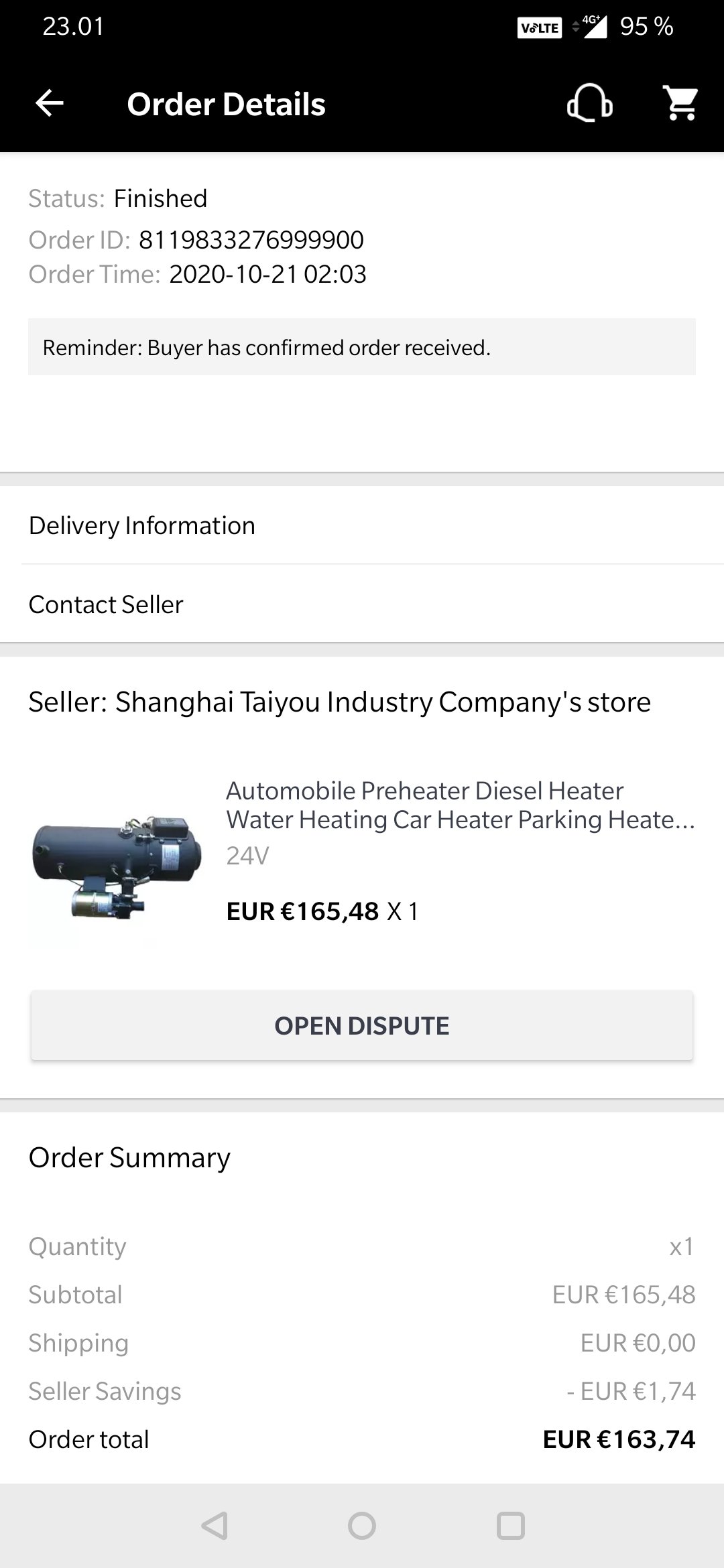

Ite mietin alkuperäisen 30kw muuttamista noin 10kw vehkeeksi mutta tilasin kokeeksi tommosen.
Käyttökokemusta ei vielä ku projekti pahoin kesken.

ali express ilmotti ton näköstä yx päivä 160e tais olla jo rahteineen ! hinnat vaihtelee melkein viikottain .
- Geekuality
- Viestit: 490
- Truck: B12 Carrus 602 '96
- Location: Helsinki
- Member id: 348
Re: Tupos Express, B10M/Lahti Eagle 451
Samaa hintaa tuo näyttää olevan edelleen, Tsekistä lähetettynä yhteishinta nyt jopa alle 160e. Ja myyjä on tosiaan pitkän linjan toimija (Aliexpressissä 2011 lähtien) eikä niitä nykyään älyttömän yleisiä muutaman kuukauden vanhoja jotka sitten katoavat yhtä nopeasti.
https://www.aliexpress.com/item/32997751298.html
Lisäsin tuon nyt itsekin koriin, pitää hetkinen pähkäillä tilatako tuo vai mennäkö alkuperäisellä (joskin selkeästi kalliimmalla) suunnitelmalla Autotermin 14kW-härpättimen kanssa. Tässä olisi se etu että tämän ohjaaminen omalla tekoälyllä olisi pykälää helpompaa kun tämän ohjaus on pelkkä on/off ilman mitään sen kummempaa.
