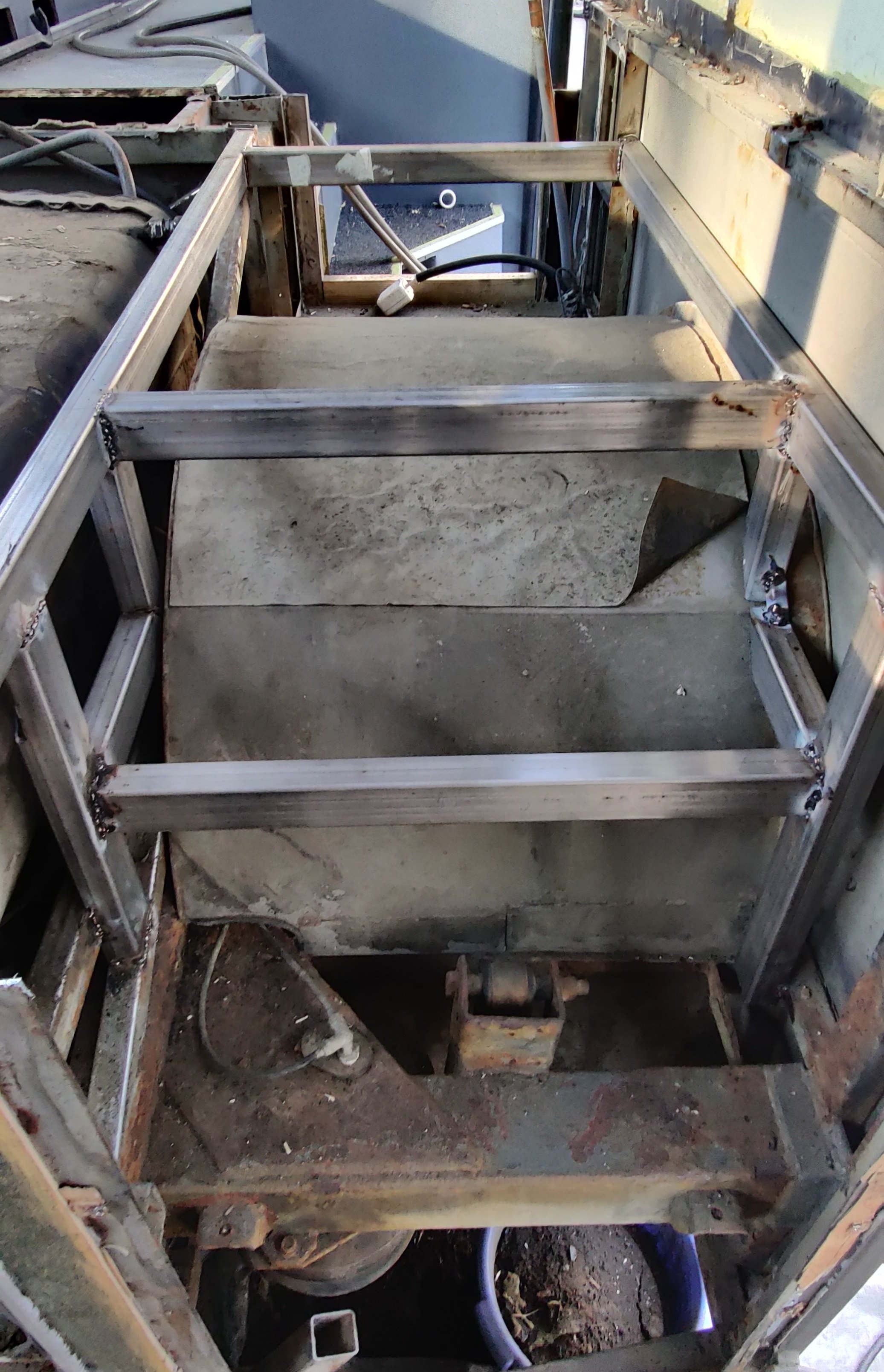

Sain autosta lattiat pois ja hain tallista pressun auton taka-akselin alle ja painepesurin. Jäin miettimään, että vieläkö Suomessa on lakaisukoneen kuljettajien ammattikunta? Ovat varmaan jouten, koska epäilemättä kaikki Suomen hiekka oli tuolla taka-akselin päällä. Ohessa jokunen otos Volvon laadukkaasta alustasta, ei tuo vielä ihan mätä ole.

Tuo suositelta toimenpide ruostuminen hidastuu ja alustan korjaustyöt siistimpiä
Re : oman käytin alustanpesussa ( re firmassa) ja omatoimisesti ruiskutin ”ns kotelo re ainetta” ruiskulla, tarkoitus
ruostuminen pysähtyy ja jos joutuis hitsaustöihin ko aine lähtee pesuaine/ korkeapainepesulla pois, massaukselle
ei tarvetta kun autolla ei suolatuilla teillä ajella, sisälokasuojiin tein pesuluukut , ne on rst peltiä ruiskutin helmamassaa
jos ääniä vähenis.

Ite käyttänyt useassa paikassa massa/teräketjuöljy sekotusta.
Hyviä puolia että ei kuivaa koskaan niin että halkeilee kuin tavallinen massa sekä estää ruostumista.
Huonoja puolia juuri tuo kuivumattomuus että sotkee aluksi ku pinta ei hetkessä kuivu.

Onko kukaan käyttänyt noita "virallisia" ruostesuoja-aineita? Noitahan on ruiskutettavana, siveltävänä ja vailla .missä muodossa. Haittaako se mitään, jos laittaa tuollaista jo valmiiksi vähän ruostuneen kohdan päälle?

Itse kanssa paineilmalla puhdistelin nuokin kohdat. Siis juuri rungon yläpuolelta.Hyvältä näytti, totuus kuitenkin on, että kyllä se ruoste iskee eka sieltä alhaalta. Oma B10m on kans suht. Ok kunnossa rungoltaan. Pahimmat kohdat ottaan ruostetta löyty etujousilautasten päältä. Sekä etumainen poikittaispalkki. Syy yhteys on runkoon tehdyt reiät, josta paska pääsee sisään muhimaan. En tiedä olisko alkuperäisenä ollut tulppia?

seepra kirjoitti: 17 Touko 2021 22:14 Onko kukaan käyttänyt noita "virallisia" ruostesuoja-aineita? Noitahan on ruiskutettavana, siveltävänä ja vailla .missä muodossa. Haittaako se mitään, jos laittaa tuollaista jo valmiiksi vähän ruostuneen kohdan päälle?
Jos laitat sinne jotain kiveniskumassan tyyppistä, niin siitähän tulee nimenomaan ruosteensuojamassa, ei huvä.
Ne sellaiset öljymäiset aineet auttaa ruosteeseenkin lääpittynä,(siis esim crown)

Ainakin jonku merkin tuotteissa, kun noita joskus selvittelin, käskettiin vetää irtoruosteen poiston jälkeen pintaan kotelosuoja-aine ja sen kuivuttua alustamassa niihin kohtiin mitkä altistuu kulutukselle/pesulle. Tätä ohjetta olen noudattanut ja kaikki autot on ruostunut ensin jostain muualta kuin kirjatusta kohdasta.

kotelonsuoja-aine on hyvä, mutta ruosteiseen peltiin ei kyllä mitään alustamassaa kannata laittaa. massan alla ruoste muhii tosi innokkaasti. jopa silloin, vaikka massan alla olisi reilu hyvä kotelonsuoja-aineruiskutus.
paras ruostesuojaus tulee vaseliinikerroksella. alusta saa olla ruosteessa. olen eräätkin lokasuojan reunat tehnyt metripellistä, ja kaikissa muissa vaihtoehdoissa ja variaatioissa ruoste iskee välittömästi paitsi jos lokarin kourun täyttää vaseliinilla.
pikkukivet ja pöly tarttuu pintaan tehden sen puolikovaksi, mutta kuoren alla pehmeä vaseliini suojaa rautaa edelleen.
vetelin tuonne Scanian runkoon jo muutaman kilon vaseliinia ja niiltä kohdin parissa vuodessa ei ole tapahtunut ruostumista yhtään. pinta tahrii ikävästi, jos käy "vaimoa paossa" auton alla mutta eipähän tarvii hitsata.
