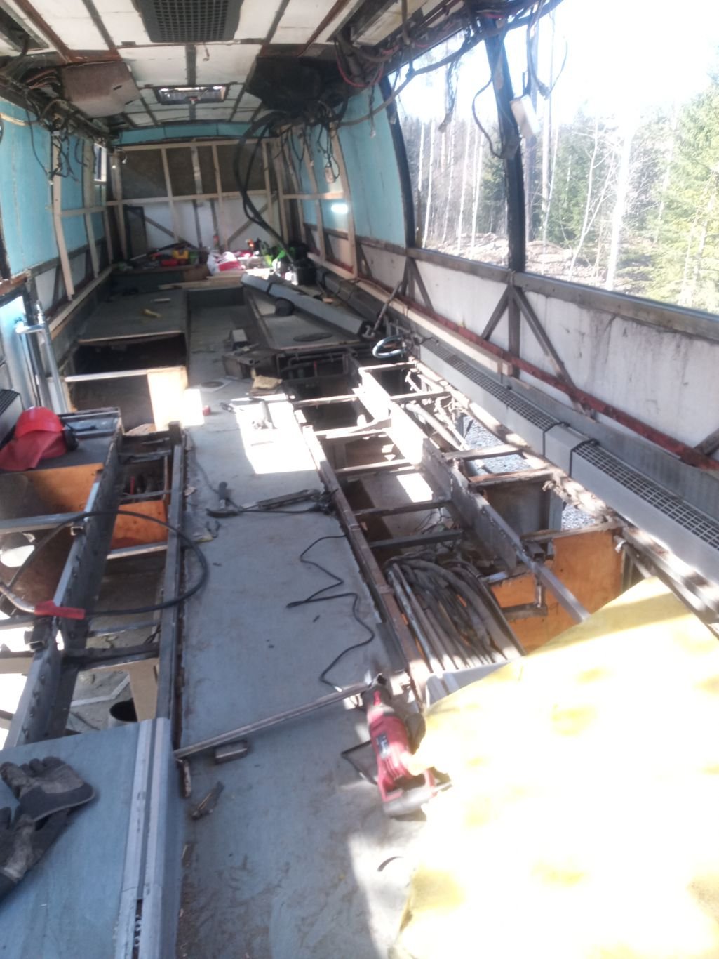

Tämä yksilö nähty tottijärvellä, viikonloppuna toteutettiin pienimuotoisia teräsrakenteiden muutoksia tähänkin... Lattiaa laskettiin käytävän reunoista keittiön kohdalta. Tulevan vessan kohdalta lasku toteutettiin koko leveydeltä. Kun vain leventää käytävää ei tarvitse luukkujen saranoihin eikä auton rungon vinotukiin kajota.
Tähän saatiin auton valmistajaltakin lupa: kun poistetaan vain pitkittäispalkin yläpuolisia osia, asia on kunnossa ja tavallinen hitsaus ja hitsari riittää. Ilmeisesti runkoa on se lattiapalkin alapuolinen osa. Siltähän se kyllä oikeastikin vaikuttaa, 2 x enemmän tuli rautaa uuteen runkoon, mitä vanhassa oli, en osannut tehdä yhtä heikkoa kuin alkuperäinen
Yllättävästi se silti teetti töitä, löytyi "yllättäen" pari ylläriä. Mm "kaikki" auton putket, letkut ja johdot, myös imuilmaputket, mutta siihen kai näissä pitää aina varautua? Toivottavasti onnistuu jatkorakentaminen suunnilleen ajatellulla tavalla...

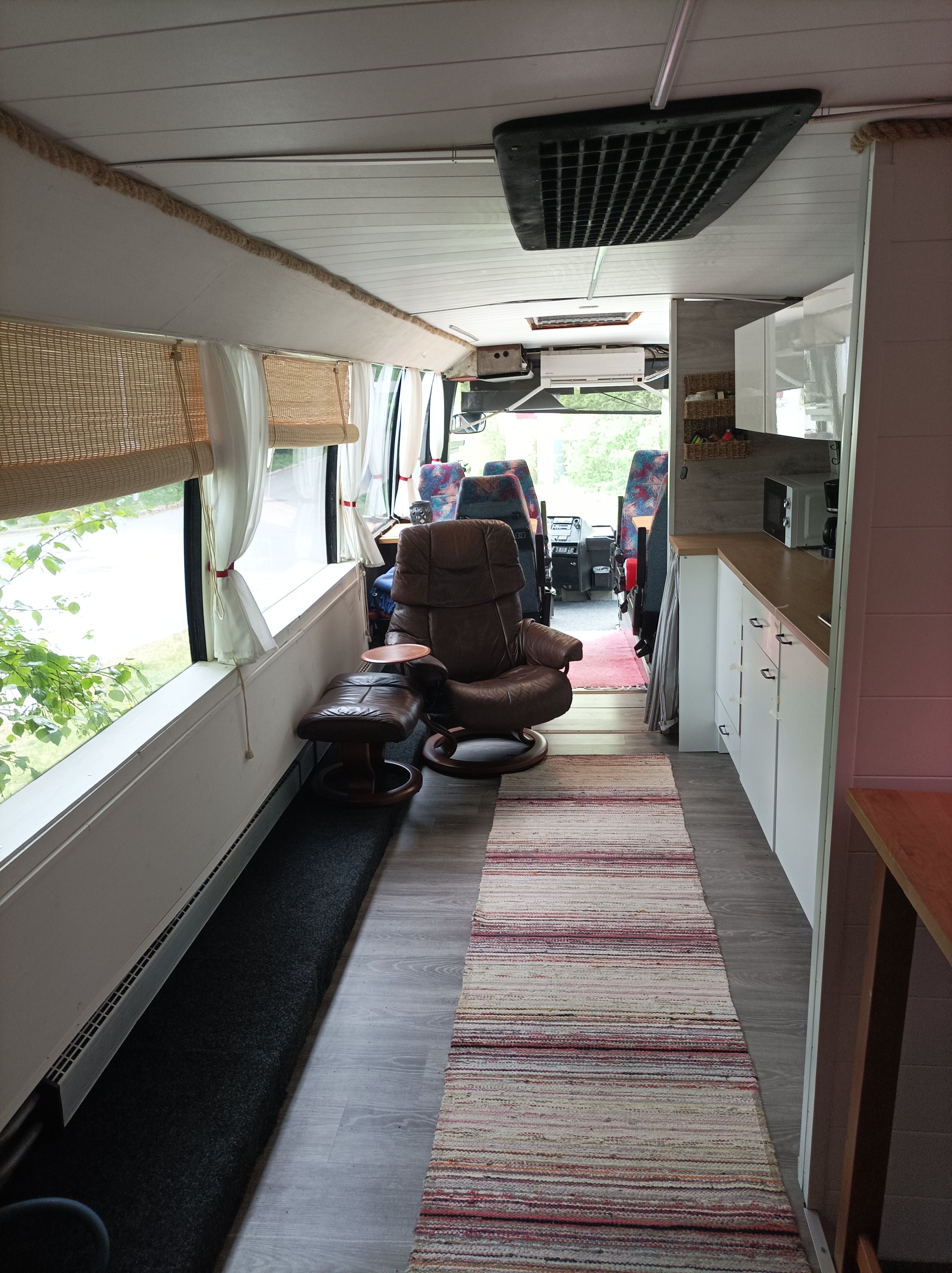

Re: Volvo B10M carrus star
Tämmönen on Jaska nykyisin. Sohva oli aiemmin tuossa tyhjällä suoralla mutta se otettiin pois ja jäätiin miettimään uutta järjestystä putkeen
vessaa pitäs suurentaa ja ehkä keittiöö siirtää 🫣
