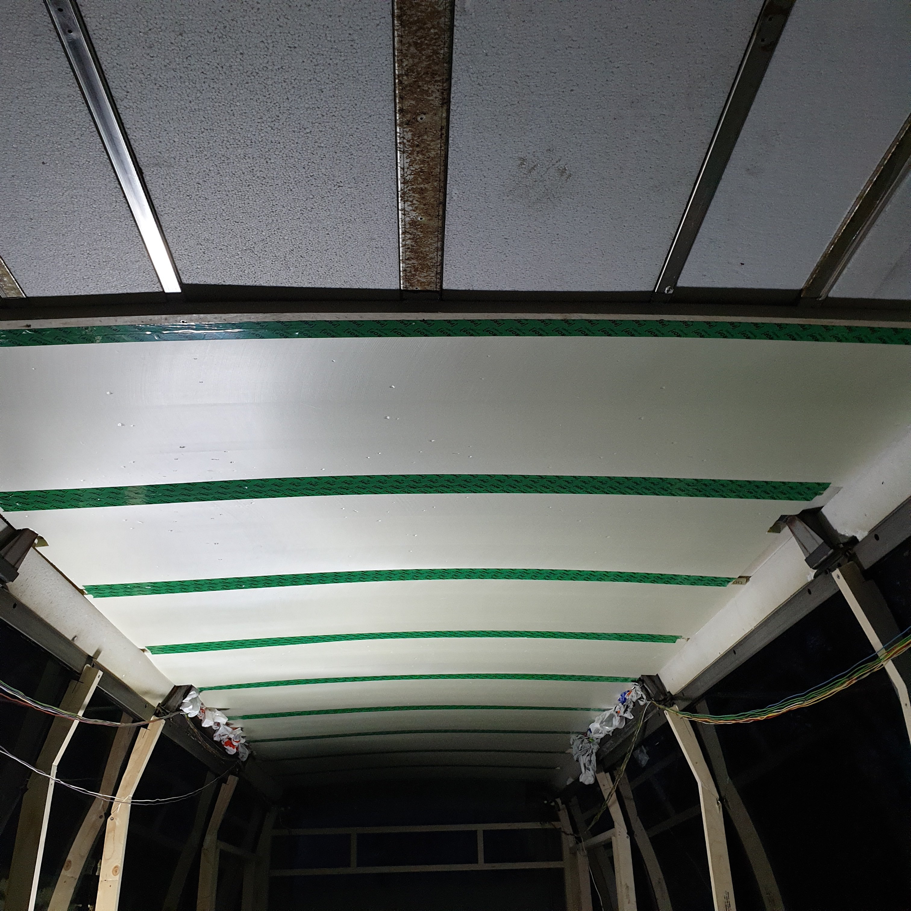

Semmotis hommia tänänpänä..

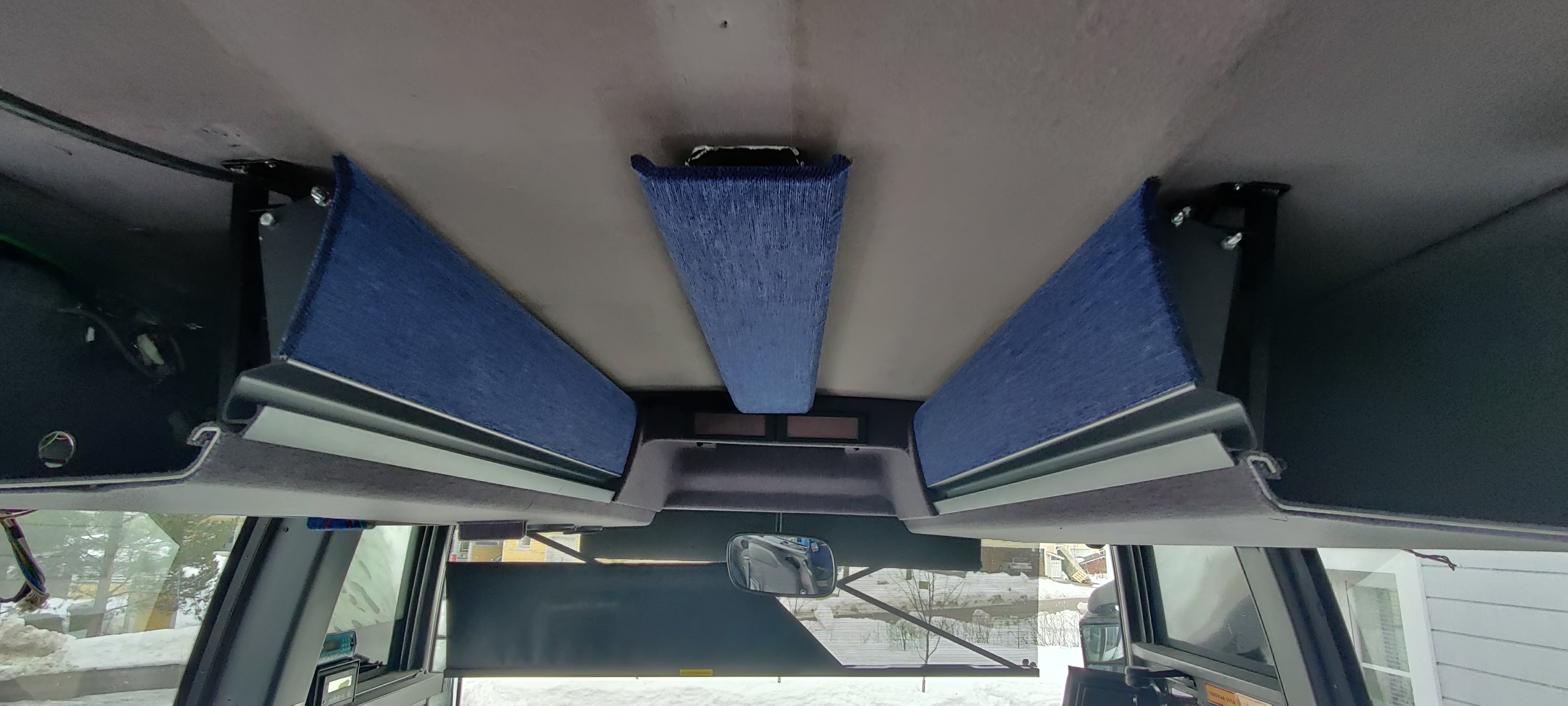

Jaa niin juu..
Kaikkein paras varuste bussin rakenteluun...
Ihan oma turvaopaste..
Arvelen, etten ole ainut joukossa, kellä on kanava hieman nirhaissut ohtamoa..
Mikko

- Viestit: 87
- Location: On the road
Re: Dodiin sillälailla
Hyvältä näyttää kun näkee vähän valmistuvan
Onko siis 30mm tasasivuinen levy?
- seepra
- Viestit: 502
- Truck: Carrus 502
- Location: Liminka
- Member id: 418
- Paikkakunta: Liminka
Mainio tuo Sattuu - opaste =).
Ite tein melkein samanlaisen ratkaisun noiden kanavien kanssa, tosin otin pois nuo lyhyemmät luukut ja laitoin tilalle yhden pidemmän siten, että porasin ensin muualta irti kaksi noita hattuhyllyn kannakkeita, sitten paukutin ne tuohon hattuhyllyn alaetureunan alle vasaralla ja sitten hakkasin yläpään tuohon putken alle, kahdella poraruuvilla kiinni sopivaan kohtaan ja valmis. Luonnollisesti ne oli laitettava luukun saranapidikkeen "sisäpuolelle" jotta kanavan pystyi katkaisemaan sopivasti.
Tällä säätötoimenpiteellä sain kattokanavan "oikeanmittaiseksi" siten, että kuljettajan taakse jää yksi penkkirivi, nuo pitkät luukut ovat sattumoisin juuri oikean mittaiset. Tuo loisteputkien suojapelti keskellä ylhäällä ei ollut tietenkään oikeanmittainen, joten käytin sen irti, revin verhoilun takaa n. 5 cm leikkauskohtaa kauempaa irti, katkaisin laikkakoneella rännit ja sitten liimasin verhoilun takaisin tuohon päälle Scotchin "iäksi kiinni" -mattoteipillä. Näin keskitrimmi saatiin päättymään samaan kohtaan kuin nuo luukutkin. Seuraavaksi tulee eristetty seinä matkustamolle, siihen ajattelin laittaa oveksi tuon paskahuusin oven, joka on just sopivan kokoinen ja hyvänvärisellä verhoilullakin.
Linjuriauto on maantien ässä
Carrus 502 -01 13X2,55 Aurora
- VeihtiPekka
- Viestit: 166
- Truck: K113, Regal 350
- Location: Haapajärvi
Onpa tutun näköstä. Ite katkasin kattokanavat ja hattuhylly kans just tuosta. Ja rakennusvaiheessa joka kerta tuosta kävellessä tulin tyrmätyksi lattialle. Mietin jo että, miksi se kanava pitikin leikata suoraan poikki. Oisha sen pään voinu jättää viistoksikin. Mutta nyt kun reunoilla on sohvat ja kulku ohjautuu keskelle niin on ottanahkakin jo silittynyt.Mikko Hietaoja kirjoitti: ↑26 Maalis 2021 21:43 Jaa niin juu..
