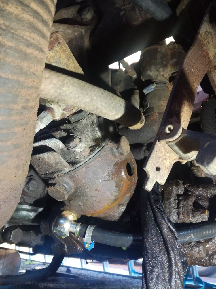

Pientä propleemaa wiimassa. Vm 1967 ja kone hd100.
Kuuluuko kompuran kyseiseen reikään plommi? Vuotaa kuitenkin sieltä nesteet ulos.
Tietääkö kukaan mikä kompura kävis tilalle?

"Jarruhiekan täyttöaukko"

Niin että mitä

Jos tuolla on jäähdytinneste takana, niin mä painaisin tuohon vesimarkan..

Timbeer kirjoitti: ↑24 Tammi 2020 16:04
Löytämässäni huoltotiedotteessa luki jotain, että Bendix Westinghouse xx xx x(malli unohtui) kompurat korvaa aiemmat mallit.
Tosin kaiketi vuosimallista 1978 eteenpäin, vaan eipä taida ikä haitata. Enää.
