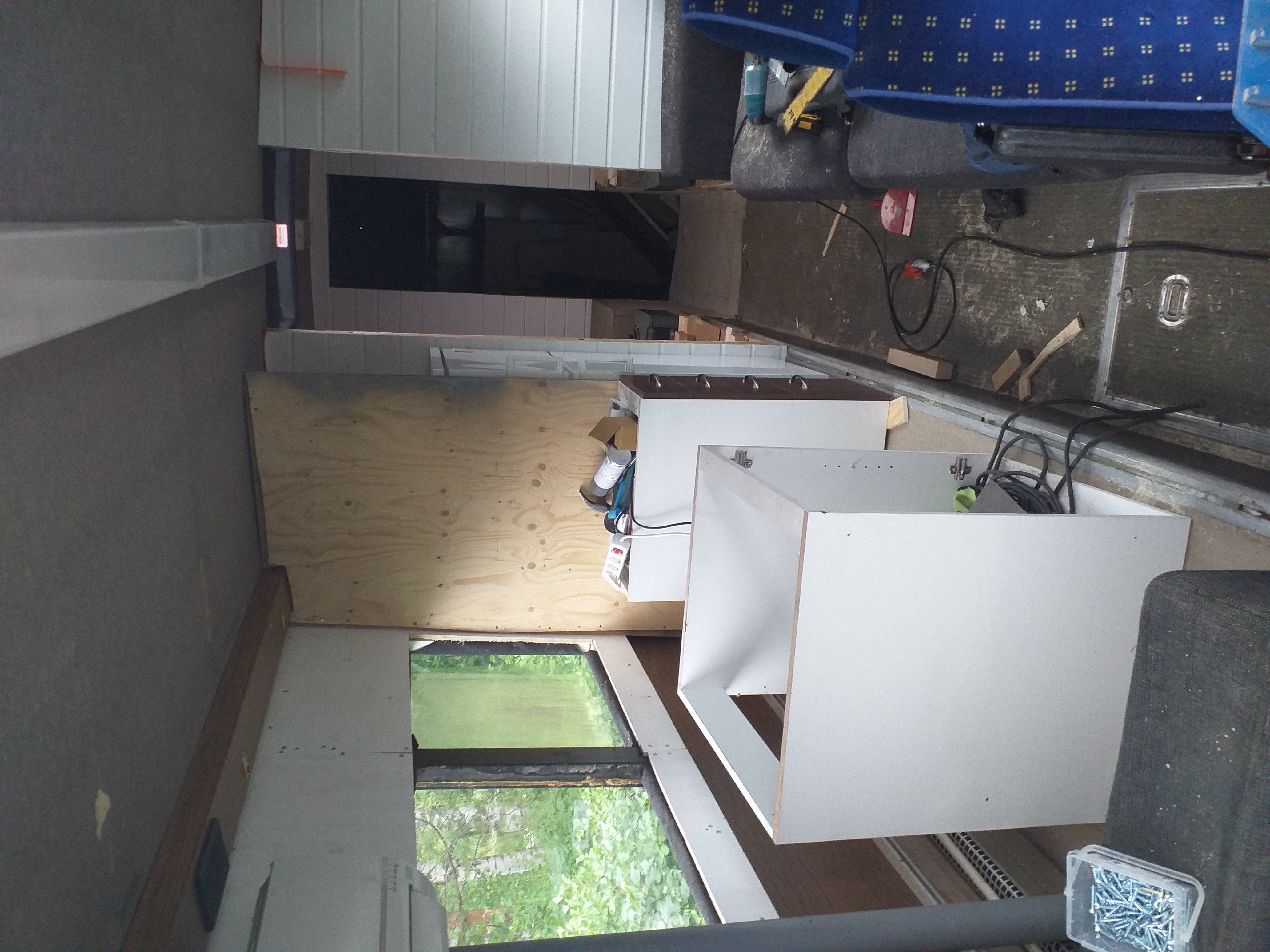

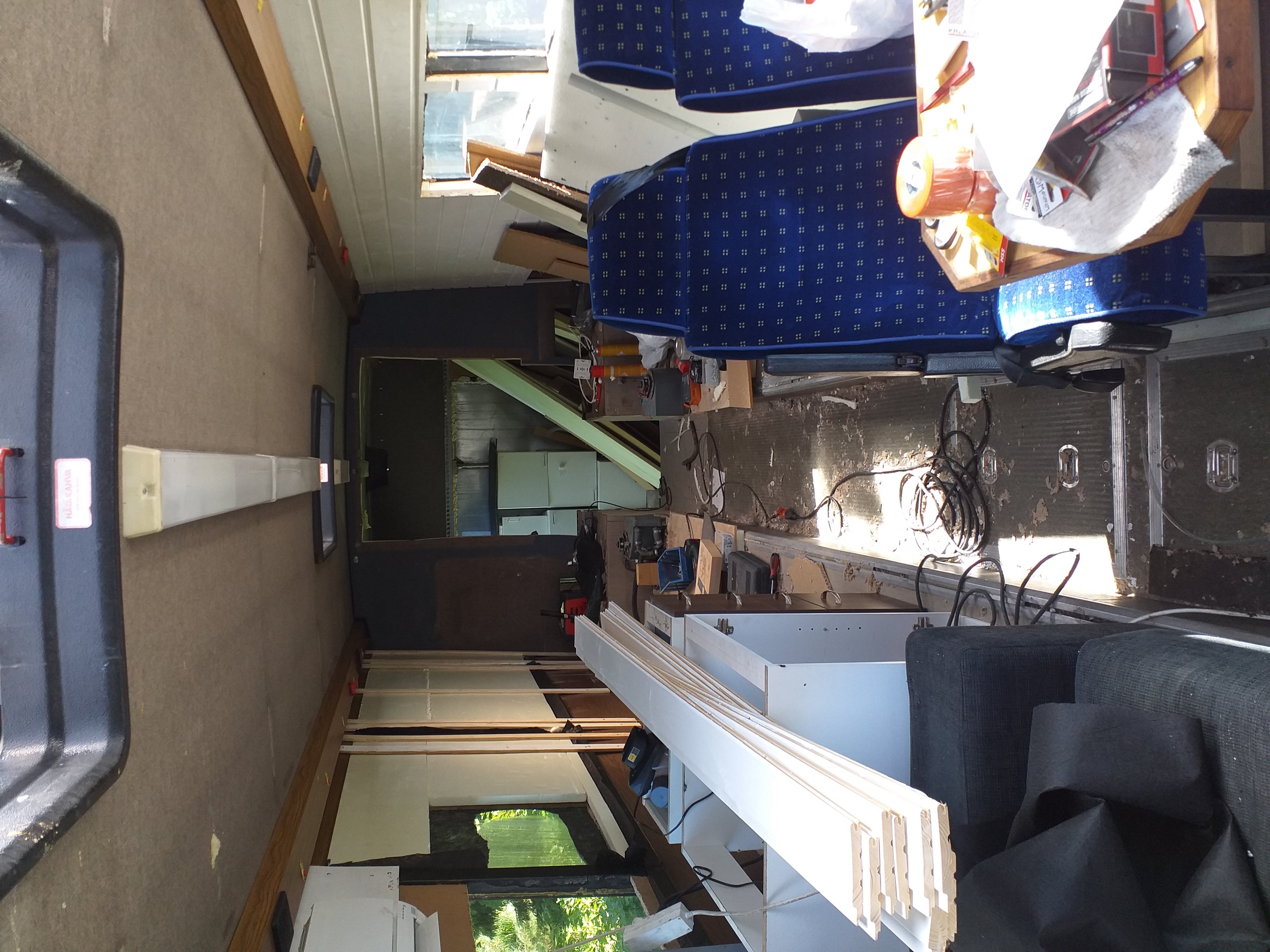

Kierrätys rakentamista. Otin keittiöön 3 rulokaappia meidän olohuoneesta. Lyhensin kaapit 80cm:stä 40cm:ksi. Keittiön työtaso on leikelty ruokapöydästä, sen sain vaihtokaupassa suklaalevyllä. Lisätaso on myös ruokapöydästä, se oli ilmainen. Liesituuletin saatiin kahvipaketilla. Keittiön yläkaapit löysin kierrätyskeskuksesta, olikohan 5€/kpl. Purin ja muotoilin sirkkelillä ne sopiviksi. Sängyt on samasta paikasta, 4kpl yht.60€.
Paneelit on starkilta, paneeleihin meni 130€. Maalit löysin tori.fi, oli iso määrä turhaan ostettuja 50€.
