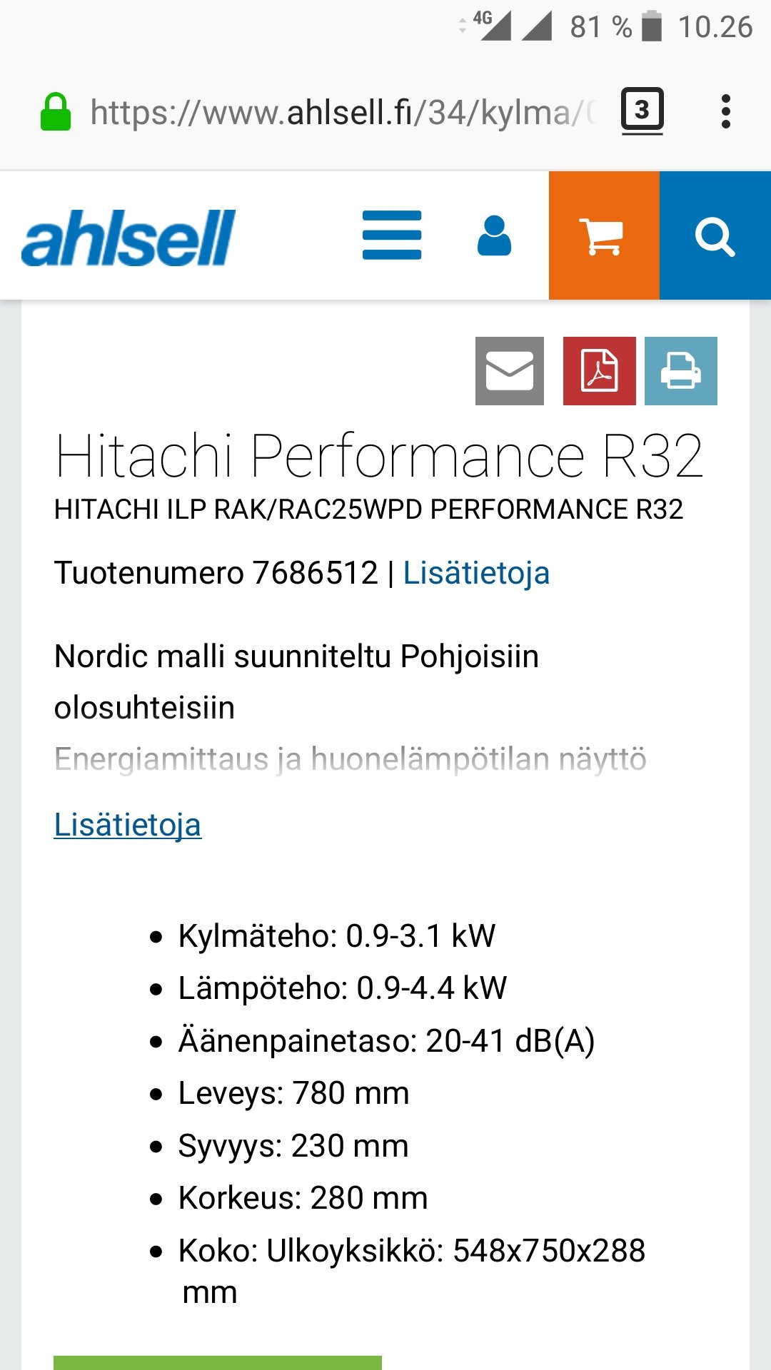

Mitäs mieltä tällaisesta pumpusta linjuriin?
Vertti on tulossa 2,4kw, akustosta ei vielä ole varmuutta, mutta jotain luokkaa 4*225ah on pyörinyt mielessä.

Kyllä tuo noilla akkuilla hetken pyörii. Koneesta ei osaa muuuta sanoa kuin kova on hinta. Itse kallistuin hieman edulllisemman hintaluokan koneeseen.
Minulla oli muutaman satasen Chunlan ja se toimi ihan hyvin autokäytössä. Omaa tyhmyyttäni sen särjin, kun en huomannut sulatuskanavan tukkinutta tammenlehteä. Kotelo pamahti jäähän ja kenno päästi mehut pihalle.

4 x 225Ah 12 v akkuja >>450 Ah 24 v
Tuo kokoisen ilp kulutus max teholla oletus 4 A ( n1000 w ) 240 v >> n40 A / 24 v >>> jos 50% akuista käytettäis pyöris noin 5 tuntia, olisko mahdollista verkkovirralla tai agrikaatilla tuottaa virta?
Korjatkaa jos ajatus virheitä !

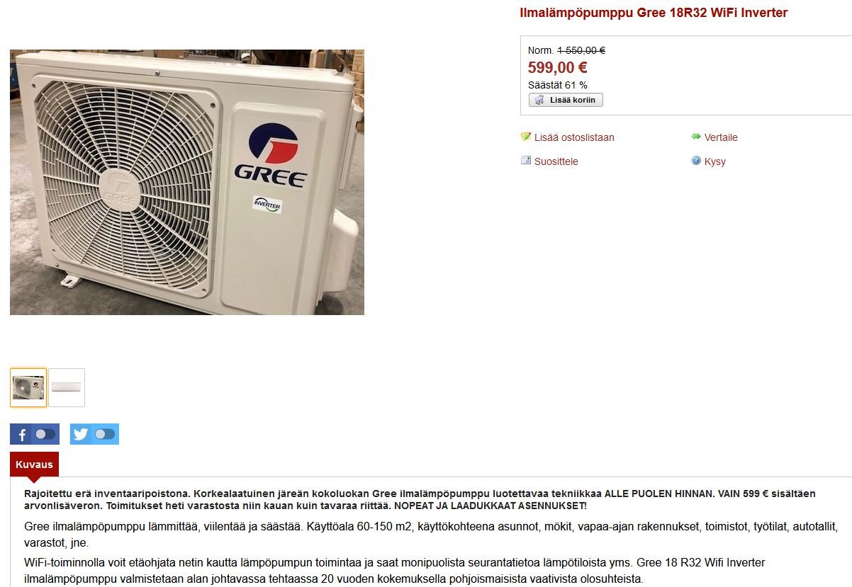

Tuli tilattua Ultimatemarketista GREE 18R32 ILPpi.
On ehkä tehokkaan puoleinen bussiin koska 60-150m2 kämppään tarkoitettu. Toki bussi vuotaa lämpöä enemmän kuin asunto.
Hintaa tuli lopulta 707€ toimituksineen. Minusta vielä ok hinta. K-raudassa puolet pienemmillä arvoilla oleva ILP n. 800€.
Onhan tuo tilaustapa vähän hämärä. Maksa Swedbankin tilille etukäteen, ja toimituskulut yli 100€. Mutta jos se tuohon hintaan tulee edes tammikuun aikana niin ok.
