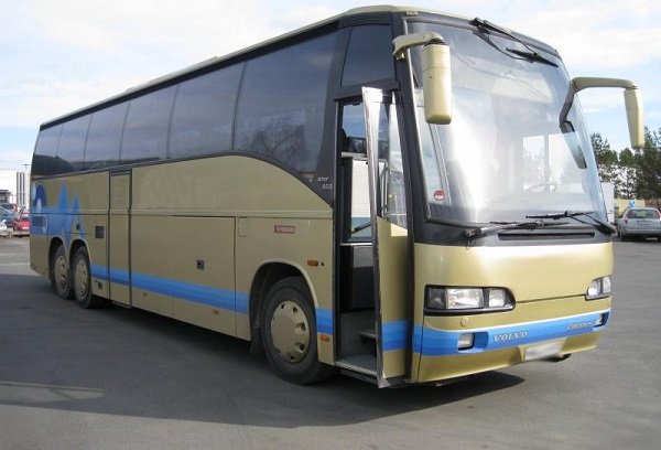

502 ja 602 malleissa näyttäisi olevan hyvin varaa tiputtaa kurakaarien kohdalta. 602-autossa näyttäisi olevan pieni tavaratila taka-akselin kohdalla.

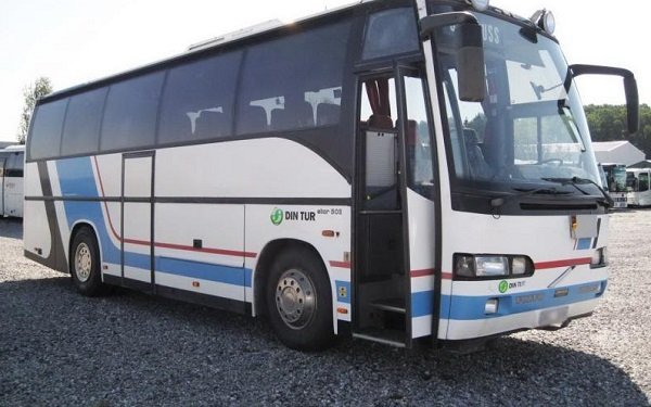

Carrus 301/302/Volvo 9700S on samaa sarjaa ja niidenkin tavaratilat on valtavat.
Carrus 501/502/Volvo 9700H on samoja.
Carrus superstar/602/Volvo 9700HD on samoja päämitoiltaan

Juu no toi mahtuminen tuli siinä vastaan kun laskeskelin lattian tiputtamisen tasalattiaksi niin jää tilaa eristää kunnolla ja se näyttäs olevan korkeuksien suhteen ok.
Mutta kun sitte tavaratilaan haluais tilaa isoille jätevesi,kylmävesi,lämminvesi,polttoöljy säiliöille jotka talvikäyttöön pitäisi vielä kunnolla eristää.
Ilpo,agrikaatti,lv kone,akkupatterit,vesivebasto,kaasupullot,vähä säilytystilaaki niin äkkiä sen tilan täyttää.
Mieluummin tietysti jos mahdollista niin mahdollisimman matala aivan ajo ominaisuuksien ja helppouden takia mutta mukava että tila myös riittäs jos haluaa kunnolla ajansaatossa varustella.
No pitää tässä joskus ajankans laskeskella mitä noi kaikkiaan tarvii tilaa ja tutkiskella sitten että mihin noi mahtus sovittaa.
Ja se sitten että mimmosen saa loppupeleissä haalittua lopuksi.
