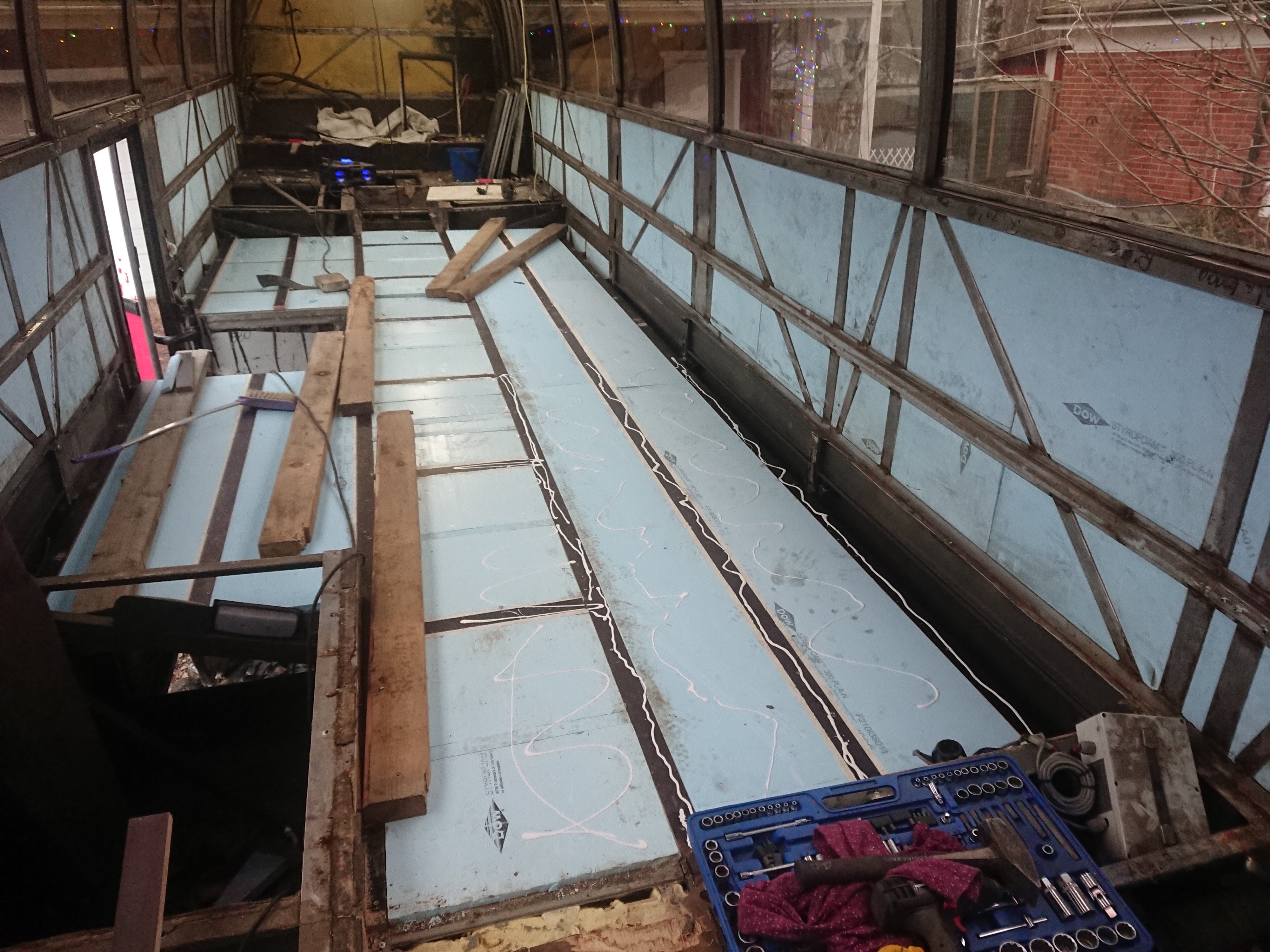

Mitä teit muutes noille keskilattian pituus suuntaisille palkeille jotka käytävän reunoilla?Jnaukki kirjoitti: ↑19 Loka 2018 06:37 Lattian tasaus menossa... Tulin sellaiseen johtopäätökseen että tankkien kohdalta en edes yritä tasata, laitan vaan eristeet sinne ja levytän, tankkien ja ruuman väliseinästä taaksepäin sitten tasaan taka akselille saakka. Perälle tulee makuuhuone ja siellä lattiat jää siihen tasoon missä ovat moottorin vuoksi ja sillä ei sinällään ole väliä koska sinne tulee iso parivuode. Mutta! Keskellä kulkee auton pituus suuntaisesti ne kaksi runkopalkkia jotka muodostaa sen kaapeli/putki hyllyn ja keskikäytävän. Nämä on minulla niin että ne nousee taaksepäin mennessä, keulan ja perän korkeusero 140mm.onko näitä joku muuttanut vaakaan,näyttää nimittäin siltä että aika savotta on noita ruveta muuttamaan, taidan laiskuuttani tehdä niitten mukaan sen lattian ellei jollain ole helppoa konstia niihin?
Itsellä ilmeisesti sama ongelma lattian tasauksessa että ne pitäis leikkoa pois ja tilalle jotain?
Re: Scania 113 vm. 94
Lattia ei ole vaaterissa vaan nousee perää kohti, olis ollu liian iso homma ruveta niitä keski käytävän alla kulkevia ilmeisesti kantavia rakenteita silpomaan. Takana on normi ruuman korkeus ja etummaisissa luukuissa muistaakseni n. 8cm matalampi. Olen reissun päällä niin en pääse mittaamaan.
Näihin en koskenut, näitten palkkien mukaan tein sitten lattian, nuo on niin monesta kohtaa kiinni ja tulin siihen tulokseen että ovat ns. Kantavaa rakennetta että tosiaan tein lattiasta sellaisen että se nousee perää kohti.eagless kirjoitti: ↑02 Maalis 2019 22:05Mitä teit muutes noille keskilattian pituus suuntaisille palkeille jotka käytävän reunoilla?Jnaukki kirjoitti: ↑19 Loka 2018 06:37 Lattian tasaus menossa... Tulin sellaiseen johtopäätökseen että tankkien kohdalta en edes yritä tasata, laitan vaan eristeet sinne ja levytän, tankkien ja ruuman väliseinästä taaksepäin sitten tasaan taka akselille saakka. Perälle tulee makuuhuone ja siellä lattiat jää siihen tasoon missä ovat moottorin vuoksi ja sillä ei sinällään ole väliä koska sinne tulee iso parivuode. Mutta! Keskellä kulkee auton pituus suuntaisesti ne kaksi runkopalkkia jotka muodostaa sen kaapeli/putki hyllyn ja keskikäytävän. Nämä on minulla niin että ne nousee taaksepäin mennessä, keulan ja perän korkeusero 140mm.onko näitä joku muuttanut vaakaan,näyttää nimittäin siltä että aika savotta on noita ruveta muuttamaan, taidan laiskuuttani tehdä niitten mukaan sen lattian ellei jollain ole helppoa konstia niihin?
Eli tasasitko lattian reunojen mukaan?
Siitähän tulee aika matala jo hytän etuosasta lähtien!
Mulla regal 350 ja keulassa korkeus keskeltä 211cm takaa196.
Eli jos reunojen mukaan tasaa niin etu 181 ja taka 166 suurinpiirtein ilman eristeitä.
En reunojen vaan sen keski käytävän kohdalla menevien pitkittäispalkkien mukaan, rälläköin ne reunojen pellit ja raudat pois, siis minkä päällä alunperin penkit oli. Edessä on nyt reilu 2m sisäkorkeus ja takana joku 190cm+-5cm. Siis eristettynä. Tuossa ylempänä ketjussa olevassa kuvassa näkyy hyvin se lattian nousu perää kohden kun katsoo kuvan oikeassa laidassa olevia alimpia finnfoam eristeitä, ne on ruuman luukkujen ylälaidassa ne eristeet. Eristeet kapenee korkeussuunnassa perää kohti. Meillä taitaa olle se keskikäytävä sit erilainen,mulla menee siinä pitkittäin 2kpl olikohan 80x40mm palkkia, muistaakseni. Sisäkorkeutta sais olla enemmän ku olen itse 192cm pitkä, kun ois noista autoista jotain tiennyt ennen kuin ostin tuon niin oisin hommannut korkeamman. Vaan oppiipa nöyräksi kun tuossa asustaa.download/file.php?id=8550&mode=view
Eli tuo kuva
Tuossa kuvassa näkyy nuo alimmaiset finnfoamit seinällä, niiden yläpuolella olevassa raudassa oli ne lattian reunat alunperin.
