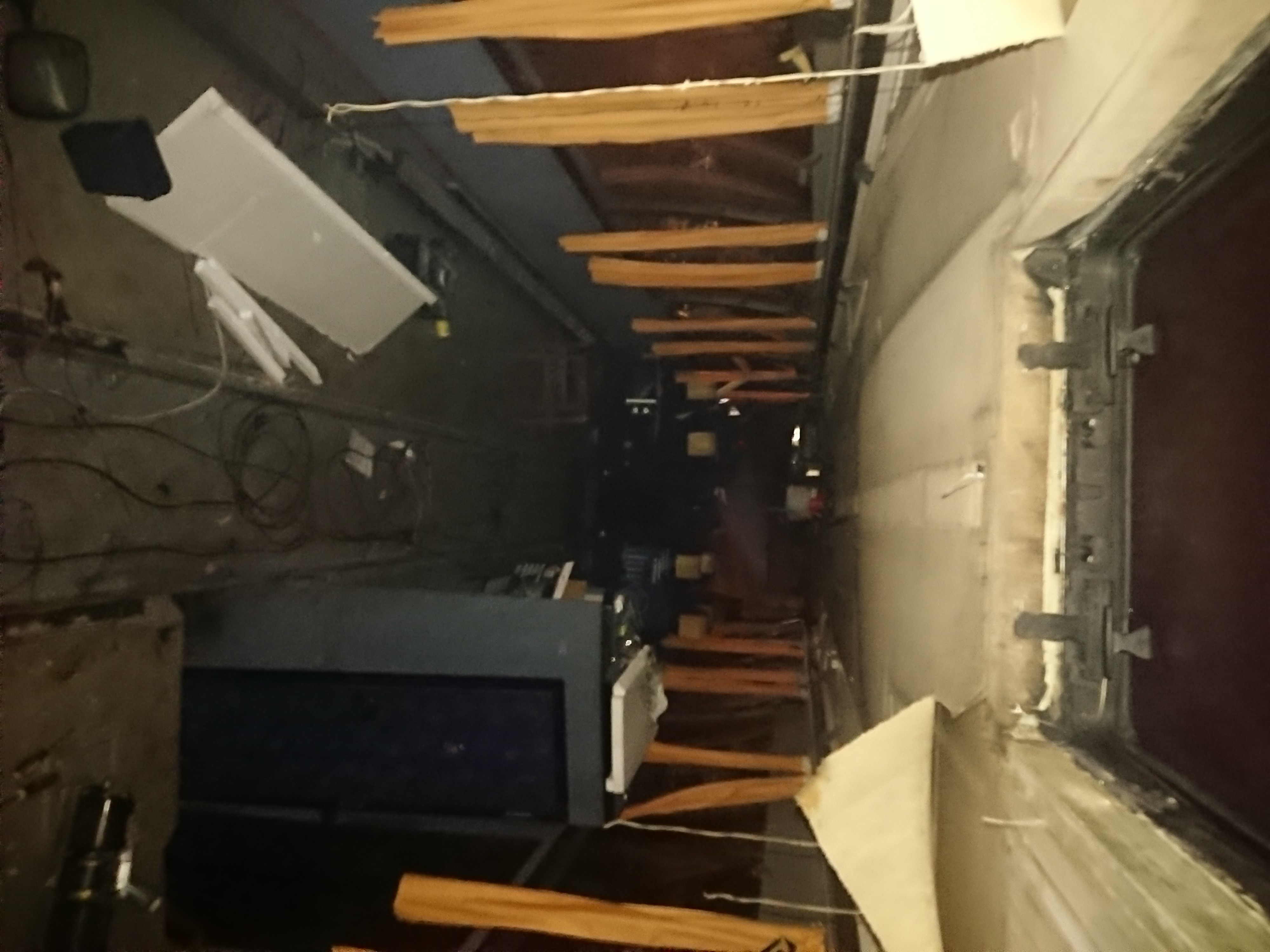

Kuvakokeilu
Purkua
Purkua

Jaha, näköjään puhelimella saa laitettua kuvia, toki miten päin sattuu... Mutta eiköhän tuostakin selviä oleellinen, nätillä alulla.

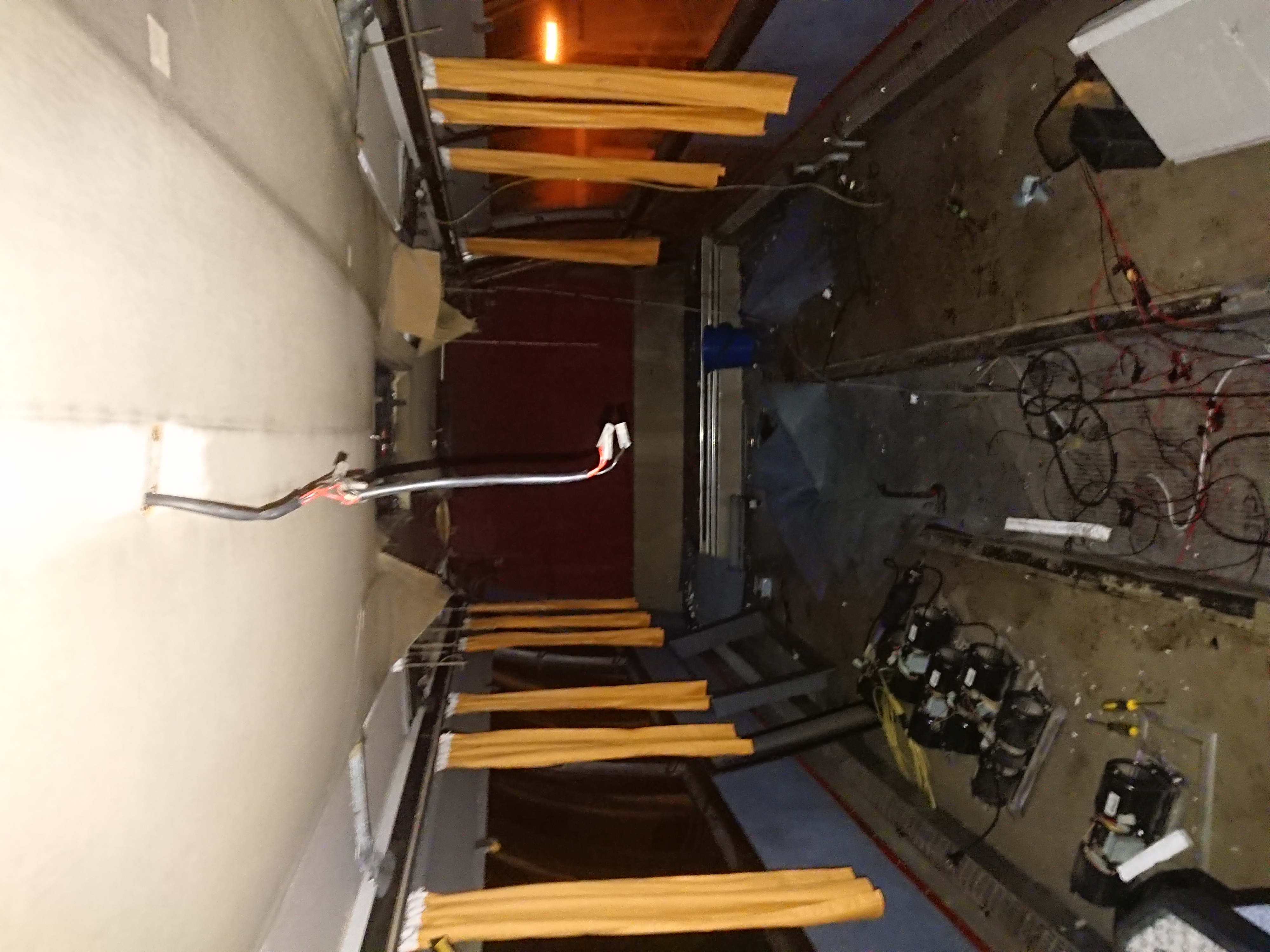

Kattokanavat irti

Mee sinne puhelimen kuvakirjastoon, valitse kuva, pyöritä sitä johonki päin vaik 90°, tallenna. Sit avaat sen kuvan uudestaan, pyörität sen takas oikeinpäin ja tallennat. Nyt ne tallentuu foorumeille oikein. Ihan tyhmää, tiedän, mut ainoo tapa saada ne toimii oikein.
Nyt jos haluut kääntää noi, jo tallentamasi kuvat, oikein päin, teet ton em prosessin puhelimella, sit avaat ton sun postauksen ja painat "edit" tai "muokkaa", poistat kuvat ja liität uudestaan samat kuvat puhelimesta takas siihen viestiin.

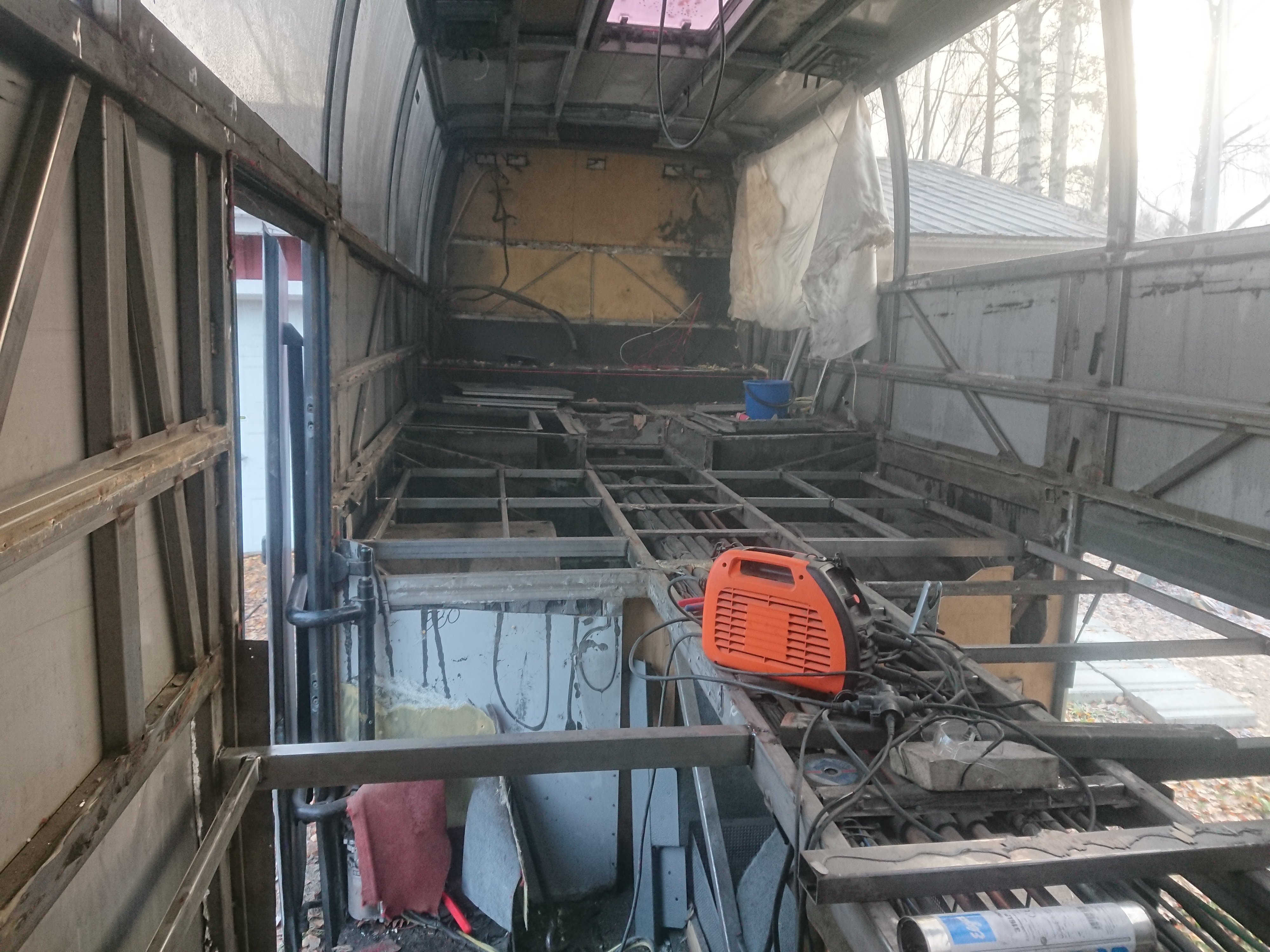

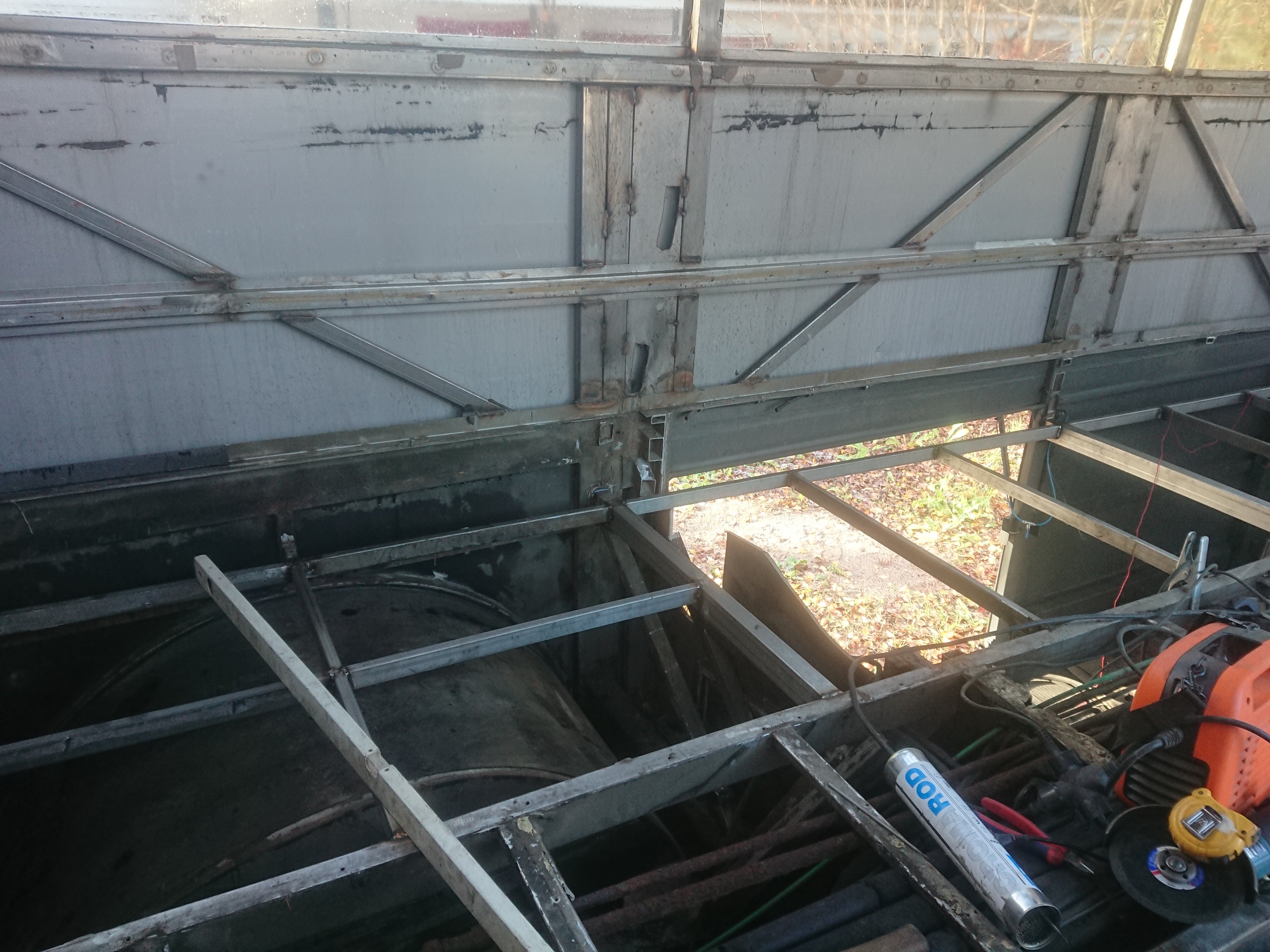

Lattian tasaus menossa... Tulin sellaiseen johtopäätökseen että tankkien kohdalta en edes yritä tasata, laitan vaan eristeet sinne ja levytän, tankkien ja ruuman väliseinästä taaksepäin sitten tasaan taka akselille saakka. Perälle tulee makuuhuone ja siellä lattiat jää siihen tasoon missä ovat moottorin vuoksi ja sillä ei sinällään ole väliä koska sinne tulee iso parivuode. Mutta! Keskellä kulkee auton pituus suuntaisesti ne kaksi runkopalkkia jotka muodostaa sen kaapeli/putki hyllyn ja keskikäytävän. Nämä on minulla niin että ne nousee taaksepäin mennessä, keulan ja perän korkeusero 140mm.onko näitä joku muuttanut vaakaan,näyttää nimittäin siltä että aika savotta on noita ruveta muuttamaan, taidan laiskuuttani tehdä niitten mukaan sen lattian ellei jollain ole helppoa konstia niihin?

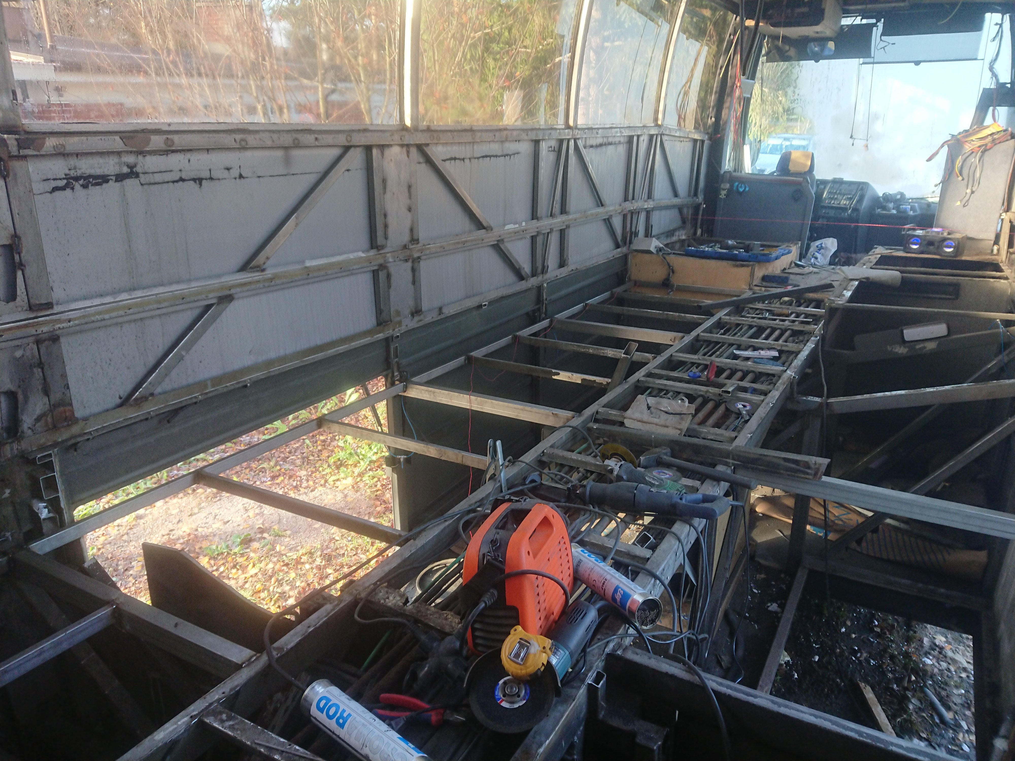

Lattia tuli tasattua, sais aloittaa eristyksen ja levytyksen. 20x40mm ja 60x40mm profiili putkea laitoin, niihin kiinni 15mm filmivaneri niin luulis olevan tukeva. Täytyy pönkätä ruumatilasta lisää jos jää notkumaan... :D

Muutama vinopalkki tuli kuvan jälkeen laitettua vielä vaakaan vaan aikalailla tuollainen siitä tuli, edestä jää pätkä lattiaa ylös vaan siihen laitetaan sitten keittiötä ja nojatuolia ym. Taemman oven kohta pitää myöhemmin vielä tehdä, siitä puuttuu pari rautaa ku oven sarana on edessä enkä tähän hätään keksinyt millä sen oven sais iäksi kiinni ja tiiviiksi. En keksiny sille mitään virkaa niin poistan sen käytöstä. Jostain kun löytyis 2-3mm paksua kumia tuon metallirungon ja vanerin väliin, ajattelin jos se estäisi nitinöitä ja natinoita.
