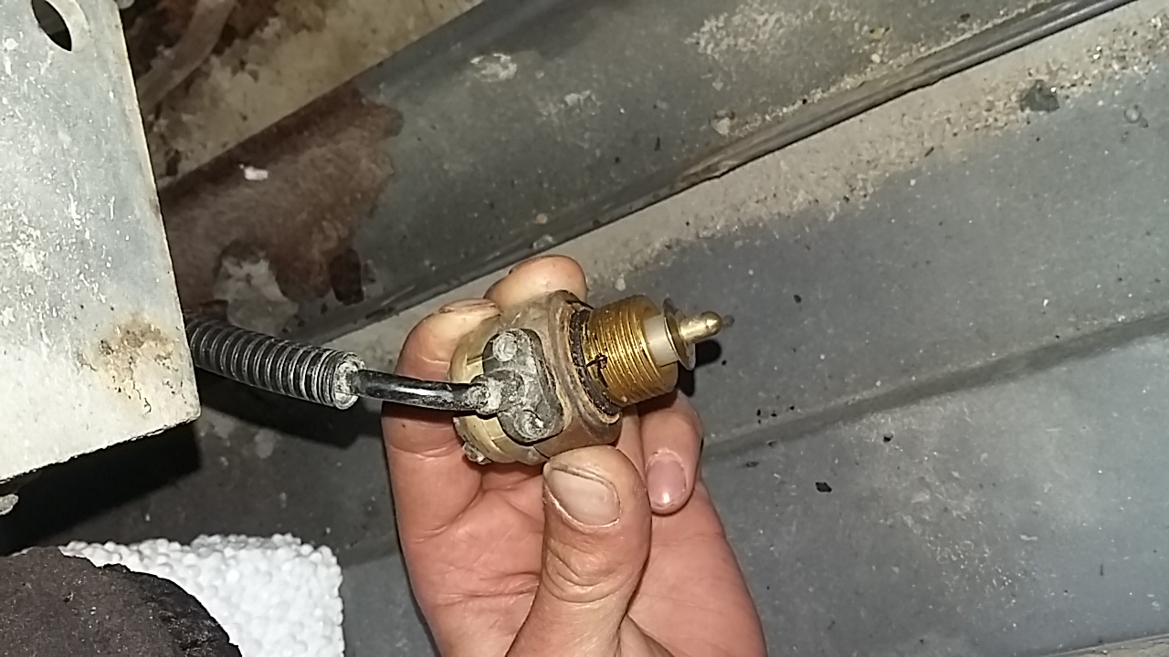

Uusi käyttäjä ja täysin kokematon kulkineen rakentaja aloitta nyt kauan haaveillun projektin ! Aihiona sattumien kautta Mb atego 817.
Koppi p6.4xk2.3xl2.6. Katto vaikuttaisi eristetyltä. Seinät ei.

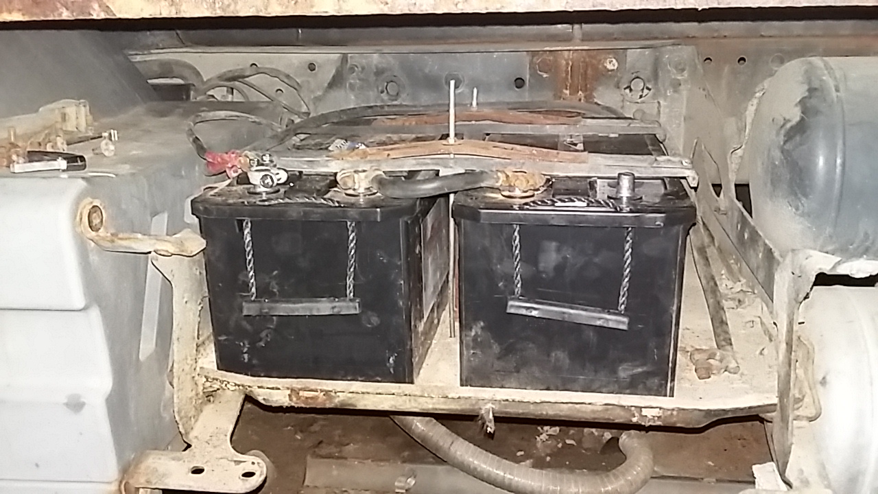

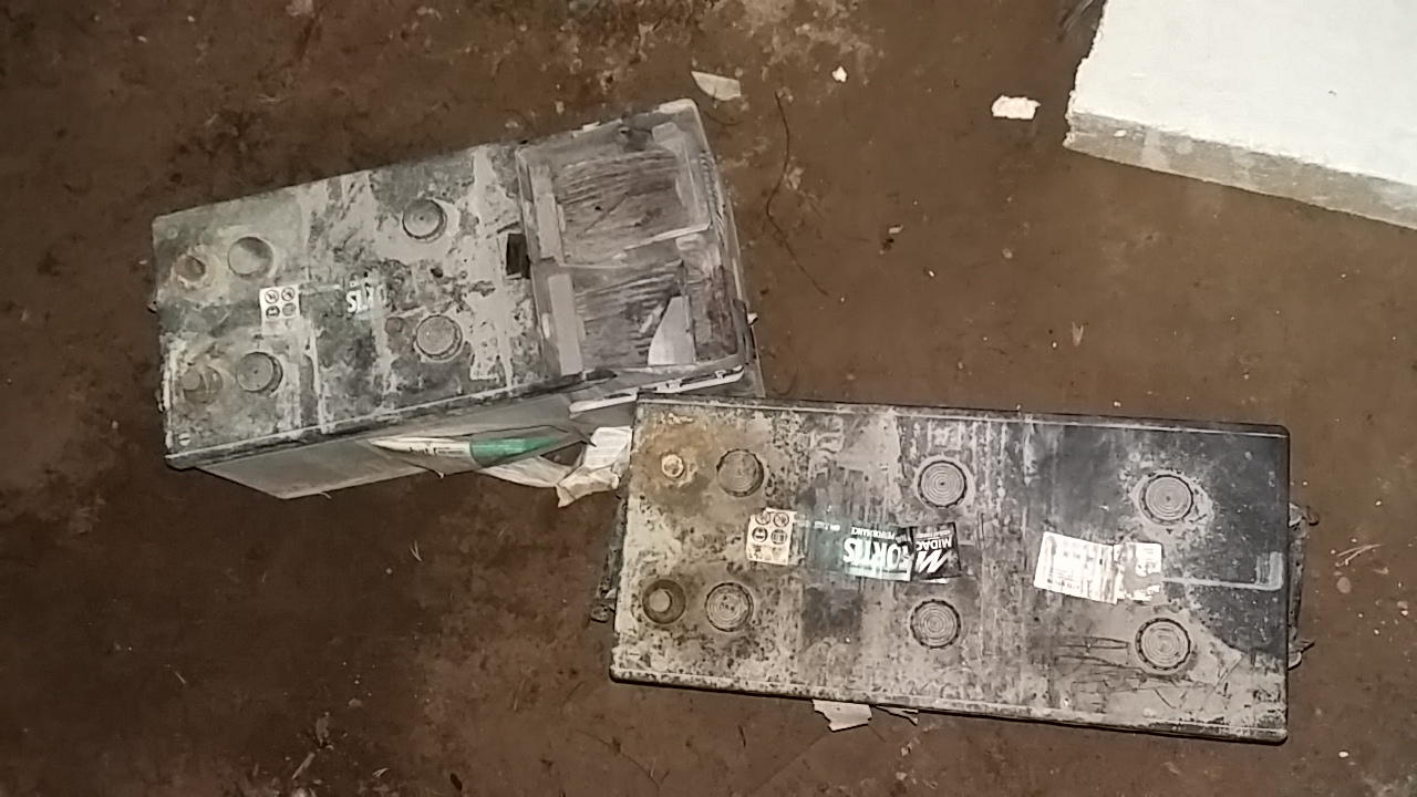

Alkuun täytyi akut vaihtaa.
motonetistä uudet 200ah sznajder
Yksi painesäiliö oli ruostut puhki.
Jos jollain sattuu siisti säiliö löytymään niin voin ostaa.
Mielenkiinnosta, mitä on nuo vempaimet päädyssä ? Varo ja säädin ?
Säiliön pohjassa paineanturi?
Tuo muoviosa ei tullut messingistä pois kun sitä yritin nitkutella. Sentin verran tuli ulos. Liekkö kärsinyt siitä..

Painesäiliössä tosiaan varo ja paineenalennin, se sähköinen osa näyttäs olevan vedentunnistin, lautanen kun yltää veteen ni johtaa maihin ja osaa juoruta vedestä, näin päättelisin kuvasta... Voi toki olla väärässäkin =)
Säiliöö kannattaa kysyä Skubalta tai lyöt numeron kookleen, ei montaa kymppiä maksa uusi.

Noh Veholla olisi ollut 270€. Ebay löysi saksasta teräksisen 89€+toim. Rmtrucksilta Munsalasta löytyi purkuosa 40e. Pönttö tuli ja oli vieläpä alumiininen. Tiukassa oli alumiinissä nipat kiinni. Yksi piti pirralla syödä. Onneksi messinkiä..
