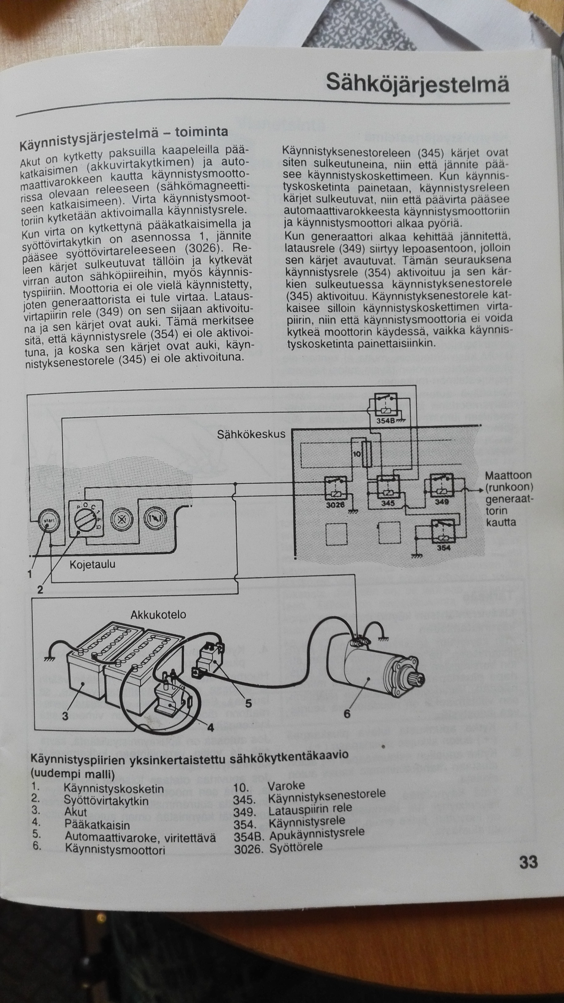

Kiitos kuvasta. Itellä vain ruatti kielellä joku ohje. Täytyy mennä etsimään oikeat releet. Varmaankin sama toimintakaavio vaikka onkin virtalukolla auto eikä painikkeella? Ja akkukotelossa on 2kpl älyttömiä kontaktoreja? Samanlaisia ja vierekkäin. Automaattinallia en havainnut siellä.

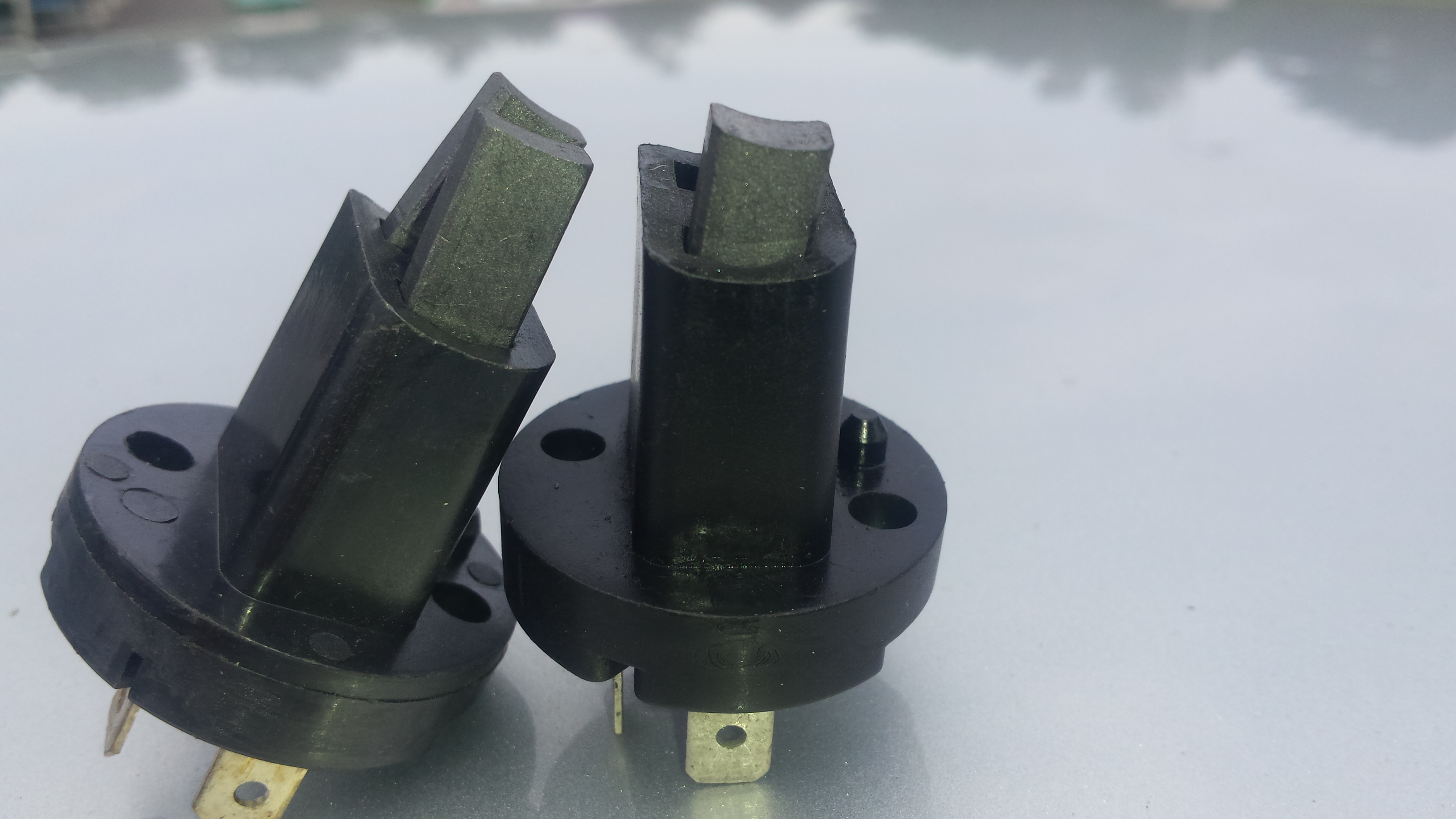

Kurkkasin hiiliä samalla...... kohta purkautuu kontaktorit.
- Zippo
- Viestit: 359
- Truck: Scania K113 Falcon
- Location: Kouvola
Re: b10m 90vm. ei anna käynnistää
Miks tos toisessa on vain yks hiili?
Huomenta. Ottivat volvolla irti että sai mitattua hiilen.
