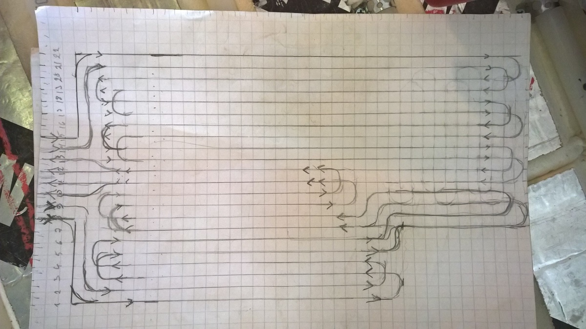

No oon mää ny jotahi tehny... eka mää piirsin paperille... (tais olla ekakerta tämän rojektin aikana että käytin oikein "isoo paperia"... :D ) tuommosen mää piirrustelin...
En oo yhtään parempi piirtämään ku tekemään mittään muutakkaan... =)

Ja laitan kostoks viel yhen tuosta mutkasta ni saahaan taas porukalla pohtia ja ihmetellä et olikoha tuossakaan "mittää järkee"... :)
"Mutkikkaasti päällekkäin"... ;)

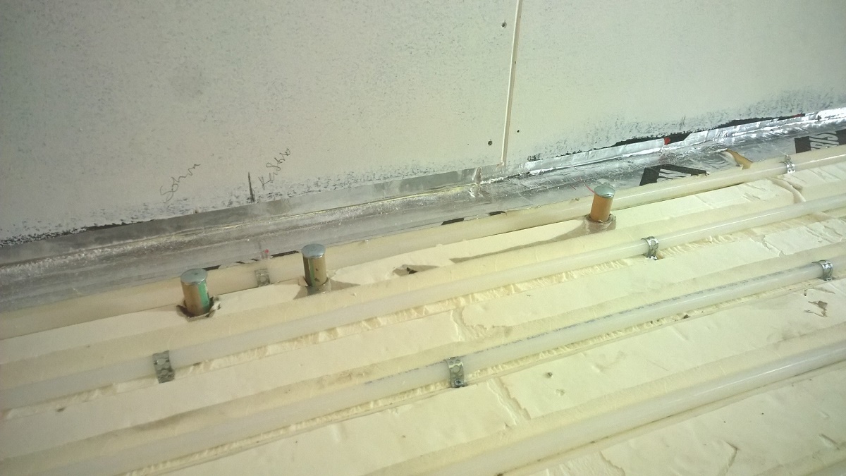

Putket loppuun kiinni... :)
Sitte...
Lisää samaa hommaa... nypertelyä...

Piirroshan on samanlainen kun muumien puuhakirjassa "auta muumipeikko mamman hillokellariin oikeaa reittiä pitkin" :lol:

Mulle ei auennu toi putkitusten päällekkäisyys, kerroitko sen jossain? Toinen että tulee sit pulputtamaan tui viemäri vaikka ois oikeeseen suuntaan kallellaanki, tai en tiedä, mulla ei toiminu vessan lavuvaarin 32mm vaikka oli kunnollinen kaatokin ku ei saanu korvausilmaa hajulukon takia. Voi olla että 50mm riittää siihen että ei tuu ilman kanssa ongelmia.

Ja lopuksi Reddevilille... "päällekkäisyys"... en halunnu vahingossakaan painaa putkea "lontolleen" (se vaara on aina kun putken kääntää liian jyrkälle mutkalle...) ja vesi ei hirmusti kierrä jos sitä jollain kovin estää...olkoon melkein mimmonen pumppu tahansa...
