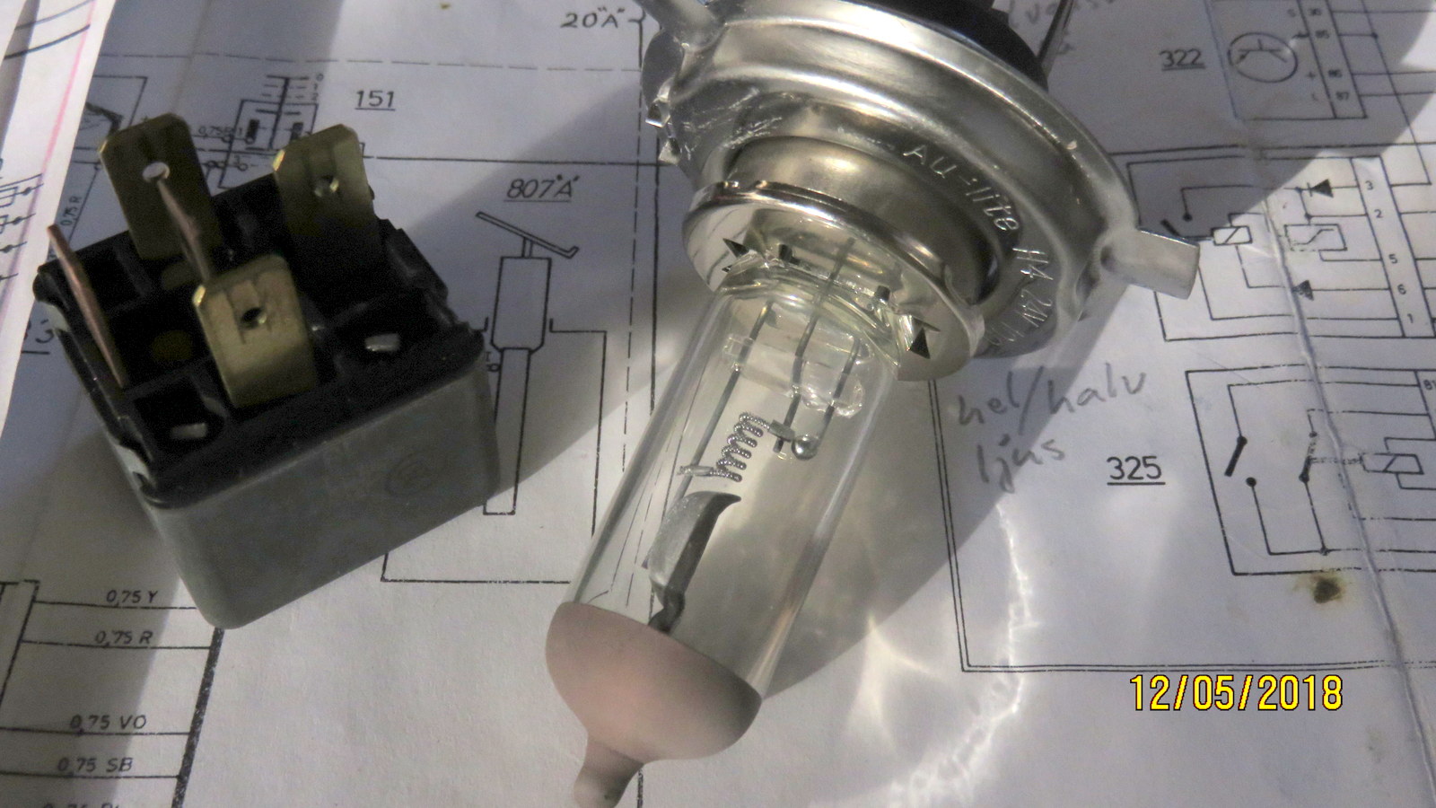

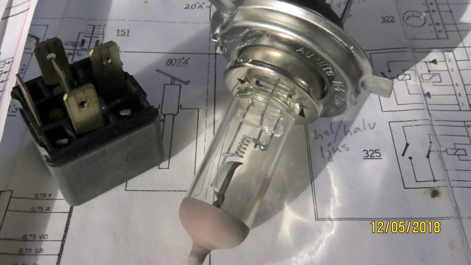

2. Ajovalot
Vähän ennen Bordeauxia alkaa hämärtämään laitan ensimmäistä kertaa ajovalot päälle. Menee suoraan kaukovaloiksi eikä viiksestä vetämällä vaihdu, ilmeiseti vaihtaja rele jumissa. Ajetaan vain päivällä ilman valoja niin kuin muutkin. Kotimatkalle teen tilapäiskytkennän niin että itse lampussa siirrän kaukovalon johdon lähivalon paikalle ja jätän lähivalin johdon ilmaan. Silloin minulla on lähivalot jos satun tarvitsemaan. Jumitus lakkasi paluumatkalla Normandiassa piti vaan muistaa että lähivalot palaa kun kaukovalon merkkivalo palaa muutoin pimeä. Korjaus ostaa uusi rele.

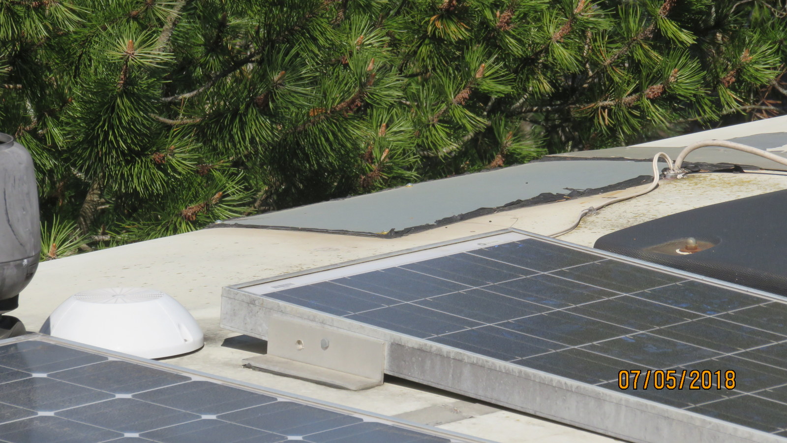

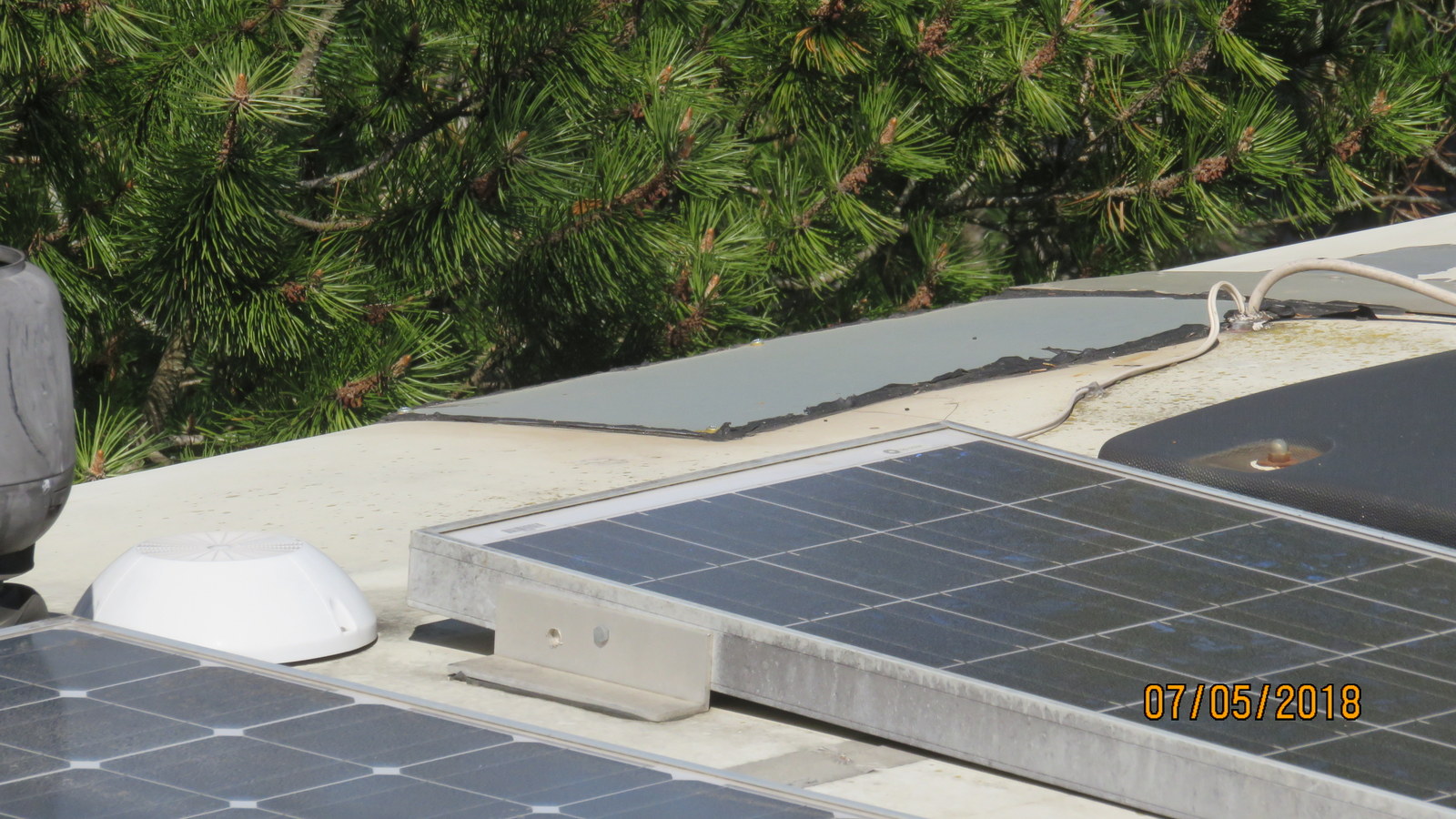

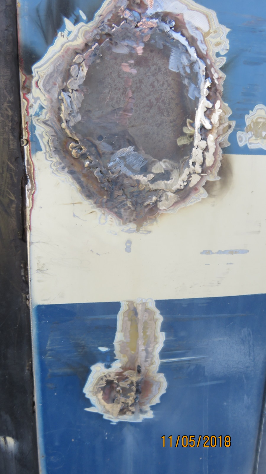

3. Katon paikkaus
Vanha vaiva mutta nyt alkanut vuotamaan Portugalissa päätin aloittaa pahimmasta ruoste paikasta. Ajattelin peittää pienet reijät korikitillä mutta sain ruostetta pois ei jäänyt mitään muuta jäljelle kuin suuri reikä. Kävin rautakaupassa ostamassa peltiä niitä oli valmiina n. 1m2 kokoisina paloina siitä saksin sopivan palan jonka kiinitin kattoon runsaalla butyylimassalla ja varmistukseen muutamalla ruuvilla.

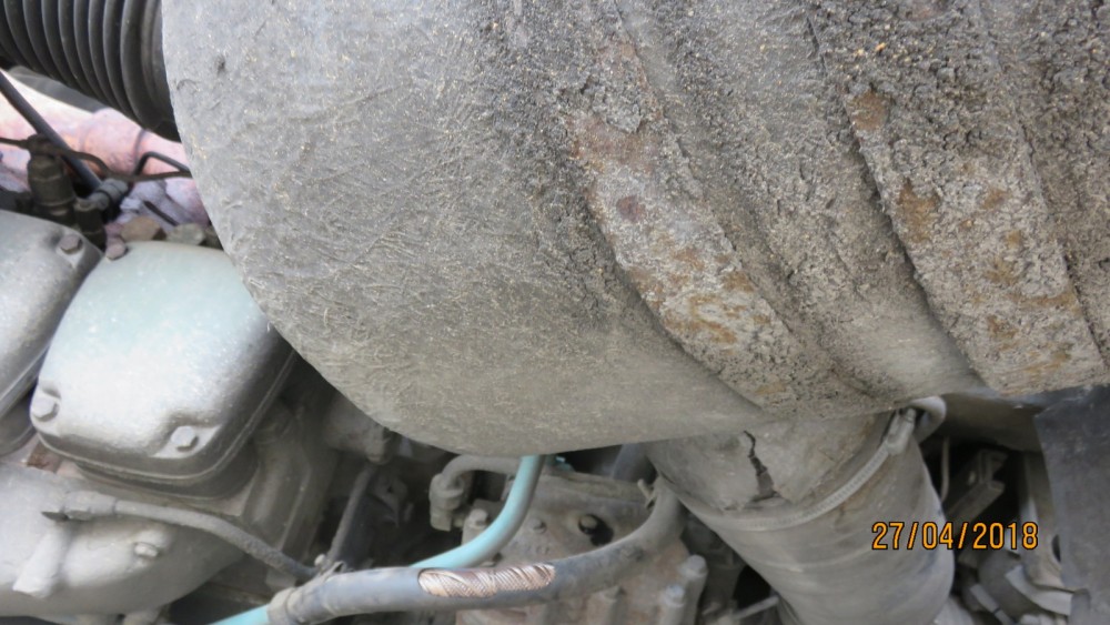

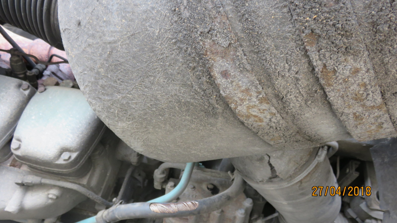

Tämä vika havaitaan vasta seuraavana aamuna kun Sennen -autohofista pitäisi jatkaa matkaa seuraavanapäivänä niin paineet ei nouse. Aidan toisella puolella näkyy MAN kuorma ja Linja-autojen myynti ja korjaamo. Kävelen huoltoasemalle ja kysyn onko heillä naapurin numeroa olihan se. Soitin ja selostin mikä on tilanne. Mekanikko tuli 45 min kuluttua ja sanoi pistä kone käyntiin. Vähän aikaa tutkaili ja sanoi saa sammuttaa - konehuoneesta tuo pitää sammuttaa kun ei ole painetta.
Kompressorilta lähtevästä kumiletkusta oli kuoriutunut iso pala kumia kudokseen asti pois ja kudoskin oli vaurioitunut. Onneksi eivät paineet loppuneet moottoritiellä ajaessa vaan parkkipaikalla nukkuessamme yön yli. Mekanikko kysyi onko minulla kumiletkuavaralla no sitä oli kaksi pätkää polttoaine letkua ja jäädyttäjän letkua. Kumpaakaan ei uskalla laitta kuumaan paikkaan jossa työpaine on 10 baria. Hän haki korjaamolta Knorr TÜV hyväksyttyä jarru letkua laittoi uuden pätkän paikalle. Kun työ oli valmis niin kysyi miten tuo maksaminen niin hän ilmoitti että ei maksa mitään. Kiittelin kovasti häntä ja MAN:ia.

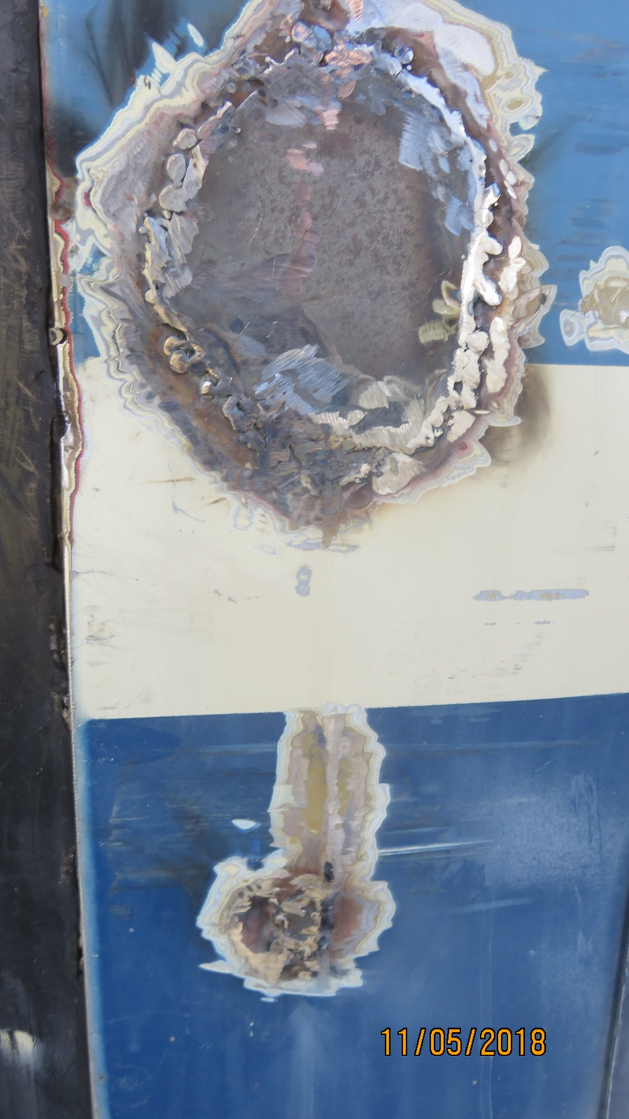

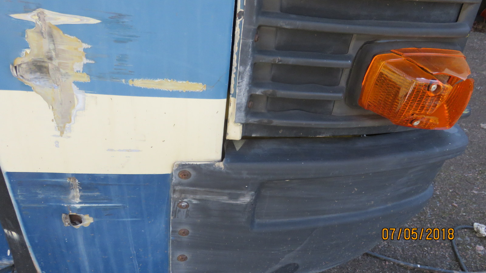

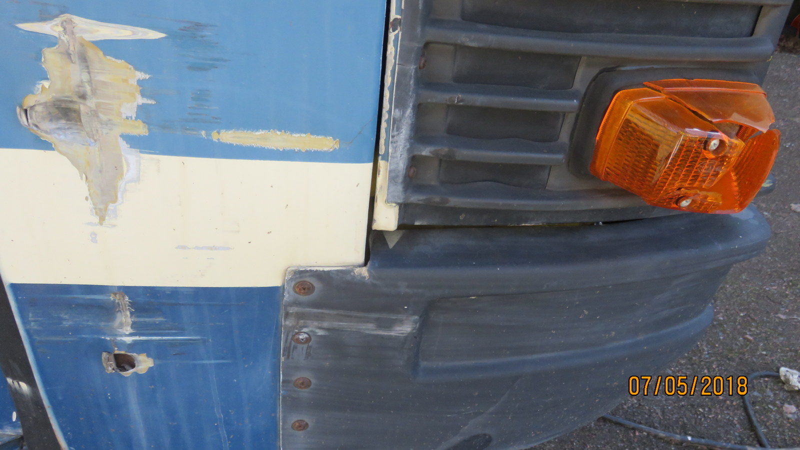

6. pari reikää kylkipeltiin ja vilkkuvalon lasi
Väistin matkailuautoa joka kiilasi eteen ja sain kosketuksen kaiteeseen tietyömaa kohdalla.

Ajovalot on korjattu ja kyljen reikiin on hitsattu palat päälle ja spaklaus on aloitettu. Laturille tilattu korjaus keskiviikoksi klo 10 alkaen.

Mikäs se tuolle lampulle on tullut?
Re: Talvi 2017 -2018 etelään ja vähän muualle
Jule kirjoitti:Mikäs se tuolle lampulle on tullut?
Siitä on lyhyen hehkulanka palanut pieniksi paloiksi ja sen johto sulannut pieneksi metallikuulaksi joka oikosulkee pitkä valon ja lyhen valon joten tuo palaa pikällä aina jos virtaa tarjoaa pitllle tai lyhyille valoille.
Toisessa lampussa palaa silloin yhtäaikaa sekä pitkät että lyhyet, taitais lamppu kuumeta pahasti jos käyttäis näin.
Viestit: 2651
Jaa, näytti jotenkin joltain tehdstekoiselta special lampulta, kun on noin nätiksi palloksi palanut.
Itseasiassa standardissa jossa tuo H4 lamppu määritellään se on speksattu niin että kummatkin langat saa palaa yhtäaikaa. Käytännössä hyvin harva valmistaja on sähkökytkennän toteuttanut niin että kumpikin lanta palaa samaan aikaan.
