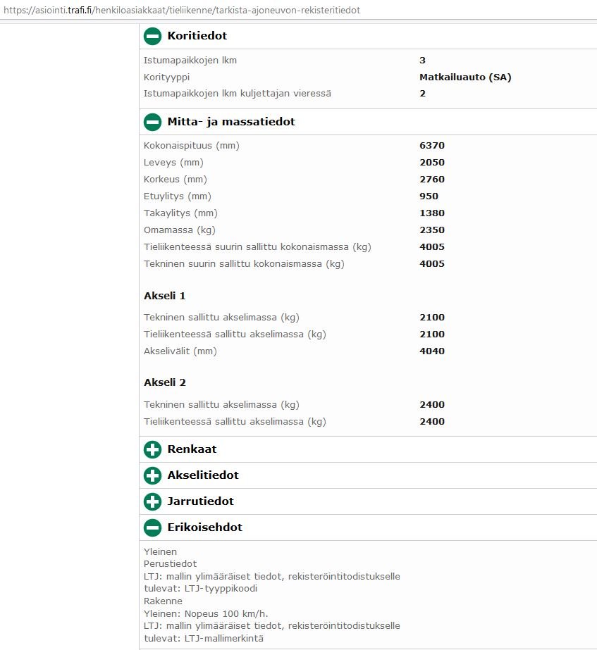

En jaksanu lukea kaikkea, mutta lanssi on "ns" täyden veron auto (josta veroetu on palanut pois), jota ei koske mm. korkeusvaatimus kun muutetaan M1 henkilöautoksi, matkailuajoneuvoksi.
Ja sitten kummallisuuksiin, mulla nyt kolmatta vuotta 4005kg ducato (entinen kuorkki, nykynen M1) 100km/h erikoisehdoissa =)

Re: Pikkubussin varusteet wc ym?
moi
en miekään jaksanut lukea mutta yli 3500 kg m1 nopeus on kahdeksankymmentä. Jos olet katsastanut ja saanut satasen nopeuden niin ole ystävällinen ja skannaa otteesta kopio.
Tuo on vaan virhe siellä otteessa, mutta ihan kiva virhe, koska ei sitä keskivertopoliisi ymmärrä.
- Viestit: 4445
Ymmärsi tai ei, mutta trafilta se polliisiki tarkistaa ja sitä uskoo =)
- 100kmh.JPG (80.25 KiB) Katsottu 24505 kertaa
