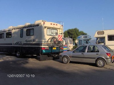

Uudessa Seelanissa, Australiassa + monessa muussa maassa olen nähnyt henkiloautoja vedettävän matkailuautojen ja bussien perässä "dolly" kärryllä. Tämä lienee sittenkin kätevin tapa hoitaa tuollainen kuljetus.

kuoppaukko kirjoitti:Uudessa Seelanissa, Australiassa + monessa muussa maassa olen nähnyt henkiloautoja vedettävän matkailuautojen ja bussien perässä "dolly" kärryllä. Tämä lienee sittenkin kätevin tapa hoitaa tuollainen kuljetus.
Suomen reilu ja rehti lainsäädäntö taisi vain rajoittaa dollylla hinaamisen nopeudeksi max 60km/h. Voipi tulla aika pitkäksi jos pitempiä matkoja köröttelee...

Poh,, olisihan se pitänyt arvata että siinä on Suomessa joku jekku. Olen kyllä Suomessakin nähnyt dollyjä vedettavän ja siina ne on menneet satasta kuin jarruttoman perävaununkin vetäjät. Lieneekö kukaan saanut sakkoa koskaan kun tuo vetämisen nopeus tuppaa olemaan muun liikenteen nopeus. Lahden moottoritiellä perjantai- iltapäivallä yleensa 110+.

Ei taida onnistua... Yhdistelmän maksimipituudeksi on asetettu tuo 18,75m, jos yhdistelmäsi pituus olisi 16,75 silloin 2m takaylitys olisi sallittu. Kuitenkin jos kuljetetaan yhtenäistä kappaletta, yhdistelmän maksimipituus saa ylittyä = erikoiskuljetus. Mutta se mitä en tiedä varmasti on se että saako auton ja varsinaisen perävaunun yhdistelmällä kuljettaa yhtenäistä kappaletta "erikoiskuljetuksena". Normaalistihan esim. rekkoilla pitkät kappaleet kuljetetaan aina puoliperävaunulla. Ja tietääkseni esim. puutavara-auton pituus kuorman kanssa ei saa ylittää suurinta sallittua yhdistelmäpituutta koska tukit eivät ole ns. yhtenäisiä kappaleita (vaikka niissä aika usein näkee kuorman ulottuvan kuormatilan yli).
EDIT: Osittain pitää perua puheita... jos veturina henkilöauto (=matkailuauto) ja kuormana on vene se saattaisi olla laillista :D Mutta jos vetoauto on linja-auto, silloin ei kyllä saa ylittää mittoja. http://www.tiehallinto.fi/pls/wwwedit/docs/4932.PDF
