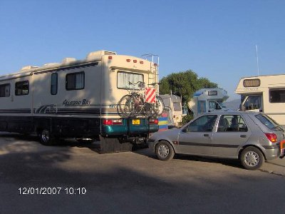

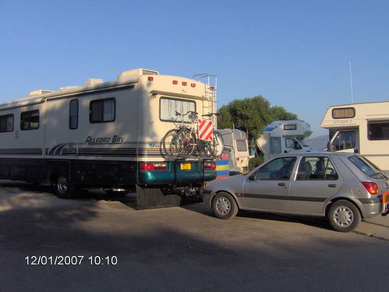

Uudessa Seelanissa, Australiassa + monessa muussa maassa olen nähnyt henkiloautoja vedettävän matkailuautojen ja bussien perässä "dolly" kärryllä. Tämä lienee sittenkin kätevin tapa hoitaa tuollainen kuljetus.

Poh,, olisihan se pitänyt arvata että siinä on Suomessa joku jekku. Olen kyllä Suomessakin nähnyt dollyjä vedettavän ja siina ne on menneet satasta kuin jarruttoman perävaununkin vetäjät. Lieneekö kukaan saanut sakkoa koskaan kun tuo vetämisen nopeus tuppaa olemaan muun liikenteen nopeus. Lahden moottoritiellä perjantai- iltapäivallä yleensa 110+.

Onko dollyt hinattavia laitteita? Silloinhan linja-autoksi rekisteröidyllä sitä ei saisi vetää ollenkaan mutta matkailuautolla saa.
Re: Perävaunu bussiin?
Eipä taida saada hinata dollya kuin kuorma-autolla. Muualla kuin Suomessa rekisteröidyllä saat hinata dollya millä tahdot.
tämä on MuTu tietoa jota en jaksa viranomaislähteistä tarkistaa.
Rajoitus Suomessa on kääntyvät etupyörät
