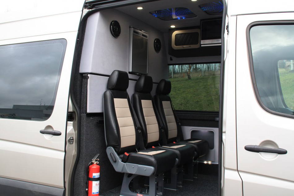

peejii
Viestit: 42
Liittynyt: 07 Elo 2015 20:19
Truck: MB Atego 1223
Location: Suomen Etelä
Re: Ajoneuvoverot
Viesti Kirjoittaja peejii »
Kyllä tällainen penkkirivi mullekin kelpais:
