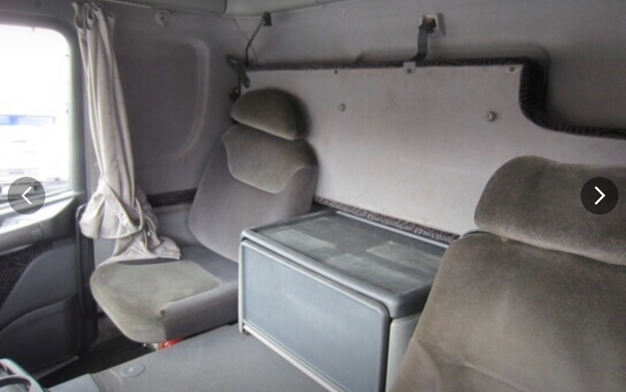

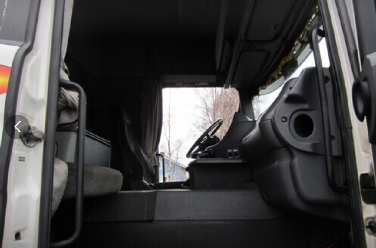

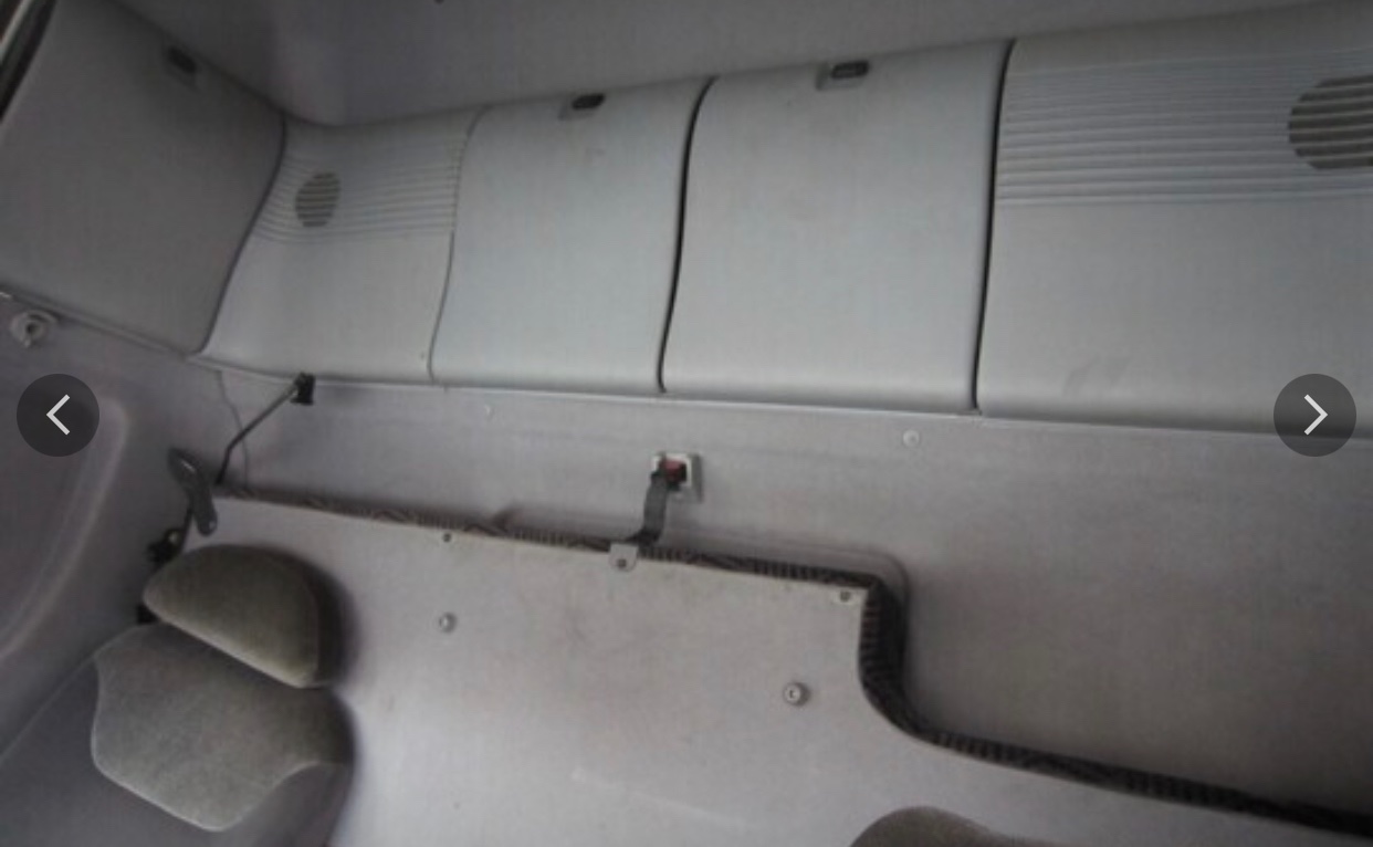

pitänee mitata sisä mitat siitä nupista jos ei muuta niin ainaki tietää sitten… ajanu viimeks kyseisellä yksilöllä 2v sitten niin ei pysty ulkoo muistaa
jääkaappi on irrotettavissa ja siirrettävissä kuskin taakse niin voi ainaki toi tilan pituus nippinappi riittääkkin ja leveys jos tosiaan on 40cm vaatimus… toinen punkka on seinää vasten mallia ohut ja yläpunkka alas laskettava aurinkolipan yläpuolella… korkeus voikin sitten olla toinen juttu ja että kuinka tarkka toi homma on kun sänky tulee taitettuna seinästä ulos sen 10cm ebaut niin syö tuota pituutta..

eli helpoin homma on heivaa se vetopöytä veks ja hakee halvin keittolevy ja se kiinni autoon ? sängyt löytyy ja jääkaappi…
onks pöydästä jtn vaatimusta millanen pitäs olla?
pitääkö vedellä sähköjä vai meneekö defan sisä haaralla läpi?
paljonko pitäs olla kaappitilaa vai onko sitä määritelty jotenki?

Uskoisin että ihan vakio säilytystilat ovat jo enemmän mlitä esim tehdastekoisessa caravellessä on. Pöytä saa olla irroitettavakin, joten se helpottaa sen rakentelua. Ei niihin mitään eksakteja mittoja ole annettu, mutta jos se näyttää pöydältä, niin silloin se on pöytä.vill33 kirjoitti: ↑17 Joulu 2021 16:42 eli helpoin homma on heivaa se vetopöytä veks ja hakee halvin keittolevy ja se kiinni autoon ? sängyt löytyy ja jääkaappi…
