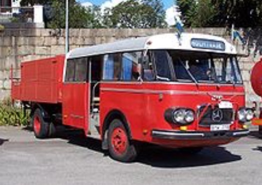

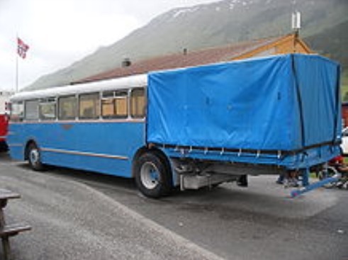

Re: Jakeluauton umpikoppa bussin rungolle??
Vähän huonoja kuvia :cry:

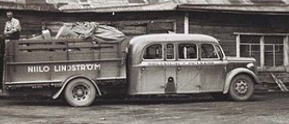

Niilolla taitaa olla vähän ylikuormaa, ollut muitakin vastaavia sekajunia.
http://bussidata.kuvat.fi/kuvat/L/Lindstrom+Niilo/
