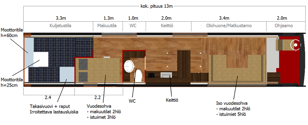

Kyselin voiko kuorman kuljetuksen hoitaa kattotelineillä sisätilasta napattavan kuormatilan sijaan. Tälläinen vastaus tuli
Hei,
M1-luokan matkailuauton pituus saa olla enintään 12,00 metriä. Jotta voidaan myöntää poikkeuslupa hakemaanne 13,00 metrin pituudelle pitää auton sisälle takaosaan tehdä erillinen kuljetustila ( jonka pituus 1-2 metriä kuljetustarpeen mukaan, käyttötarkoitus on kirjattava).
Kuva tilaratkaisusta tarvitaan.
Auton katolla olevia tiloja ei huomioida vaan tila pitää ottaa pois juuri pituudesta, jotta ei vääristetä kilpailua.

Tuohan tarkoittaa että taakse täytyy laittaa 1-2m pituussunnassa tääysleveä ja täyskorkea tyhjä tila. Mitä sitten kun on muutoskatsastanut kuljettaa siinä tilassa onkin jo oma asia vaikka saunaa.
Miten suhtautuvat jos auto on takatuuppari ja täyskorkea tila on moottorin päältä kattoon, pariovet vaan taakse. tämä vain heittona, mutta menisikö läpi.
Toinen hakemuksessa mietittävä asia on anomuksessa tilan monikäyttöisyys: Omassani on kolmen hevosen kuljetus ja vaihtoehtoisesti auton kuljetus tilaan laitettavan kuljetusrampin päällä.
Kolmas vaatii tarkistuksen: Kun Suomi liittyi EU-hun kielsivät enään rekisteröimästa M1 matkailuautoa jossa kuljetetaan hevosta. Syy henkilöautolla rahdin kuljetus kielletty, 2006 tuli taasen työ ja lepoaikadirektiivi jossa henkilöauto luokiteltiin rahdinkuljetukseen kelpaavaksi.
Hevonen ei mahdu poikittain autoon mutta sen verran vinoon että 3m pituus täyttyy, jolloin tulee myös hyvin sisään sivuovesta. Tee tilasta niin suuri että saat siihen myöhemmin mahtumaan sen minkä siihen haluat. Hevosenkuljetustilaan saa (ja pitää) laittaa kulkuovi josta pääsee tarkastamaan hevoset kuljetuksen aikana.
Piirrä kuva missä on tila autolle tai/ja hevoselle koska se kelpaa perusteeksi. Muista että pitää olla kuormaussilta jolla valittu kuorma saadaan autoon. Ei tarvitse olla kiinteästi asennettu.
PS! eivät ole kovin kiinnostuneita tuon tilan varusteista, mutta virkainto pystyy kaiken kumoamaan.

No, niinhän siinä sitten kävi, että perjantaina postilaatikkoon tulla pätkähti saapumisilmoitus 380 euron ennakkomaksulla. Sitten jännittämään mitä kaikkea jänskää tuolla "nimellisellä" summalla saa.. :shock:
Ja hyvinhän siinä lopulta kävi, poikkeuslupa herui! :lol: :lol: Takaosassa kuljetustila moottoripyörälle/mopolle ja vaihtoehtoisesti muutamalle koirahäkille (eläimiä = ovi kuljetustilaan sisäkautta). Sivuseinissä kiinnityskiskot. Muita ehtoja: Kuljettajan ja matkustajan istuimiin oltava turvavyöt. Istuinten ja vöiden asianmukaisuuden varmistamiseksi riittää katsastusmiehen hyväksyntä. Nykyvaatimusten mukaiset taustapeilit.
Päädyin varmuuden vuoksi koiriin, kun ajattelin että niitähän voi olla suuriakin, pikkukissuthan olisi kuitenkin passitettu kuljetuskopassa syliosastolle? Villakoiria tuntuu kuitenkin löyvän nurkista vaikka miten ja täällä suunnalla ovat vielä julmetun kokoisia! .. :wink:
Pätkät kiskoa seiniin ja asianmukaiset pesu- ja kuivatustilat mopolle/koirille. Vähän kaakelia/muovimattoa/puupaneelia tms. ja mikäpäs siinä sitten. 8)

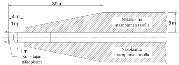

Ainiin, tässä lainaus nykyvaatimusten mukaisista taustapeileistä:
5.2. Ulkopuoliset päätaustapeilit (luokka II)
5.2.1 Kuljettajanpuolinen ulkotaustapeili
Näkökentän on oltava sellainen, että kuljettaja näkee vähintään 5 m leveän tasaisen ja vaakasuoran tien
osuuden, joka rajoittuu tasoon, joka on yhdensuuntainen ajoneuvon pituusakselin suuntaisen keskitason
kanssa ja joka kulkee ajoneuvon uloimman kuljettajanpuolisen pisteen kautta, ja tämä näkökenttä alkaa
30 m kuljettajan näköpisteiden takaa ja ulottuu taaksepäin horisonttiin.
Kuljettajan on lisäksi nähtävä 1 m leveä tien osuus, joka rajoittuu tasoon, joka on yhdensuuntainen
ajoneuvon pituusakselin suuntaisen keskitason kanssa ja joka kulkee ajoneuvon uloimman pisteen kautta
4 m kuljettajan näköpisteet lävistävän pystytason takana olevasta pisteestä alkaen (ks. kuvio 7).
5.2.2 Matkustajanpuolinen ulkotaustapeili
osuuden, joka matkustajan puolella rajoittuu tasoon, joka on yhdensuuntainen ajoneuvon pituusakselin
suuntaisen keskitason kanssa ja joka kulkee ajoneuvon uloimman matkustajanpuolisen pisteen kautta, ja
tämä näkökenttä alkaa 30 m kuljettajan näköpisteiden takaa ja ulottuu taaksepäin horisonttiin.
Kuvio 7: Luokan II peilien näkökenttä
Ja kun itseä taitaa vaivata jonkin sortin lukihäiriö tai tyhmyys kun en tolkkua tuosta saanut, niin mukana tuli onneksi selventävä kuva.

Kiitosta. Juu on tosiaan tiputettu lattia kauttaaltaan. Tarkkoja mittoja en muista. Itse olen jotain 183 ja pystyn kävelemään suorana auton läpi käytävää. Ropellihattupäässäkin sama varmaan onnistuisi :)
Kaikkein matalin kohta on tuossa makuukammarin kohdalla kun lattia lievästi nousee edestä taakse mentäessä, kunnes sitten suih.. kuljetustilassa taas helpottaa. Se on n. 10cm korkeampi kun ollaan menty taka-akselin yli ja auton rakenne salli lattian alemmas. Jahka saa lattiat ja katot lopulliseen kuosiin, niin tilat madaltuu vielä 4-5cm. Mutta makkarin kohdalla heitän sitten sen ropellihatun pois että mahdun kävelemään. :)
Scania K112 CLB 70 AA vm. -87
Re: Erikoislupa yli 12m matkailuautolle
Onnitelut myös lupalapusta, hyväksyykö katsastusmies sohvat istuimiksi, Klaukkalan konttorilla ei kelpaa, vaan oltava ihan kunnon (linja-auton) penkit. Sohvan kiinitys autoon ei ole todennäköisesti riittävä. Ihan ymmärrettävä turvallisuus asia, sohvan paino + esim. 3 kpl 80 kiloista ihmistä ja äkkitilanne, niin sohvan jalkojen 10mm kierretangon pätkät voi antautua. Siis näin meillä ja linja-auto ja matkailuauto voi toki olla eriasia, myös jotkut katsurit hyväksyy sohvan ja ne lasketaan matkustajapaikoiksi. Onneksi on tullut aikoinaan tuo D suoritettua :D

Sohvan kohdalle oon jättänyt muutamat pultit alkuperäisestä seinäkiskosta vanerin läpi törröttämään. Siitä kiskosta siis, josta penkit oli alun perin pultattu seinään. Lattian madalluksen myötä ne ovat nyt sopivalla korkeudella istuintason kanssa. Ajattelin että kiinnitän pultteihin sohvan ja seinän väliin jäävän metalliputken koko sohvan leveydeltä. Tuohon putkeen teen kiinnikkeet turvavöille, jotka tuon sohvan läpi. Turvavyöt tulisivat selkätyynyjen ja istuinosan väliin.
Sohvan kiinnitykseen en ajatellut käyttää sohvan omia jalkoja vaan meinasin tehdä sohvan pohjaan jonkinlaisen "sokkelin" joka puolestaan kiinnitetään riittävän monesta kohtaa lattian alla olevaan teräsrankaan.
Voidaanhan katsastusasemalla olla asiasta erimieltäkin. Ja kyllähän tuo sohvan kelpaaminen istuimeksi on vähän jänskättänyt. No, poikkeuslupalapussa on tuo aiemmin esitetty pohjapiirustus eikä siinäkään ole normaaleja penkkejä. Asiallahan ei ole mitään virallista arvoa, mutta ehkä katsuri ei kyseenalaista sohvia niin helposti kun virallisesta paperista löytyy kuva sohvien kera. Tiedä häntä. Sittenpähän sen näkee tarviiko haalia penkkejä jostain tilalle.. :roll:
Mutta, nyt kyllä meni pahasti ohi alkuperäisen aiheen.. Sentään osasto on oikea. :)
