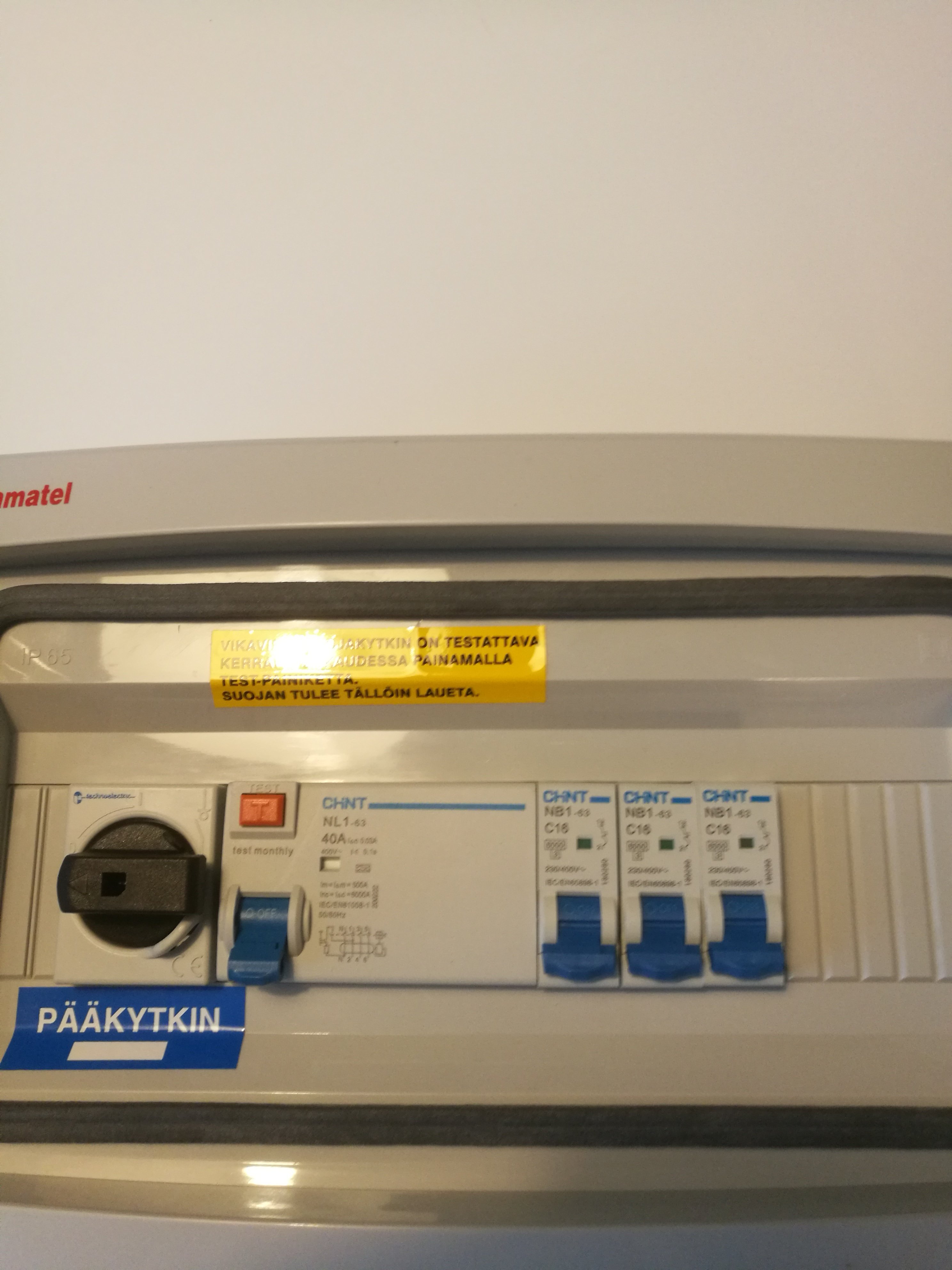

Uusi/käyttämätön ryhmäkeskus. Ip65
H.100€ mielummin nouto kaarinasta. Voin myös lähettää mutta ostajan iloksi tulee postikulut. 045-1061670

Huomautan taas, kuten edellisessäkin tapauksessa kun kaupattiin sähkökeskusta, että tämä sähkökeskushan ei siis sovellu kulkuriin asennettavaksi, vaikka ihan näppärä kaappi johonkin piharakennukseen tms onkin.

Voi mennä N ja L sekaisin, kun tuohon tällää shukon eteen. 50% todennäöisyydellä voi saada kynsilleen. Ajoneuvo- ja venekäyttöön on olemassa eri tyyppiset 2-napaiset vikavirtasuojat.

Kyllähän tuo nelinapainenkin katkaisee nollan ettei siinä sen puoleen mitään vaaraa ole. Toisaalta jos tuota syöttää schukolla niin kaksi johdonsuojaa jää ilman jännitettä. Sisäinen kytkentä pitäis muuttaa siten että kaikki kolme johdonsuojaa on samalla vaiheella. Tai sitten käyttää tuota siten kuin se on varsinaisesti tarkoitettu eli kolmivaihe syötöllä.
Re: Ryhmäkeskus/sähkökeskus ip65
Totta, katsoin jotenkin killiin. Kuten mainittu; kyllä tuo nelinapainenkin kaiken katkaisee oli tulppa kiinni kumminpäin tahansa.
Viestit: 2665
Se nelinapainen on vikavirtasuoja, joka ei laukea kuin silloin kun virtapiiristä karkaa virta johonkun ulos, ylivirtatapauksessa toimii tuo yksiosainen johdonsuojakytkin, eli maallikkotermein sulake. Yksiosaisessa on se huono puoli että jos kulkuriin otetaan virta sukosta, tai väärinkytketystä karavan pistokkeesta, se katkaisee vialliselta laitteelta nollan eikä vaihetta, jolloin laite jää jännitteelliseksi, vaikkakin virtapiiri katkeaa.
Käytännössä vikatilanteessakin tuolla keskuksella varsinainen hengenvaaratilanne on hyvin epätodennäköinen, koska vaikka sinne jännitteelliseen laitteeseen menisikin ronkkimaan, tuo vikavirtasuoja toimii vielä, mutta tuo on kuitenkin sähkömääräysten vastainen, eikä siitä saa kirjoittaa hyväksyttyä pöytäkirjaa.

SFS 6000-7-721.43.1 Ryhmäjohdot:
Kukin ryhmäjohto on suojattava ylivirtasuojalla, joka kytkee piirin kaikki jännitteiset johtimet.
Eli johdonsuojakatkaisijat oltava kaksinapaiset
