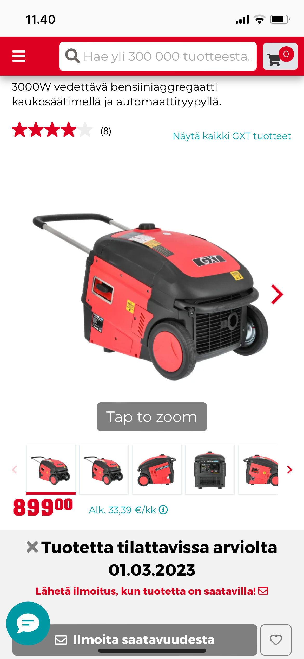

Re: O: siniaaltoaggregaatti mielellään sähköstartilla
Onkohan tuo muutakin kuin polttomoottori, jännitevahti ja 130A vaihtovirtalaturi? Meinaan että esim. AGM akuille voi olla aika rankka laturi, ei varmaan mitenkään älykäs?
Tuommoisen voisi varmaan itse tehdä vanhasta ruohonleikkurin moottorista.
Itse invertterin hankin elokuun lopulla. Ihan pätevä laite. Hinta oli silloin 599€. Nyt sama laite 899€ Eikä tulossa ennen maaliskuuta.
