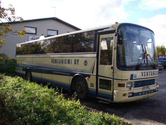

Jos sua sattus kiinnostaa Volvo B10M Wiiman korilla vm.-87 ja katsastettu :wink: niin täällä meitän kylällä on sellanen myynnissä :D Myyjänä on Parthouse niminen varaosaliike ja bussi on Ventoniemen vanha.
Re: Tietoja kaivataa sopivasta linjurista
Bussiton kirjoitti:Jos sua sattus kiinnostaa Volvo B10M Wiiman korilla vm.-87 ja katsastettu :wink: niin täällä meitän kylällä on sellanen myynnissä :D Myyjänä on Parthouse niminen varaosaliike ja bussi on Ventoniemen vanha.
Komia peli näyttäisi olevan, mutta vähän korkeampi kori saisi olla. Onkohan kallis kulkine tuo :wink:

Nyt olisi muutama kuva siitä Wiimalaisesta :D
Wiima vasen etukulma.jpg (73.04 KiB) Katsottu 28136 kertaa
Wiima oikea etukulma.jpg (81.94 KiB) Katsottu 28133 kertaa
Wiima myynti-ilmotus.jpg (63.89 KiB) Katsottu 27548 kertaa

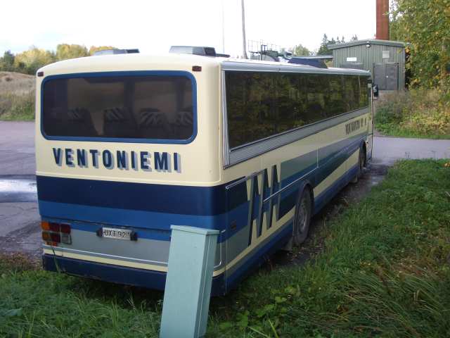

Ja vielä takaakin :wink:
Wiima oikea takakulma.jpg (72.95 KiB) Katsottu 28114 kertaa
Wiima vasen takakulma.jpg (78.18 KiB) Katsottu 27546 kertaa
