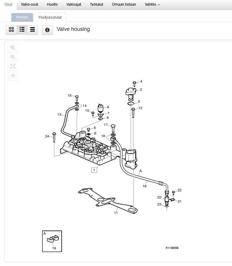

-Onnistuin tuossa imurilla sohimaan tuollaisen muoviputken kappaleiksi. Öljyähän sieltä alkoi tulemaan. En löytänyt sopivaa polyamidiputkea tähän hätään, niin juotiin putken kuparista. Kestää öljyä lämpöä. Mikä tuo putki mahtaa olla?

Kukaan ei tiedä mikä tuo öljyputki on? Ei siellä kova paine ainakaan ole, kun sen verran lepposasti vuoti. Täytyy vielä varmistaa tuo kupari, ihan ku olis vähän tihkunu...
Onko kellään tuon moottorin räjäytyskuvaa / huoltomanuskaa tjms?

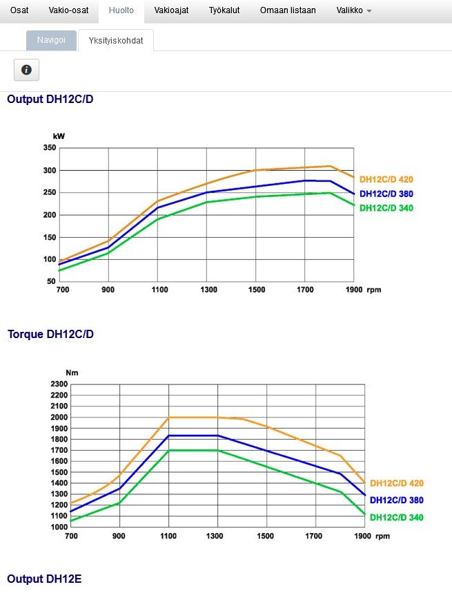

Paljonko tuon maksimiteho on, kun nythän ilmoitettu teho on alle Max väännön kierroksilla ilmoitettu 🤔 Maksimitehon kierrokset on yleensä vääntöä ylempänä?

Varmaan tuo 13, joka on siis ilmausputki.
varaosanumero sille on 21078395

En nyt kyllä näe tekstiä, missä sanottaisiin max. väännön kierroslukua.
Mutta tossa sulle kuva:

Joo en minäkään, luvin väärin.
Aika paljon rajattu tuo vääntö, mutta hyvin tuo vetää kyllä tuolla 2000Nm väännölläkin, kun i-shift rykii isompaa pirttiin 😊
