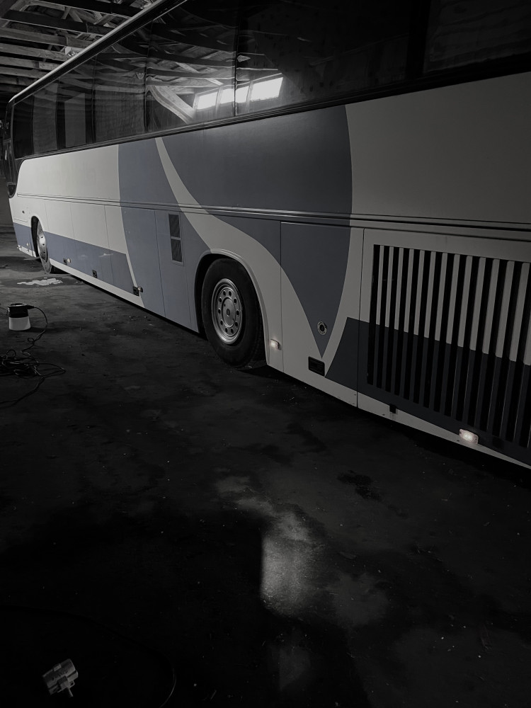

Scania carrus 502 vm 97. Kolmen kuukauden paikallaan seisonnan jälkeen vasemman puoli ei nouse tai ainakin takapää. Kuuluu suhinaa sieltä paineilmasäiliön suunnalta . Ei mielestäni ilmapussista tulis. Mitä vaihtoehtoi tässä nyt on missä vois olla vikaa. 3kk sitten toimi normaalisti eikä kuulunut suhinoita.

Nyt kun katsoin kuvia mitä otin niin näyttäisi että samanpuolen etupää ei myös nouse. Sieltä ei kyllä suhinaa kuulunut.

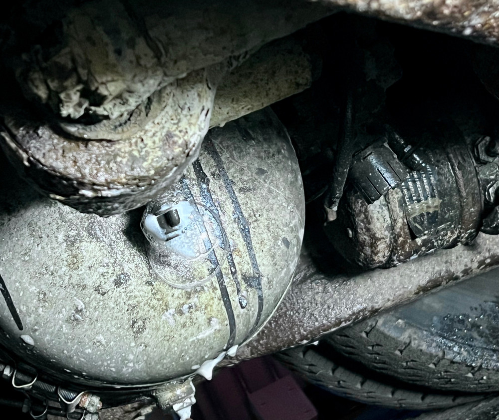

Käyty vähän taas tutkimassa. Vasen jousipussi vaikuttaa ehjältä mutta painetta sinne ei jostain syystä tule. Paineilmasäiliö mikä takapyörien välissä niin siinä joku nippa tai varoventtiili mikä lie niin päästää vähän läpi kun suihkuttelin saippuavettä.ei nyt mitään paljon vuoda mut kuplaa tulee kun suihkuttelin.

transpot kirjoitti: ↑28 Helmi 2023 17:47 Käyty vähän taas tutkimassa. Vasen jousipussi vaikuttaa ehjältä mutta painetta sinne ei jostain syystä tule. Paineilmasäiliö mikä takapyörien välissä niin siinä joku nippa tai varoventtiili mikä lie niin päästää vähän läpi kun suihkuttelin saippuavettä.ei nyt mitään paljon vuoda mut kuplaa tulee kun suihkuttelin.

Sellainen huomio ja ettei kuulu enää suhahdusta.
Re: Auto kallellaan.
Se ilmankuivain aivastaa kun systeemi on saavuttanut tavoitepaineen. Jos siellä on riittävän iso vuoto se ei saavuta sitä painetta. Jos jokin putki on kokonaan irti, sieltä putken päästä ei kuulu pihinää, vain suhteellisen hiljainen kohina.

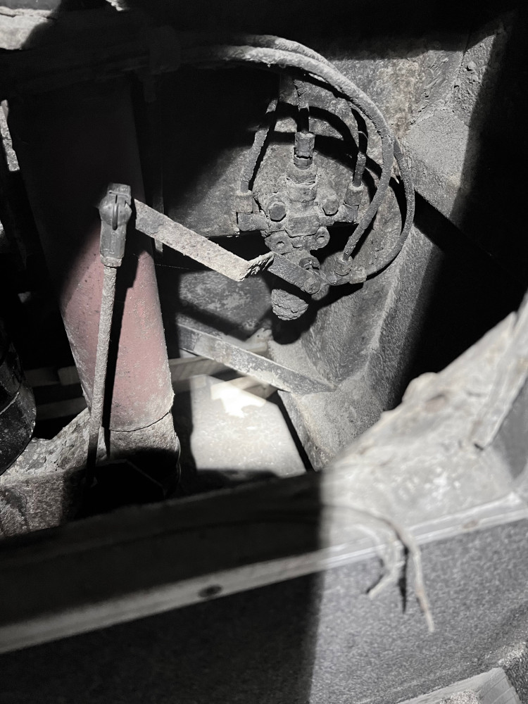

Korkeudensäätö venttiileitä on edessä yksi ja takana kaksi. Ne takana olevat säätää auton suoraan. Omasta Scaniasta vaihdoin ne kaikki. Takaa mittasin metrimitalla että sain auton suoraan. Etupään venttiilin vaihdoin luukusta jonka tein lattiaan. Etupään venttiili on keskellä etuakselia. Säätö tehdään korkeudensäätö venttiilin tangosta.

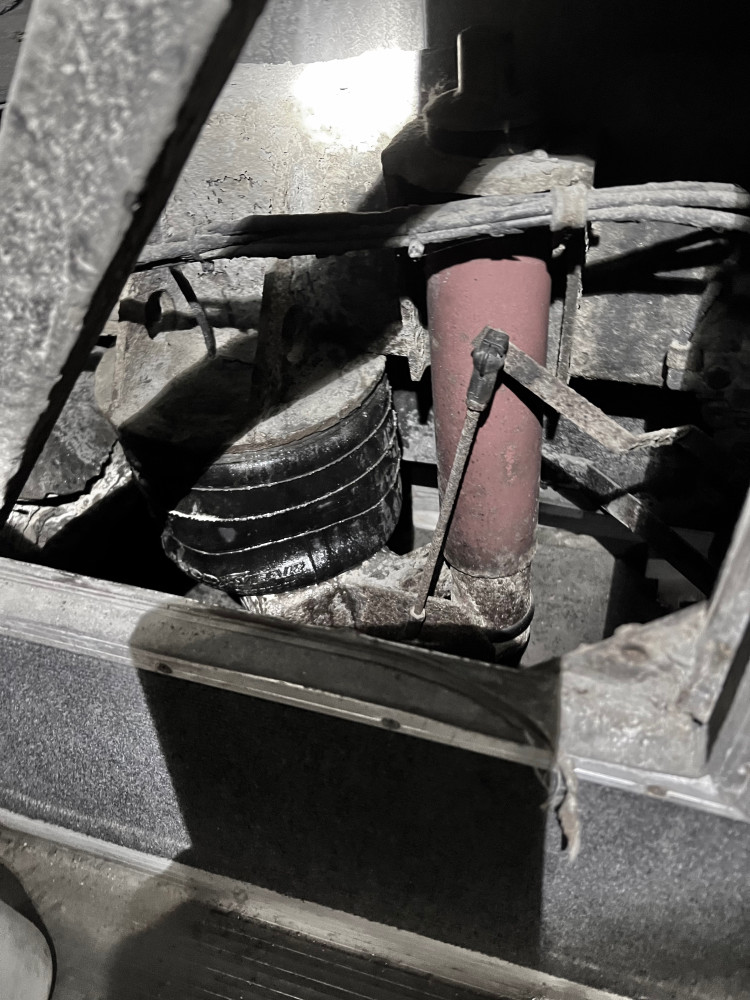

Kyllähän se vasen takapussi onkin mikä vuotaa. Huoltoluukku ruumatilassa niin sai näkyville. Ylälautasen ja siitä pussin yläreunan välistä puhaltaa. Mikäs tuo tankohässäkkä?
Tankohässäkkä on se tasonsäätöventtiili. Tai se hässäkän päässä oleva palikka on. Kun poikittainen tanko on ylävistoon, komento on lisää painetta, alaviistossa ilmaa lasketaan ulos, keskellä venttiili on kiinni.

Ok. Tanko koko ajan yläviistoon, no eipä se varmaan nyt liikukkaan kun ei kerran pussi täyty. Pussi kyllä vaikuttaisi ehjältä mitä peilivarrella tutkin ympäri mutta kai se on uskottava että rikki se kuitenkin on kun sieltä yläreunastaan puhaltaa lautasen välistä..vai onko jotain muuta vaihtoehtoa tähän vikaan?
