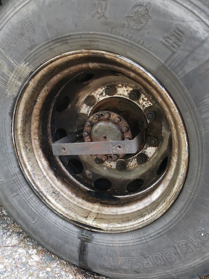

Takanapa vuotaa.
Lähetetty: 07 Heinä 2022 18:11
Kirjoittaja jiipee
Sitten seuraava murhe. Takanapa pukkaa öljyt pihalle. Toivottavasti pelkkä tiiviste vuoto. Jos stefa falskaa niin purattaa vähän enemmän. Senpä vuoksi vein suosiolla korjaamolle. Jospa huomenna selviäisi, että kuin iso remppa tällä kertaa.
Napa vuotaa.jpg (170.3 KiB) Katsottu 10887 kertaa
Re: Takanapa vuotaa.
Lähetetty: 08 Heinä 2022 22:12
Kirjoittaja jiipee
Laipan tiiviste vaurioitunut. Tiivisteliimalla laitettu uudestaan kasaan. Jospa se oli siinä.
