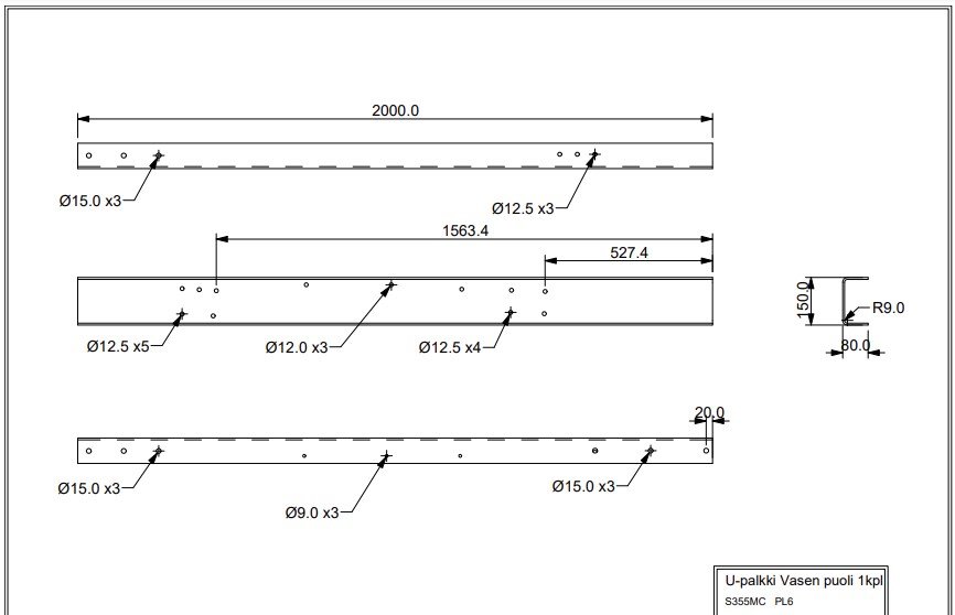

Uudet palkit tuli ja työ jatkuu. Vasen palkki jo purettu. Rasvanpoisto ja ferreksi ja esabliima. Ei tarvinut suurentaa reikiä, oli ilmeisesti mittanauha kalibroitu. Tekivät pajalla hyvää työtä ja takasivupalkki sopii justiinsa.
Sain illalla laskea mootorin vasempaan palkkiin ja petipultit kiristetty.
Screenshot 2022-07-18 113903.jpg (42.33 KiB) Katsottu 24425 kertaa
Löytyy myös 3D kuvat.
Vanhan ja uuden vertailu keskenään. Oli muuten suuri painoero näissä.
