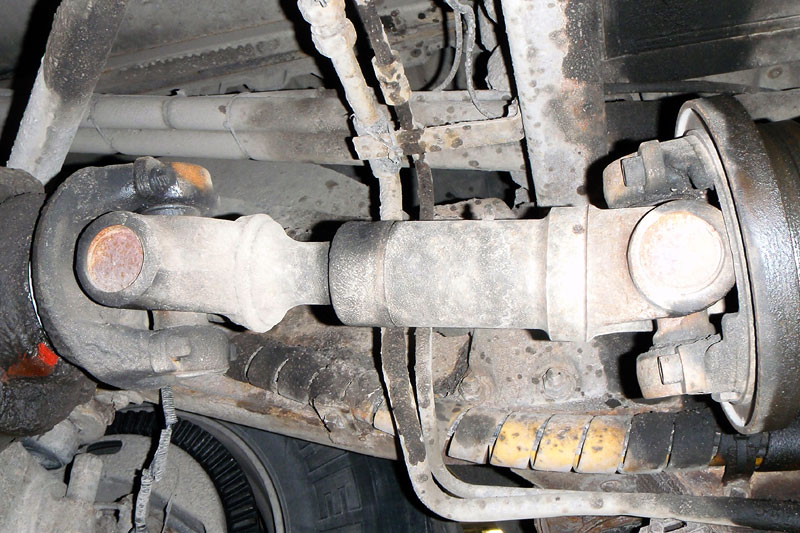

Re: Linjuri täristää, mikä neuvoksi?
Tarkista, että kardaanin ristikot on linjassa. Kardaanissa saattaa olla kohdistusmerkinnät, ne pitää olla kohakkain.
Eli haarukat pitää olla 90 asteen kulmassa toisiinsa nähden? On niin piha loskassa ettei oikein kutsu auton alle ryömimään :)
Elikkäs ristikkolinja tuleepi näin.
no väärinhän ne sitten on mulla. Täytyypä kääntää toiseen asentoon. Toivottavasti vaiva poistuu, alan olla noille tärinöille melko allerginen....
Viestit: 4291
Lahti32 kirjoitti:no väärinhän ne sitten on mulla. Täytyypä kääntää toiseen asentoon. Toivottavasti vaiva poistuu, alan olla noille tärinöille melko allerginen....
Paitsi että oli sittenkin oikeinpäin :shock: ja vaikka kuinka vääntelin niin ristikoista tuskin on kiinni, boorissa sellainen kolahtava millin välys, voiko noin pienestä johtua? Pukkasin taas uutta rasvaa. Tuosta booriosasta tuli liiat rasvat haarukan puolelle eikä akselin puolelle, pitääkö olla noin?
Siis olkaapas tarkkana.
Milli on näissä hommissa todella iso välys, normaalisti puhutaan millin kymmenyksistä.
Jos sieltä tosiaan löytyy millin välys, se on aivan liikaa.
No se liukuva boori on pyörimissuunnassa sen verran väljä että kolahtaa, olisko täyttä milliä kuitenkaan? "Poikittain" ei ole yhtään väljä.
