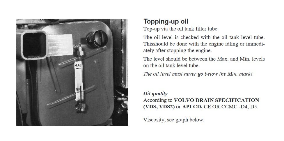

Linjuri näyttää edelleen käynnistettäessä että noin viisi bar on öljynpaine. Kuitenkin, kun sammutan vehkeen muutaman minuutin käynnissäolon jälkeen pihalla, on öljypöntön kyljessä oleva lasinen vehje tyhjä öljystä. Lisäksi auto näyttää sitä öljymäärän varoitusvaloa hetken käynnistettäessä, mutta sammuu heti kun pistää hieman käsikaasusta tyhjäkäyntiä isommalle eikä tässäkään vaiheessa öljynpainemittari tai mikään öljynpainesummeri anna aihetta huoleen.
Paljonko tuota öljyä kuuluu olla tuolla säiliössä kun autolla ei ole ajettu ja kone on kylmä? Entä kuinka paljon kuumana? Jos tuo öljy on liian vähissä, mitä sinne voi lisätä? Mulla ei ole tietoa tuosta nykyisestä öljystä, se on vaihdettu viime kesänä käsittääkseni.
Linjuriauto on maantien ässä
Carrus 502 B10M-C700
Jokelan linja
Viestit: 472
Truck: Scania bf86s Lahti10
Member id: 200
Re: B10M öljynpaine
Öljyntaso tarkastetaan moottorin käydessä. :idea:
Siinä mittalasissa pitäisi olla min- max- merkinnät. Ollut ainakin uutena.
Jos ei näy, niin puoleenväliin lasia kun osuu, niin hyvä.
Öljyksi käy lähes mikä vaan raskaan kaluston moottoriöljy.
Vaikka tollaista: https://www.motonet.fi/fi/tuote/591320/ ... 0W-30-20-l
Siinä on ihan virallinen Volvo VDS-2 luokituskin :D

Re: B10M öljynpaine
Viesti Kirjoittaja seepra »
Ja lisääminen tapahtunee siitä pöntön sivussa olevasta korkista. Minkä ihmeen vuoksi tuossa on kaksi eri korkkia, toinen päällä ja toinen sivulla? Onko öljyntaso koneen käydessä oikea nimenomaan lämpimällä öljyllä?
Hirvittää laittaa autoa käyntiin kun tuo lasikeppi on tällä hetkellä tyhjä, pitänee liruttaa vähän mielen rauhaksl sinne ensin 😄

Re: B10M öljynpaine
Onks se tollainen. Jos on, niin tosta korkista mobiloilia sisään.

Re: B10M öljynpaine
Just tuo. Näyttää muuten olevan että tuossa pöntössä olevat pokkaukset sattuvat olemaan max ja min -rajojen kohdalla
Viestit: 2661
Re: B10M öljynpaine
Ei tuo niin ylettömän tarkka ole siitä öljymäärästä, sitä kun on systeemissä jotain luokkaa 50 litraa, mutta yksi ylimäärinen muuttuja tuossa on. Siellä on paluuöljypumppu, eli moottorissa ei ole varsinaista öljypohjaa, vaan koneen pohjalta pumpataan öljy sinne öljysäiliöön, josta varsinainen öljypumppu imee. Jos se paluupumppu hajoaa moottori täytyy öljystä, ja menee särki. Pitkässä seisotuksessahan tuo tankki tuppaa varsinkin kulkuri-ikäisissä laitteissa pikkuhiljaa tyhjenemään moottoriin, joka ei oikeastaan ole kovin hyvä asia.

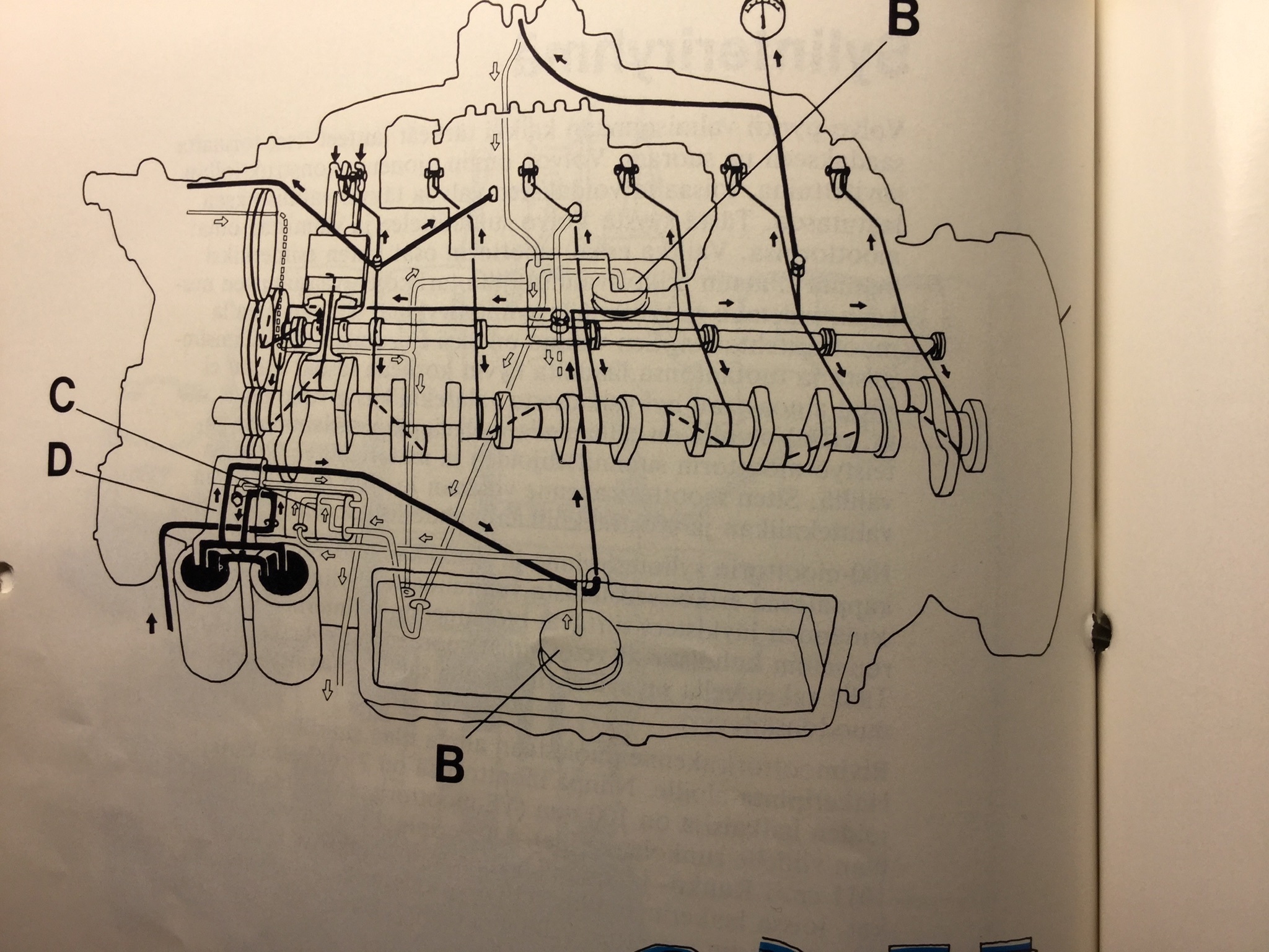

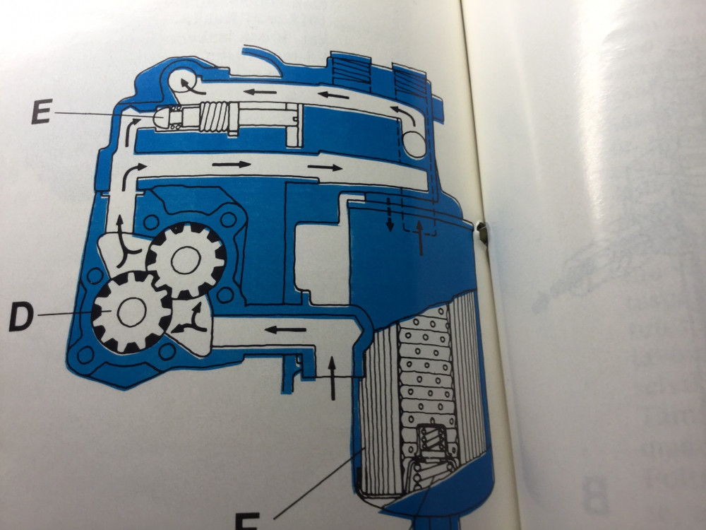

Re: B10M öljynpaine
seepra kirjoitti: 29 Syys 2020 17:59 Voiko tuon paluuöljypumpun toiminnan tarkistaa jotenkin? Vai selviääkö se pelkästään tarkkailemalla säiliöön palaavan öljyn määrää? Millaiset oireet tuossa on jos se paluupumppu tekee tenän?
Harvinainen vika olis pumput tark koneremontin yhteydessä, samalla akselilla paine -ja kuivasumpun imupumppu
tuossa voituärj kuvat
