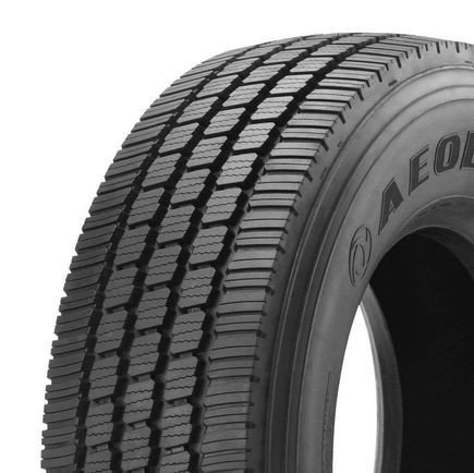

Minä ajan samoilla renkailla kesät talvet. Takana on nappularenkaat ja edessä sukset. Hyvin pysyy bussi tiessä. Jääkelillä pitää varoa ettei luisu jarruttaessa mutkasta ulos. Ajotavasta se on kiinni. Nupurenkaat takana pitävät hyvin lumella ja nurmikolla.
Minulla oli edessä monta vuotta pinnatut, mutta kuvion kadottua vaihdoin tilalle lähes ilmaiset kiinanrenkaat. M+S merkinnän voi ilmeisesti painaa sukseen kuin sukseen.

Tuo M+S just noin kuin kirjoitit, kiinasta tulee kesärenkaita ms merkinnällä, nyt uusi lumihiutale tarkoittaa myös tiettyjä
talviominaisuuksia, jos uusia ostaa tuo merkki pitäis löytyä.(.Löytyy tarkempaa tieto nettihakuna)muistaaksen ms on
valmistajan arvioima soveltuvuus talvikäyttöön, lumihiutale ” virallisesti ” testaamalla todettu.
Suomessa kesärengas voi muuttu talvirenkaaksi esim jos pinnoitettaessa käytetään talvipintaa mutta se tieto pitää ollla
pinnoittajan leimasta, yleinen talvipinta vetopyörille nokitop ( oli 21) jossa kumilaatukin lisää , miinuksena
kesäkäytössä nopea kuluminen ja kuvioiden rikkoontuminen lähinnä maansiirtotöissä ongelma.
En ole kummikauppias jonkin verran kuluttanut renkaita, nykyään kuluu muualta kuin pinnasta
Aelus asw80 on muistaakseni michelinin (xf? vanhakuvio) pintakopio, tuo rengastyyppi on aikoinaan suunniteltu ohjaaville akseleille
ja omiaisuudet alle syksyllä talviominaisuudet hyvät ja samalla renkaalla voi jatkaa vaihtamatta kesän muutuu kesä
rengastyyppiseksi ( kumilaatukin kerrostyyppistä) kulutustakestävä esim reunaosuuden talvi kuvio häipyy ( huomoitava toteutuakseen ajosuorite pitäis olla suuruusluokkaa 60-100.000km/ v ), erikoisominaisuudet voi olla kiinassa unohtunut, tuohan ns halpatuote, ei tarkoita etteikö järkevä ostos (vetopyörärenkaita aelus ostanut n250-300€/kpl lähinnä halvan hinnan ja vähäisten km johdosta)
Hankook ( alkujaan korea )vaikka tehdään kiinassa on eri laatuluokassa, bridgestone japanista , michelin ( pääasiassa kiinassa tehty ) alkaa sivut halkeilla 6-10v ikäisenä, Nokia ( valm maa katso renkaasta, Norman on vironsuunnalta)

Mulla on Carrus B10M tuo ASW80 Alla ja se huutaa ihan helvetisti näillä olemattomilla äänieristyksillä ja jarrutuksessa muuttuu vielä vittumaisemmaksi ja epävakaammasi ajaa. Pito on talvella hyvä mutta jos nyt valitsisin uudelleen ottaisin jotain muuta. Toisaalta ylöjärvi-kuru menee talvella 80km/h ja ei tunnu ollenkaan pahalta.

wiima63 kirjoitti: 09 Helmi 2019 00:36 Mulla on Carrus B10M tuo ASW80 Alla ja se huutaa ihan helvetisti näillä olemattomilla äänieristyksillä ja jarrutuksessa muuttuu vielä vittumaisemmaksi ja epävakaammasi ajaa. Pito on talvella hyvä mutta jos nyt valitsisin uudelleen ottaisin jotain muuta.
Onko mitään konkreettista vinkkiä siitä mitä sen jonkun muun kannattaisi olla?
Hankookia käytän talvirenkaina pienemmissä autoissa ja niihin olen ollut päivittäisajossakin tyytyväinen, mutta hintakin AW02:lla pompsahtaa noin neljänneksen ylöspäin - toisaalta pari saturaista on vielä aika pieni korotus jos sillä säästää useamman vuoden tuskastelun tuollaisten pikkuongelmien kanssa, mutta rahaa se on silti.
Virosta tilaamalla saisi itseasiassa Good Yearia tai Pirelliäkin halvemmalla kuin tuota Hankookia: https://www.reff.ee/fi/renkat/kategoori ... korkeus:55
wiima63 kirjoitti: 09 Helmi 2019 00:36 Toisaalta ylöjärvi-kuru menee talvella 80km/h ja ei tunnu ollenkaan pahalta.
Täytyy muuten sanoa että syksyllä Tuuriin ajellessa tuo pätkä tuli vähän "yllätyksenä", ymmärrän hyvin kommentin tarkoituksen. :D (Meillä oli pitkään mökki Ylöjärvellä mutta 65:ta ei tullut koskaan ajeltua Kyrönlahtea pohjoisemmaksi.)

Ei ole suoraan antaa vinkkiä mutta uskon että kun ajelet ruusurenkaalle ja kerrot mitä haluat niin sieltä saat renkaat sopivimmin. Kannattaa melkeen katsoa netistä valmiiksi mitä heillä on tarjota eikä sen enempää kysellä ja tingata. rengastöistä sitten voi tulla se säästö verrattuna siihen että tilaisi virosta. Ulkomailta tilatut irtorenkaat mitkä pitäisi asentaa ei ole kaikista halutuimpia hommia rengasliikkeessä niin voi olla summa jotain ihan muuta kun asennus liikkeestä ostetuille pyörille.
Tuo sama ulina ongelma voi olla kyllä ihan kaikissa talvipyörissä juuri tuon olemattoman äänieristyksen takia eli en tiedä pääseekö siitä eroon merkkiä vaihtamalla. toisaalta lamellin selvä sortuminen jarrutuksessa ei ole kyllä hyvä ominaisuus.

wiima63 kirjoitti: 09 Helmi 2019 22:44 Jos joku liikennöitsijä ois kokeillut 385 eturengasta bussiiin niin semmoset löytyis koko firman kalustosta. Näin se vain on.
Ei me kyllä ole havaittu mitään merkittävää eroa renkaan kulumisessa 385vs315 välillä. Sen sijaan muuten noiden "väärän levyisten" renkaiden kanssa oli plajon ylimääräistä vaivaa puljatessa.
Re: Rengasketju – eli kaikkea mahdollista kulkurien renkaista
Lähetetty: 10 Helmi 2019 23:05
Kirjoittaja Geekuality
wiima63 kirjoitti: 10 Helmi 2019 09:39 Ei ole suoraan antaa vinkkiä mutta uskon että kun ajelet ruusurenkaalle ja kerrot mitä haluat niin sieltä saat renkaat sopivimmin. Kannattaa melkeen katsoa netistä valmiiksi mitä heillä on tarjota eikä sen enempää kysellä ja tingata.
Tähän alan taipua. Tänään sain vastauksen sieltä mailiini ja neuvo oli että "itse laittasin Aeolukset jos ajot vähäiset", eli taidan nyt sitten päätyä niihin. Hintakin oli asennettuna uusien vanteiden kanssa sellainen ettei maksa vaivaa netistä tilailla.
