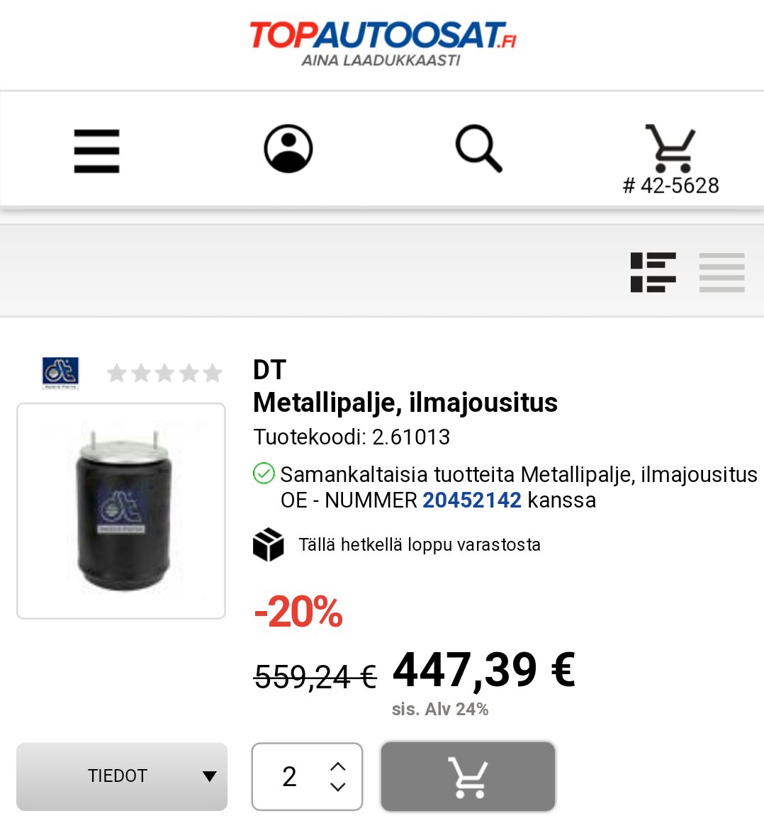

Tulee vähän myöhässä, mutta tuolta otin itselle yhden pussin vaihtoa odottamaan. Tuntuu muutaman ostoksen perusteella hinnoittelu olevan 10 e/kg kaikille osille. :D
https://www.topautoosat.fi/suche.html?keyword=20452136
Re: Ilmajousen hankinta
R480 kirjoitti:Tulee vähän myöhässä, mutta tuolta otin itselle yhden pussin vaihtoa odottamaan. Tuntuu muutaman ostoksen perusteella hinnoittelu olevan 10 e/kg kaikille osille. :D
Samaa halpaa sielläkin, taidan tilata parin varuiksi :D

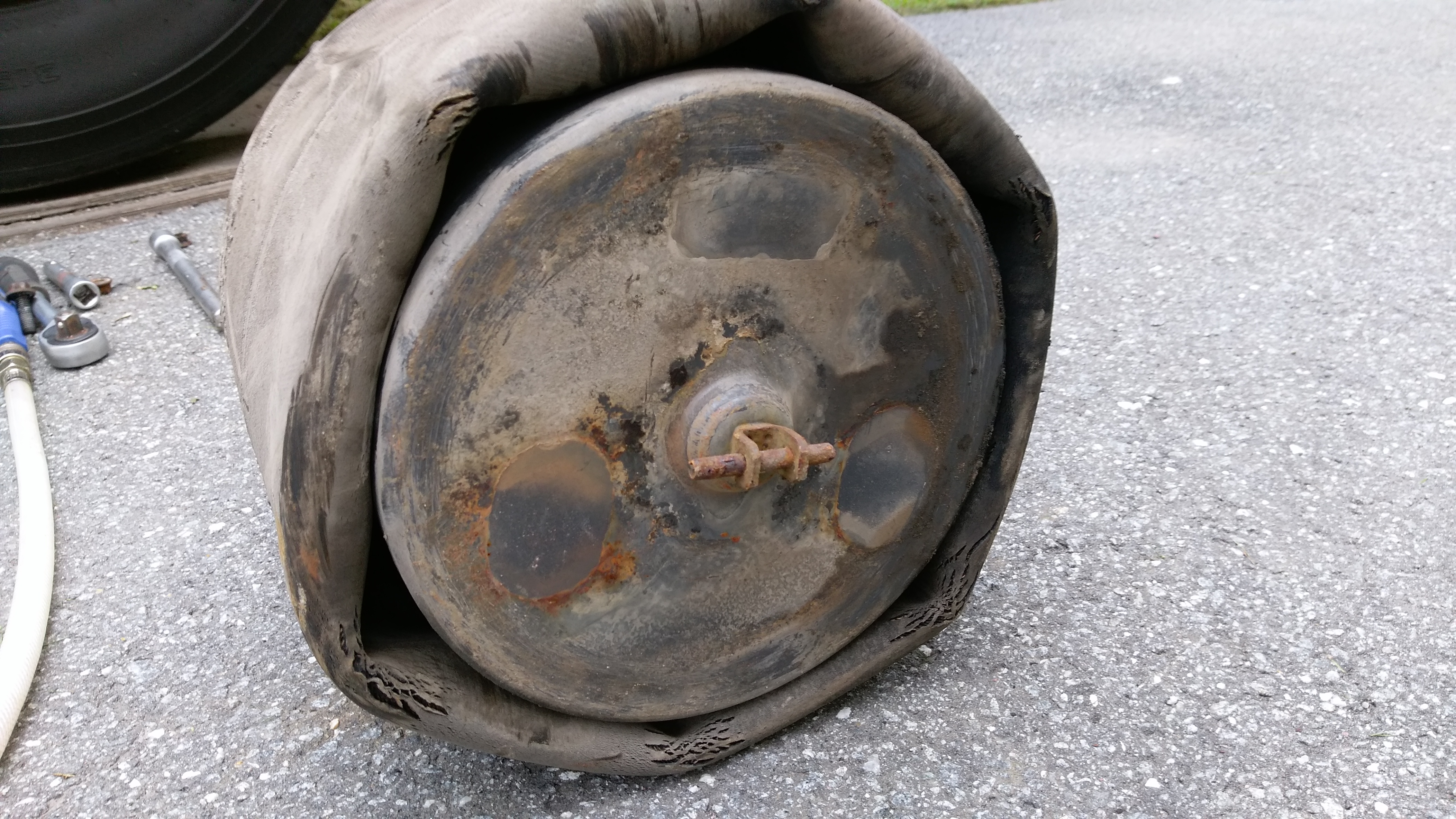

No nyt on vaihdettu, olihan savotta, alapää irtosi 90° kääntämällä yläällä 2xM10 mutterit volvomaisesti 15mm kannalla. Pieniä halkeemia oli kumissa, mitkä näki, kun jousi oli tietyssä asennossa. Puukotin pussin auki ja pohjauskumiki oli jo murtumassa palasiksi. Ruoste ei ollu ongelma.
On nää vanhat autot sellasia työmaita, mut jospa menis etuset sit seuraavat 12v.

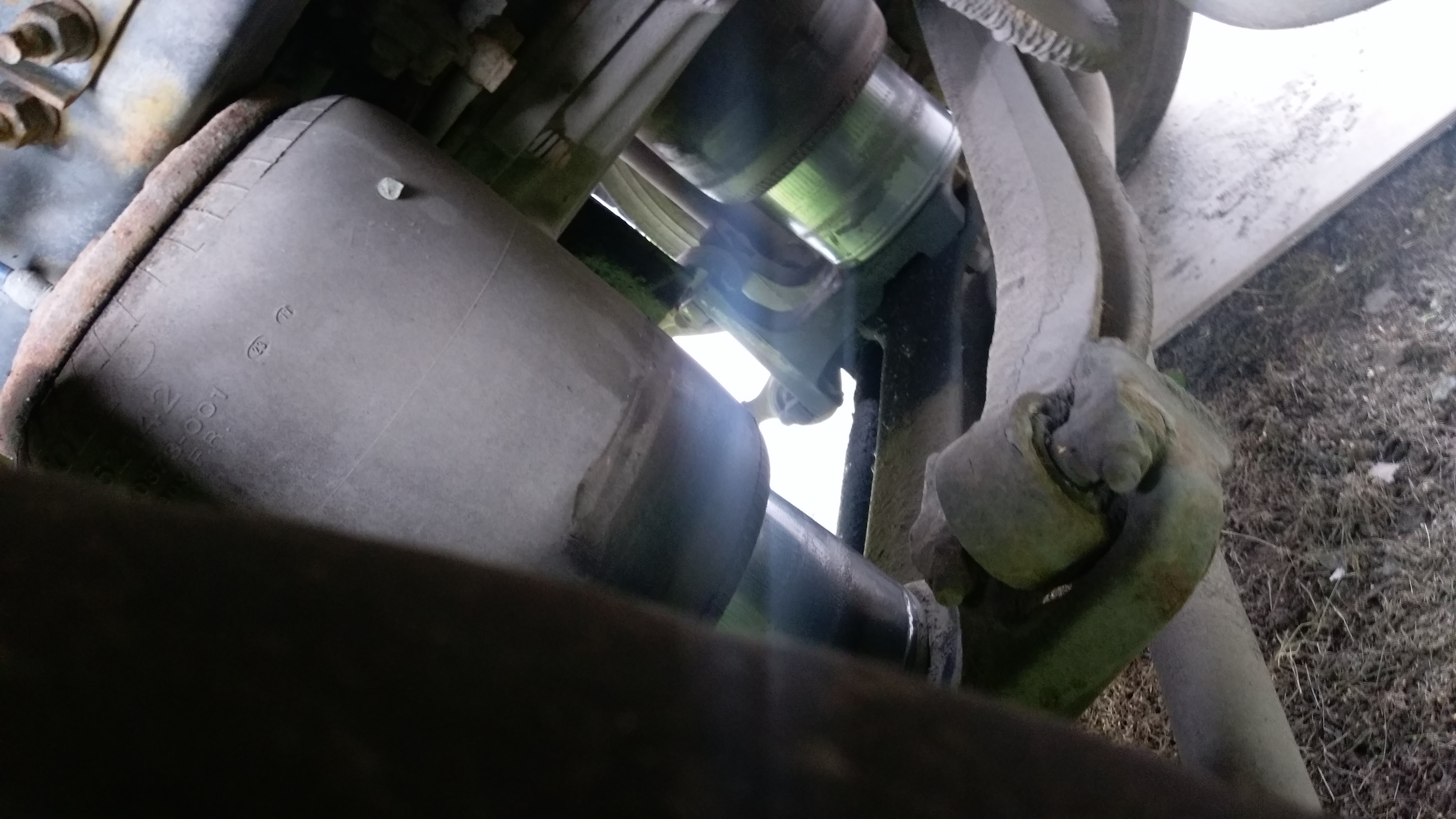

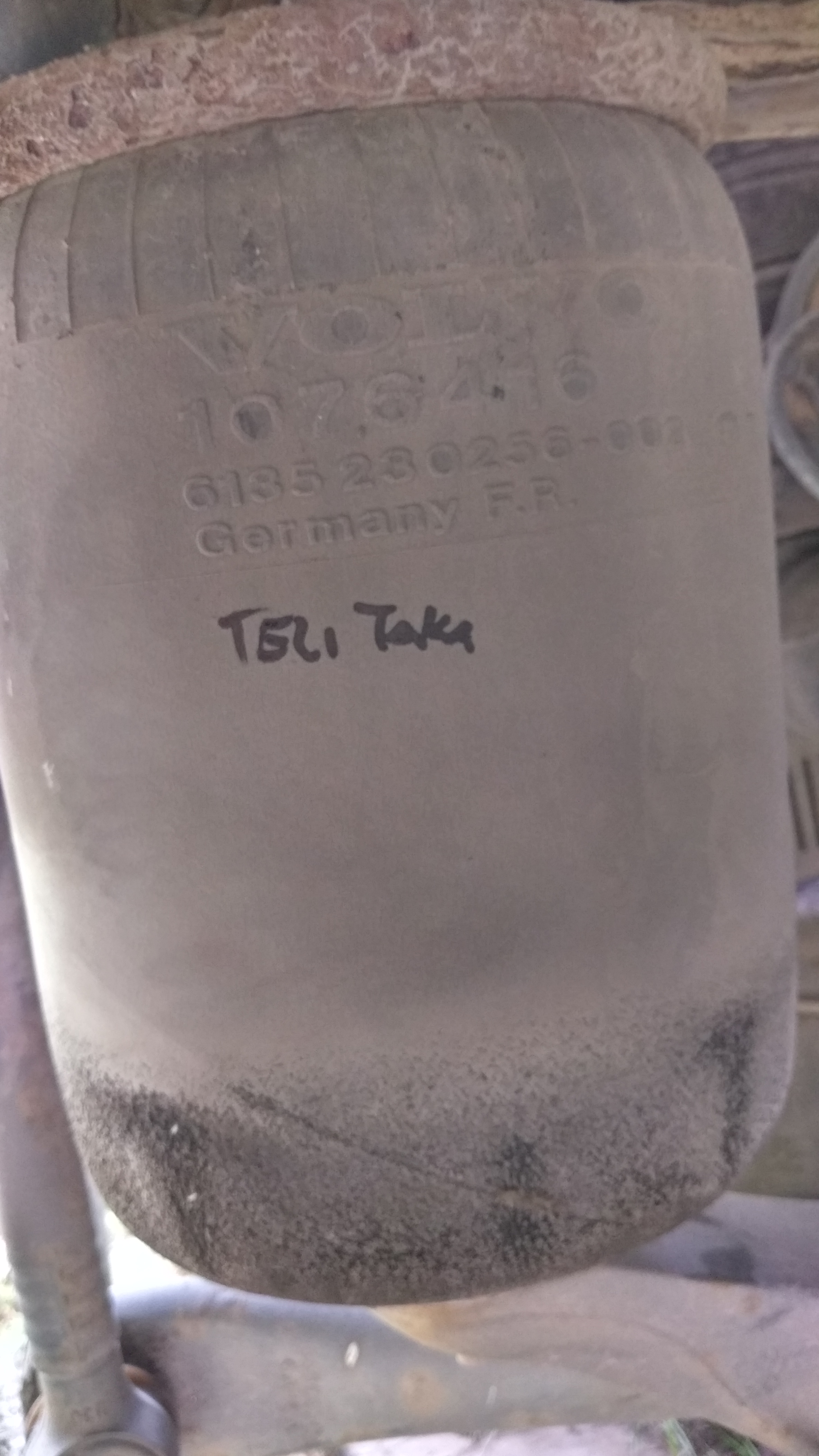

Nyt seisoo ku tappi, eikä tipu minnekkään. Kävin kurkkii loputki jouset, vetävän toinen etujousi näyttän vaihetun, loput 7 jousta + telin nostopussi orkkiksia. Telin takusista näyttäs kangas vilkkuvan, joten siellä seuraava työmaa. Sama jousi ku vetävän etummaisissa.
Re: Ilmajousen hankinta ja vaihto. Valmista tuli.
Siinä se samalla sentillä napottaa ku mihin jätin jousten vaihdon jälkeen... Hyvin näköjään pysyy kun on ehjä peli, toki ei oo edes kuukautta vielä menny =)

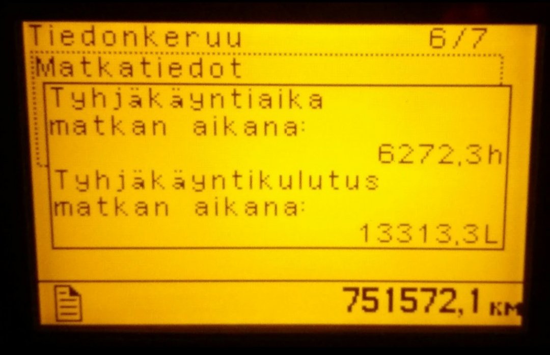

Keskiviikon kevennys, mitä muitten mittaristot kertoo? :D
Viestit: 421
Truck: Scania L113
Location: Ii
Re: Ilmajousen hankinta ja vaihto + muuta rassuuta FM-kaappiin
Paree turvautua perinteiseen laskutikku menetelmään?
2,1l/h ryystäny, eikä oo käytetty ku 2,4h/vrk, jos ajeltu vain arkisin. Ei paha mun mielestä.
