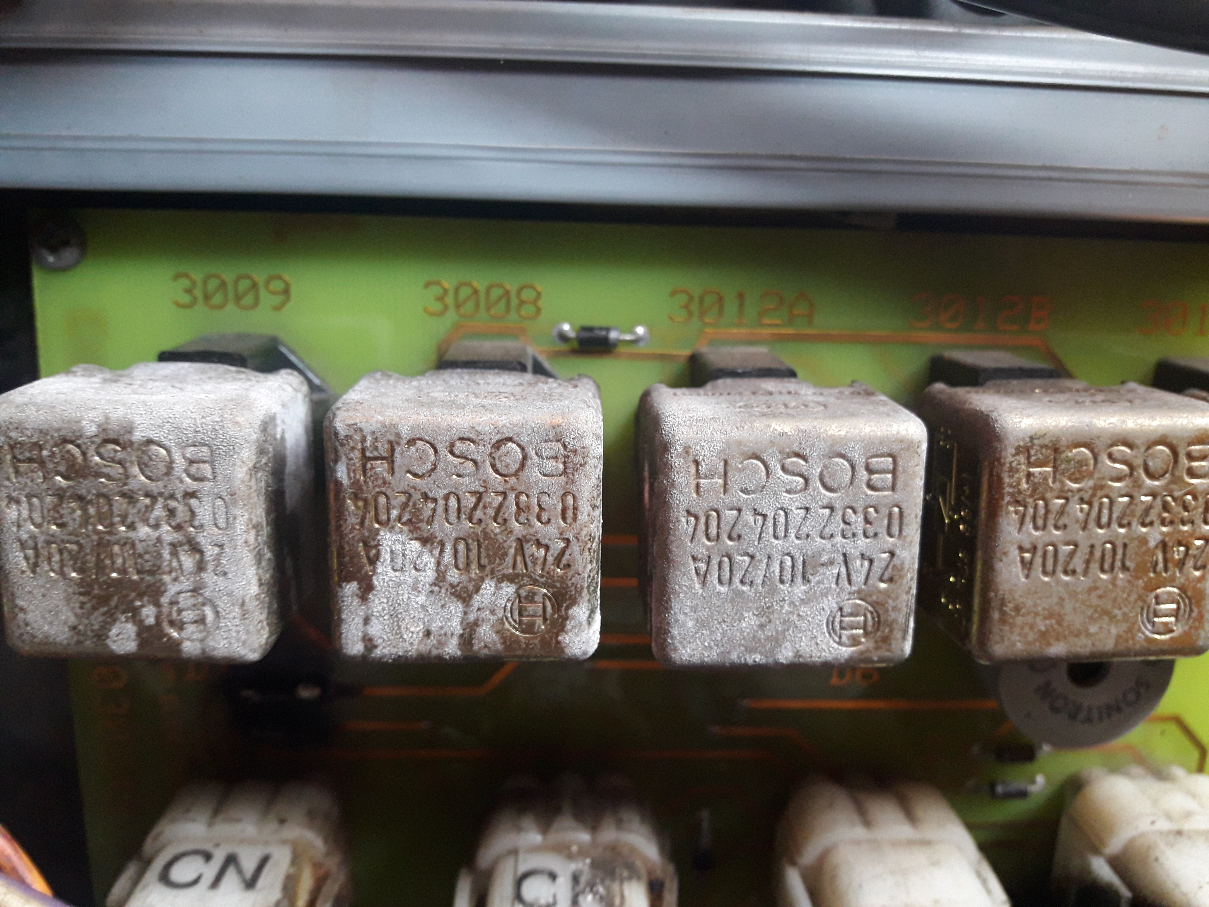

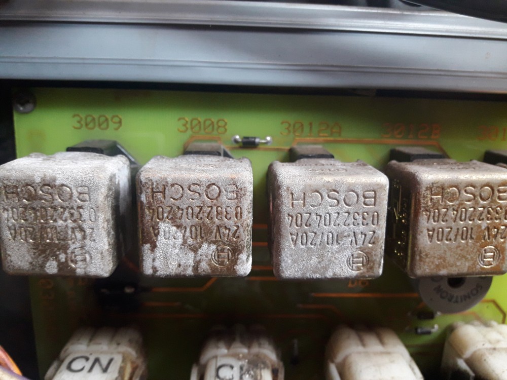

Re: B10M egs G7 valo palaa eikä käynnisty
Mikäs noiista on se käynnistyksen estorele?
Miten se kuuluu ohittaa.
Tsekkasin noi Timpan ehdottamat liittimet. Ei vaikutusta.
Edit: Tämä piirilevy ei ole se mitä etsittiin.
