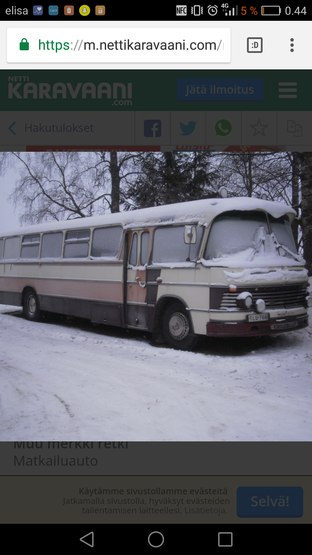

Tarvittais kiireellisesti tietoa mitkä polttoaine suodattimet sopii scania vabis -67 autoon. 2 suodatinta ja metalli kuoret mihin menee pahvinen patruuna sisälle? Mikä on suodattimen tyyppi tai mitat? Kyselin varaosa liikkeistä ja sanovat ettei löydy tietoa kun on niin vanha.
Kiirekkin olis pitäis auto ajaa yli 100kilsaa kotiin siirtotarroilla mutta ei viittis jäädä tien päälle kun ei oo suodattimia vaihdettu 5 vuoteen. Ja en pääse purkamaan vanhoja ja mittaamaan joten jos jollain ois tietoa??

Tästä autosta on Kylähullut Kulkurit lähteneet liikkeelle .
Re: Scania vabis -67 suodattimet.
Ihan kirjaimellisesti juuri tuosta nimenomaisesta autosta?jomi609 kirjoitti:Tästä autosta on Kylähullut Kulkurit lähteneet liikkeelle .
Ihan Kirjaimellisesti !! Tuolla autolla liikkuivat aikoinaan Liisa ja Rainer jotka TVn hakupaloissa etsivät muita bussista matkailuauton rakentaneita reilut 20v sitten ja perustivat Kylähullut Kulkurit
Autoa penkoessa löytyi tarkat ajopäiväkirjat vuosilta 1981-2007. Selvisi viimisen 250tkm ajot. Reissattu on ympäri mailmaa aika paljon. Löytyi myös alkuperäinen käyttöohjekirja mistä selvis kaikki huolto kohteet. Pientä remonttia pitäs tehdä ja hakea autoon keväällä leima. Onko täällä foorumilla tarkempaa tietoa autosta. Kiinnostais kyllä
