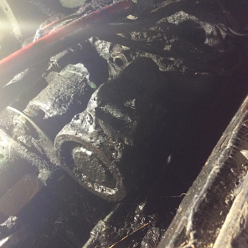

Sieltähän se löytyi, noin neljä metriä jääkaapilta ratille päin 60cm syvyydestä. Ihan oikeasti vartin homma.

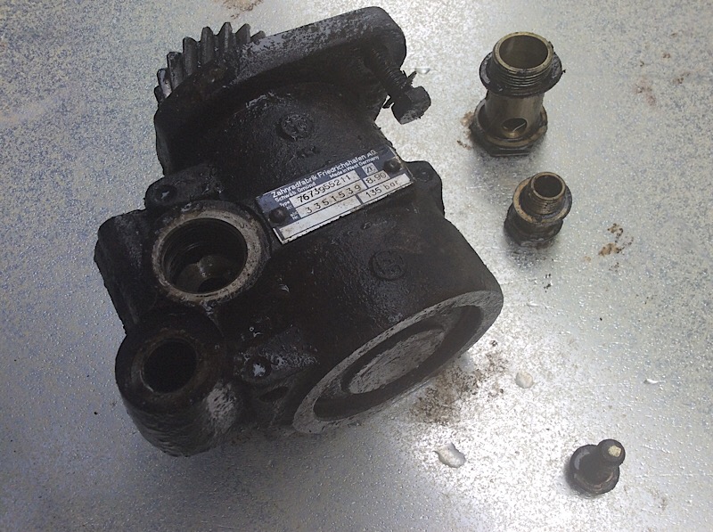

Pumppu on kiinni kahdella 14mm pultilla. Banjot 32mm ja 22mm. Pari nippusidettä poikki ja keksintö on pöydällä.

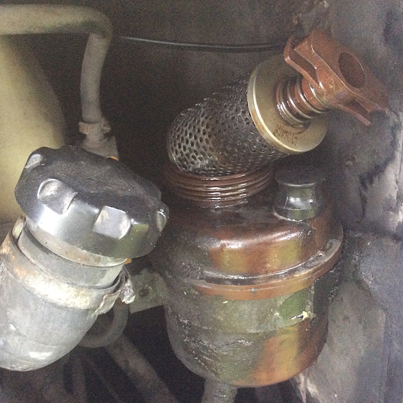

Tehostimen filsu löytyy nestesäiliöstä. Röllissä kaikki liitokset ovat tarkistettavissa huoltoluukkujen kautta. Autoa eri onneksi tarvinnut tunkata - kaikki paikat voi koluta yläkautta.
Rikkinäiseltä tuo vaikuttaa, akseli pyörii tyhjää - mitään ei ime eikä puhalla.

Pumppu vaihdettu, putket huuhdeltu, suodatin vaidettu.
Nyt toimii. Ilmaaminen tapahtui parkissa rattia pyörittämällä. Säiliö täyteen, kone käyntii, varovaista ratinpyöritystä, lisää nestettä, lisää pyöritystä, aluksi mourusi ja teki vaahtoa, mutta rauhoittui ja hiljeni kaiken ilman poistuttua.
